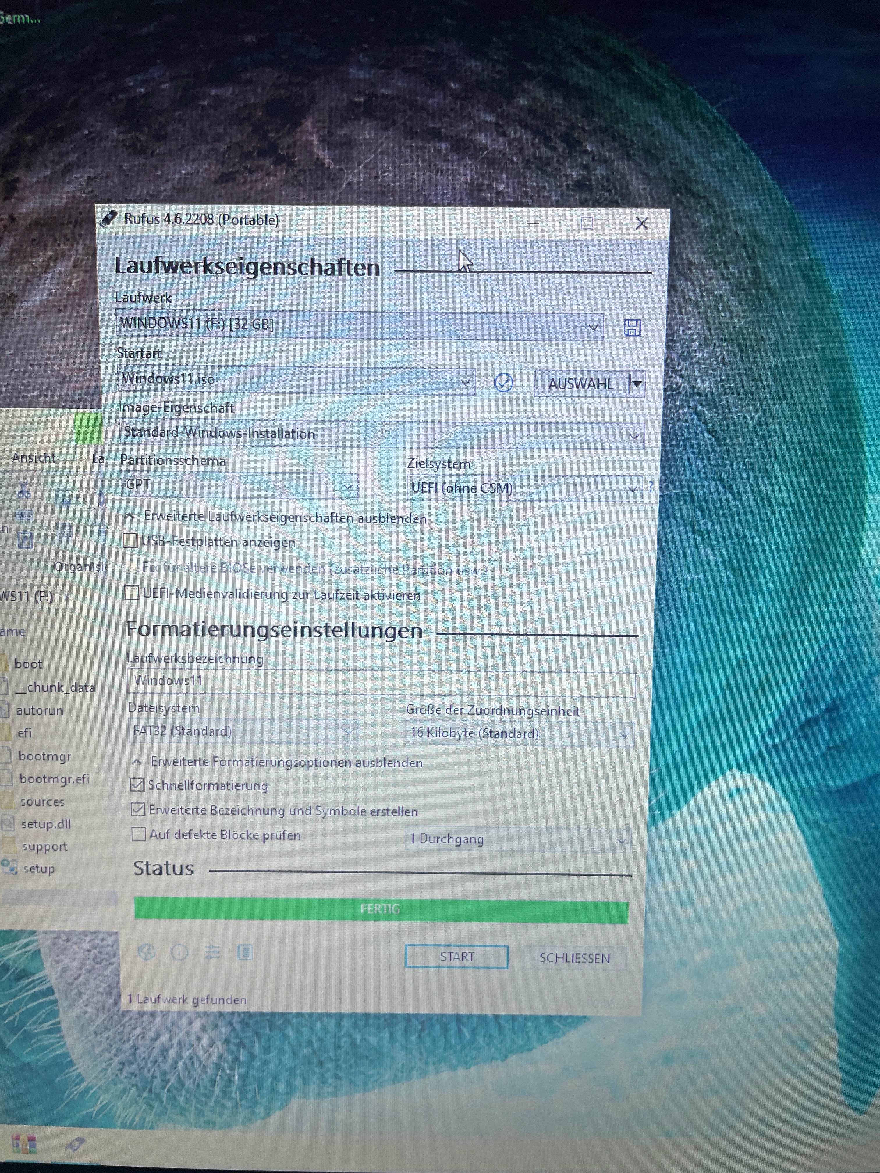

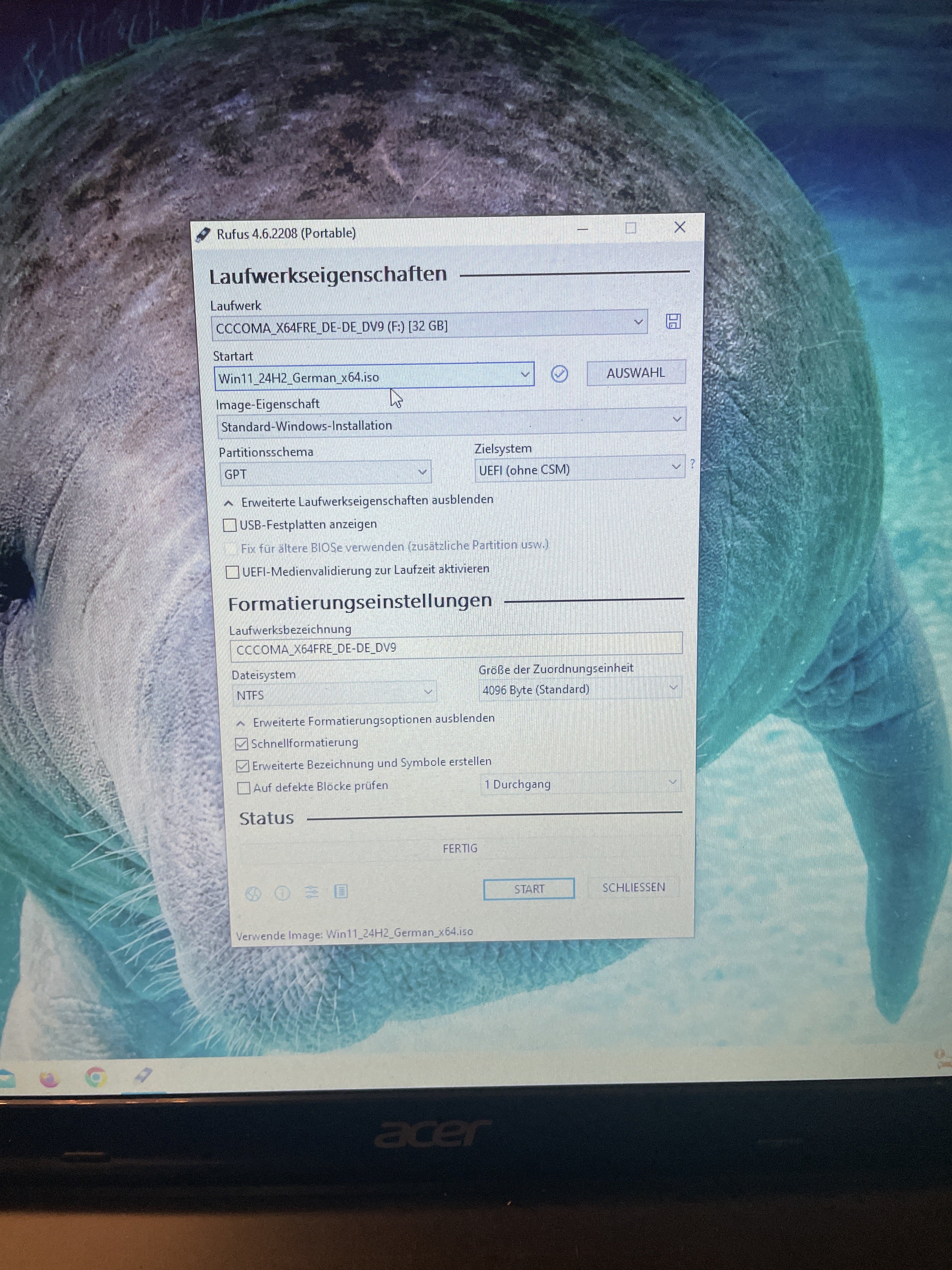

Habe also auf ein Seperaten Laptop Windows 11 runtergeladen und mit Rufus fertig gestellt zum Boosten ( Siehe Bild ) ( einmal mit NFFTS und einmal mit FAT32 )

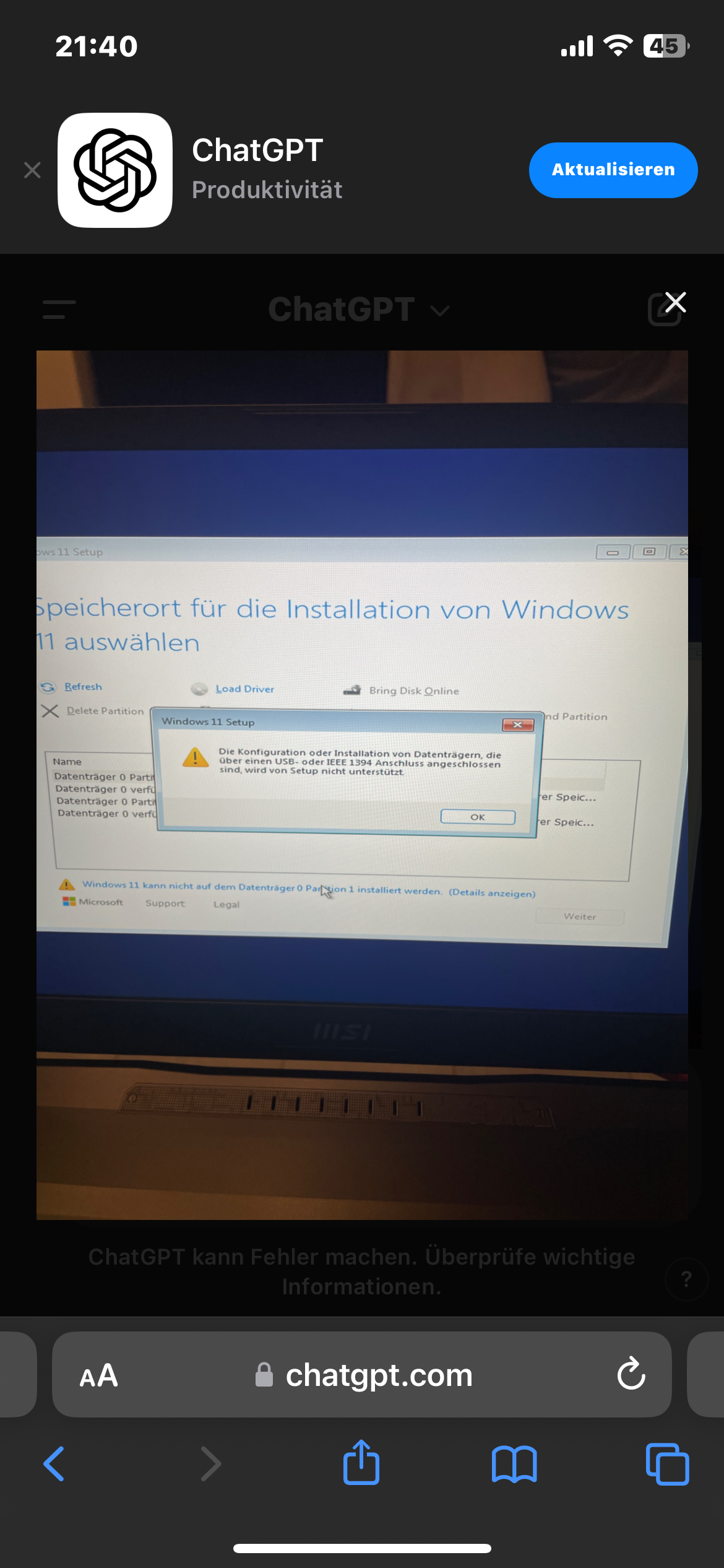

Nun bleib ich aber immer hier hängen beim Speicherort für Win11 ( Siehe Bild ) und komme nicht weiter.

Erstelle den USB-Stick per Media Creation Tool von Microsoft.
Auf dem ersten Bild kann man sehen, dass diverse Partitionen angelegt sind -> Die solltest du alle Löschen.

Was verbirgt sich auf Bild 1 (IMG_6845) hinter der Fehlermeldung?
Reaktionen: Sorgon56 und aragorn92

Also ich nutze Rufus öfters. Nehme aber NTFS nicht fat32 für USB Sticks.
Der zeigt die Partitionen vom Stick an.
Es fehlen Treiber zur Erkennung des Laufwerks.

Das Setup erkennt einen Datenträger, aber es ist der Stick. 24H2. Im alten Setup wäre das Fenster leer.

Probiere es mal später aus, aber das mit dem Löschen hab ich schon Probiert, also bei der Fehleranzeige, man kann aber Löschen nicht anklicken.
Die Datenträger, kann die aber irgendwie nicht entfernen.
