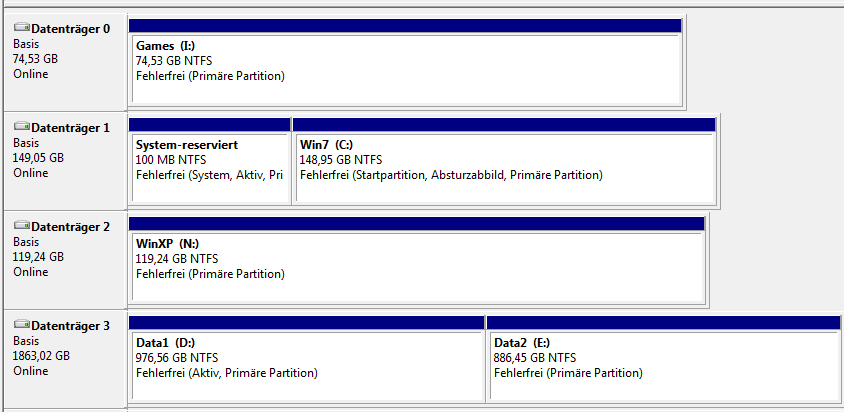

Ich hab euch mal nen screenshot (unter Win7) meiner Festplatten angehängt. Die Laufwerkbezeichnungen unter XP sind nätürlich ganz andere ...
WinXP hat die boot.ini und ntldr unter d:\ abgelegt, obwohl ich XP unter n:\ installiert hab. Die D: Platte heisst auch c: unter XP.
Wenn ich beim booten mit F8 den Datenträger3 als Startlaufwerk auswähle, startet auch der ntldr aber sagt mir dass der die hal.dll nicht im angegebenen Verzeichnis findet. Sie ist aber unter d:\winxp\system32 vorhanden...

Die Win7 DVD erkennt leider die Windows Installation nicht. Wahrscheinlich weil der ntldr und XP auf unterschiedlichen Platten sind?
Keine Ahnung ... Aber bei dir ist ja ein ganz schönes Durcheinander ;) Möglich dass XP irgend was auf Datenträger0 hinterlegt hat und dass jetzt nicht mehr findet? Eigentlich ist auf Datenträger0 ja Partition C:\ ...

Ich kann jetzt Win7 und XP starten und zwar so: Um an XP dran zu kommen, beim booten F8 drücken und die d-Platte auswählen (dort ist der xp-ntldr abgelegt). Das bootet mir das XP von der n-Platte.
Wähle ich hingegen die c-Platte aus, startet win7 (das ist auch als default im bios eigngestellt und funzt).
Ich hab jetzt aber den win7 bootloader eingerichtet und versuche dort xp oder win7 zu starten (damit ich nicht immer über F8-bootmenü des bios gehen muss) und das geht eben nicht. Wenn ich dort XP auswähle, bootet der Rechner einfach neu ... Scheint laos der Eintrag im win7 bootloader falsch zu sein.
Ist aber alles nicht so schlimm. Hauptsache ich komme an das xp wieder dran ohne alles neu installieren zu müssen :)
Achos: Repair Startup habe ich schon komplett durchlaufen lassen. Da wird aber die WinXP Installation nicht erkannt, die win7 aber schon
