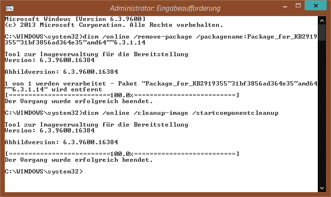

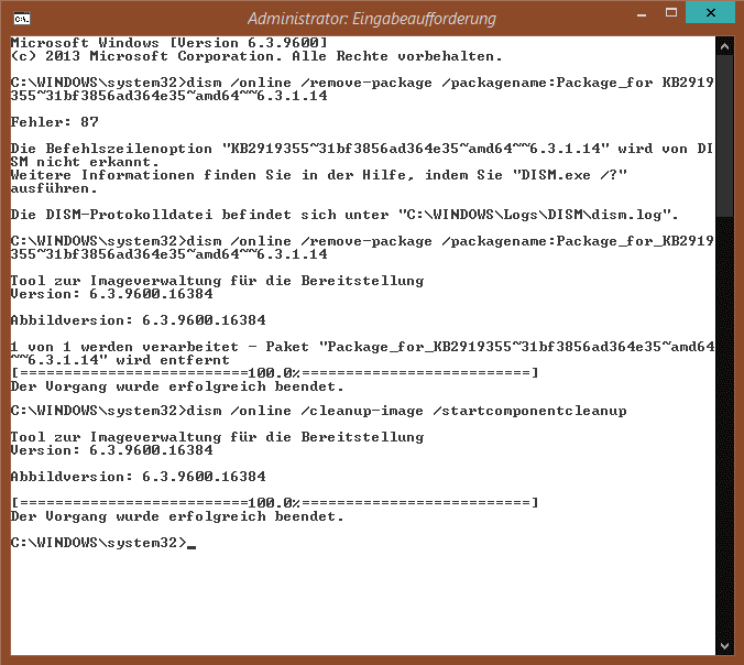

du hast auch den STATUS_SXS_COMPONENT_STORE_CORRUPT Fehler durch "Regenerating payload files from delta files on component". Also musst du die Teile vom Update KB2919355 deinstallieren:
Code:
dism /online /remove-package /packagename:Package_for_KB2919355~31bf3856ad364e35~amd64~~6.3.1.14
dism /online /cleanup-image /startcomponentcleanup

LEIDER WIRD DER BEFEHL NICHT AUGEFÜHRT!! (Fehler: 87)!!

Hallo und Danke an MagicAndre1981 für Deine Mühe:
du hast auch den Regenerating payload files from delta files on component Fehler. Führe auch die 2 Befehle (/remove-package /cleanup-image) aus.
Habe ich gemacht,
Das "DOS"-Bild und die danach angefertigte CBS.log in einer ZIP Datei habe ich angehängt!
und erneut versuchen das KB2919355 zu installieren.
leider mit demselben, niederschmetternden Ergebnis...

@MagicAndre1981
Die CAB Dateien die sich im Ordner befinden sind schon älter als 13.04.2014 (an diesem Tag wurde das Update das erste mal durchgeführt).
Soeben wollte ich es nochmal versuchen, auch diesesmal ohne Erfolg.
Es lädt die Datei zunächst komplett herunter, anschließend kommt es auch zur Installation.
Nach dem die 100% erreicht werden, kommt "Update Fehlgeschlagen, es wird alles rückgängig gemacht"
Vollständiger Ordner:
http://www.file-upload.net/download-8816016/CBS.zip.html

du hast immer noch den Regenerating payload files from delta files on component Fehler. Beim DISM Befehl hast du ein Leerzeichen drin, das muss raus.
du hast immer noch den Regenerating payload files from delta files on component Fehler. Beim DISM Befehl hast du ein Leerzeichen drin, das muss raus.[/QUOTE]
Ja, aber ich habe ihn doch nach der Fehlermeldung, 8 Zeilen weiter unten, korrigiert! Spielt das dann noch eine Rolle?
Egal, ich mache es gerade nochmal... dauert ein bisschen aber ich melde mich dann...
So, einwandfrei durchgelaufen...
jetzt installiere ich die Updates...
