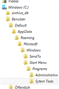

bei dir fehlt der Ordner C:\Users\Default\AppData\Roaming\Microsoft\Windows\Start Menu\Programs\System Tools:

Ordner.gifbei dir fehlt der Ordner C:\Users\Default\AppData\Roaming\Microsoft\Windows\Start Menu\Programs\System Tools:
Äh, meist Du diese... sind alle da, oder? aber alle leer!?
Den Pfad kopiert man ganz einfach in die Adressleiste des Explores.
Aus der Sicht eines Users ohne Adminrechte sieht der Pfad so aus:
In dem Ordner sind bei mir 7 Links.

Default ist nur der Platzhalter für einen neuen User. Jeder neue User bekäme also den bei dir angeblich leeren Ordner "System Tools"/Windows System.
Den Pfad kopiert man ganz einfach in die Adressleiste des Explorers. (und ich bekomme die Antwort: Die Datei "C:/ usw... " wurde nicht gefunden. Überprüfen Sie die Schreibweise, und wiederholen sie den Vorgang!:mad:)
Tja, bei mir sind sie LEER! Ich kann nichts anderes sagen!!!! :rolleyes:
Und kann ich was dran ändern? NEIN! :mad:
