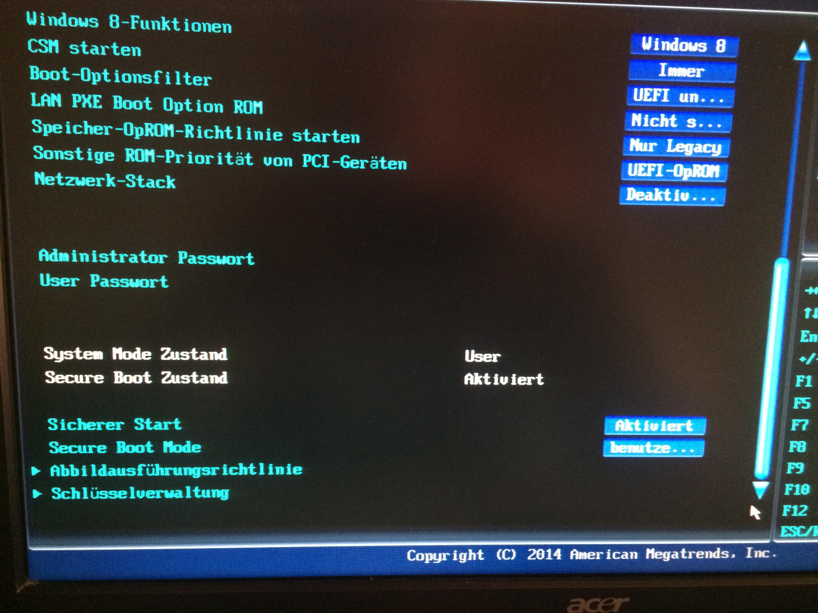

also, bekomme Win 8.1 installiert auf die SSD, läuft komplett durch ohne Probleme. Auch mit der Formatierung klappt alles einwandfrei. Aber, das neu instllierte Windows startet nicht. Der PC sagt es wäre kein bootbare Medium verfügbar zum starten.
Bin ratlos, AHCI ist definitiv an, im UEFI BIOS steht auch die Win Partition zum starten an erster Stelle. Hab mal wieder versucht ohne Secure Boot und mit Secure Boot an. Dann auf Win 8 WHQ.. und auf andere Betriebssysteme. CSM aus und wieder an.

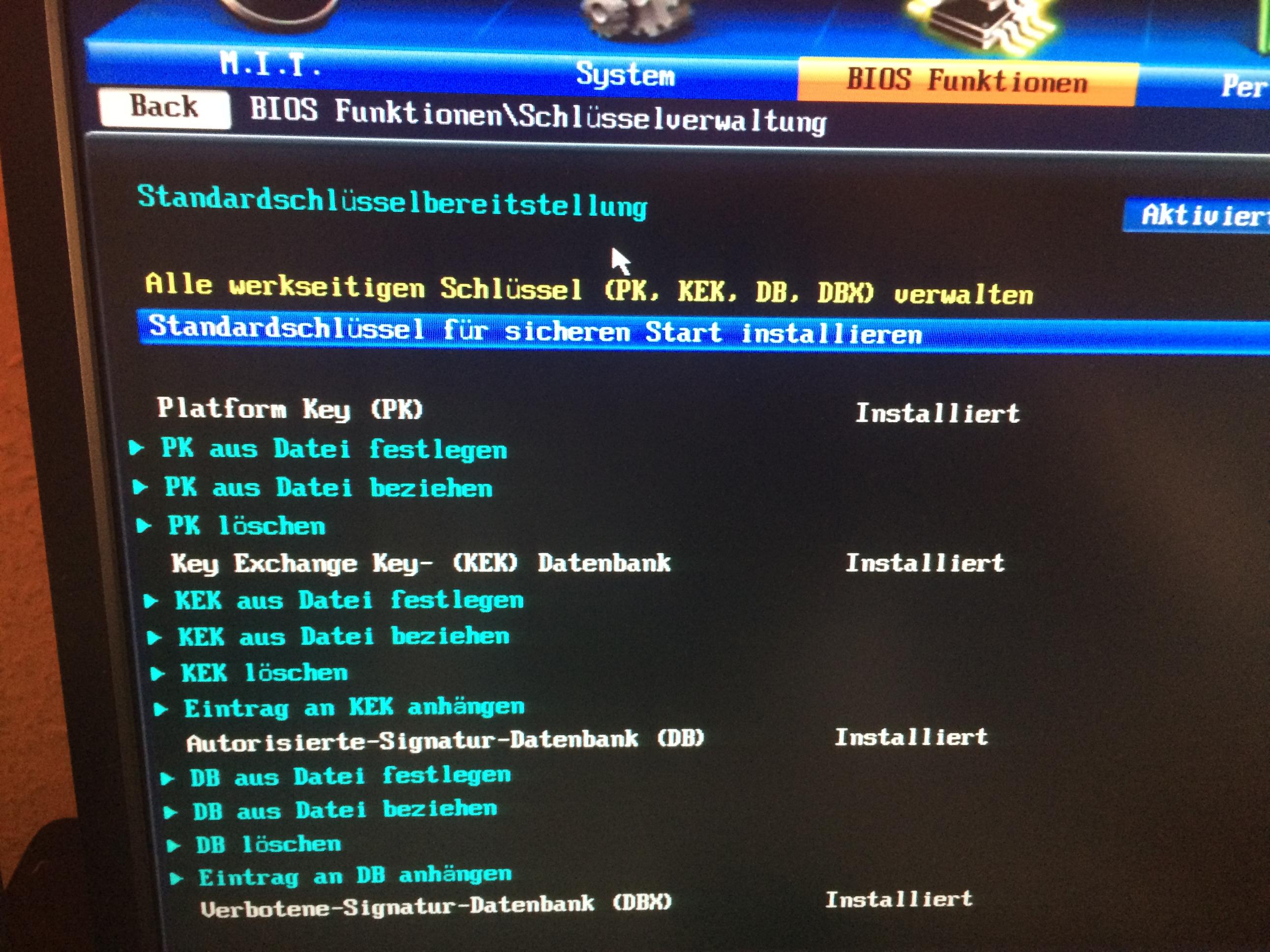

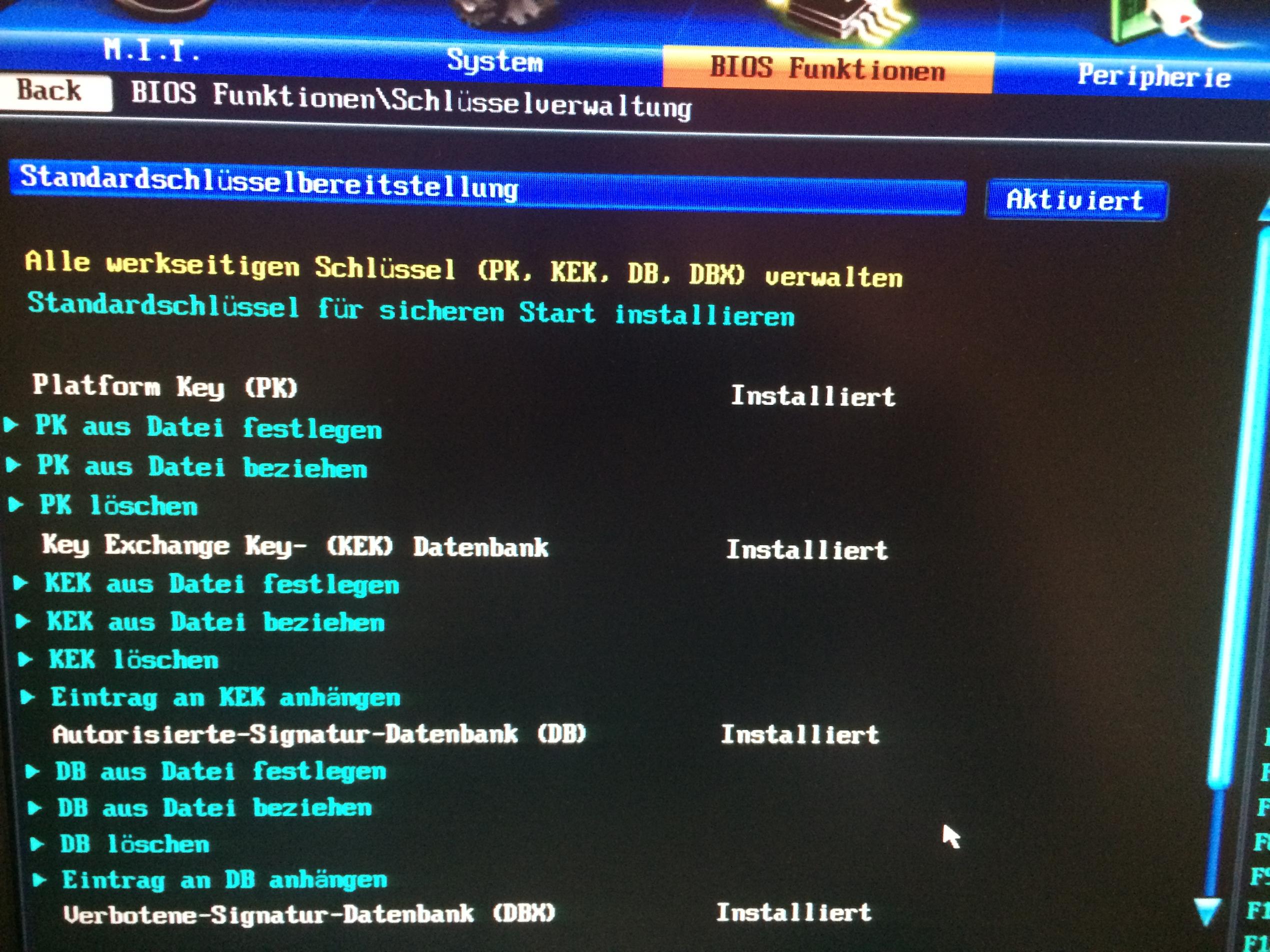

Hab mal ein bisschen rumgeschaut im BIOS, ist es möglich das ein Schlüssel auf der HDD hinterlegt ist den das UEFI haben will? Es gibt eine Option Standartschlüsselbereitstellung. Kann es sein das, das man erst die Option "Standartschlüssel für sicheren Start installieren" wählen muss?
Bin echt ratlos..

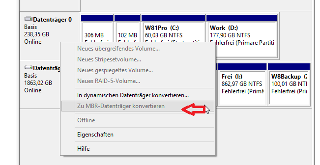

schau mal in der Datenträgerverwaltung nach, ob da zu MBR wandeln steht wie im Bild
Wen Ja , dann brauchst du Bootice
Nein ist genau so wie bei dir im Bild, ausgegraut also.

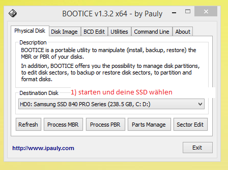

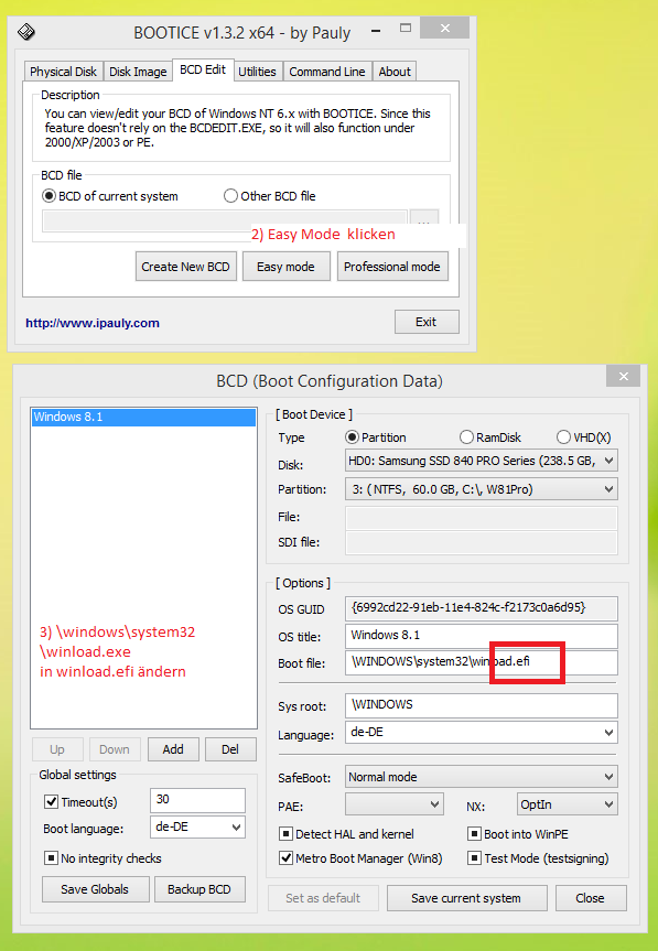

Gut dann brauchst du Bootice hol dir den mauelle installation. ich erstelle Bilder, was du nachschauen sollst, die kommen gleich hier.
Bild 01 wähle deine SSD < > Bild 02 Stelle wie oben deine SSD bei Disk: und Partition ein und schaue bei Boot file: nach ob da winload.efi steht, sollte da winload.exe stehen muss das geändert werden

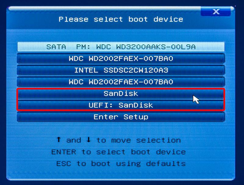

Steht dort winload.efi , dann versuche aus dem UEFI zu starten indem du den UEFI: Windows 8 Eintrag wählst ( im Bild steht sandisc, weil ich kein Bild vom windows start habe ) Bild 3

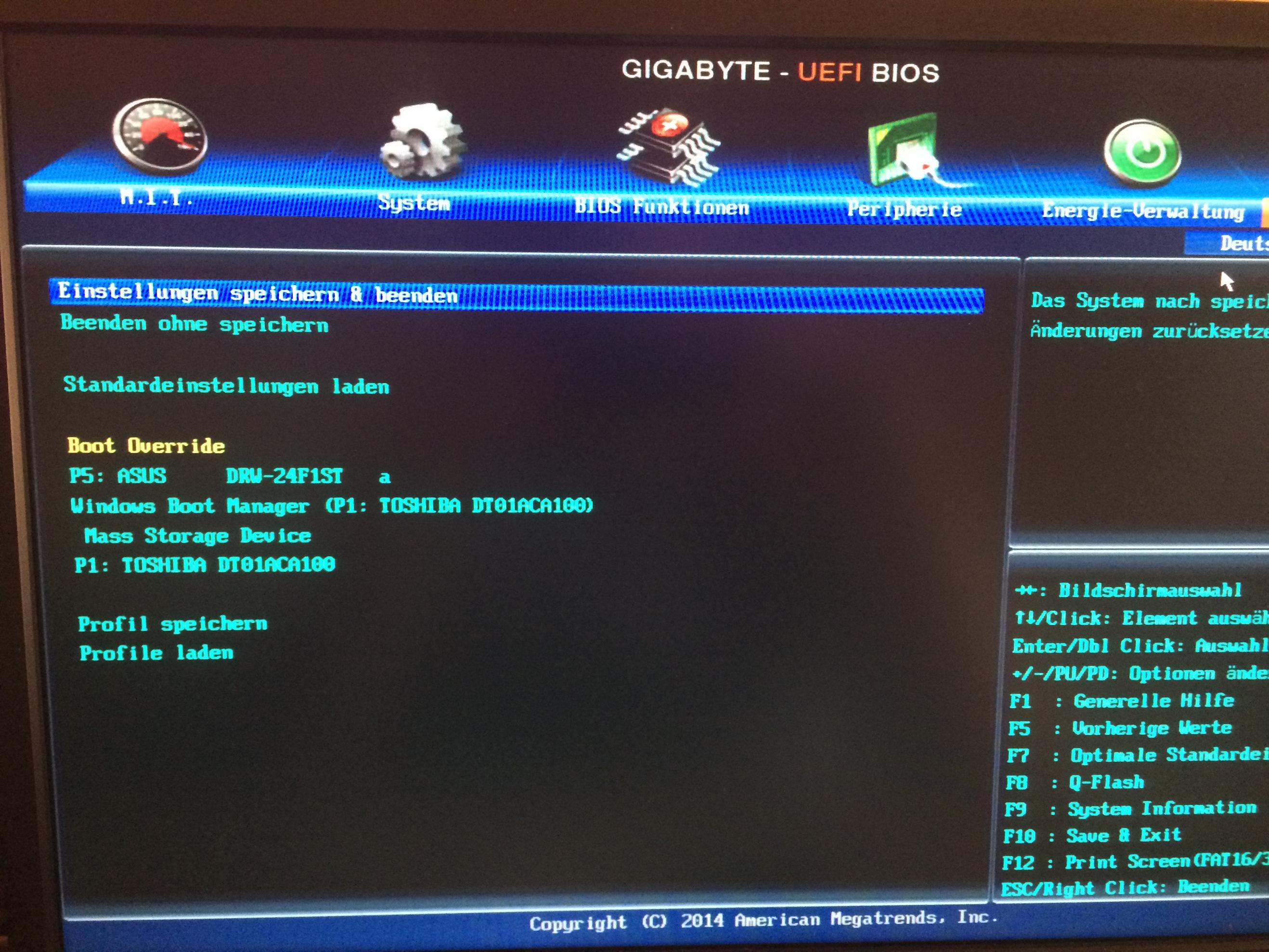

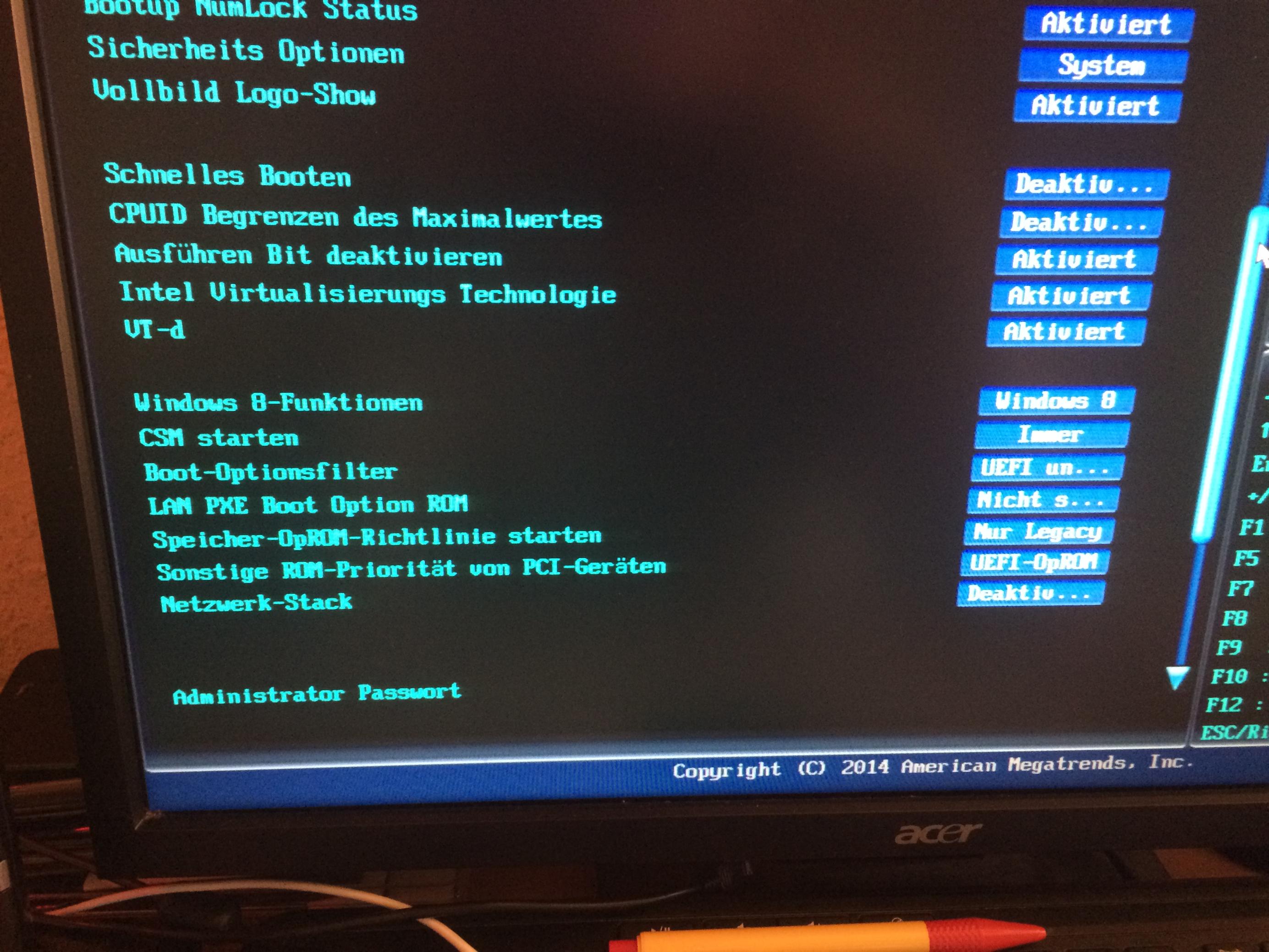

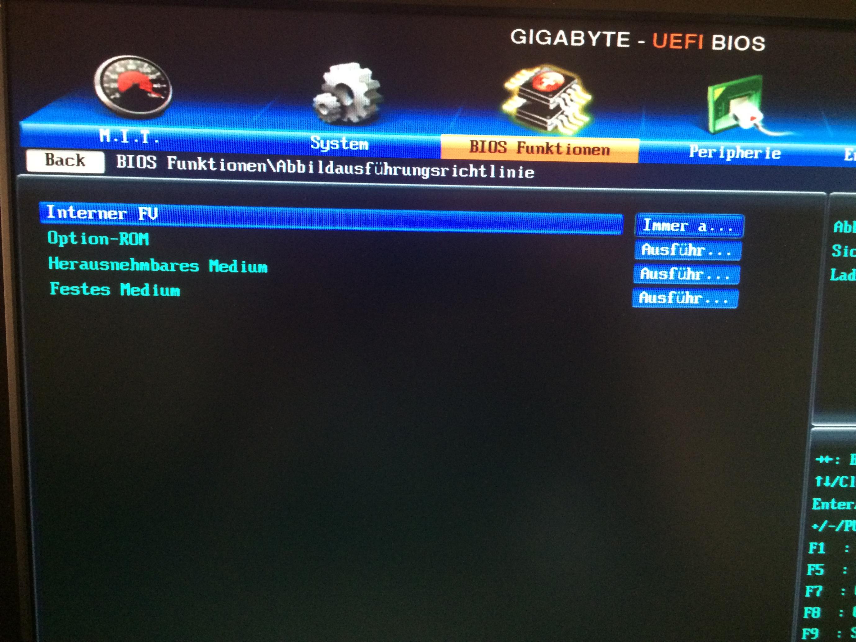

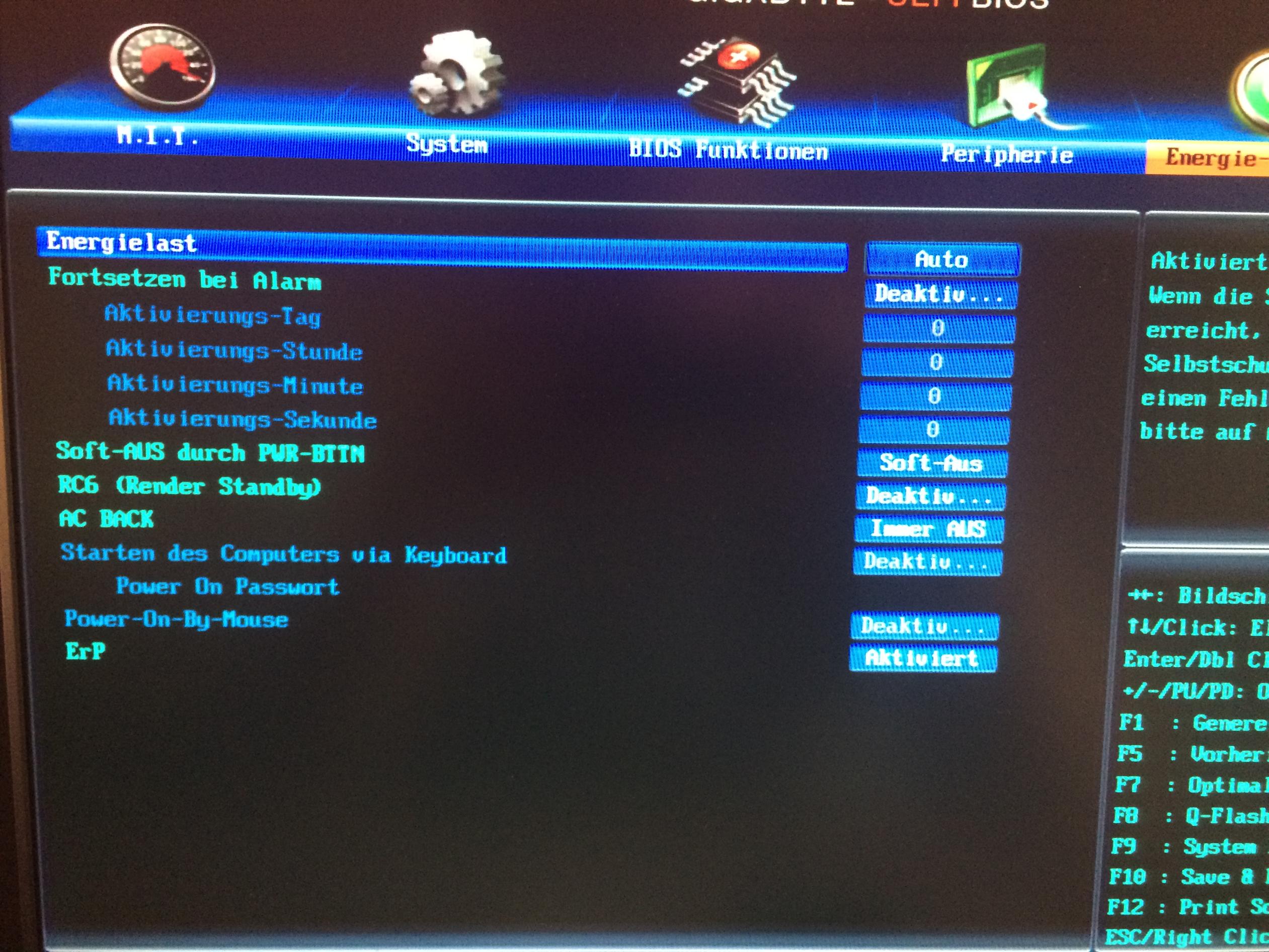

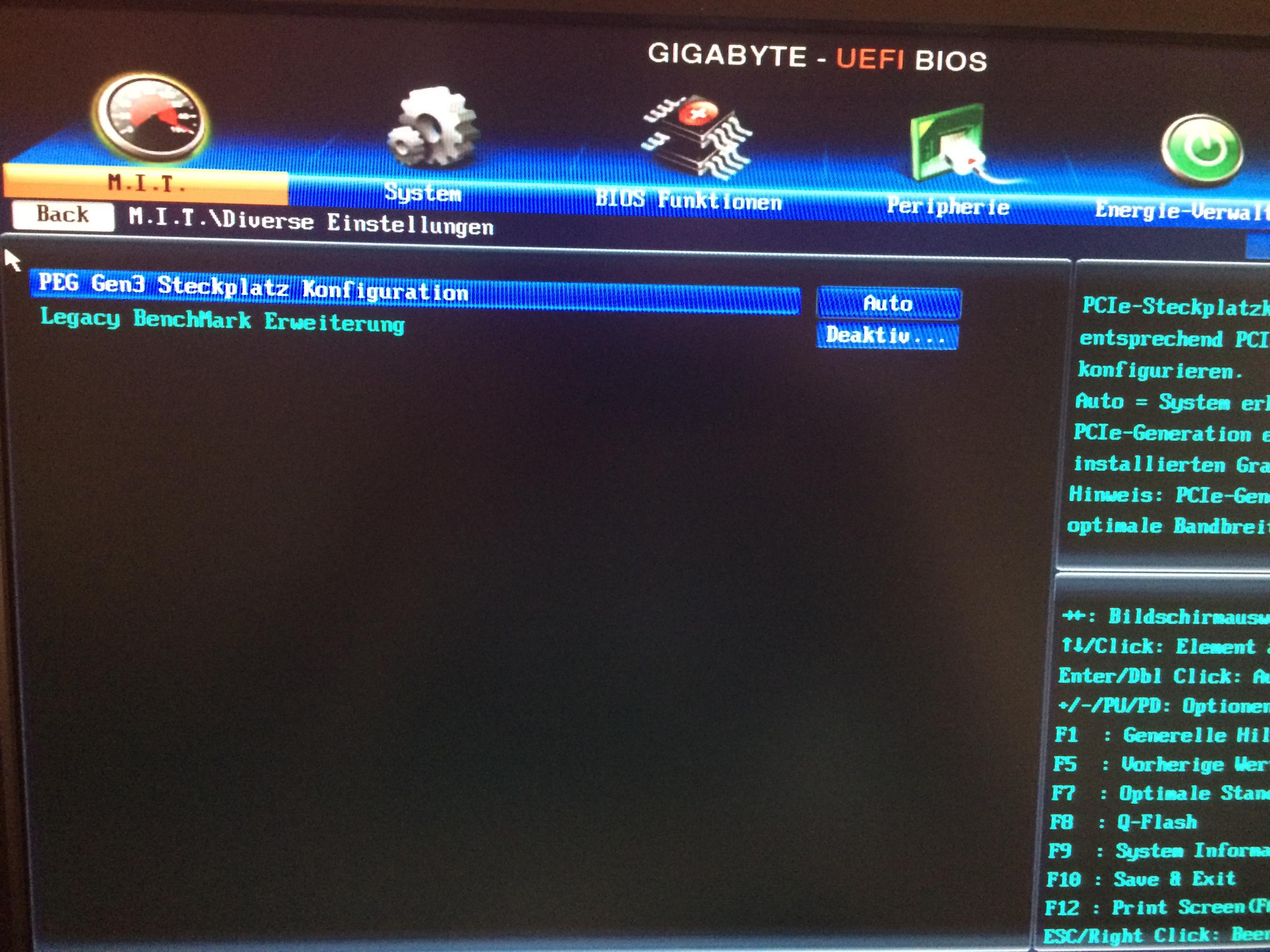

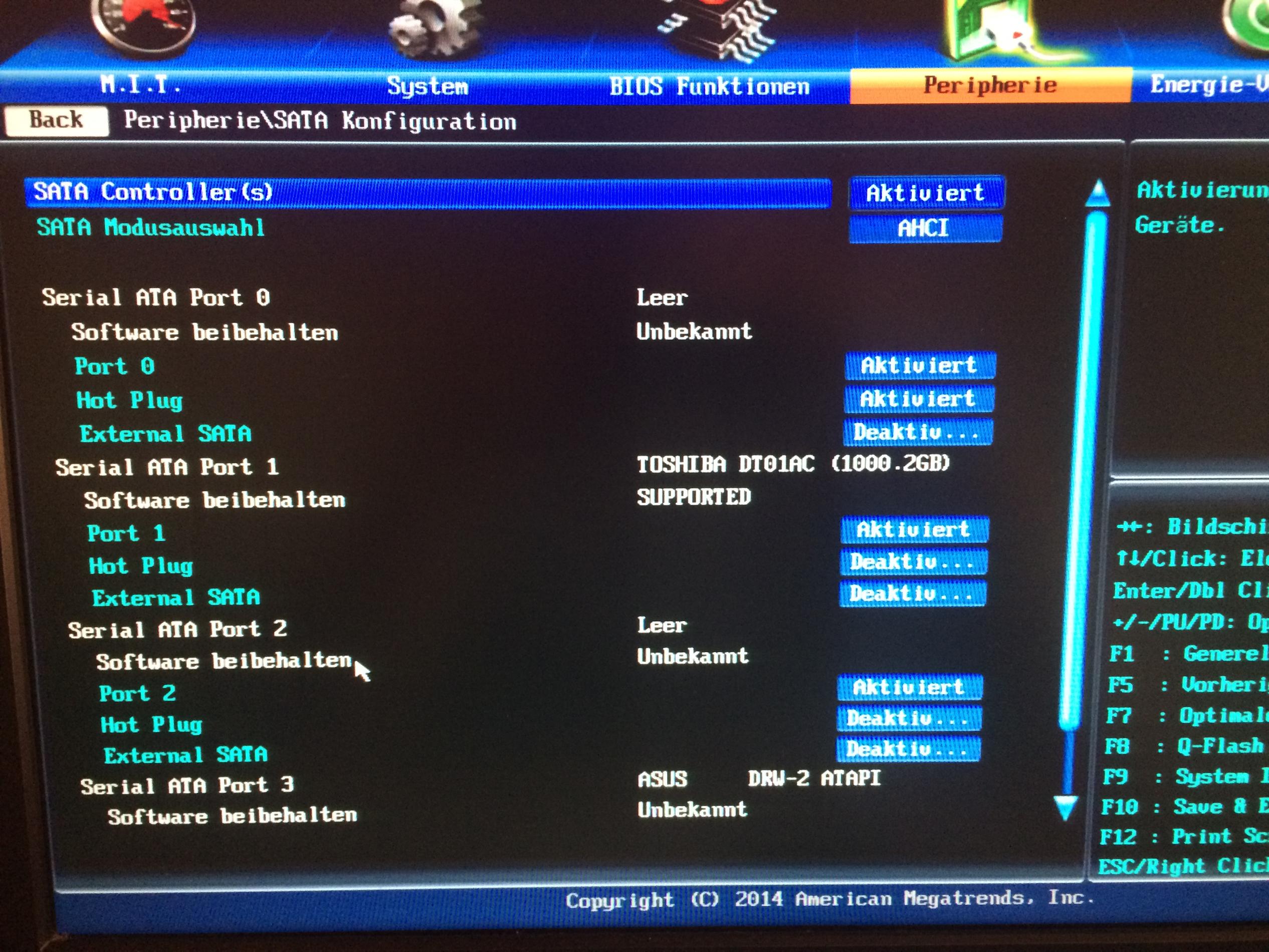

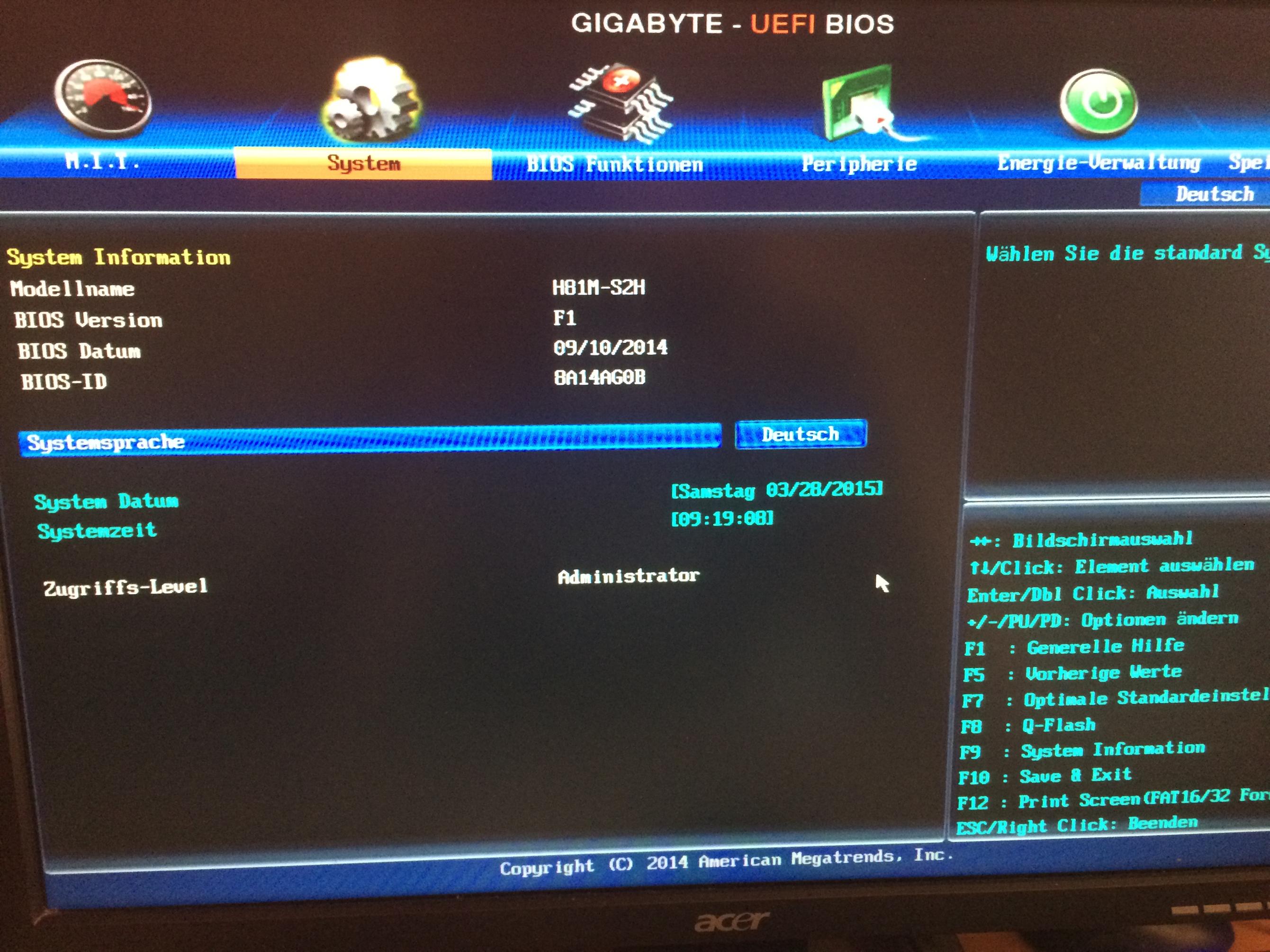

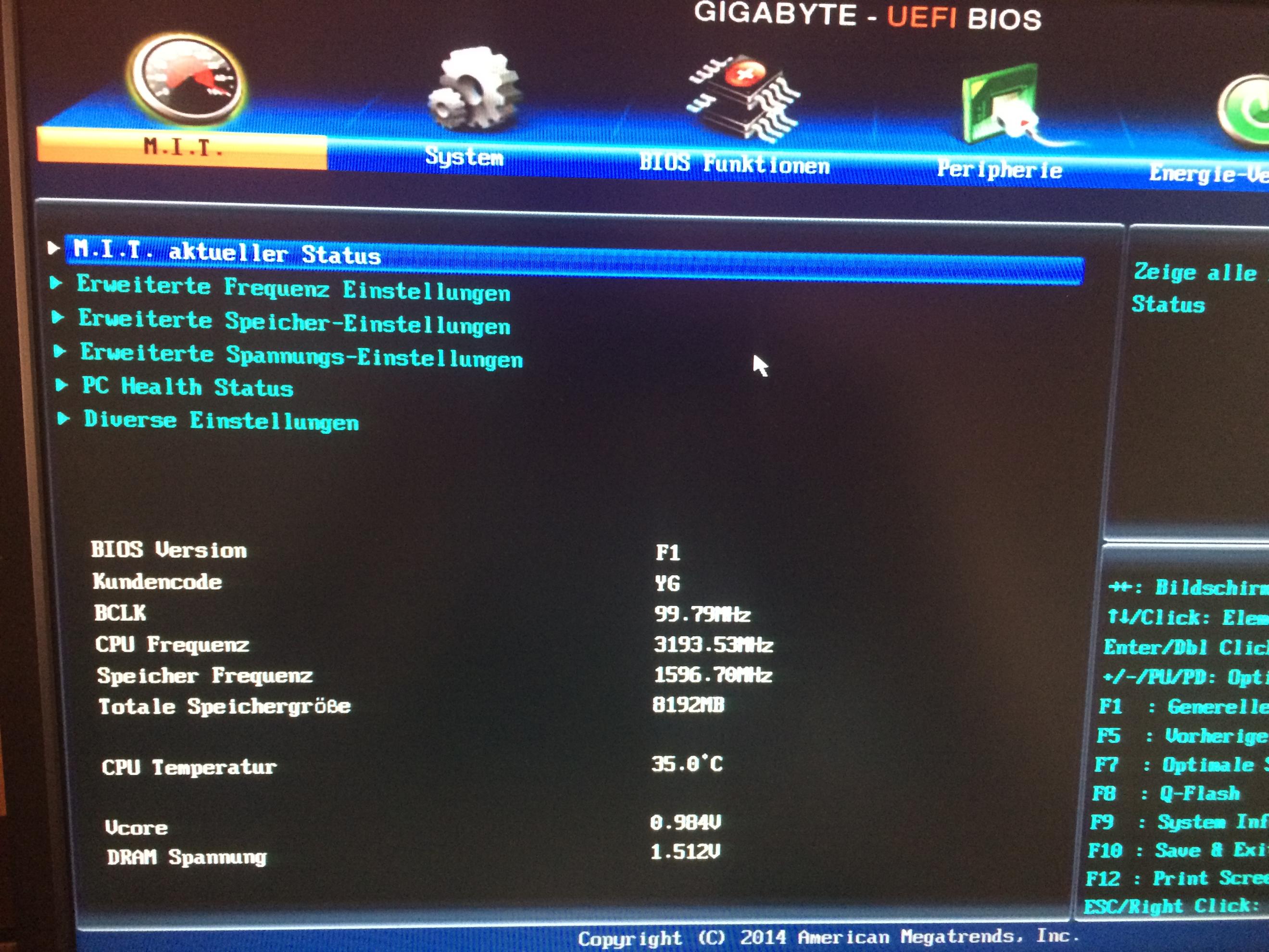

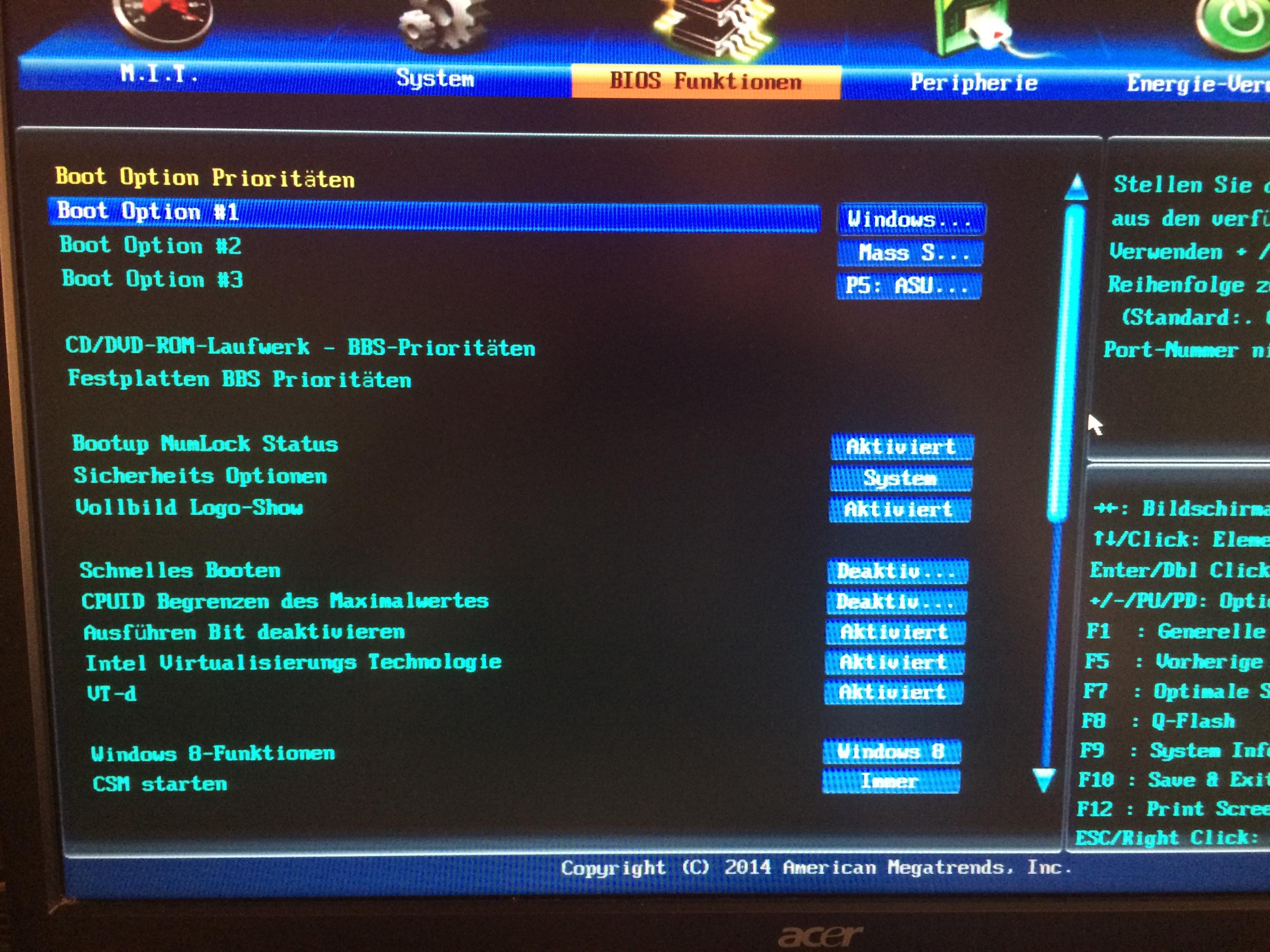

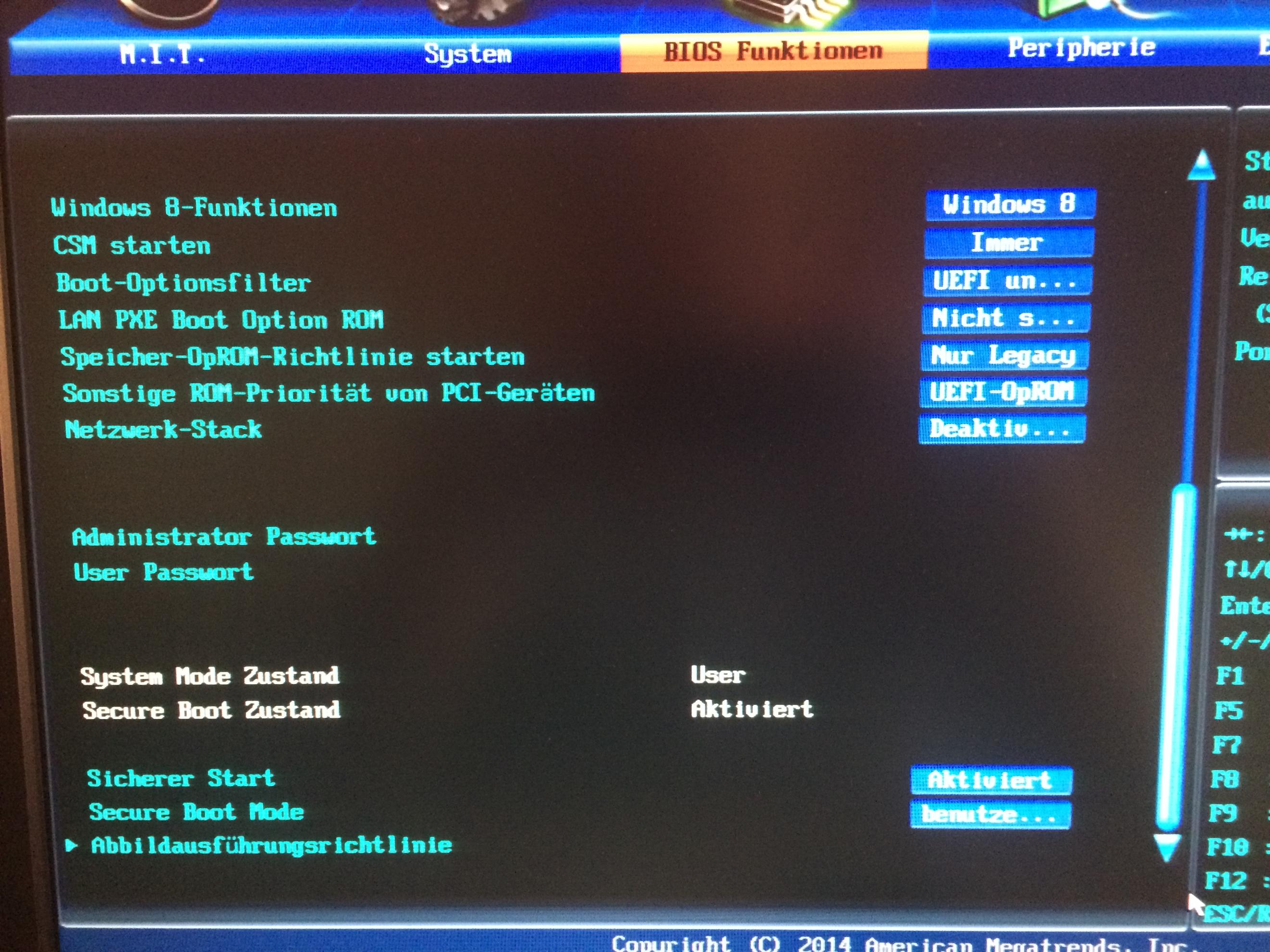

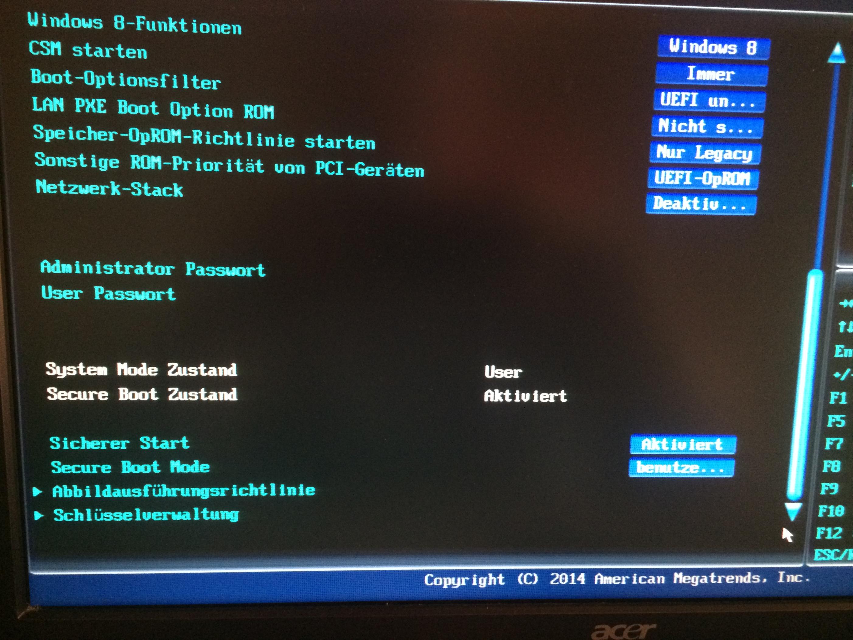

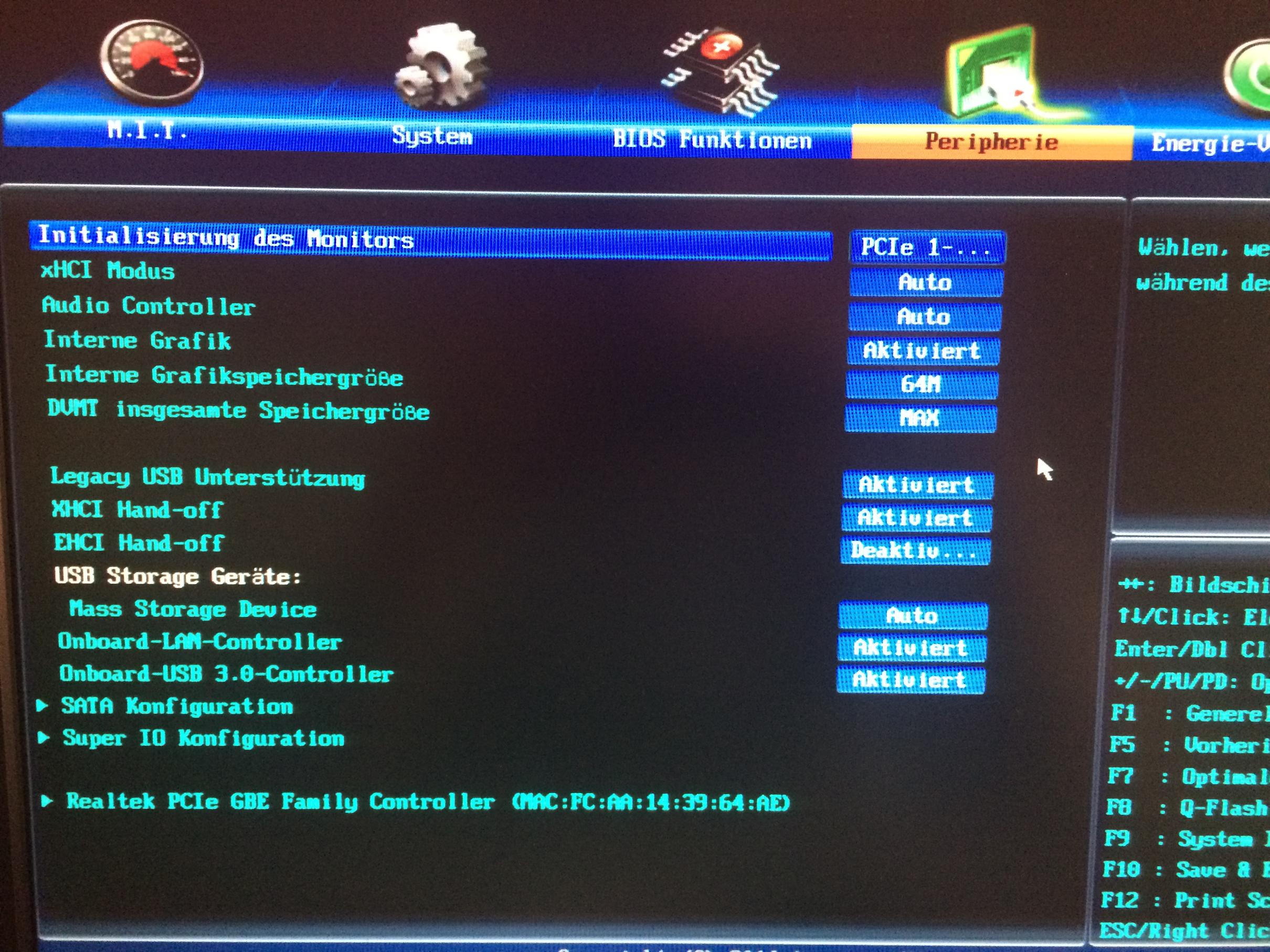

Mal zur Info die Bilder von meinem UEFI BIOS:
Gigabyte wie ich sehe, ich schaue durch
Laut deinen Bildern ist alles korrekt eingestellt. Hast du die Punkte in 16 abgearbeitet, oder bist noch dran ?

Bei Post 16 Punkt 3 auf der SSD im Win Verzeichniss das ändern?
Du meinst Bild 02 Bootice Punkt 3)
Wenn dort
\Windows\system32\winload.exe
steht, dann in
\Windows\system32\winload.efi
ändern , Ja
