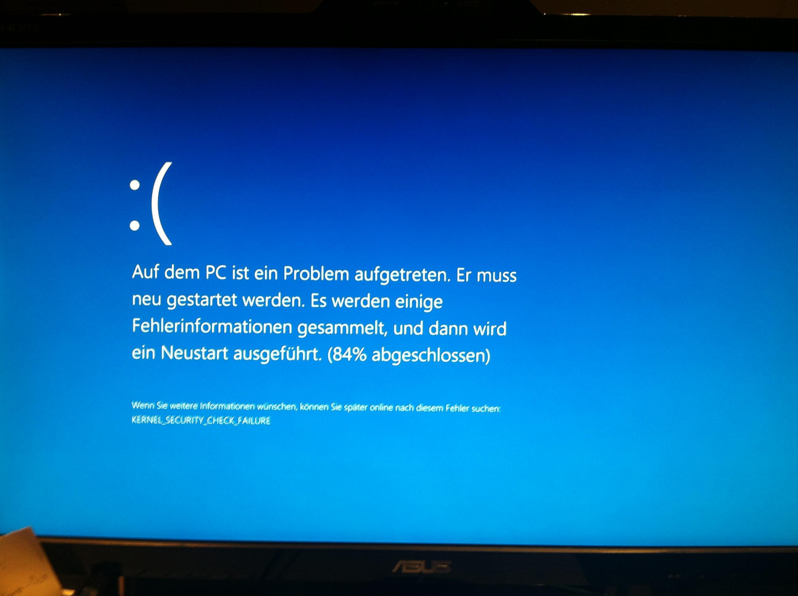

Startet immer neu wenn ich mein Headset, Drucker usw. an den USB-Port (vorne und hinten das gleiche) anschließe bzw. herausziehe. :(
Der PC ist brand neu.
Hier die danach gezeigte Meldung:

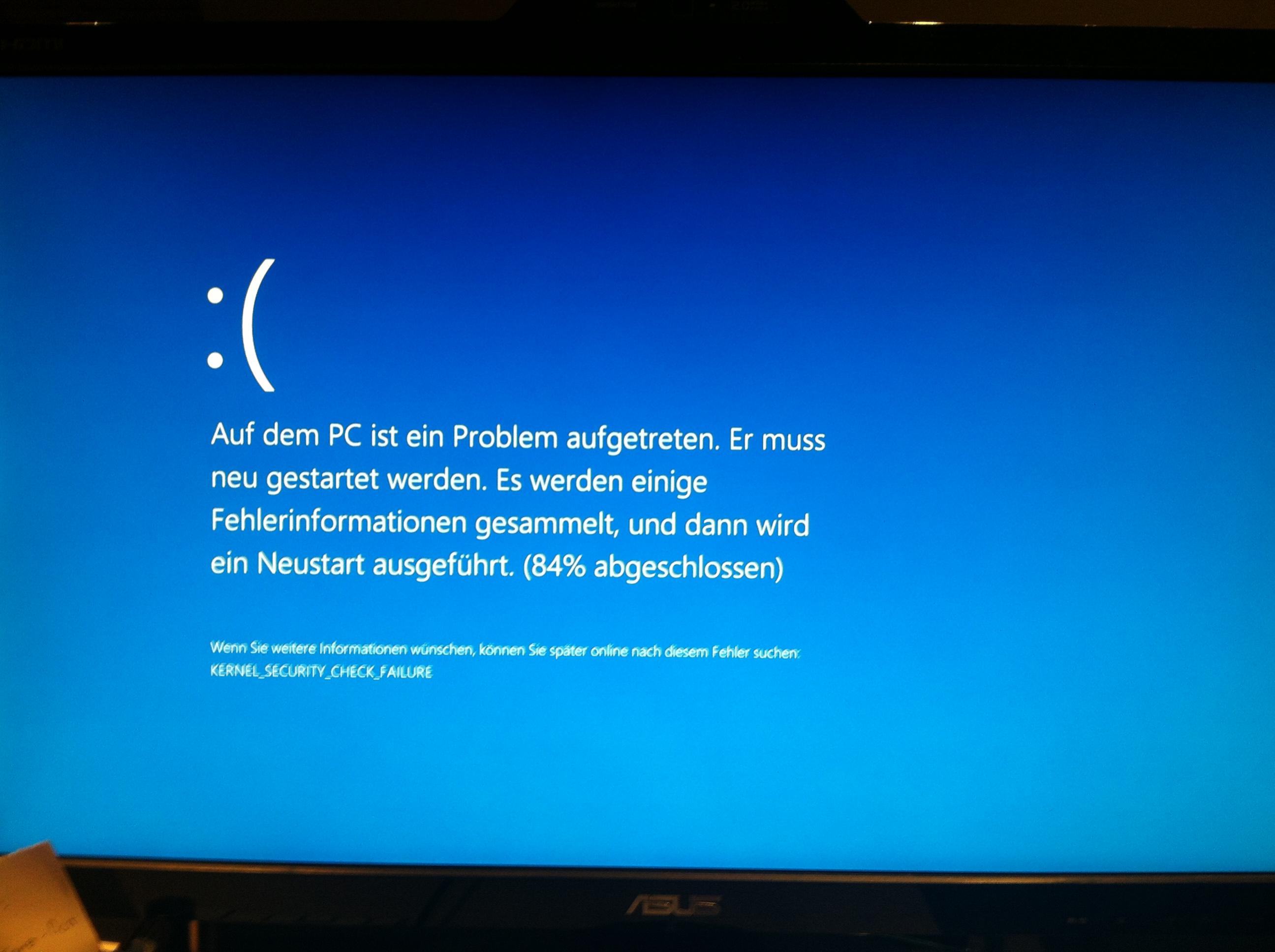

Also Maus und Tastatur funktionieren ja komischer weise und hochfahren und benutzen geht auch aber sobald ich ein Gerät anschließe kommt ein Blaues Bild wo draufsteht das anhand eines Problemes der Pc neugestartet werden muss.
Das ist halt windows 8 style :)

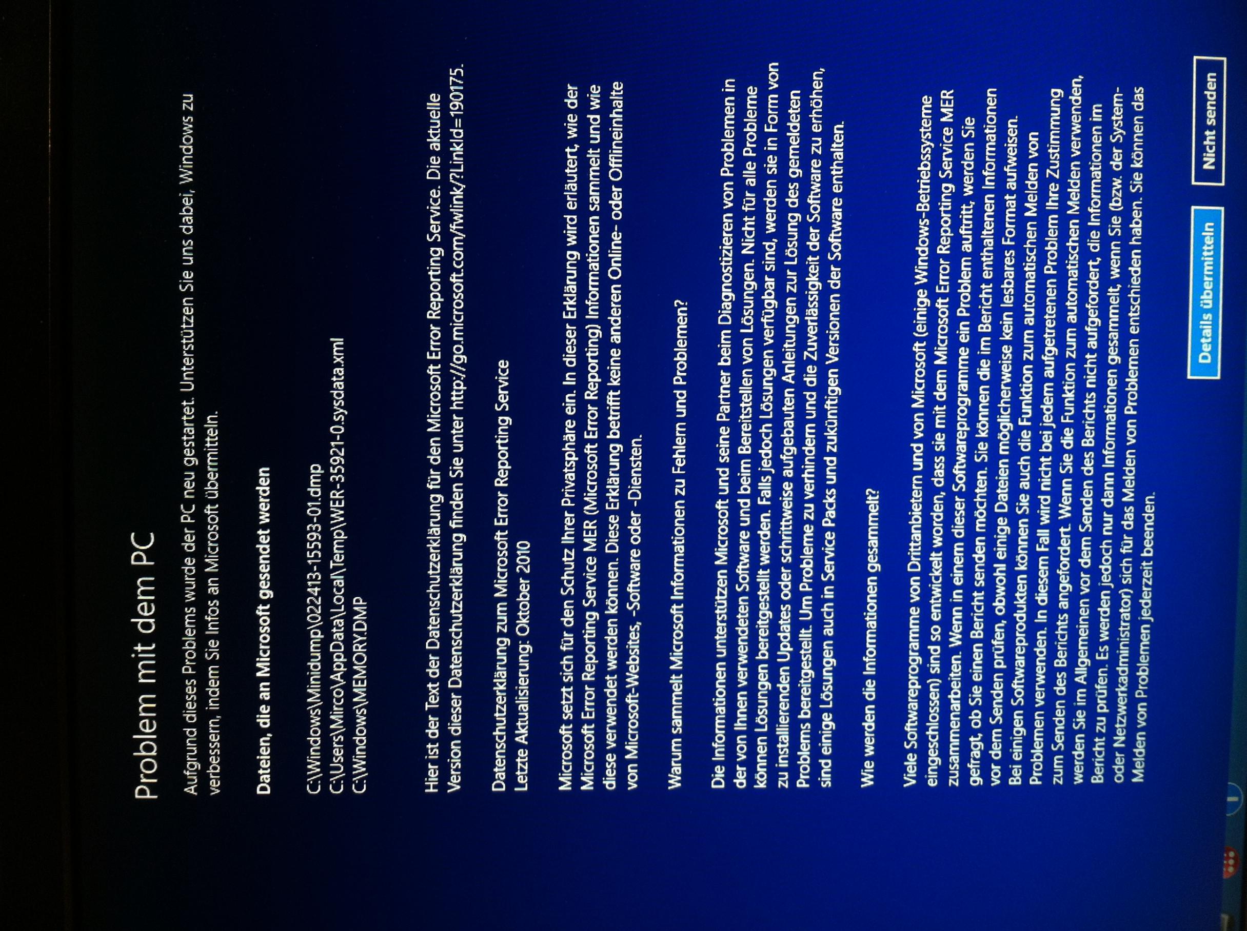

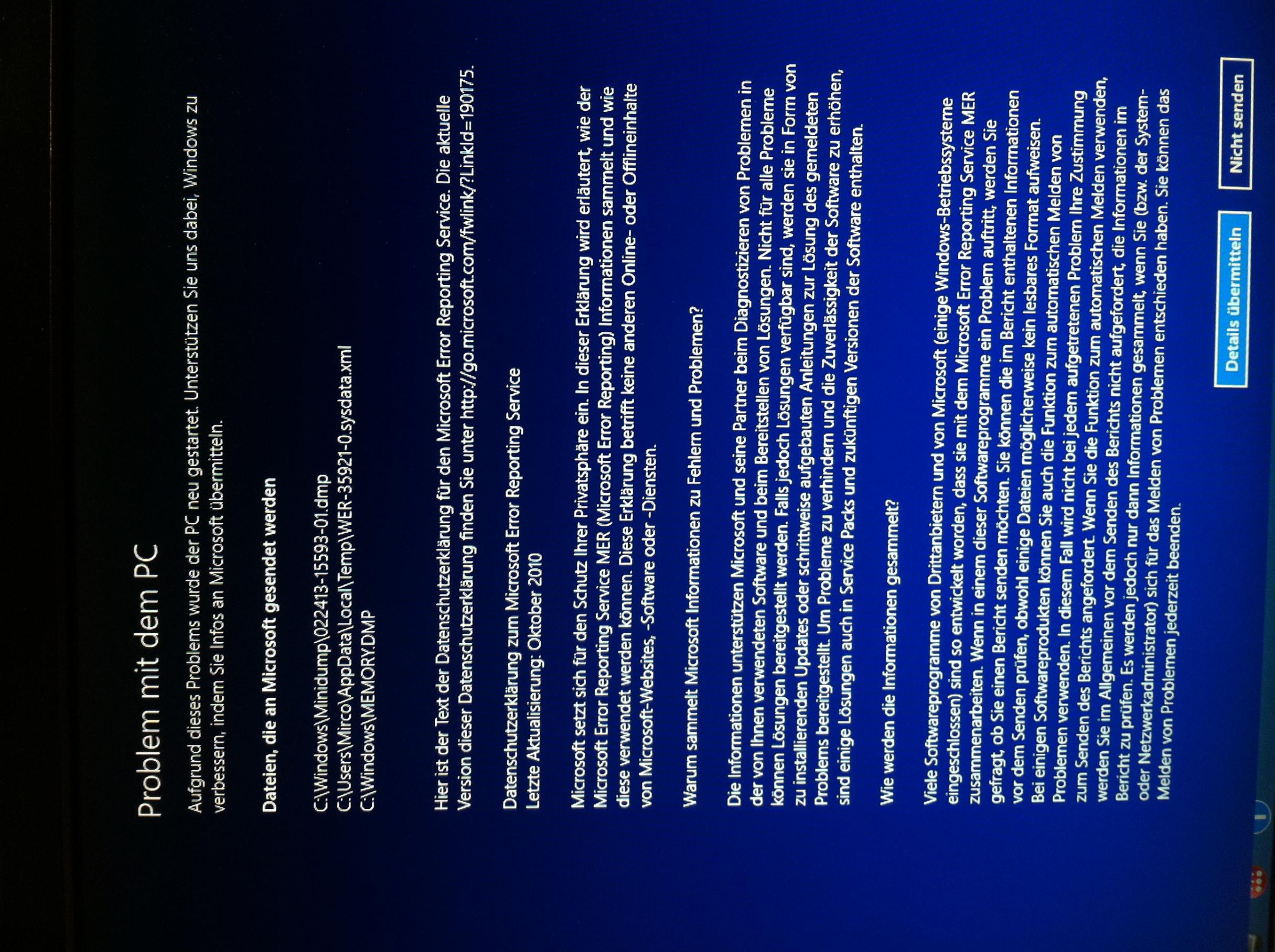

Ich habe noch mal ein bild vom neustart Bildschirm gemacht:
