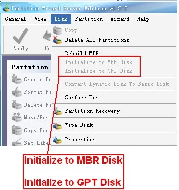

Versuche mal mit zb. folgendem Programm, Bootfähige Version, die Platte nochmal zu überprüfen ob wirklich alle Partitionen gelöscht wurden und ändere ggf. von GPT auf MBR.
Vll. hast das aus versehen eingestellt.
https://www.computerbase.de/downloads/systemtools/festplatten/minitool-partition-wizard-free/
