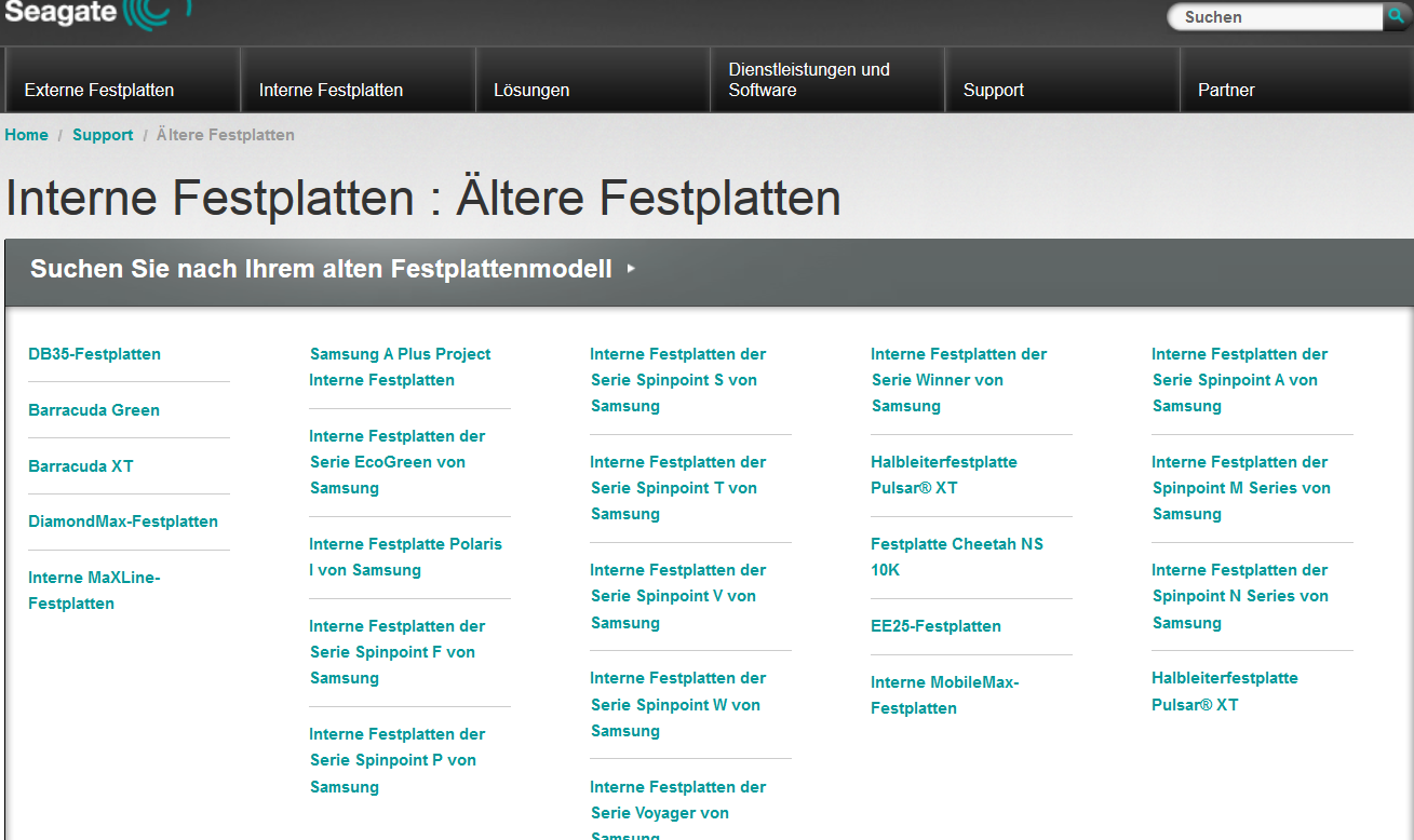

Vielleicht läßt sich diese "unwillige" SATA II Platte aber durch ein Firmwareupdate des Herstellers in Kompatiblität zu SATA III versetzen. SAMSUNG ist der Hersteller von Platten, welche die größten Schwierigkeiten machen und deshalb ständig mit neuen Firmwareupdates aufwarten muss.
Da die ganze SATA Plattensparte von SAMSUNG (außer SSD) mittlerweile von SEAGATE supported werden, ist auch an Firmwareupdates schlecht heranzukommen und der Support für diese SAMSUNG Platten auf Seagate schwer zu finden. (nur unter SUPPORT > ältere Festplatten > tauchen die SAMSUNG Platten auf).
