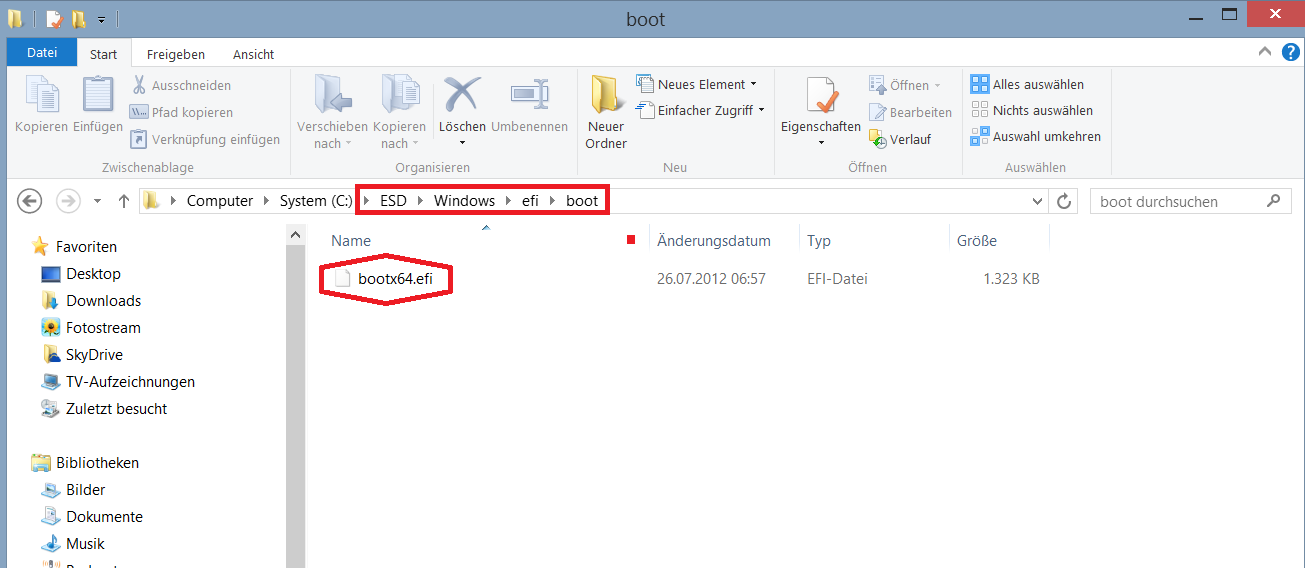

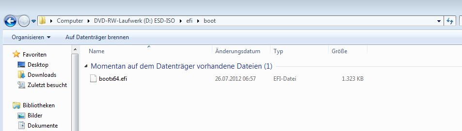

Schau mal auf der Windows 8 DVD nach :
Befindet sich auf dieser das Verzeichnis x:\efi\boot und darin der UEFI Bootloader namens : bootx64.efi ? (x: steht für den Laufwerksbuchstaben des DVD Gerätes).
Ohne UEFI Bootloader : keine UEFI Installation möglich.
Bei einigen Ausgaben, soll es vorgekommen sein, das der UEFI BOOTLOADER nicht vorhanden ist.

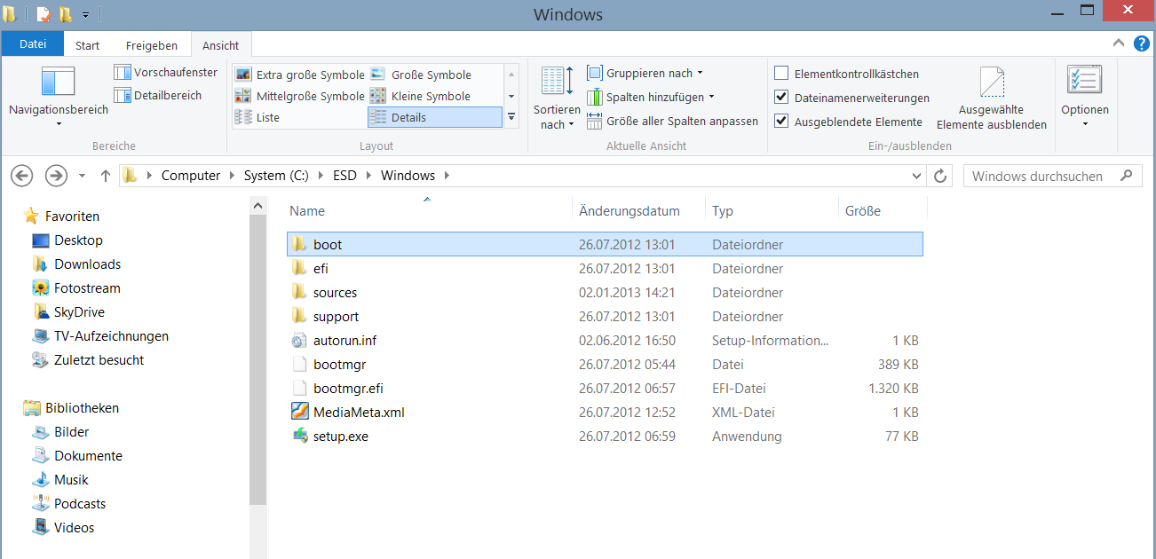

[EDIT] Genauso kannst du nachschauen, ob die Installationsdateien, die du über den Kauf heruntergeladen hast, komplett sind und sich dort der UEFI Bootloader befindet. Die Installationsdateien befindet sich im versteckten Verzeichnis c:\esd\windows. Der Bootloader wie geschrieben, im Verzeichnis c:\esd\windows\efi\boot.

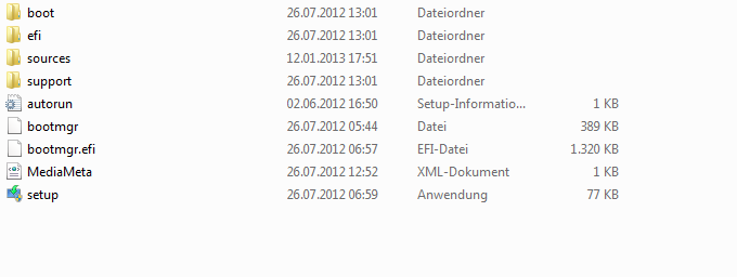

Das Hauptverzeichnis auf der DVD sollte diesen Inhalt besitzen (siehe Bild 1).
Das Bild 2 zeigt den UEFI BOOTLOADER.
Für Skeptiker, die einen anderen DVD Inhalt besitzen, sei geschrieben, das dieser DVD Inhalt hier, nicht denen der originalen ISO von Microsoft und den originalen DVD Ausgaben entspricht, die ein Volumen von 3,4 GB besitzen.
Die Installationsdateien, welche nach dem Kauf heruntergeladen werden, haben nur ein Volumen von 2,67 GB. Und das Hauptverzeichnis auf einer erstellten DVD mit dem Upgradeassistenten oder dem Microsoft Tool, weicht von denen des Originals ab.
Warum sich im Hauptverzeichnis eine "MediaMeta.xml" befindet, bin ich noch nicht durchgestiegen.

Dann ist beim Brennen der Win8-DVD etwas schief gegangen. Das das EFI-Verzeichnis vorhanden ist, bedeutet ja noch nicht, das es auch funktioniert. Bei meiner DVD-Version des Win8-Pro 64-Bit Upgrades liegen im Root folgende Dateien: autorun.inf, bootmgr, bootmgr.efi und Setup.exe. Eventuell fehlt die bootmgr.efi.
hi schon mal danke für die zahlreichen antworten allerdings bin ich immer noch nicht schlau dauraus geworden.
im root des mediums befinden sich die von dir genannten einträge wie autorun,bootmgr,bootmgr.efi,setup.exe
beim formatieren ist die GPT partition vorhanden völlig korrekt aber ich habe die SSD formatiert und dachte lässt du alles neu erstellen für eine frische win 8 installation.
das setup erstellte dann nur eine weitere partition mit 100mb größe so wie wenn man win 7 in MBR installieren würde.
der punkt den ich jetzt nicht verstehe, die folgenden einträge sind auf dem emdium vorhanden doch Uefi installation klappt nicht

Dann befinden sich dort im Boot Menü Optionen : wie LEGACY BOOT oder UEFI BOOT.
Ist dort LEGACY BOOT aktiviert, funktioniert keine UEFI Installation. Auch nicht mit UEFI Bootloader.
Dann muss im UEFI BIOS auf UEFI BOOT eingestellt werden, um eine UEFI Installation vorzunehmen.
Will man nicht im UEFI Mode installieren, muss dieser Eintrag auf LEGACY BOOT lauten.
Für eine LEGACY BOOT Installation muss außerdem SECURE BOOT deaktiviert werden.
Für eine USB Installation muss dann außerdem FAST BOOT oder ULTRA FAST BOOT deaktiviert werden. (aber das schrieb ich weiter oben schon). Nach der Installation kann man FAST BOOT oder ULTRA FAST BOOT wieder aktivieren.
Ich kann hier nicht auf alle UEFI Systeme eingehen, weil diese total unterschiedlich sein können. Das wichtigste sind die tatsächlich vorhandenen Optionen im UEFI BIOS. Deshalb sollte man sich über alle vorhandenen Optionen im Vorfeld ausführlich informieren. Normalerweise sollte sich alle Systeme an einen UEFI Standard halten, tun sie aber nicht. Schon alleine deshalb, weil jeder Board-Hersteller oder Laptop Hersteller diese Optionen mit seinem BIOS einschränken oder auch ändern kann.
