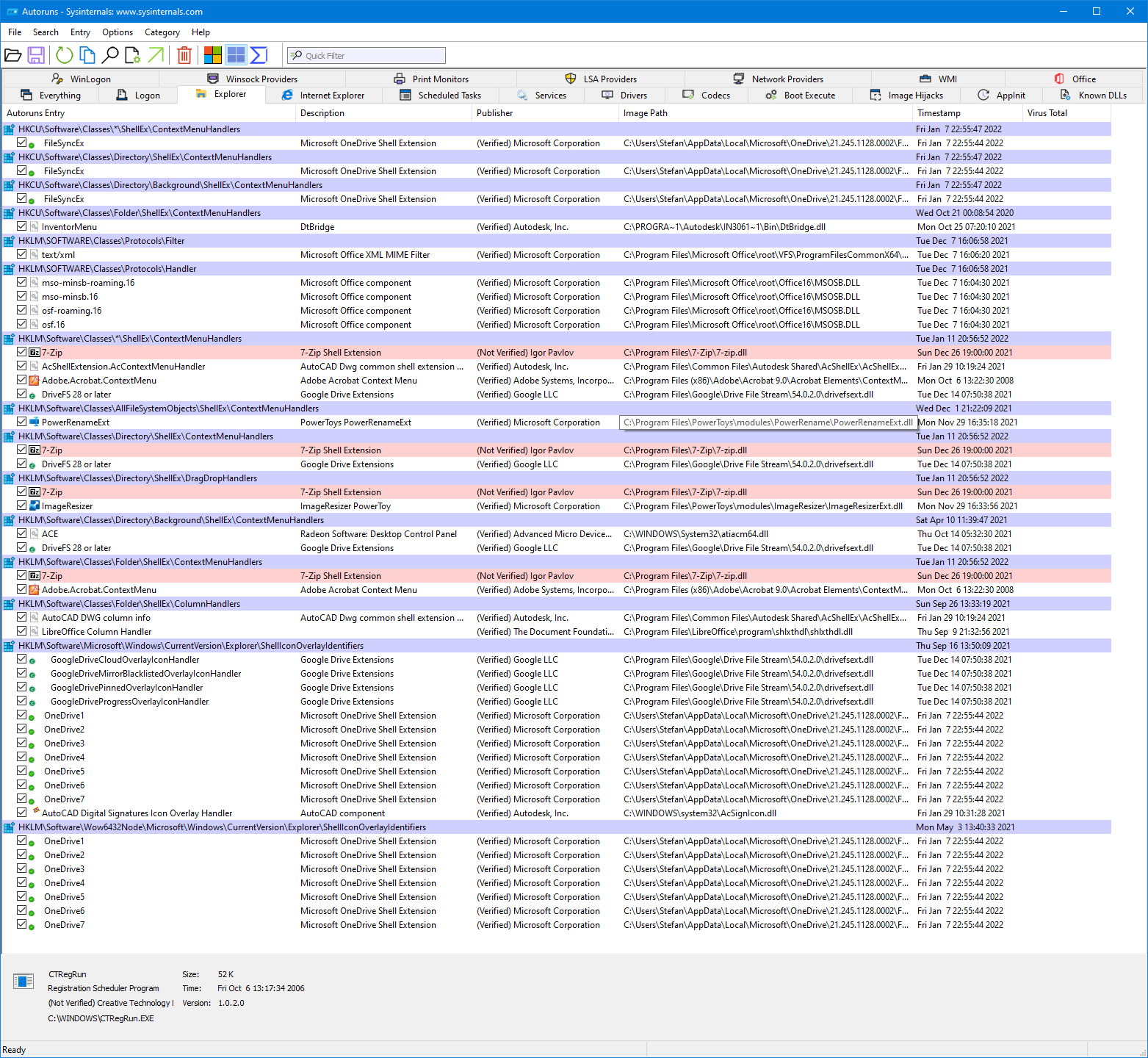

ShellExtView(64) oder so nehmen, und nach und nach Shell-Extensions aus dem Explorer deaktivieren und testen. Würde da wohl grob wie bei der Binärsuche arbeiten: Immer die Hälfte deaktivieren, System neustarten, testen. Dann kann man immer eine Hälfte ausschließen, mit den verbleibenden dasselbe machen.

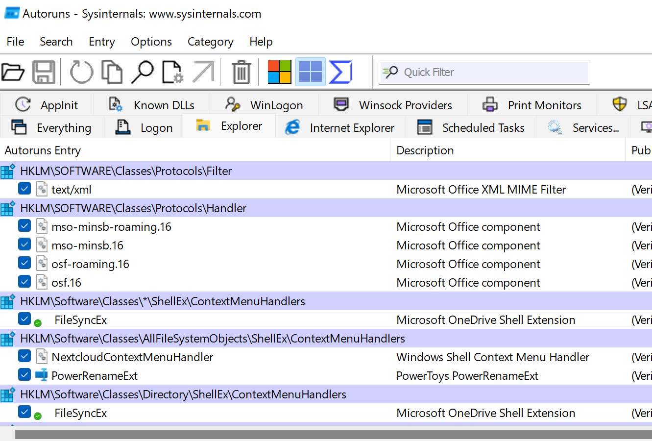

Autoruns aus Sysinternals kann das wohl auch, im Reiter Explorer:
Und idealerweise immer neustarten, um sicher zu gehen, dass die Extensions auch deaktiviert sind.

Yap, dachte ich mir schon und hab auch den Screenshot ergänzt :-)
(Nicht, dass sich andere wundern, warum du das schreibst)
