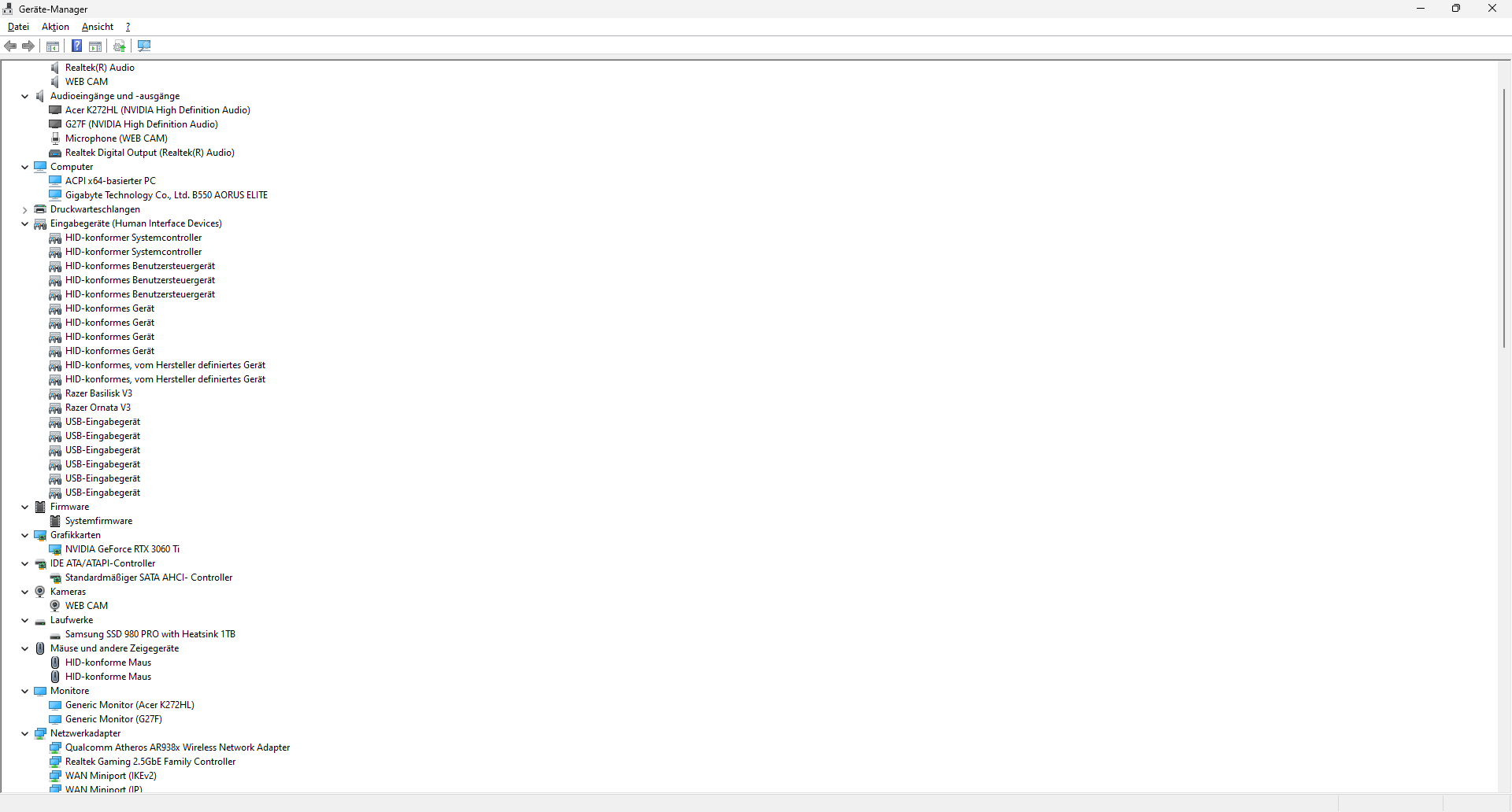

Terrier schrieb:

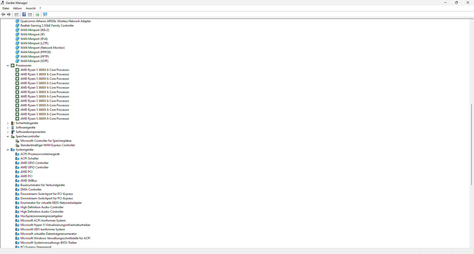

Windows startet perfekt? Windows update schon ausgeführt? Keine ? Zeichen im Gerätemanager?
Dann kannst du das so weiter machen.
Neustart und Windows Updates haben auch funktioniert.

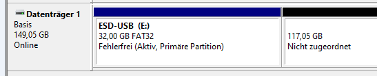

Volume Z schrieb:
Das ist keine "117 GB". Es ist die 160 GB mit ESD-USB. Guten Hunger.

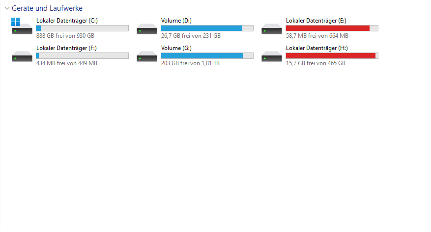

Interessant. Die zweite m. 2 SSD und die HDD werden nicht angezeigt.

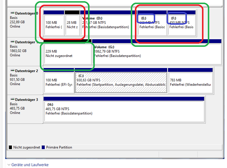

Moment stelle Lösung zusammen.

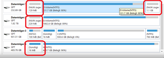

Lade dir schon mal Minitool Partition Free herunter.
1) Bei den blau umrandeten Teilen die Laufwerksbuchstaben entfernen. In der Datenträgerveraltung.
Mit Minitool.
2) Bei den rot umrandeten Teile, also die beinhalten auch die blauen, diese löschen. So löschen sie eine Partition
3) Bei den grün umrandeten, die Partition erweitern. Wie wird eine Partition erweitert

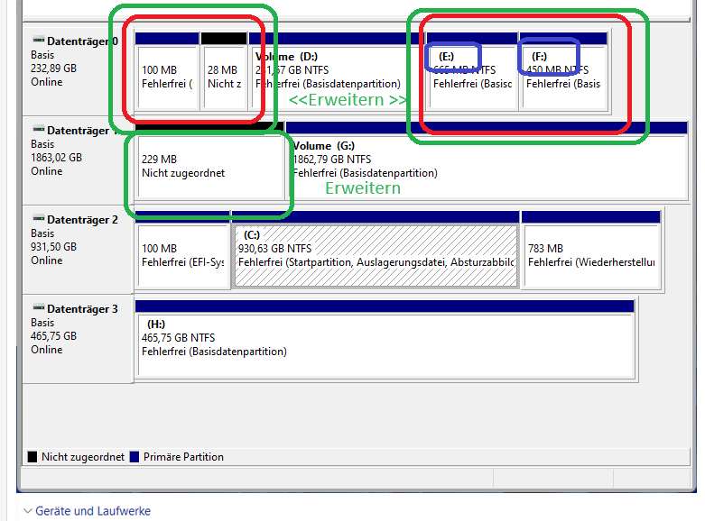

Sry. Leider etwas falsch angeleitet.
Das erweitern gilt für Volume D und Volume G.
Reaktionen: Houston1993

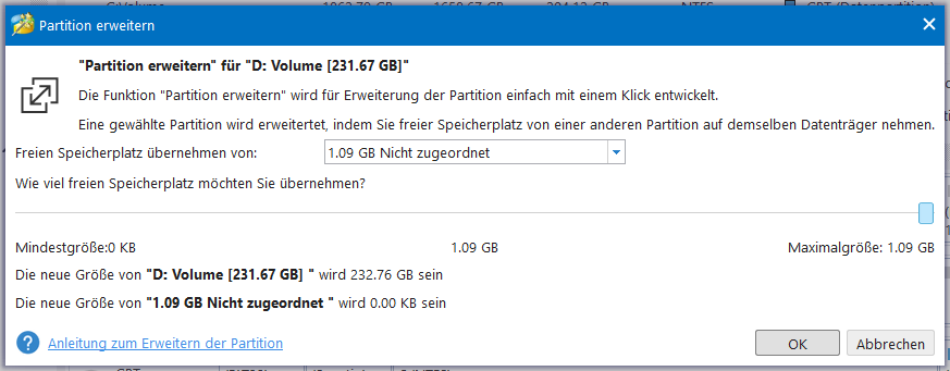

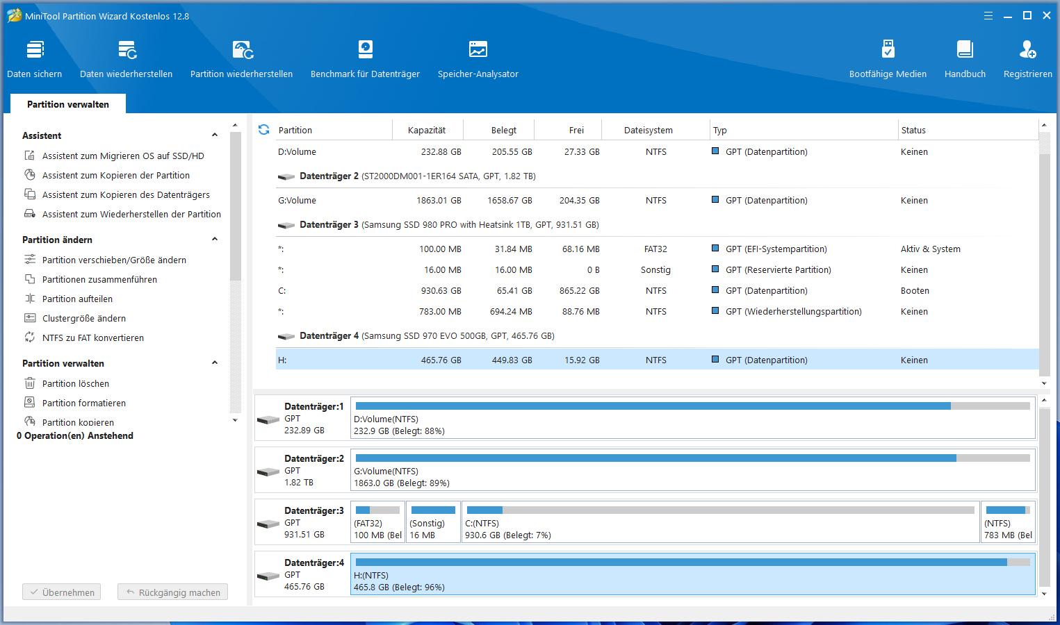

Passt das so beim erweitern der Partition ? Wenn ich es richtig verstehe erweitert er so den Datenträger 1 (alte Sata SSD) um die freien 1.09 GB. Die 128MB (die dann noch frei sind) muss ich dann durch wiederholen des Vorgangs "dazu erweitern" oder ?
Weil beim Dropdown Menü kann ich nur die 1.09 GB oder die 128MB auswählen und stelle ich die Größe bei dem einen Freien Platz ein, wird der andere Regler wieder zurück gesetzt.
Passt so.
Die rot umrandeten könntest du noch löschen, danach erweitern. Aber wenn dir der Platz nichts ausmacht, kannst du es auch so belassen.

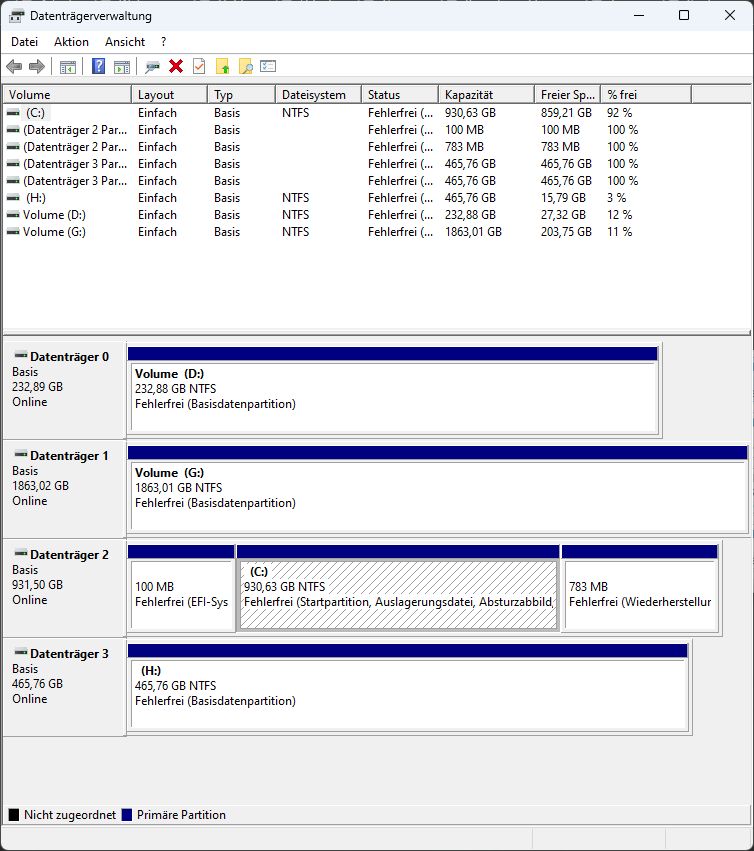

Nun sollte das Chaos beseitigt sein und ich kann alle Daten die ich von der alten Sata SSD brauche rüber ziehen und die restlichen Daten löschen. Und dann natürlich alle Programme neu installieren, etc.
Es scheint alles zu funktionieren. Vielen Dank nochmal an alle hier im Forum. Ich wünsche euch noch schöne Feiertage.
