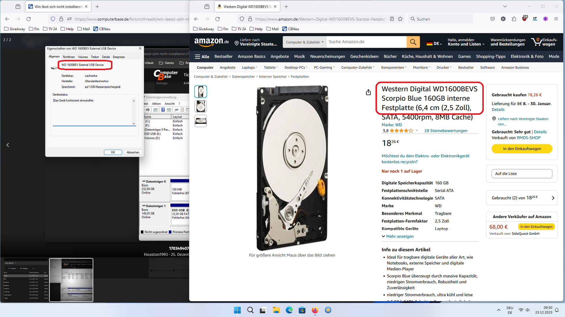

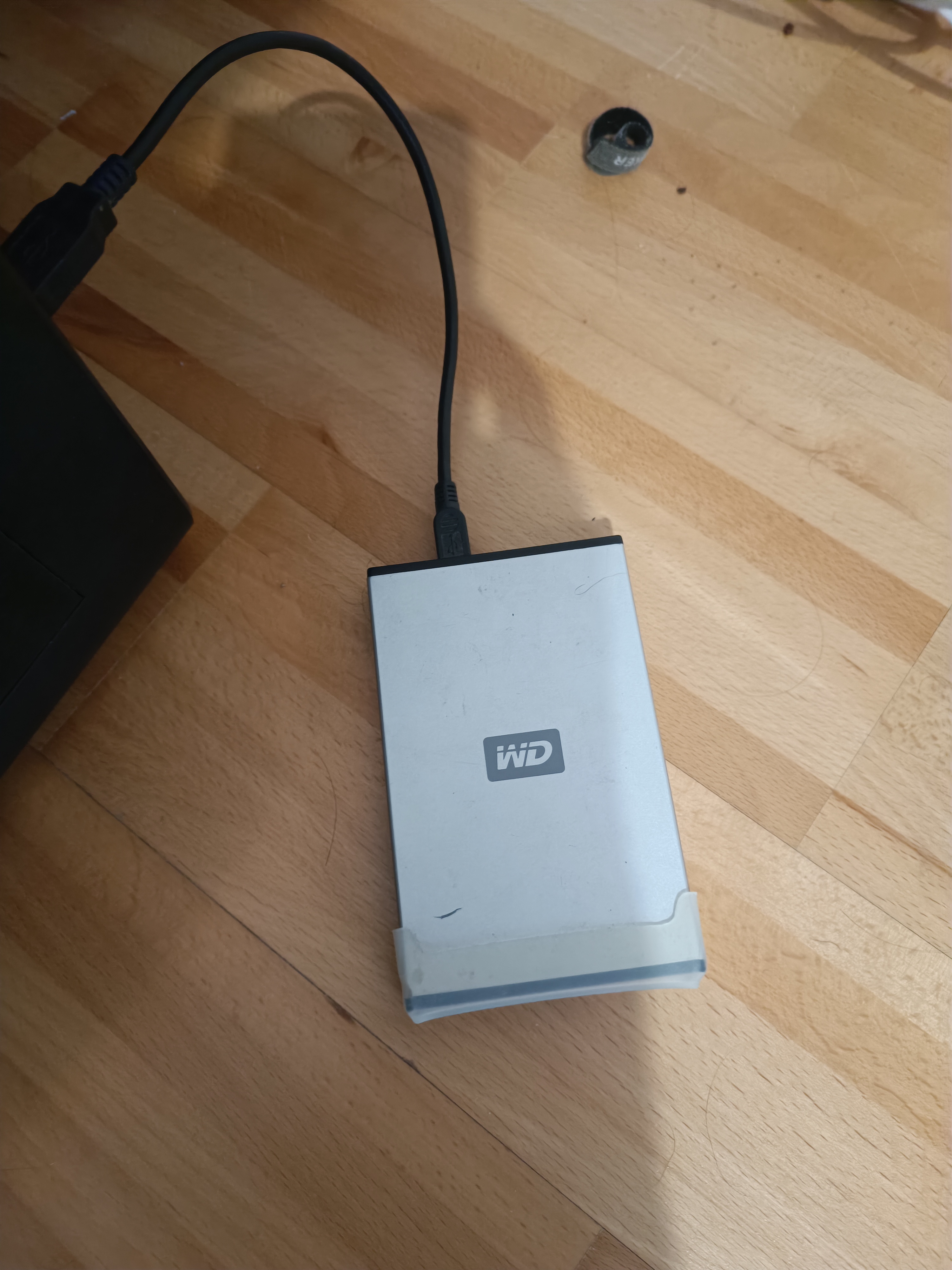

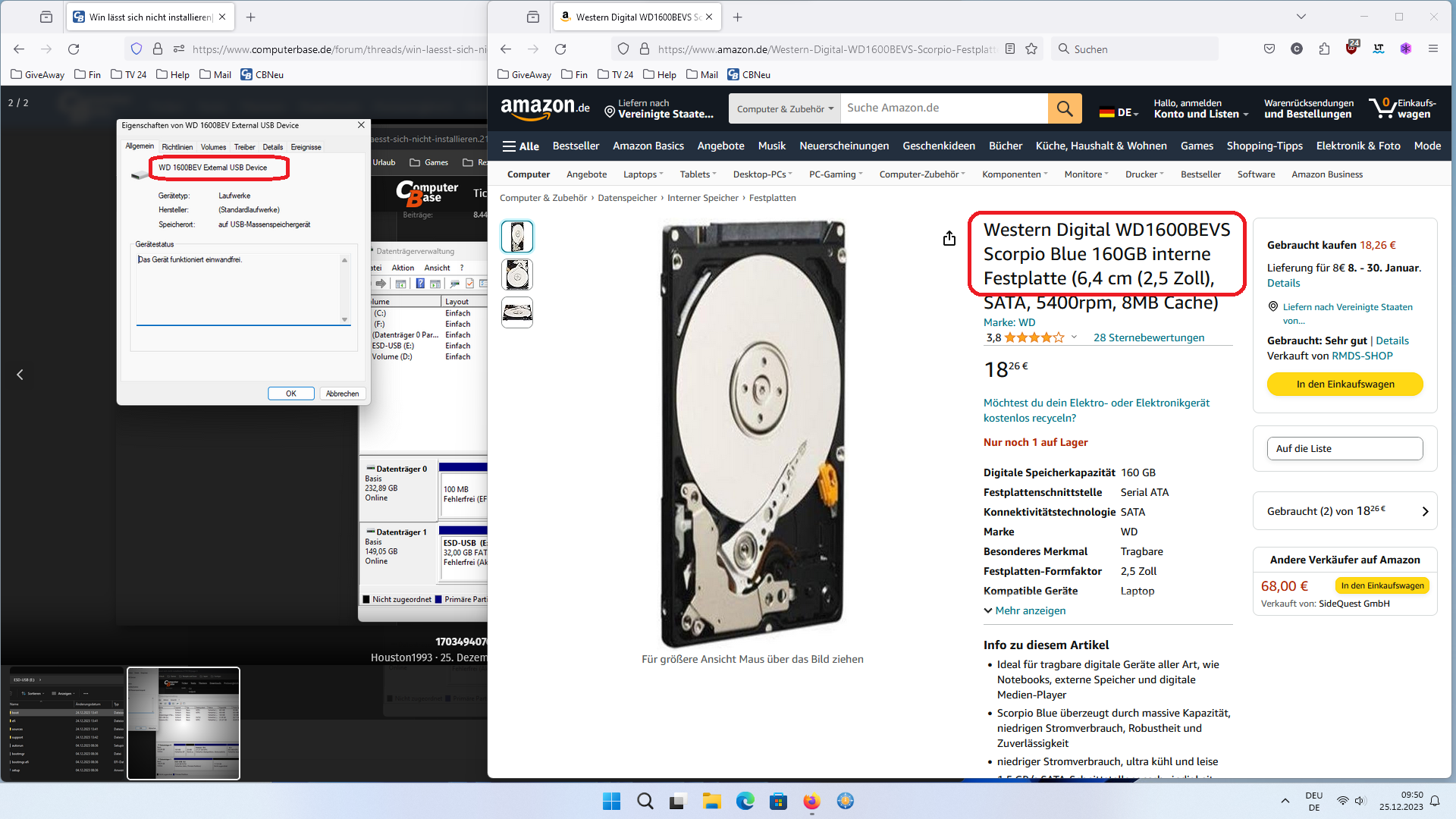

Ponderosa schrieb:
Das DT1 ist aber kein USB-Stick?
Doch. Wenn ich zumindest laut Laufwerkbezeichnung gehe.
Ponderosa schrieb:
Laut Amazon ist das eine interne 160 GB 2,5 " Festplatte.
Nach abstecken der externen Festplatte. Ja ich habe es bis jetzt immer als Stick bezeichnet. Sry

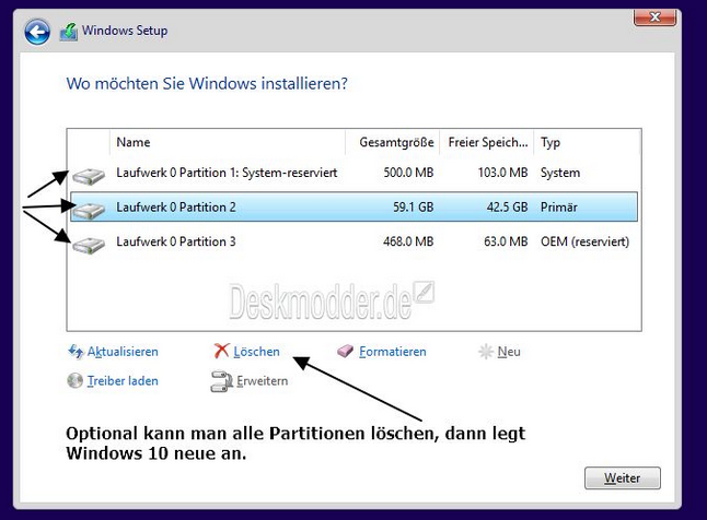

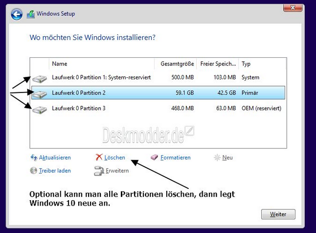

Houston1993 schrieb:
Okay und wenn ich nur sie einbaue und beginne Win 11 zu installieren kann ich dort in dem Fenster, wo ich das Laufwerk für die Installation auswähle nicht einstellen, dass die m.2 SSD im GPT Modus formatiert werden soll ?
Ohne die anderen SSD abzuklemmen, geht das nicht so einfach, denn dann kommt der Windows Bootmanager wieder auf deine alte SSD aus dem Screenshot.
Wenn du die dann mal ausbaust, startet dein PC nicht mehr.
Ich muss also jetzt die neue m.2 SSD anschließen und in Windows dann irgendwie, irgendwo die Festplatte in GPT Formatieren ?
Formatieren musst du nicht, einfach nur den belegten Platz löschen, nicht formatieren, und in den leeren nicht zugewiesenen Raum installieren. Laut der Anleitung, glaube #14 war das.
Aber wie gesagt alle anderen abklemmen.
Sry, war in einem anderen Thema.
Hier die Anleitung.
Deskmodder Windows 10 clean neu installieren
Wichtig ist, dass der Installationsdatenträger im UEFI-Modus gestartet wird. Die Formatiererei besorgt Windows dann selbst, aber der Datenträger darf keine Partitionen enthalten.
Reaktionen: redjack1000 und Ponderosa

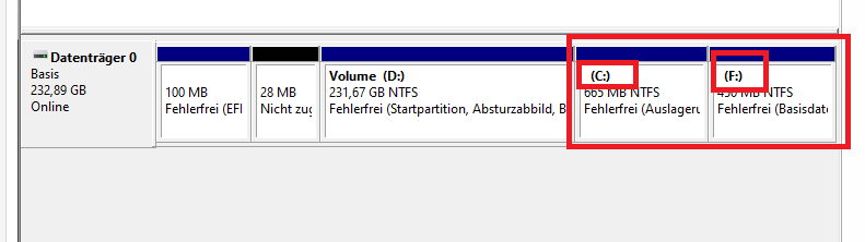

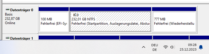

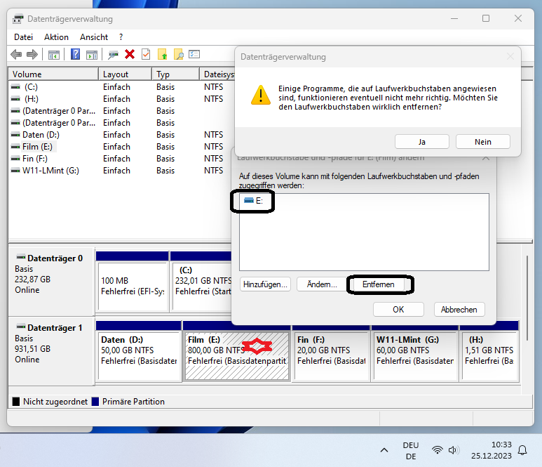

Aber noch eine Idee.
Entferne hier mit rechter Maustaste mal die LW C und F Bezeichnungen, und starte den PC neu. Dann sollte LW C bei Volume D erscheinen.
Danach sollte es auch mit dem Klonen mit Macrium klappen.

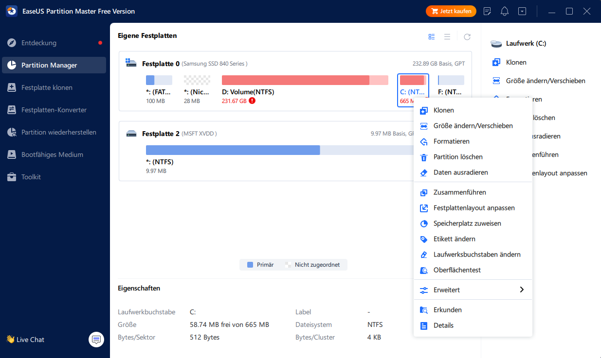

Ponderosa schrieb:
Ich finde nicht, wo ich das geschrieben haben soll?
Die Option Volumen löschen ist ausgegraut.
Mit diesem Programm wird mir aber zumindest die Option angeboten die Partition zu löschen. Kann ich das so ohne bedenken machen ?
Beim Laufwerk F kann ich über die Datenträgerverwaltung aber das Volumen löschen.

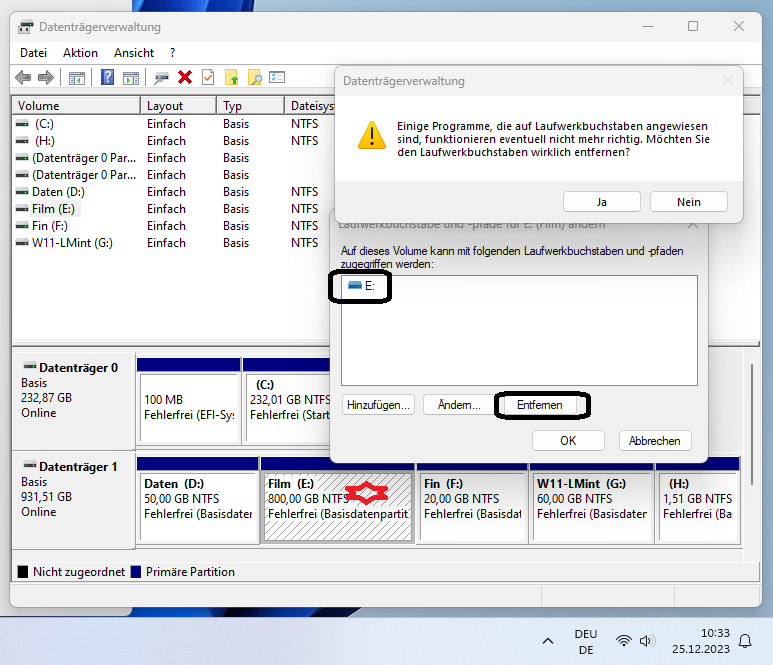

Nicht löschen. Buchstaben wegnehmen. Wird aber nicht helfen. :D
Auf C ist deine Auslagerungsdatei, darum geht Löschen nicht.
Falsch.
In der Datenträgerverwaltung sollst du mit rechter Maustaste anklicken, und den LW Buchstaben C entfernen.
Wie @Volume Z meint, sollte das aber nicht gehen.
Ein Versuch würde mich aber interessieren.
Ach so löschen geht nicht, LW Buchstaben entfernen schon. Jetzt hab ich es auch. :);)

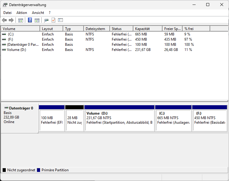

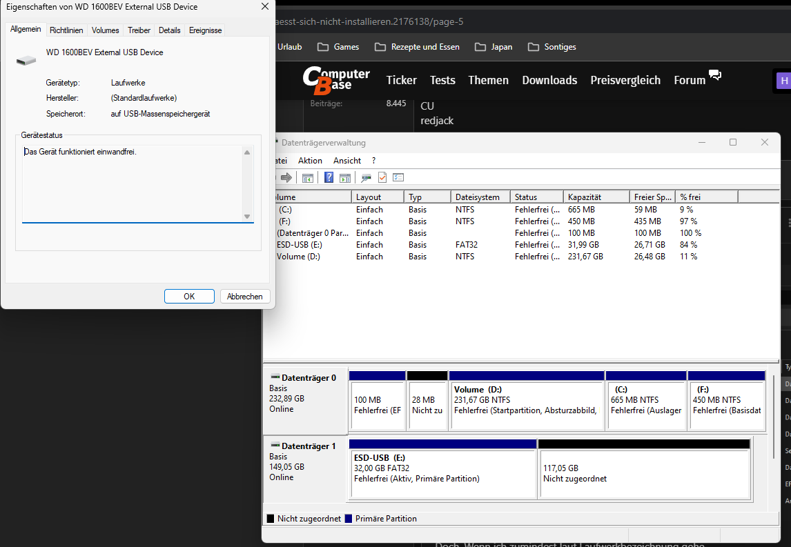

OK. Wenn ich auf Laufwerkbuchstaben und -pfade ändern klicke kommt folgende Fehlermeldung:
Sprich die Option habe ich sowieso nicht. D.h. Klonen kann ich vergessen und ich muss wie schon mehrfahc ausgeführt Win auf die neue m.2 SSD installieren.

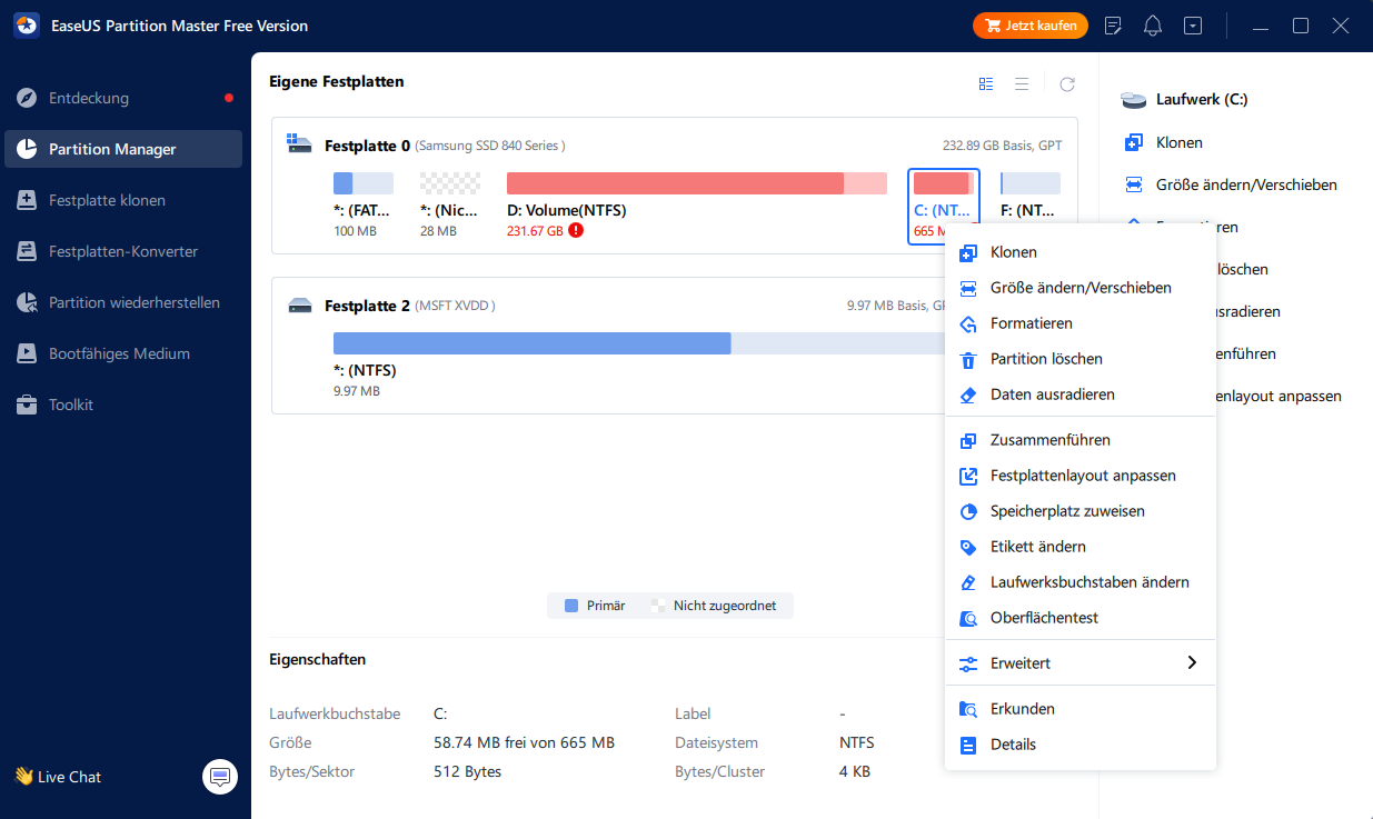

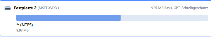

Keine Ahnung was die Festplatte 2 ist. Kann/Soll ich diese in EaseUS löschen ?
