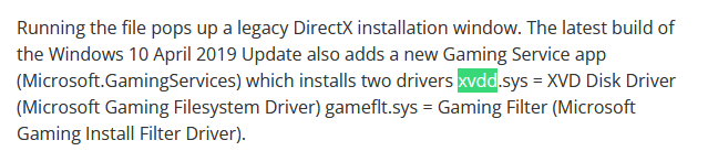

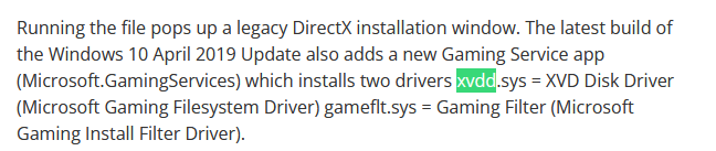

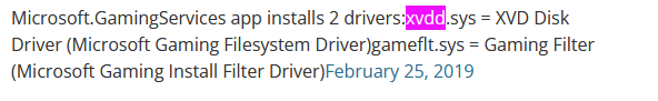

XVDD ist anscheinend ein Gaming Treiber.
https://www.techradar.com/news/windows-10-april-2019-update-could-play-native-xbox-one-games
Einfache Googlesuche hat mir das mitgeteilt.
Komisch, dass manche immer noch nicht Google kennen.

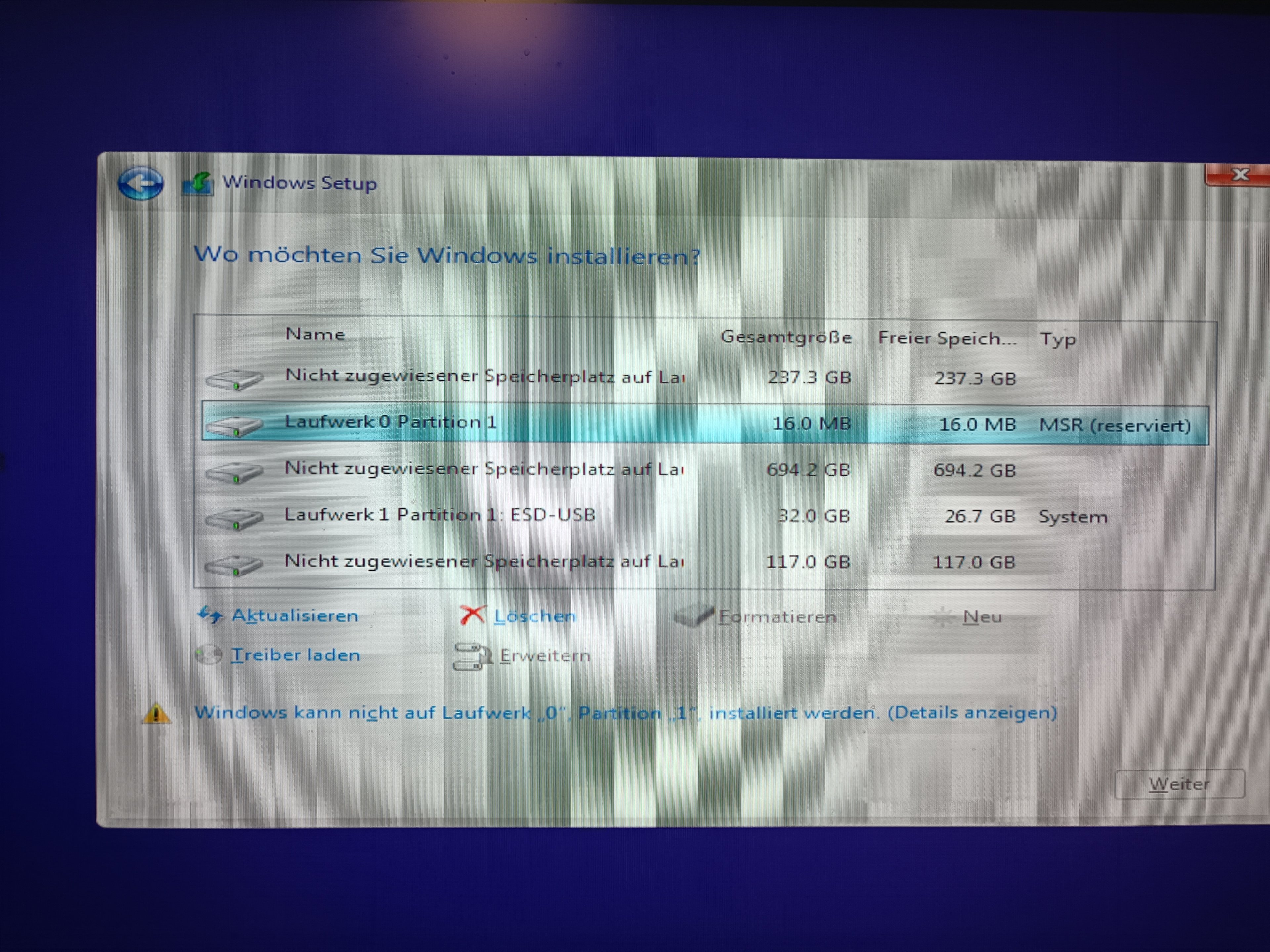

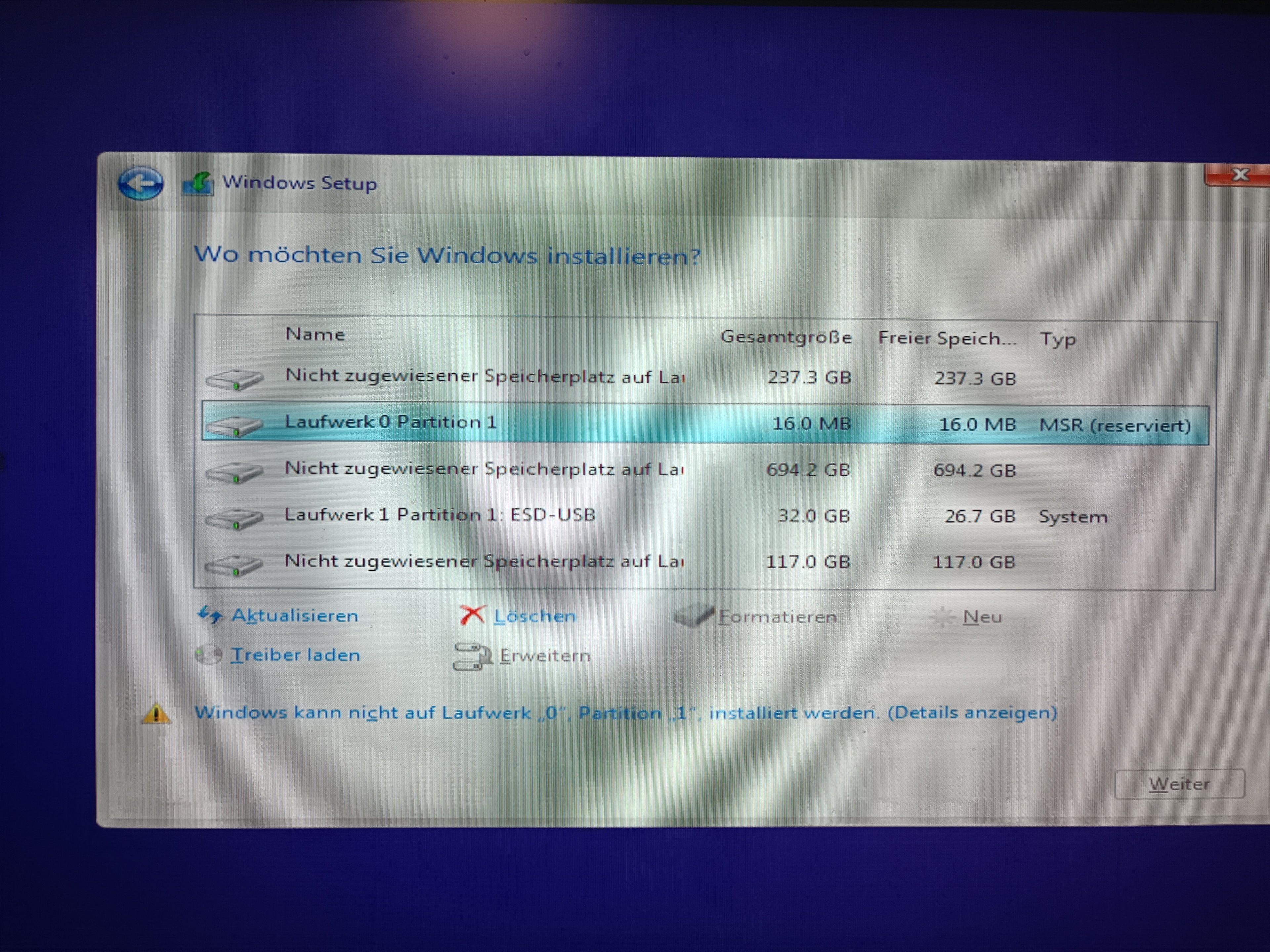

Laufwerk 0 Partition 1. Kann ich das löschen? Und dann Win auf den freien Platz mit den 237 GB installieren?
Diese MSR kann/sollte weg. Aber Du hast ein Problem mit dem Installationsdatenträger. Der darf im Setup nicht erscheinen.
Ja, kannst du löschen. Windows legt die bei der Neu Installation von selber wieder an.
Dann kannst wählen, auf welcher der nicht zugewiesen Partitionen du installieren möchtest.
Reaktionen: Houston1993

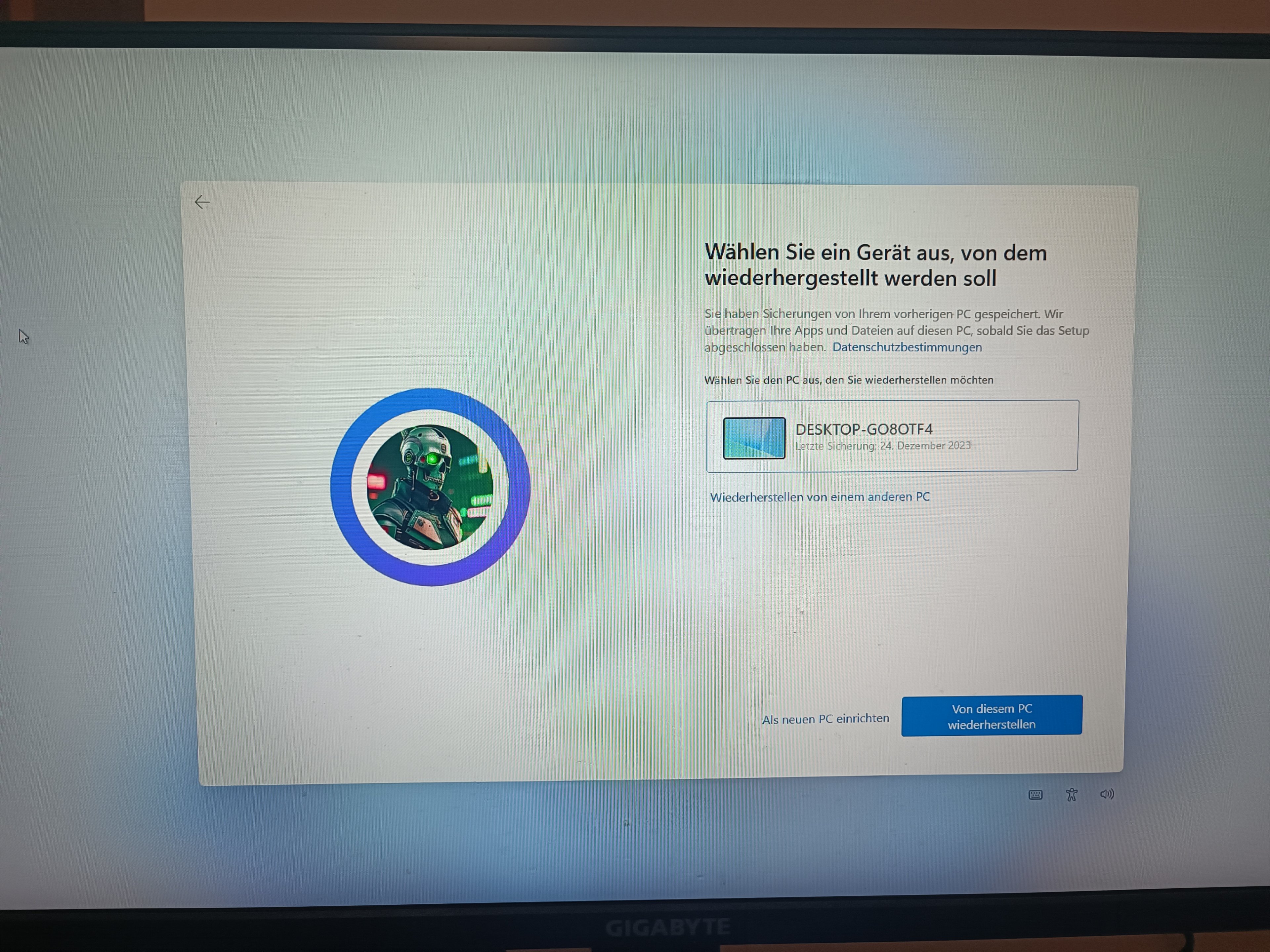

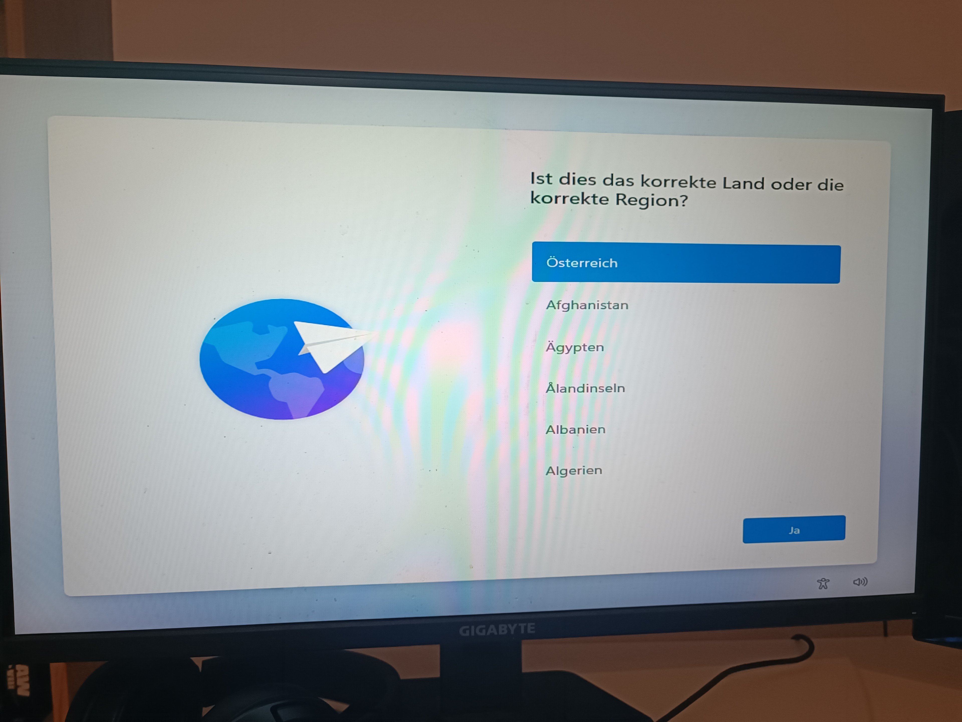

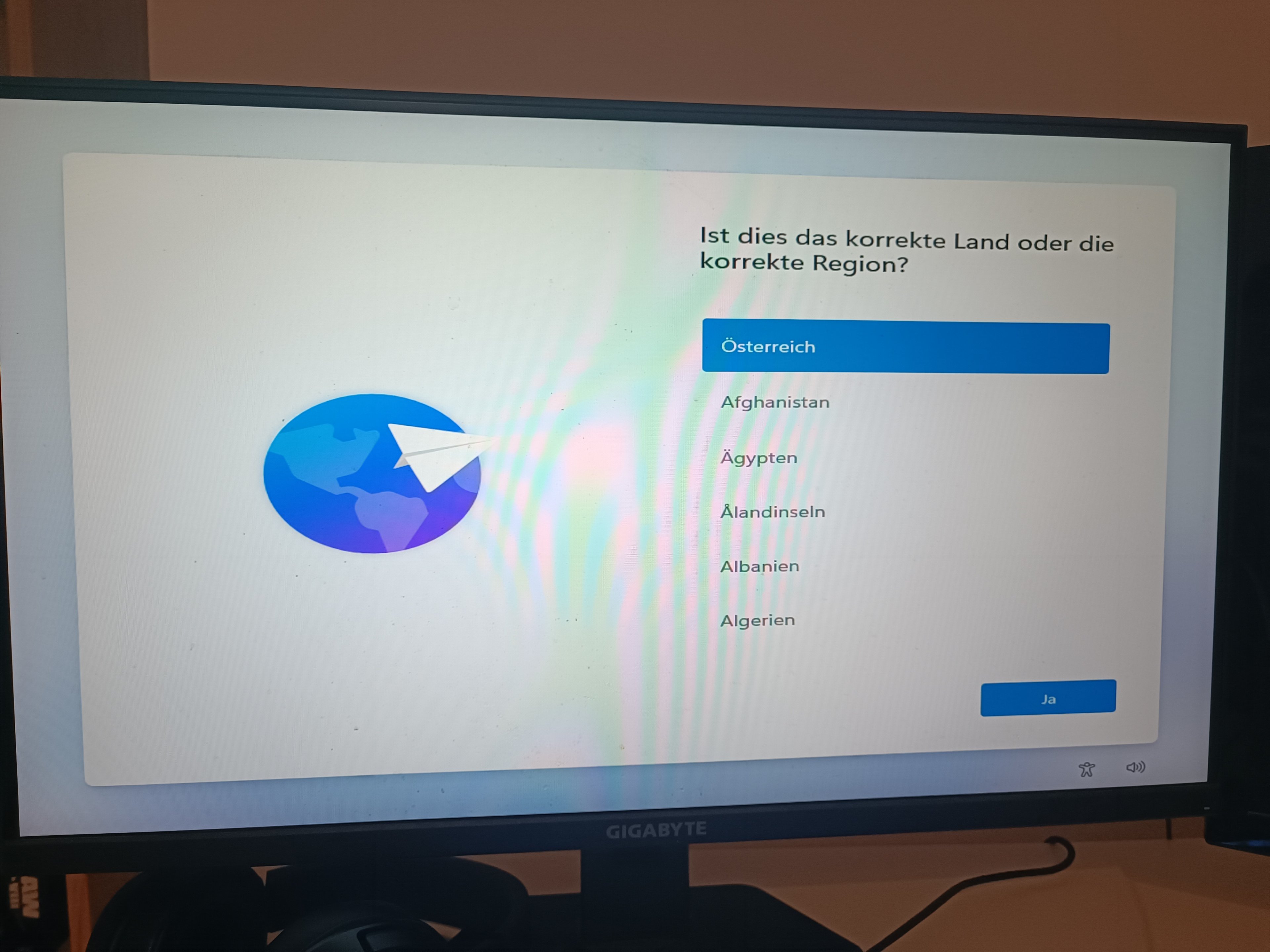

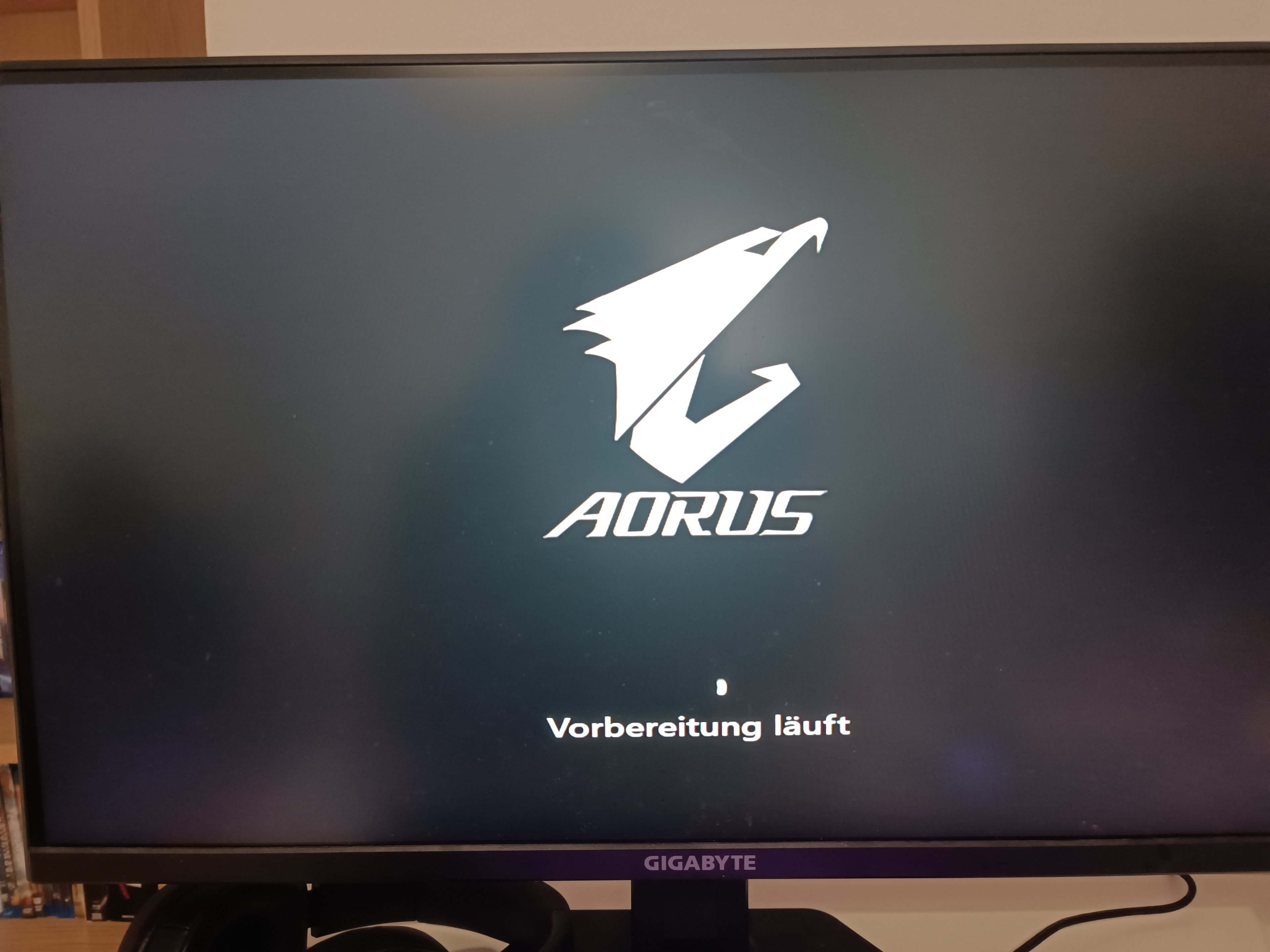

Hat soweit geklappt.
Neuen PC einrichten oder? Weilchen ich hab ja keine Festplatte mit Wiederherstellungspunkt?

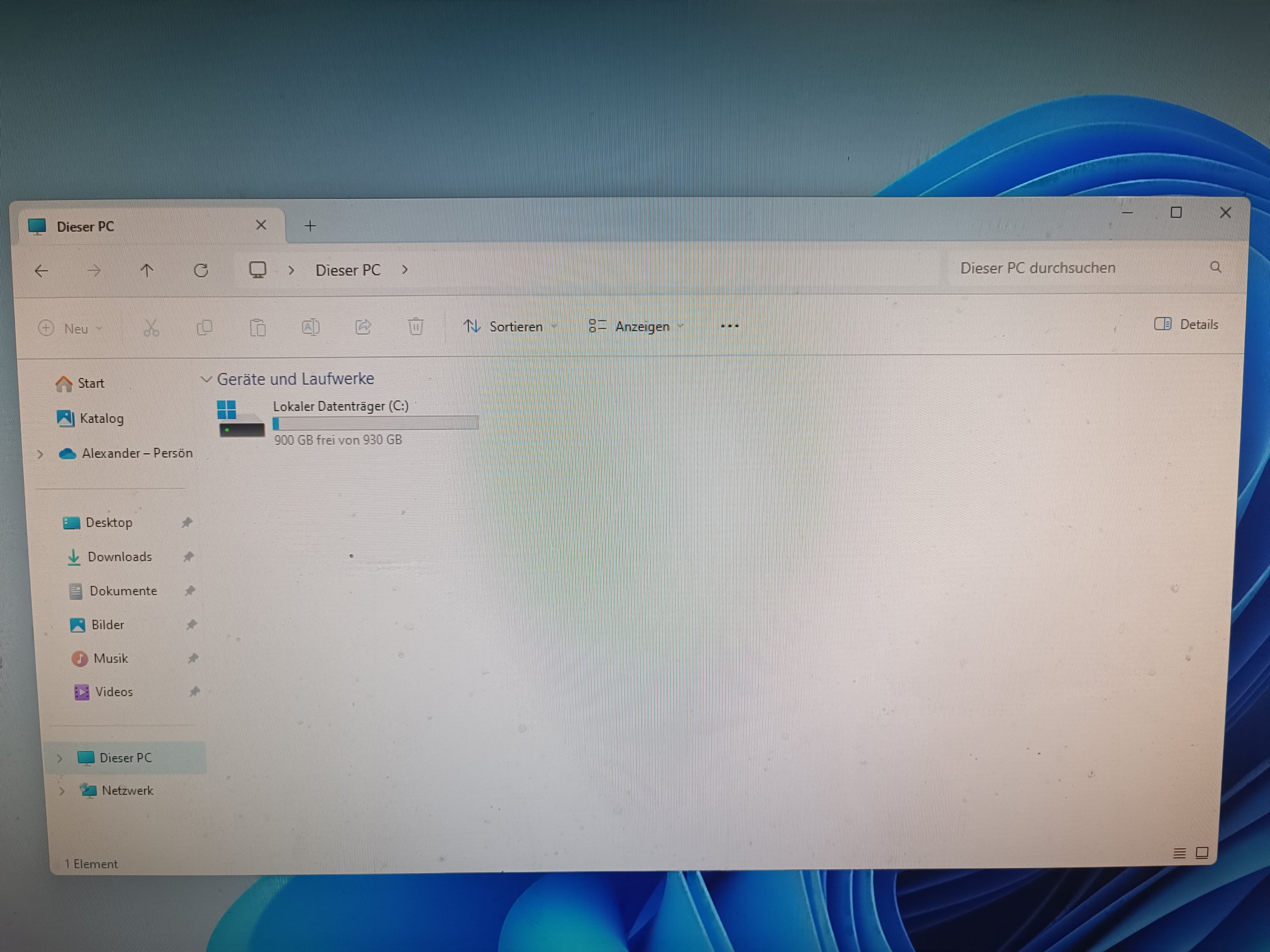

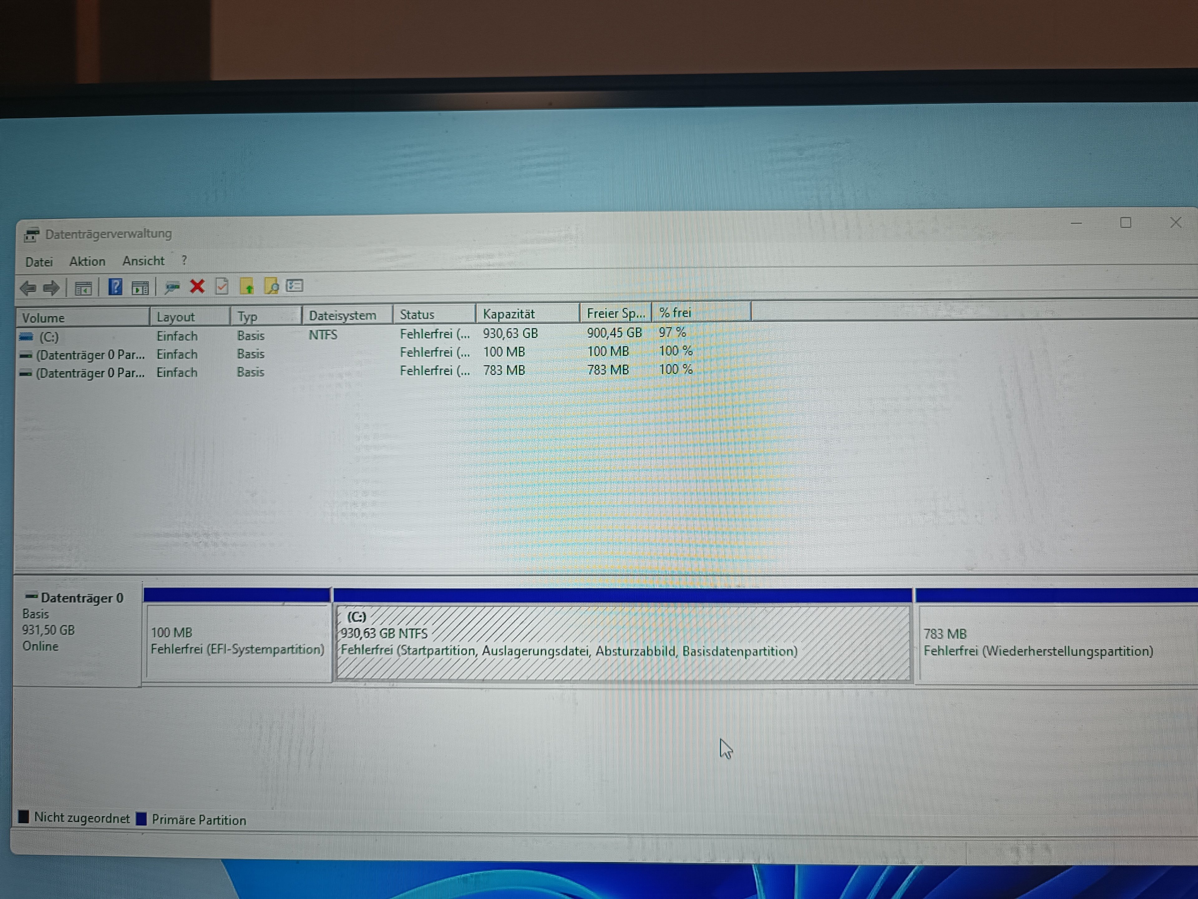

Sollte also gelpappt haben und 900GB sind jetzt noch frei.
Also schließe ich jetzt mal alle Festplatten außer die alte Sata SSD an und schau ob es dann keine Probleme gibt.
Anschließend stecke ich die Sata SSD wieder an und zieh die persönlichen Daten rüber.
Danach lösche ich das OS, etc von der alten Sata SSD. Korrekt?

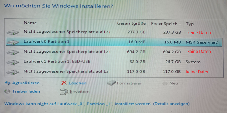

Ponderosa schrieb:
Da ist ja eh nichts mehr drauf, laut deinem Screenshot in #106
Ok. Dann einfach alles einbauen.
War mir nicht sicher da ich ja ins OS gekommen bin, durch den Befehl des Kollegens im Form in der Eingabeaufforderung.
Windows startet perfekt? Windows update schon ausgeführt? Keine ? Zeichen im Gerätemanager?
Dann kannst du das so weiter machen.
