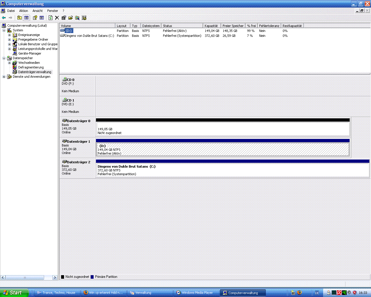

Ok, ich hatte den Verdacht, dass es eventuell ein dynamischer Datenträger sein könnte. Diesen hätte man dann einfach importieren müssen. Es handelt sich aber um einen Basis Datenträger und in diesem Fall kannst du, wie bereits geschrieben wurde, nur versuchen die Partitionstabelle per Testdisk wiederherzustellen.
