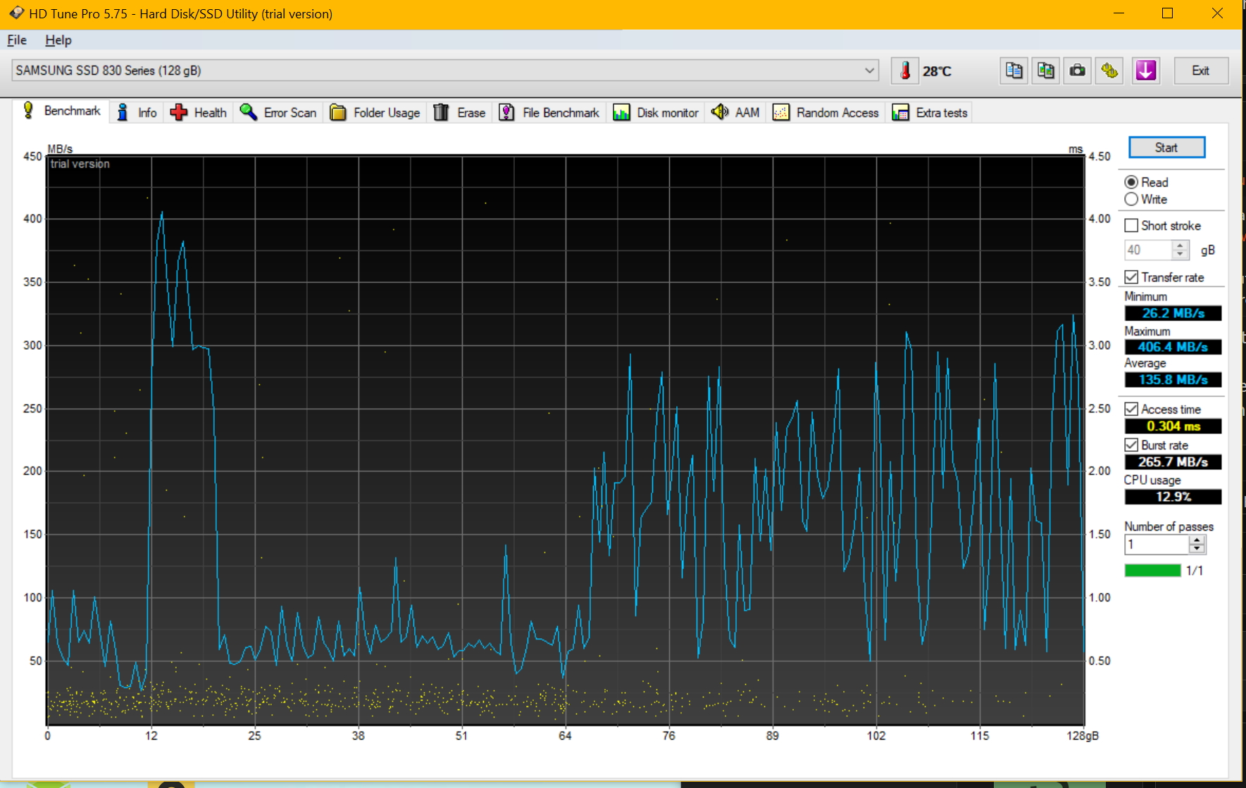

ich hab auch eine zehn jahre alte 830er. steckt in einem x200 notebook aus 2009, daß halt hie und da aktuell gehalten wird. was macht man schon anderes mit einer an sich funktionierenden 120er? ist halt klein geworden, im laufe der jahre.
wuselsurfer schrieb:
Die Samsung 830 würde ich tauschen,
als Hauptplatte müsste die Crucial sein, die Samsung butze ich nur noch zum Speichern ab und an,

  • SSD Samsung 830
  • SSD MX500
  • WD 3TB (auch als Backup)

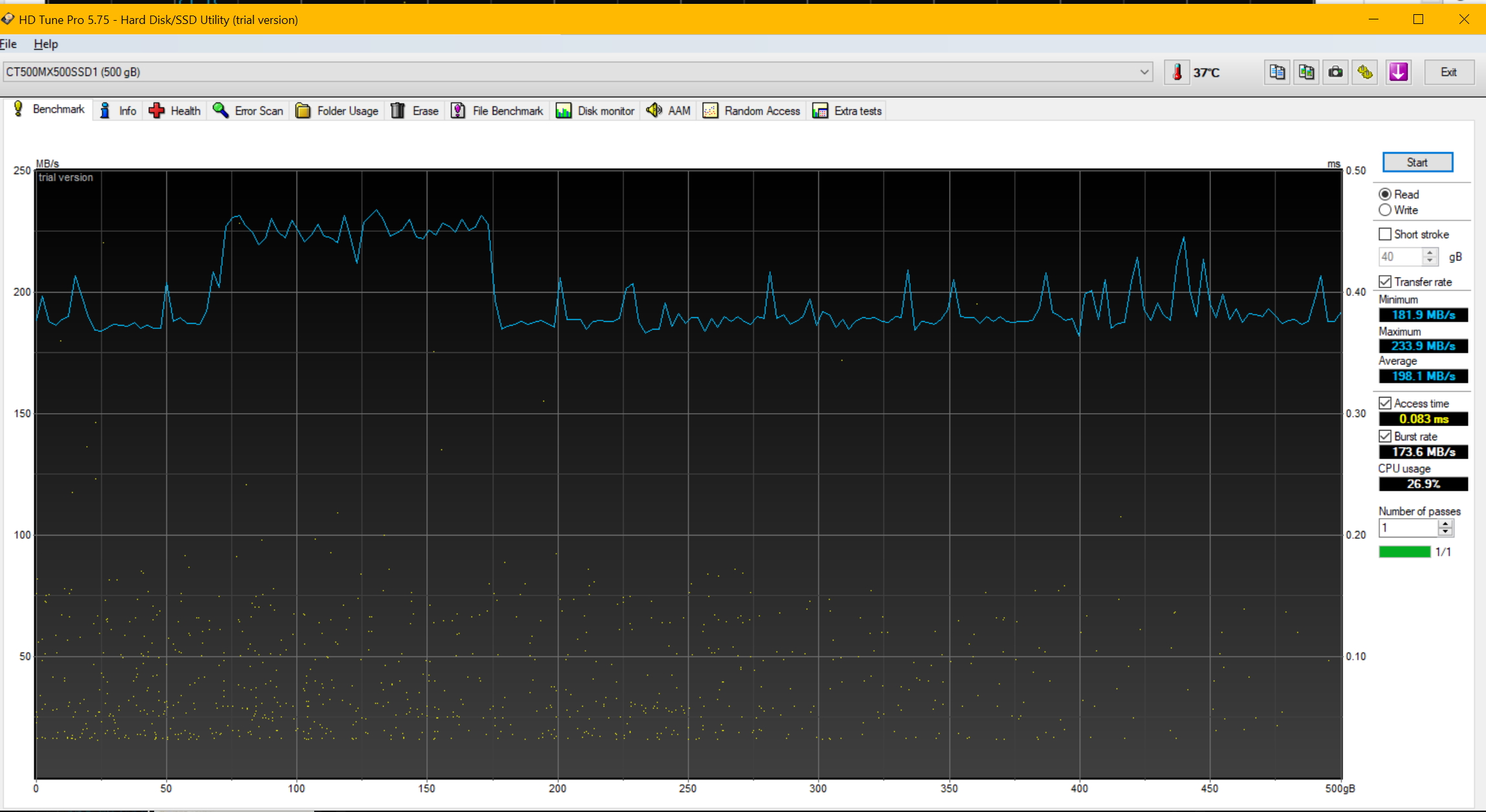

Auch die Crucial 500GB ist zu langsam.
Da müßten laut Datenblatt 400 ... 450 MB/s ausgelesen werden in diesem Programm (da gibt etwas kleinere Werte aus, als die angegebenen 560MB/s).
Die Zugriffszeiten gehen so, aber es gibt zu viele über 100 Mikrosekunden.

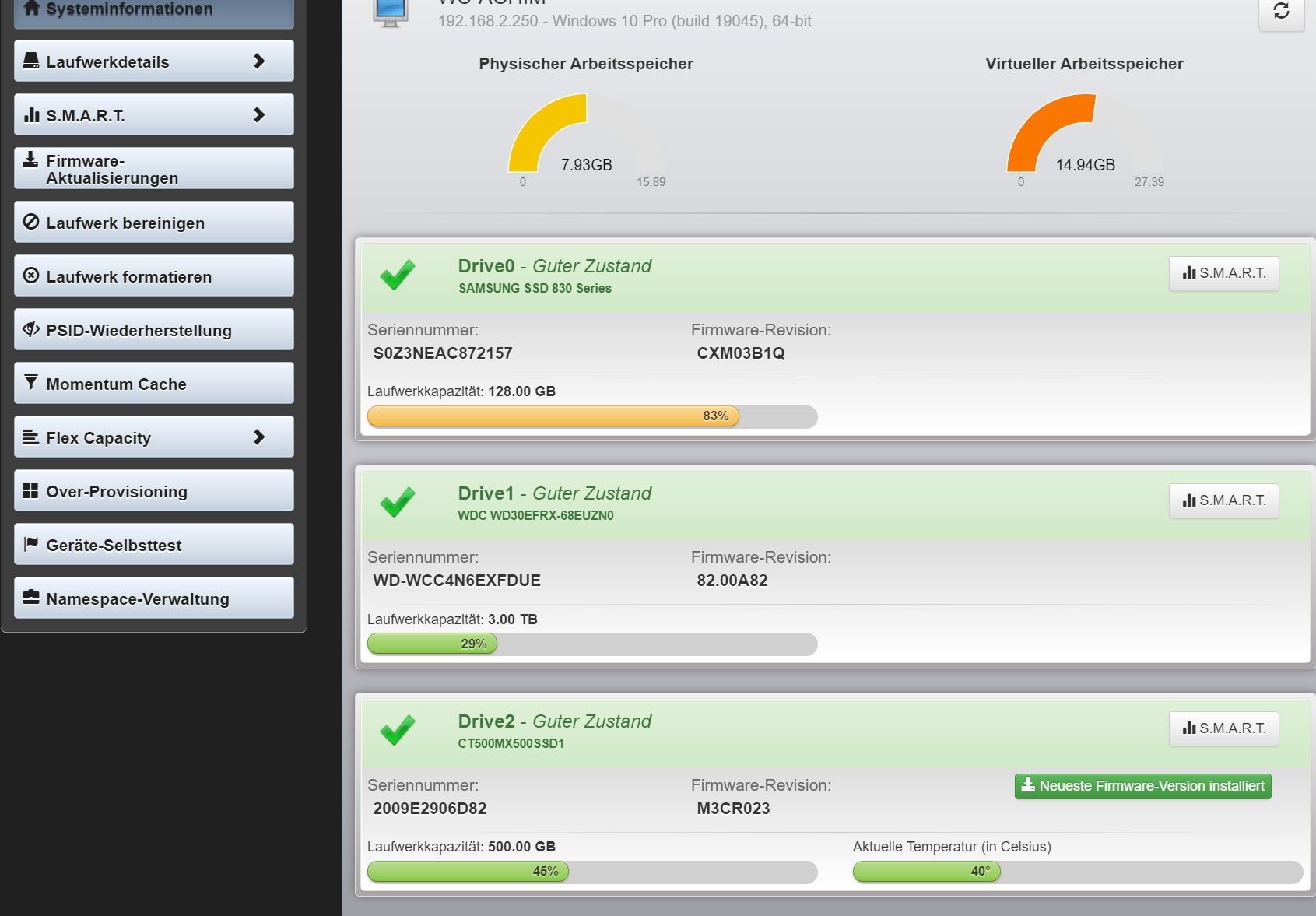

Lade mal das Programm und laß die Firmware der Crucial auf Aktualität prüfen:
https://www.computerbase.de/downloads/systemtools/festplatten/crucial-storage-executive/
Die 3TB HD ist auch kein Rennpferd.
Hier das Ergebnis
sieht so aus, als ob die Firmware der Crucial aktuell ist.
