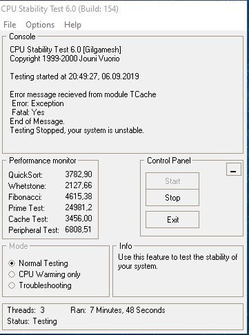

Moin,
ich habe folgendes Problem: Der PC friert mal nach ein paar Minuten, mal erst nach einer halben Stunde ein (Audio läuft weiter). Es geht keine Maus, keine Tastatur, kein Bild mehr.
Ich habe folgendes unternommen:
  • PC vollständig mit einem blanken Image neu aufgesetzt
  • Treiber auf Vollständigkeit überprüft und aktualisiert
  • den PC von jeglichem Staub / Dreck befreit, Kabel überprüft
Dieses Problem besteht mE seit ca. 6 Wochen, ggf. etwas mehr.
Es gibt keine neue Hard- oder Software. Lediglich bin ich von BitDefender auf Avast gewechselt, welches das Problem nicht verändert.
Auf unerklärliche Weise gibt es nur noch Freezes und keine BSoDs mehr (vermutlich wg der aktualisierten Treiber).
Ich weiß nicht mehr weiter.
DxDiag anbei.
Ich hoffe mir kann wer helfen. Vielen Dank.

Durch CPU Stability Test 6.0 konnte ich erfahren, dass wohl die (T)Cache einen fatalen Fehler produzierte.
Heißt das nun, dass meine CPU im Eimer ist?
Also Ich würde die letzte BIOS Version F10b flashen, Defaults laden/speichern und schauen wasser macht der PC.
