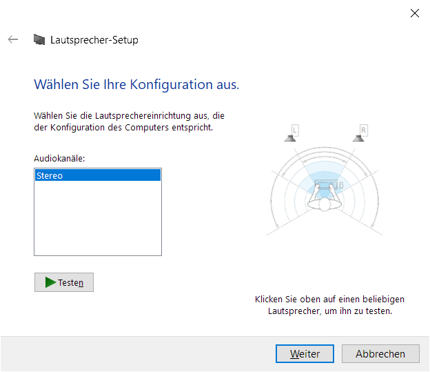

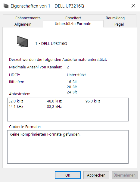

Doch, der Windows-Assistent bietet in der Regel keine Konfiguration für nicht unterstützte Formate an:
Ist zwar ein PC Monitor und über DP angeschlossen, sieht beim AVR mit HDMI aber nicht anders aus. Wenn dort z.B. nur 2 Kanäle zurück gemeldet werden könnte man mehr auch nicht einstellen. Und Atmos nicht wenn nicht Dolby als Format aufgelistet ist.
