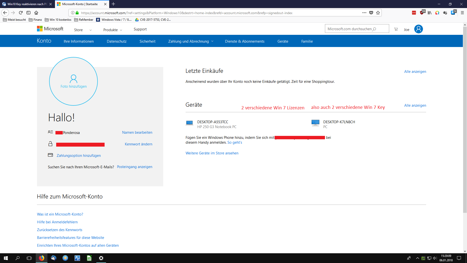

Am MS-Konto erkennt man nicht, welcher Key = Lizenz zu welchem PC gehört
Hier mein Desktop-PC mit einem Win 7 Key, und mein Laptop mit einem anderen Win 7 Key.
Es darf nicht ein Win 7 Key=Lizenz für beide Geräte benutzt werden.
