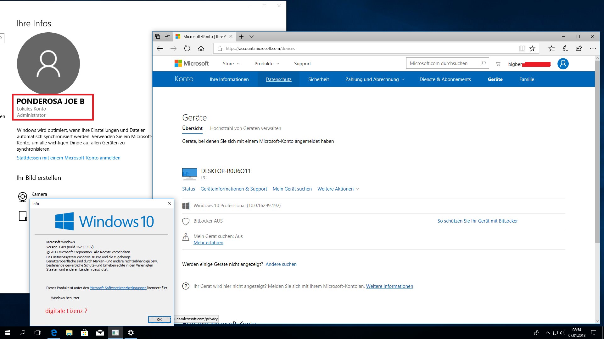

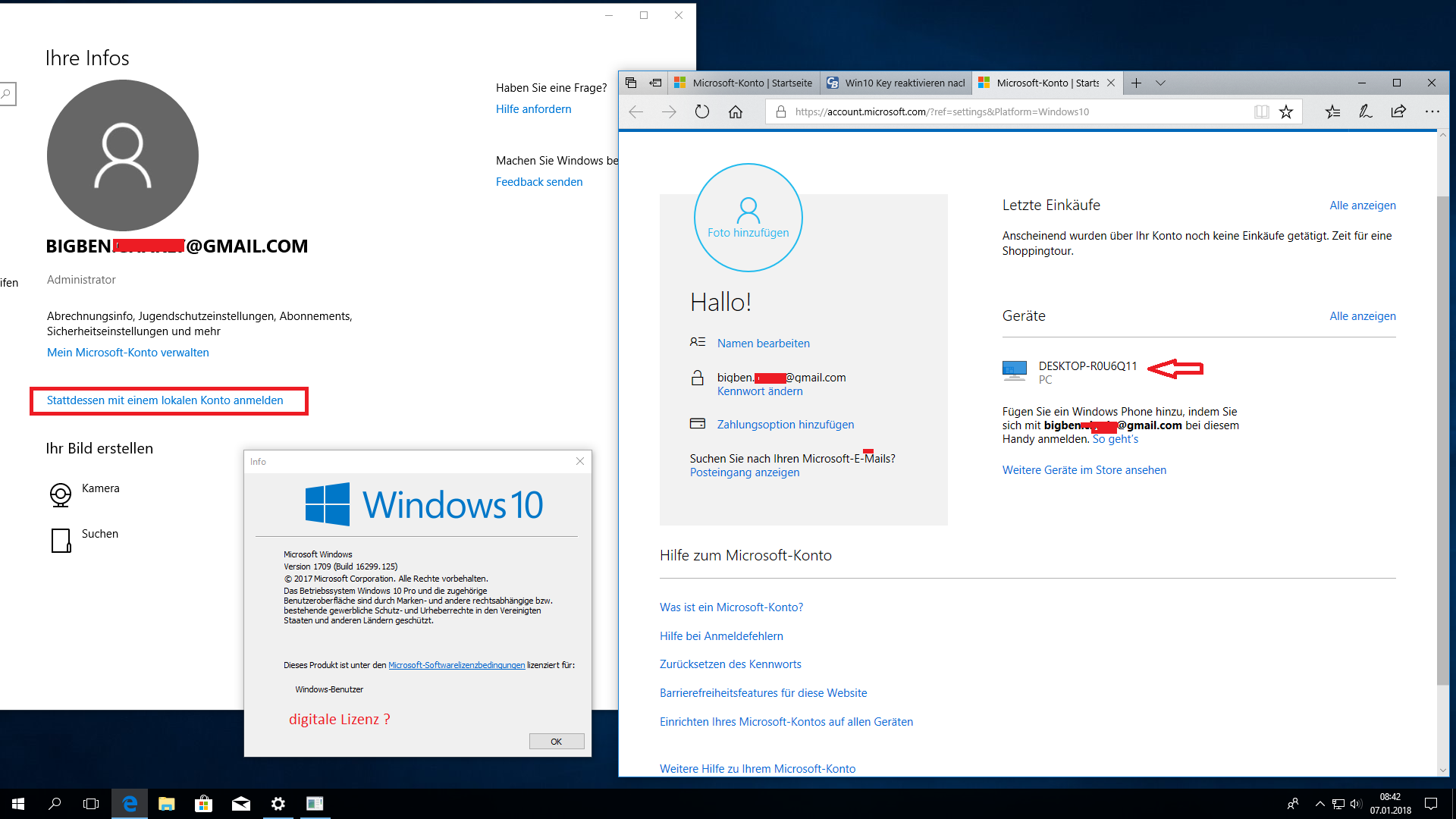

Bei mir steht nie digitale Lizenz. Ob mit lokalem Konto - Bild 1 , oder mit MS-Konto - Bild 2 angemeldet.Aber wenn man sich mit dem Admin MS Konto anmeldelt steht da doch wieder digitale mt dem MS Konto.....
Es ist doch richtig, bei lokalen Konto steht da nur digitale Lizenz.
Und in beiden Fällen, Lokales oder MS-Konto, kann ich mein Gerät sehen.
