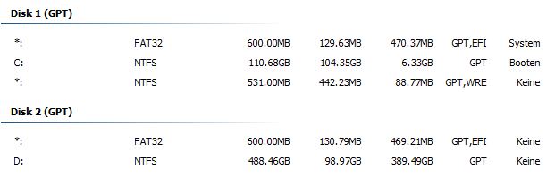

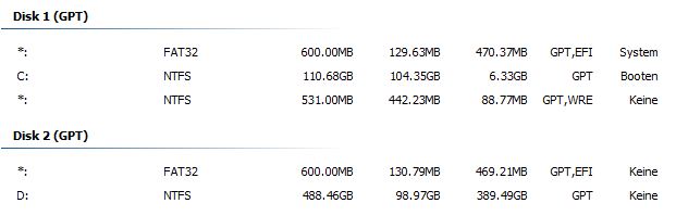

Beim AOMEI Partition Assistant Pro läuft die OS-Migration problemlos durch, nur wenn von der neuen SSD gebootet werden soll, endet das im besagten Blue Screen.
Disk 1 ist die alte OS-Platte. Disk 2 sollte die neue sein.
Ja, jetzt startest du ja noch von der altern Platte C: Windows.
Sieht doch so aus, als wenn da die Bootpartition auch drauf ist, warum du da schon immer 600 MB hast ist na klar die Frage.
Noch nie richtig clean installiert oder wie?

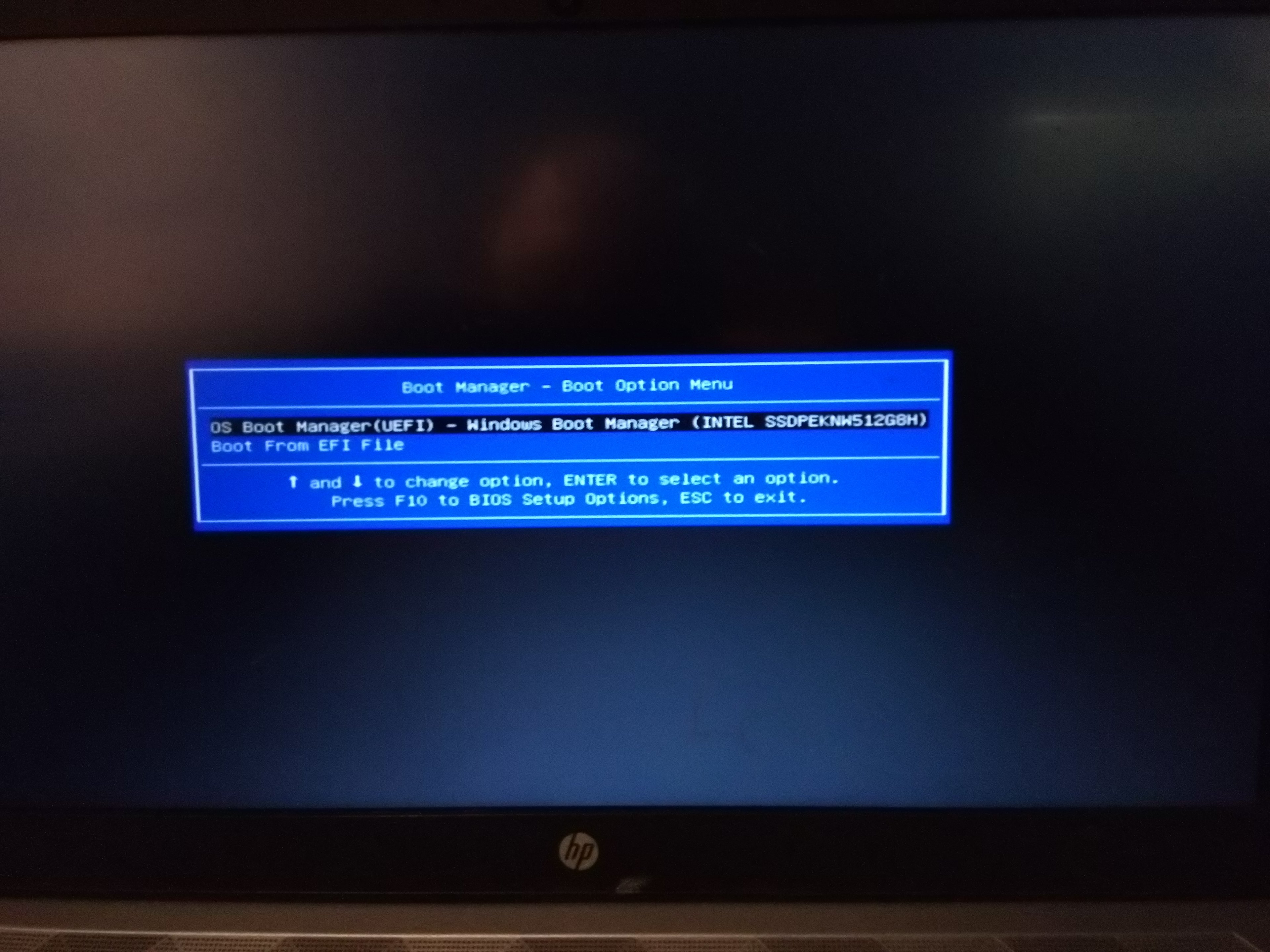

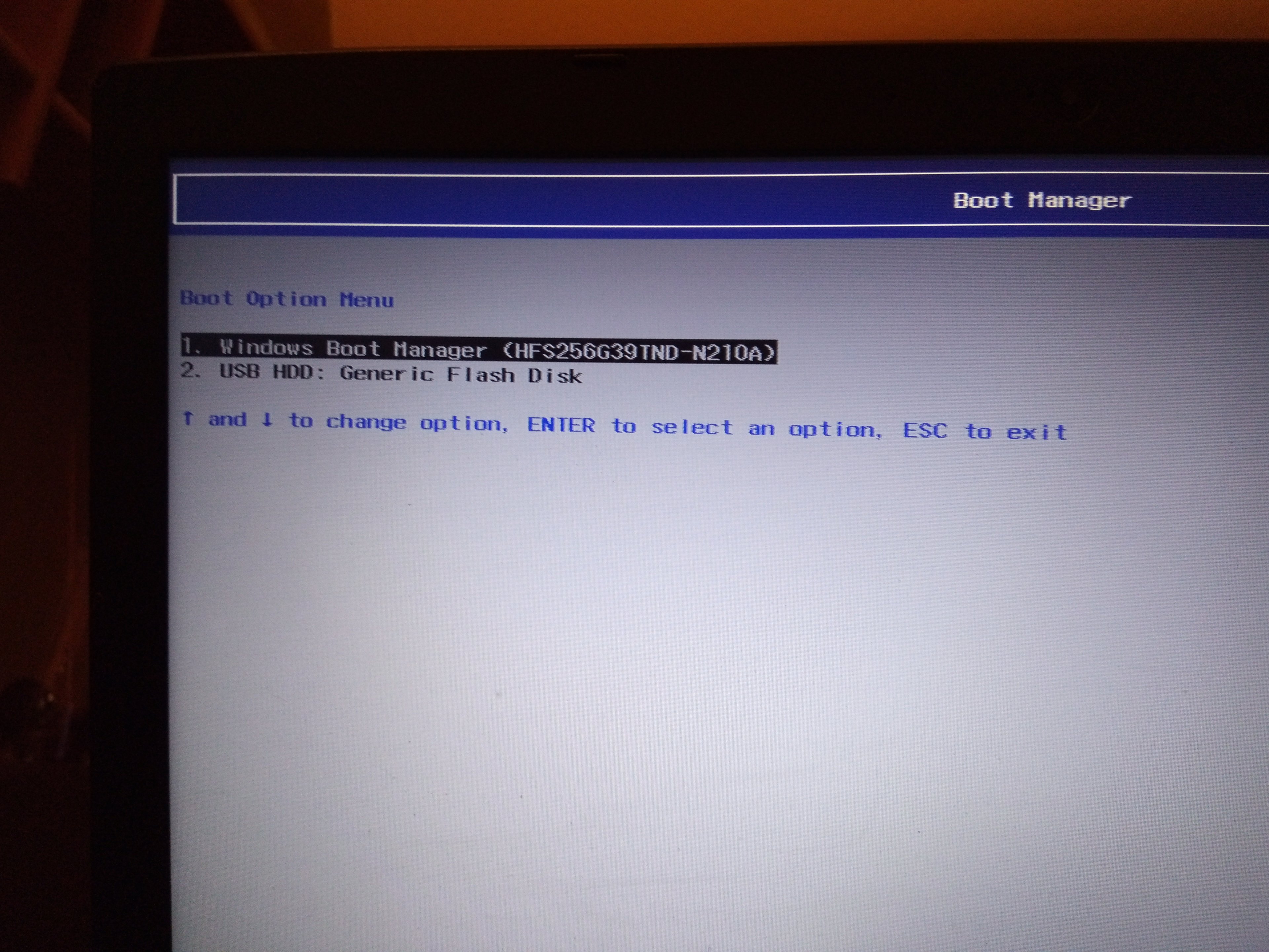

Jetzt die alte Platte abstecken und die neue NVMe sollte doch dann bei Boot an 1. Stelle stehen Windows Bootmanager Name der NVMe
Oder halt die neue NVMe über das Bootmenü auswählen denn da sollten alle Bootfähigen Medien zu sehen sein.
Reaktionen: frogger9 und Schildkröte09
Oberhenne schrieb:
Beim AOMEI Partition Assistant Pro läuft die OS-Migration problemlos durch, nur wenn von der neuen SSD gebootet werden soll, endet das im besagten Blue Screen.Anhang anzeigen 992178
Es kommt doch darauf an, was du nach der Migration im BIOS gemacht hast?
Hast du auch im BIOS auf den Windows Boot Manager der Disk 2 umgestellt? und dann den Blue Screen erhalten?
Dass in deinem Bild oben bei der DISK2 kein BOOT deklariert wird, sollte klar sein, weil für das Bild über DSIK1 gebootet wurde ... und somit das System von DISK1 aktiv ist.
Ich bleibe dabei, mach ein normales Backup der Systemplatte mit AOMEI und tu dies auf die andere Disk wieder herstellen. Das solltest du bei einem Systembackup aber nicht über das laufende System machen, sondern das erstellte Bootmedium von AOMEI dafür nutzen, zumindest um die Wiederherstellung auf die DISK 2 auszuführen ...
Danach hast du dann im BIOS 2 x den Windows Boot Manager.
Für den Start sollte dann der Windows Boot Manager der Disk 2 genutzt werden.
