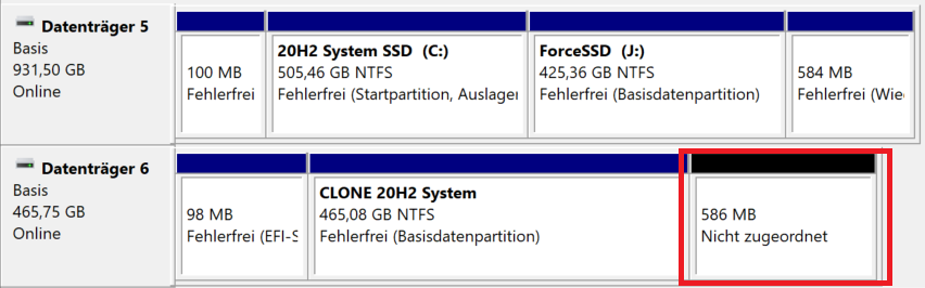

Und jetzt mein Bild mit meinen Systemen ....
Das einzige was nicht übernommen wurde, ist die Wiederherstellungspartition am Ende der Platte ...
Aber das ist zu verschmerzen, kann man via DISKPART noch später anlegen, wenn man sie denn brauch!
Und wie man im Bild sieht, bin ich jetzt mit dem Clone aktiv! Dieses (jetzt) aktive System hat C: und den Aktive FLAG (Startpartitionkennung) bekommen.

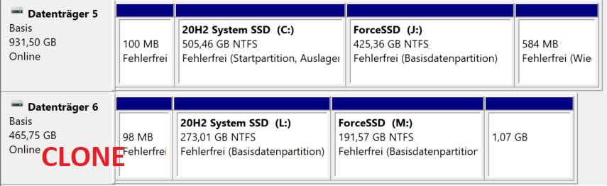

So, und jetzt bin ich wieder mit meinem regulären System AKTIV, was man auch wieder am LW Buchstaben C: erkennt. (+ Aktive FLAG Startpartition).
Reaktionen: Wilhelm14 und Oberhenne

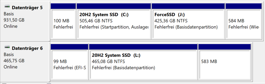

Also verstehe ich dich richtig. Du hast einen simplen Laufwerksklon gemacht und keine OS-Migration?
Richtig, einen simplen DISK CLONE über AOMEI im PE BUILDER.
AOMEI konnte ben nur die Wiederherstellungspartition nicht wieder herstellen, hat aber einen Partitionsbereich für eine Wiederherstellungspartition vorgesehen, aber mit über 1 GB mir zu groß.
Habe das jetzt aber über die Datenträgerverwaltung korrigiert, so dass ich dann über DISKPART eine Wiederherstellungspartition in diesen Bereich anlegen lassen könnte. Oder ich mache einen Restore mit ACRONIS und meiner gesicherten Wiederherstellungspartition zurück in diesen Bereich.

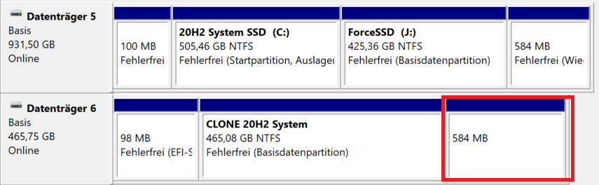

Auch kann ich nicht erreichen, dass ich für die Wiederherstellungspartition genau wie im Original 584 MB zur Verfügung habe. 586 MB sind es geworden.
So habe nun mit Acronis die gesicherte Wiederherstellungspartition auf das CLONE System erfolgreich recovert und diese hat nun automatisch auch 584 MB.
Das gleiche ließe sich auch mit AOMEI und einem Partitionsbackup wiederherstellen.

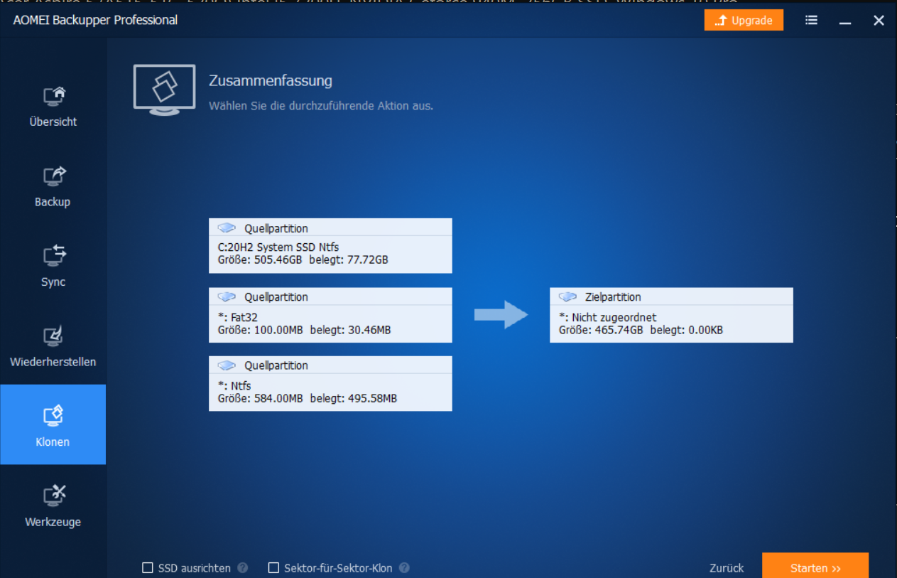

Ergänzung: AOMEI zeigt bei einem Systemclone auch folgenden Hinweis mit an (kann man nur schlecht lesen):
Damit besteht ein Systemclone unter AOMEI eigentlich nur aus der Systempartition und nichts weiter!
Nur diese Partition kann nur als Quellpartition ausgewählt werden. (das sollte schon zu denken geben!).
Um alles zu erhalten (so auch die EFI u.s.w.), muss man also ein Festplatten CLONE durchführen! Hier kann man die ganze Platte auswählen!

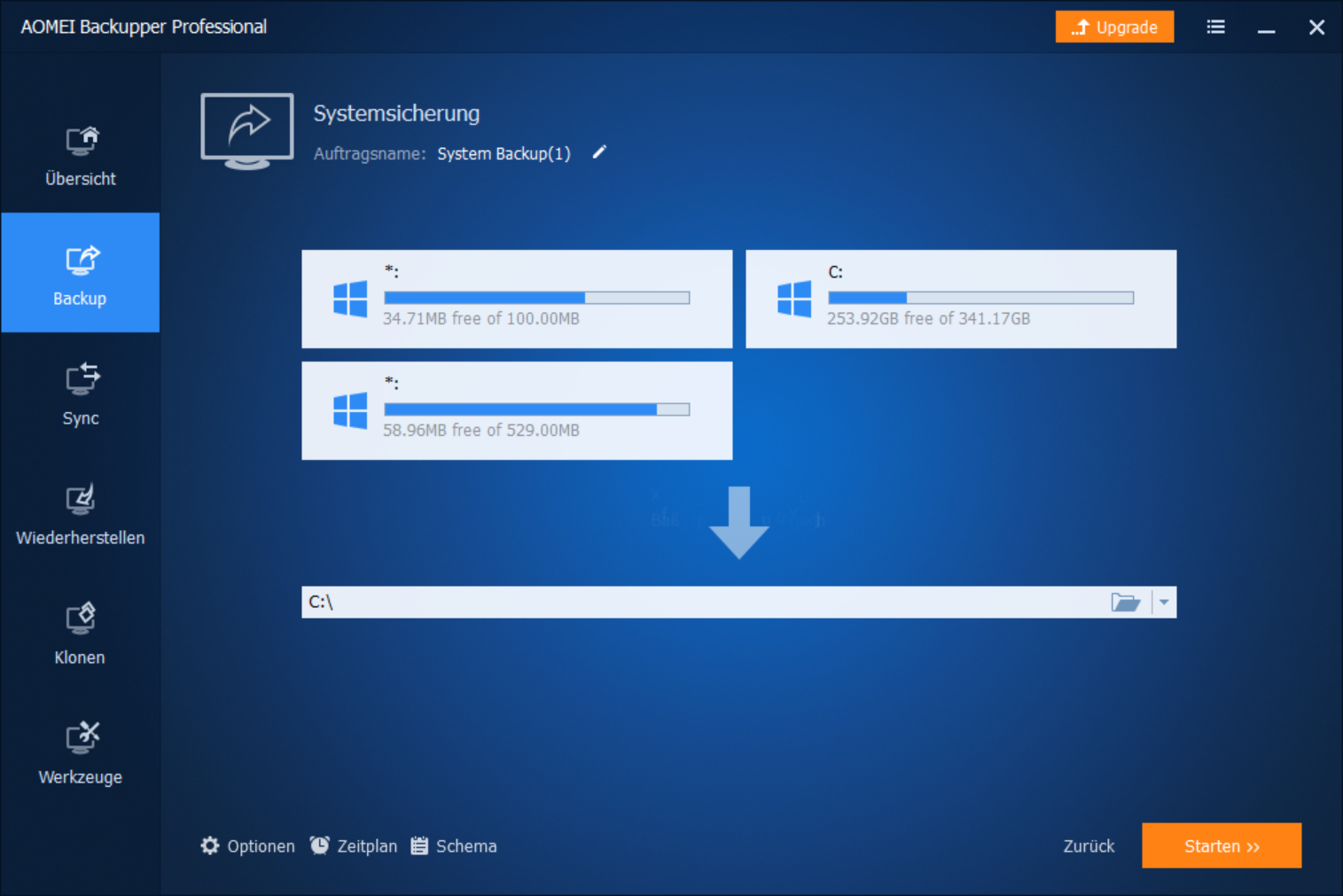

Was ist mit Backup oben links und dann auf Systemsicherung!
https://www.ubackup.com/de/windows-10/windows-10-system-partition-sichern.html

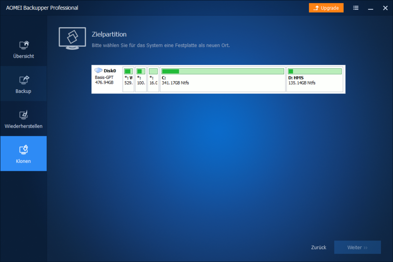

Bei meinem Screen habe ich jetzt gerade kein externes Laufwerk angeschlossen und auch nicht weiter gemacht. Auf C: würde das wohl auch nichts werden.

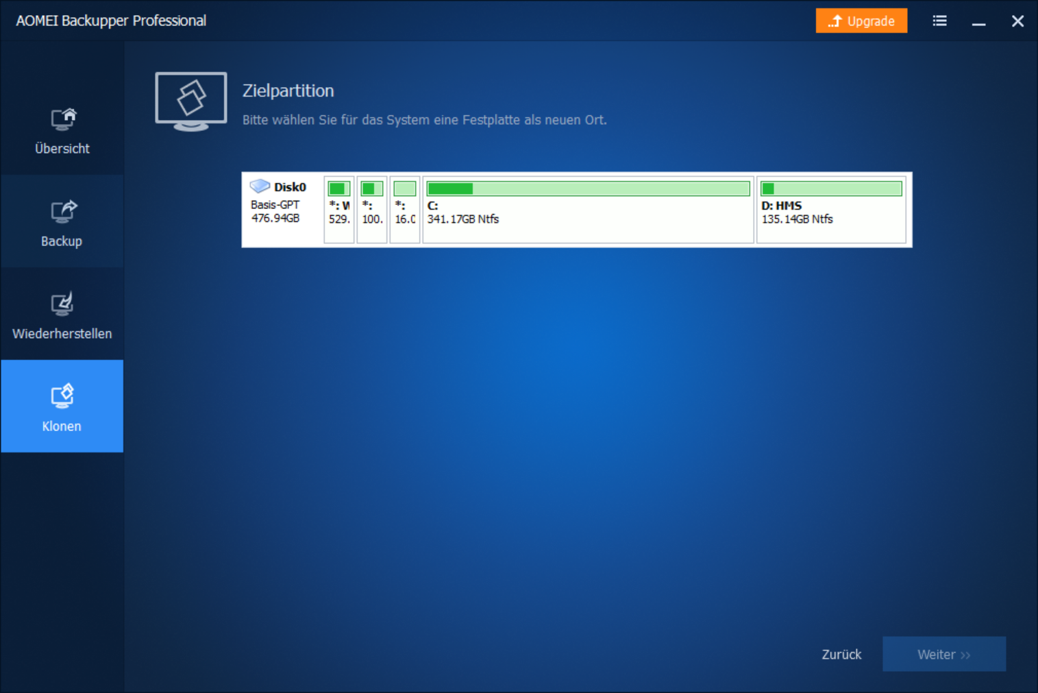

Einen Screen von Klonen (Systemklon) sieht bei mir so aus. Habe ja keine andere SSD drin und da gibt es keine Hinweise.
Ich schrieb ja nur vom Klonen, nicht vom Backup.
Bei einem Backup ist das (für mich) vollkommen klar, aber ich habe dem TE nur vorgemacht, weil er das verkehrte Klonprogramm für Aomei genommen hat und wie man tatsächlich über das Klonen mit AOMEI die ganzen Systempartitionen auf eine andere Platte bringt. Und das geht eben nicht mit dem Systemklon von AOMEI, sondern nur mit dem Festplatten Klon von Aomei.
Das Problem besteht dann aber, wenn auf eine Platte geclont wird, wo zuvor schon ein System mit EFI und Wiederherstellungspartition drauf ist, so wie bei mir. Dann lässt sich auch nur die Systempartition für das Klonen auswählen (ohne EFI und Wiederherstellung).
Auf eine leere Platte müßte der Systemklon funktionieren. Probiere ich gleich aus ...

Über den Systemklon kann ich auf leere Platte alles auswählen (System, EFI und Wiederherstellung)
AOMEI ist fertig und hat mein System über den Systemklon nicht realistisch geklont. Die 2. Partition auf meiner Systemplatte wurde ganz weggelassen und die Wiederherstellungspartition ist auch nicht als Wiederherstellungspartition gekennzeichnet. Und 99 MB sind es auch bei der EFI.
Da kann es der Festplattenklon von AOMEI um einiges besser!
