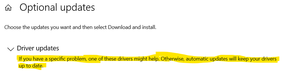

Hi, mir ist beim Update von Win10 unter den Opitionalen Treiber updates
die Western Digital Technologies WDC_Sam aufgefallen..
Was ist das? Ich habe keine Western Digital Sachen in meinen Rechner verbaut

Ansonsten wie gesagt nicht installieren wenn du keinen Grund dafür hast (siehe meinen vorherigen Post). Diese Treiber sind für Problembehandlung gedacht und sollten im Normalfall nicht benötigt werden

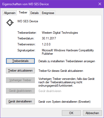

Ah ja danke ...ich idiot ich habe eine Externe HDD von WD ...habe ich gar nicht dran gedacht ;-) Brauch ich den Treiber jetzt oder eher nicht ? Die Externe nutze ich nur als Datensicherung

Einen erforderlichen Treiber hast du dann bereits installiert und brauchst den optionalen
Treiber nicht, wenn alles funktioniert bzw es keine Probleme gibt.
Die Treiber unter optionale Treiber, bleiben so lange optionale Treiber, bis
MS der Meinung ist es handelt sich um systemwichtige Treiber die geupdatet werden sollten.
Dann kommen die direkt über Windows Update, nicht mehr optional.
Das aber auch nur, wenn der Treiber auf Windows Update neuer ist als dein installierter.

Es kann im Geräte-Manager geprüft werden ob der entsprechende Treiber nicht bereits installiert ist - was vermutlich der Fall ist:
