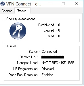

Network log:
Ping funktioniert, bei Remote desktop kommt auch das log in Fenster, aber dann hängt es bei Securing remote connection.

Moin,
Was mit bei deinem Bild auffällt, ist dass bei "Established" eine Null steht.
Normalerweise sollte nach Aufbau der VPN-Verbindung dort eine 1 stehen.
Siehe bei meiner Verbindung:
Irgendetwas stimmt nicht zu 100%.
