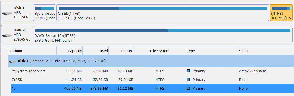

Habe 3 disks verbaut, SSD, HDD, SSD, und Windows (mitsamt Recovery 300MB, 100MB FAT32 und 450MB NTFS Partitionen (ist das letzte die Bootpartition?)) ist auf Disk 2 drauf, die im diskpart (Eingabeaufforderung der Recovery) nicht als Startdatenträger ausgezeichnet ist.
Ich tippe darauf das hier irgendwo der Fehler liegt. UEFI erkennt allerdings noch die Platte als Windows 10 Boot-Option.

platte.gifIm bios die richte Bootreienfolge eingestellt..... ? du bootest von der wo
Plattenaufbau::: Systemreserviert=100Mb Active&System ; C:SSD =Boot ; :none 450MB = recover
so siehts aus wo du von booten kannst......

Also UEFI / BIOS Einstellungen sind eigentlich unverändert. Formatiert / installiert wurde mit UEFI / GPT , ja da macht wohl fixmbr keinen Sinn, da bin ich Guides gefolgt.
Die Startoptionen (Reihenfolge) im UEFI zeigt mir tatsächlich auch nur die eine SSD an, auf der eben auch Windows ist.
