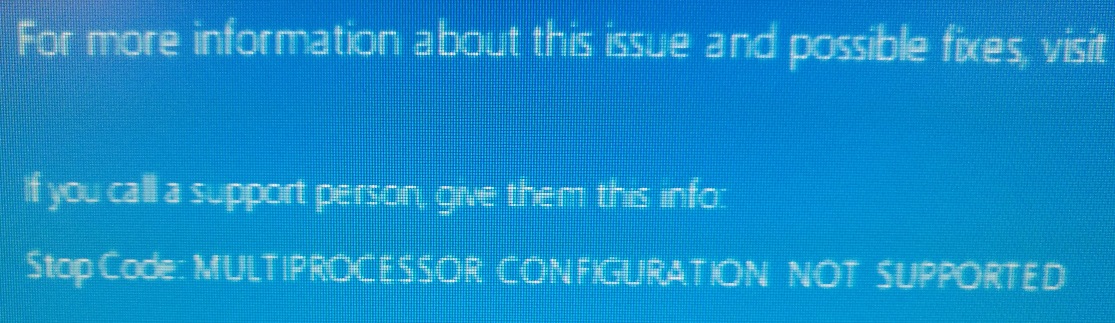

Hallo, wollte bei einem älteren PC Win10 installieren (frisch, neuste 32bit ISO) und bekomme nur den Bluescreen mit "multiprocessor configuration not supported".
Liegt es am 32bit ? Da der nur 3GB Ram hat habe ich 64bit nicht ausprobiert.
Mainboard ist ein Asus P5QL-VM EPU.
Ich habe Win10 bereits bei noch älteren PCs installiert (z.B. Q6600) - ohne Probleme.

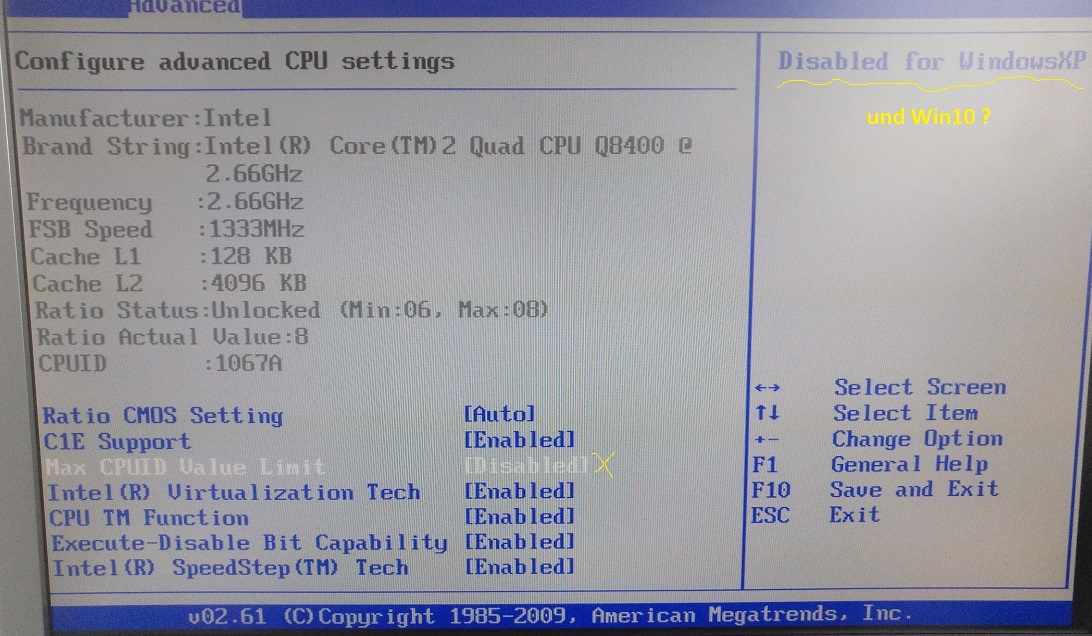

Ich fotografier mal die Bios Einstellungen bzw. probiere ich erst mal morgen die x64

probier mal die Einstellung im BIOS:
"Max CPUID Value Limit"
Disabled bzw. Enabled.
Klappt mit "Max CPUID Value Limit" auf disable (für Windows XP) ?!
Was ist denn das ??
Laut Helpster genau umgekehrt:
  • Ist die Funktion aktiviert, wird die Höchstgrenze des CPUID-Eingangswertes auf 03h begrenzt, egal ob der Prozessor mehr leisten könnte. Deaktivieren Sie die Funktion, besteht diese Grenze nicht.
  • Die empfohlene Einstellung für das MAX CPUID Value Limits ist deaktiv. Sie sollten diese BIOS-Einstellung nur aktivieren, wenn Sie einen Pentium 4 mit HTT in Verbindung mit einem älteren Betriebssystem nutzen. Übrigens ermöglicht die Einstellung nur, dass ein Rechner mit dem Pentium 4 (HTT) und einem älteren Betriebssystem funktioniert und nicht etwa, dass der Pentium 4 mit HTT seine volle Leistung entfalten kann.
die Einstellung ist eigentlich für ältere Betriebssysteme wie Windows 9x/ME gedacht(Enabled), die mit HTT Prozessoren ein Problem hatten. Möglicherweise liegt es auch einfach an der 32Bit Version von Windows 10.
Vllt. hilft auch ein BIOS Update.

@frogger9 ich dachte bis WinXP sollte man die Funktion deaktivieren und nicht ab WinXP :D.
So alt ist das Mainboard doch gar nicht! Da war Win7 schon draußen. Der PC lief seit Kauf (2009 oder 2010) auf Win 7 mit dieser scheinbar falschen Einstellung.
Ist ja egal, läuft ja jetzt mit der richtigen Einstellung.
