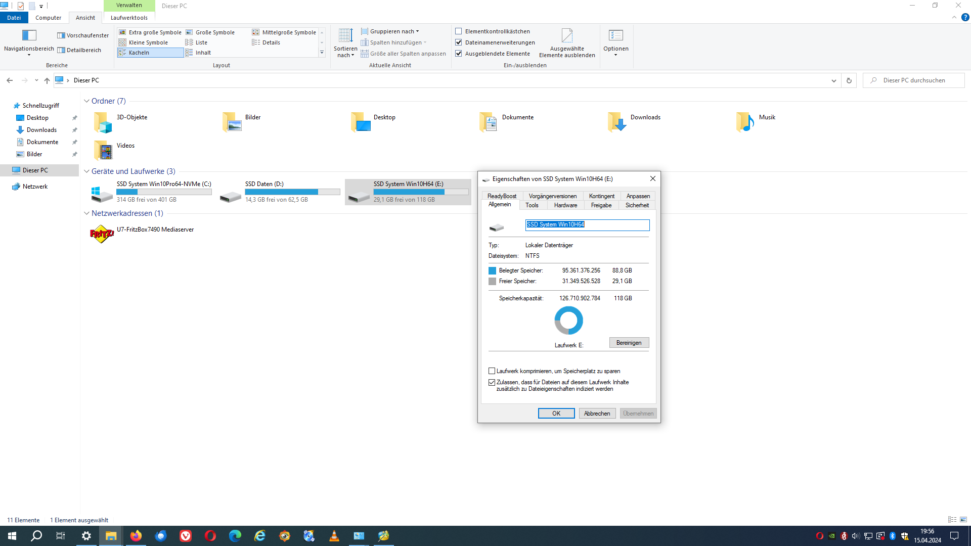

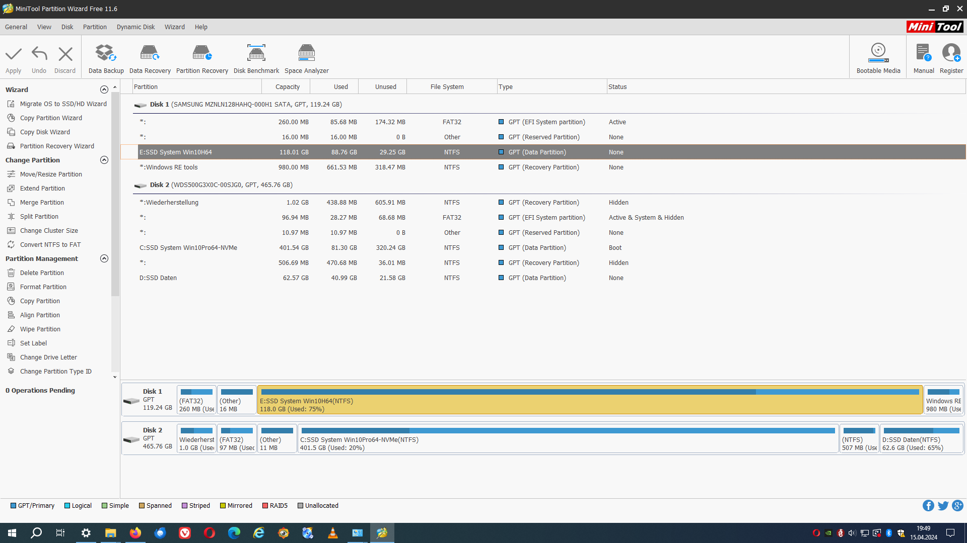

Ich habe die SSD nun ausgebaut und in ein anderes System mit dazu gesteckt (mSATA, GPT, Win10Home). So rein oberflächlich ist noch einiges da, nur zeigt zwar Partition Wizard 89 von 118GB als "used" an und auch der Win-Explorer auf dem Partitions-Ebene das selbe, aber wenn ich (auch mit Anzeige der System-Dateien usw.) das auf einer Ebene drunter anzeigen lasse, dann sind es nur 3,xxGB. Und ausserdem sind im Windows-Ordner nur logs drin.
Macht es dann überhaupt noch Sinn, da weiter rumzumachen?
Siehe auch Screenshots. Es geht um das LW E:

Die Bootpartition ist die erste Partition auf dem Laufwerk, dem ersten Bild nach die 260MB große EFI System Partition; da steckt der Bootloader drin, der wiederum das Windows startet, das auf der dritten Partition liegt (die wird natürlich nicht gelöscht).

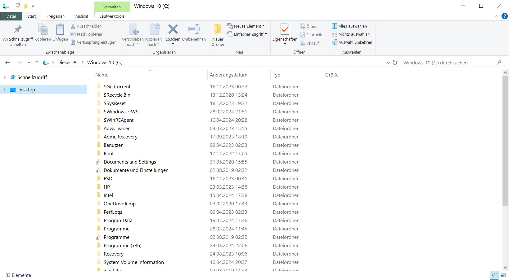

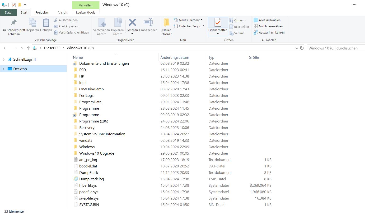

Da sind doch gar nicht alle Ordner und auch nicht alle Dateien enthalten. Das fängt beim Benutzer Ordner an und geht doch laut seiner Aussage auch im Windows Ordner weiter.
