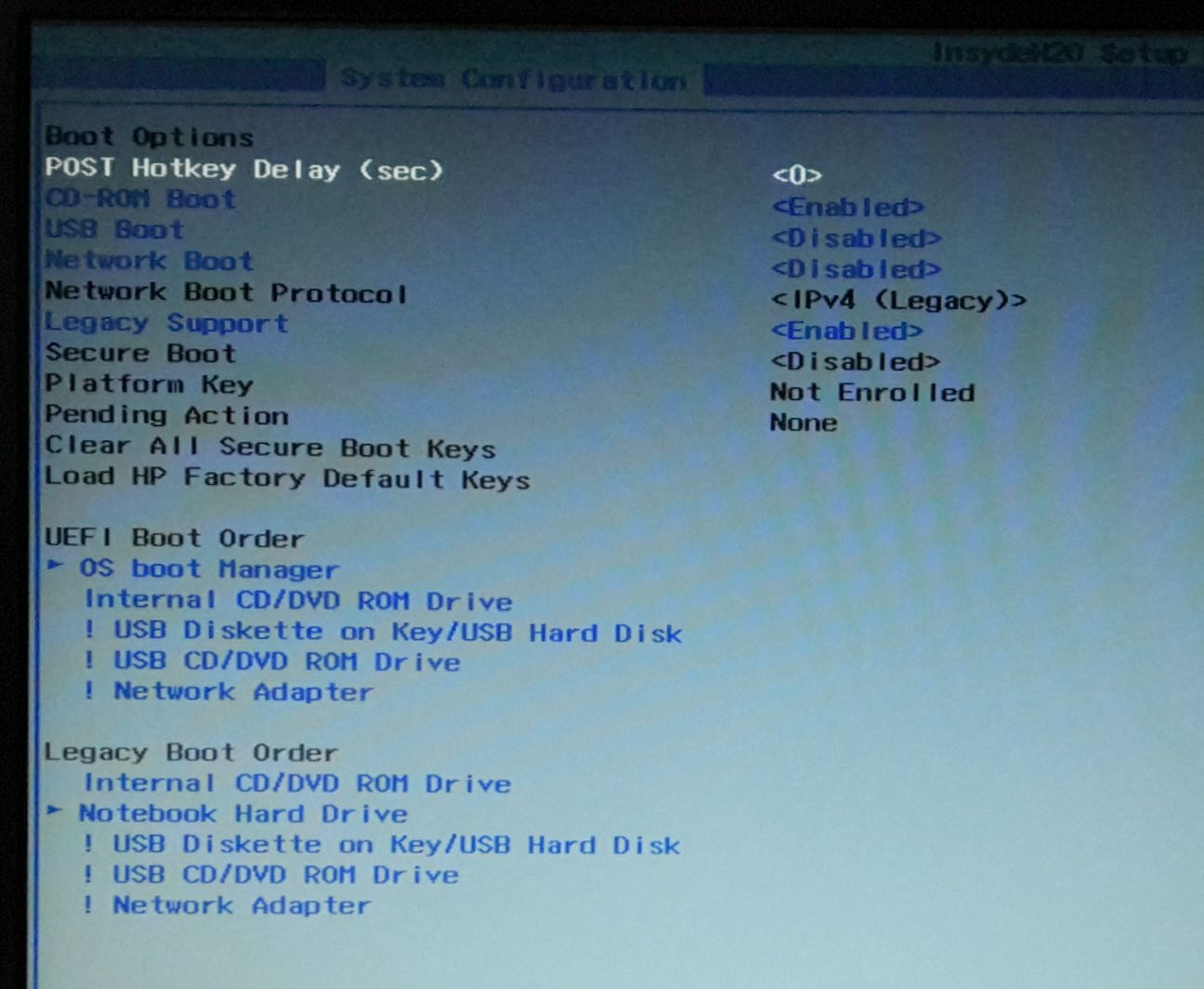

Ein HP Pavillon z.B. hat zwar UEFI, kommt aber ohne grafische Oberfläche. Das BIOS hat den Namen InsydeH20 und höher.
Im BIOS kann man auch nur wenige Einstellungen hinsichtlich MBR oder UEFI machen.
Das wären in den Boot Optionen:
1. Legacy Support an oder aus
2. Secure Boot an oder aus
3. CD/DVD an oder aus
4. Netzwerk an oder aus.
Will man UEFI Installieren, sollte man Legacy Support ausschalten und den Secure Boot einschalten.
Anschließend startet man den UEFI Bootloader via BIOS BOOTMENÜ und Auswahl eines CD/DVD Gerätes oder eines USB Sticks mit vorangestelltem UEFI: Das war es.
Eine Bootreihenfolge kann man manuell nicht verändern und ist festgeschrieben.

Secure Boot ist zwar vorhanden, habe ich aber noch nie aktiv gesehen (egal, wie Legacy Support eingestellt ist).

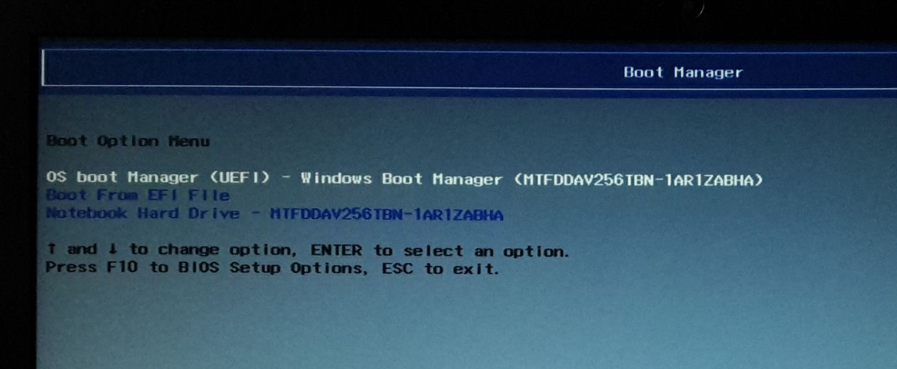

Mit vorangestelltem UEFI gibt es nichts:
Ich habe 2 Einträge, den Os Boot Manager und "Boot From EFI File". Wenn ich letzteres wähle, bekomme ich 2 Einträge, meine Partition HPDOCS und "NO VOLUME LABEL" (obwohl alle drei original vorhandenen SSD-Partitionen und auch die Setup-CD Bezeichnungen haben). Unter diesem 2. Eintrag habe ich nur EFI zur Auswahl. Darunter gibt es A) Microsoft und B) Boot. Unter A) habe ich zur Auswahl A1) Boot und A2) Recovery. Unter Boot habe ich eine lange Länder-Auswahl und unter Deutsch dann die 3 Dateien bootmgfw.efi.mui, bootmgr.efi.mui und memtest.efi.mui, also keine efi-Datei. das zweite hatte ich mal ausprobiert, klang nach Bootmanager und das fand ich ganz sympathisch... :D Unter A2) wird keine Datei angeboten.
Unter B) wird mir die einzige EFI-Datei angeboten, die ich gefunden habe, bootx64.efi, und die hatte ich original ausprobiert beim Versuch meiner UEFI-Installation. Siehe Eröffnungspost lief das Setup ohne Rückfragen durch und nach maximal einer Minute war der Rechner voll gestartet mit all den Features meiner MBR-Installation. Also da wurde gar nichts installiert...
Die Boot-Reihenfolge kann ich in beiden Bereichen frei verändern, habe zur Installation jeweils das DVD-Laufwerk an die erste Stelle gesetzt.

Du musst den "Legacy-Support" auf "Disabled" stellen, erst dann kann Secureboot eingeschaltet werden (weil Secureboot NUR mit UEFI funktioniert). Legacy ist CSM, nur nennen die Hersteller das unterschiedlich. Und nein, UEFI muss nicht zwangsweise eine grafische UI haben oder mehr Einstellmöglichkeiten haben, das legt der Hersteller fest. Auch die Default-Einstellungen, die nach dem Rücksetzen des BIOS bzw. UEFI geladen werden, kann der Hersteller festlegen; da das ein Modell für/mit DOS ist, könnte es sein, dass beim Zurücksetzen automatisch der Legacy-Mode eingestellt wird.
Wenn nicht von DVD gebootet werden kann, wenn "Legacy" aus ist, ist das ein Zeichen, dass das Bootmedium nicht im UEFI-Mode gestartet werden kann. Das betrifft auch z.B. DOS-Medien, weil DOS ist so alt, das kann kein UEFI kennen.

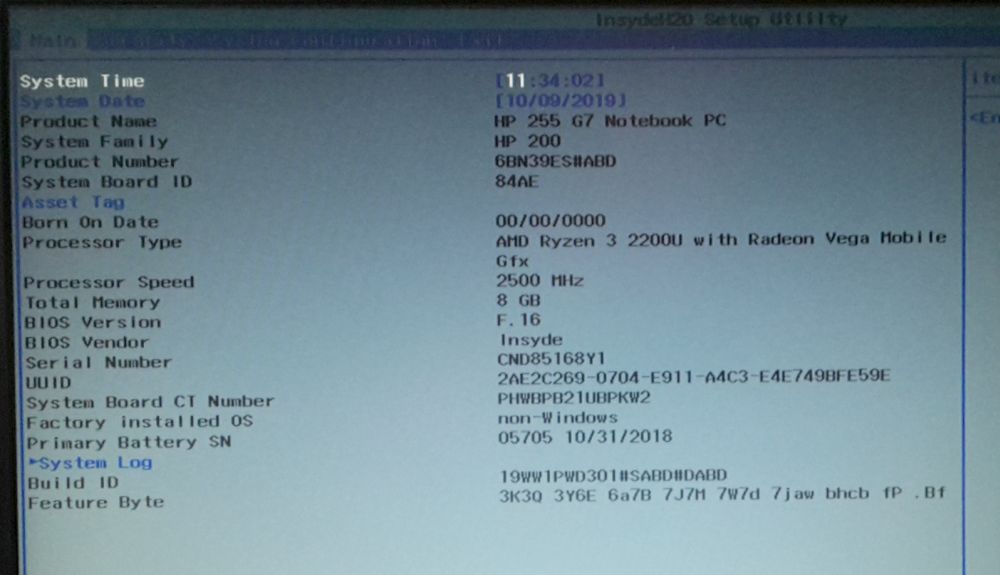

Eine Option sollest du evtl. auch noch umstellen und zwar "Factory Installed OS",
steht wohl noch auf "non-windows".
Das kann man nicht, das ist nur eine Anzeige, die durch das Featurebyte gesetzt wird.
OEMs wie HP und Dell verschandeln mit dieser Möglichkeit ihre BIOSse, um dem Kunden ein möglichst gutes Benutzererlebnis bieten zu können. :rolleyes:

Das vorangestellte UEFI: bekommst du erst zu sehen, wenn du den PC via BIOS BOOT MENÜ startest und ein Boot Stick eingesteckt oder eine Boot DVD im Laufwerk liegt.
Zum Aufruf des BIOS BOOT MENÜ beim Start des Laptops muss eine bestimmte F Taste gedrückt werden.
Man geht damit NICHT ins BIOS!
Welche F-Taste das bei dir ist, steht im Handbuch. Oder du drückst beim Laptop Start die ESC Taste. In diesem Menü wählst du das Boot Menü aus.
Wird das BIOS BOOT Menü aufgerufen, erscheint eine Liste mit den Bootoptionen. In dieser befindet sich dann 2 mal dein USB Stick oder 2 mal dein DVD Gerät aufgeführt, einmal mit vorangestelltem UEFI: und einmal ohne vorangestelltes UEFI:.
Eine UEFI Installation wird gestartet, indem man den USB Stick mit vorangestelltem UEFI: aus dieser Liste aufruft.
Eine UEFI Installation wird gestartet, indem man das DVD Gerät mit vorangestelltem UEFI: aus dieser Liste ....
Dazu muss im BIOS zuvor LEGACY (CSM) ausgeschaltet und besser SECURE BOOT eingeschaltet werden.
Factory Installed OS darf nicht auf NONE WINDOWS eingestellt sein.

Da die Secure Boot Option nach wie vor nicht frei ist, kann ich wohl auch das jetzige Windows behalten - aber da müßte ich halt wissen, ob das auf die richtige Art installiert wurde. Leider finde ich im Netz auch dazu nix, woran man nachträglich erkennt, auf welche UEFI-Art ein Windows installiert wurde, alle Infos gehen nur dahin, ob GPT oder MBR benutzt ist...
Das "Factory Installed OS" scheint nicht bedienbar zu sein.

Es ist nach wie vor wie siehe Beitrag 9, Legacy ist disabled und ich habe bei eingelegter Win10-Setup-Disk nur die beiden Einträge "OS boot Manager ..........." und "Boot from EFI File", nichts mit vorangestelltem "UEFI".

Jetzt wird es Zeit für das Laptop Model von HP. Welches Model hast du?
Der Eintrag zu FACTORY Installed OS muss sich irgendwo in den Sicherheitseinstellungen verändern lassen.
Eine korrekte UEFI Installation wird auf GPT Datenträger angelegt und nicht auf MBR Datenträger, d.h. der Datenträger muss GPT initialisiert sein um im UEFI Mode installieren zu können.
Ganz komisch ist die Sache, dass dir im BIOS BOOT MENÜ keine Einträge zu dem USB Stick oder DVD Gerät gelistet werden, obwohl Bootmedien im Gerät eingelegt sind.
Poste uns doch mal ein Bild aus deiner Datenträgerverwaltung. Dort ist zu sehen, welche Installation du auf dem Rechner hast. UEFI oder MBR.
Also "Windows Bootmanager" müsste mindestens eine EFI-Partition mit dem Bootloader sein. Mit Sicherheit herausfinden kannst Du das über die Datenträgerverwaltung in Windows oder von einem bootfähigen Livemedium, das kann ein Linux oder auch WinPE sein.
Das "Boot from EFI File" ist eine andere Möglichkeit (bei HP gibts das häufiger, ich habe das nur bei Fujitsu-BIOS noch gesehen) ein EFI-basiertes System zu starten. Bei Windows-DVDs oder -Sticks wäre das z.B. die Datei "bootx64.efi ", zu der man hinnavigieren muss.
