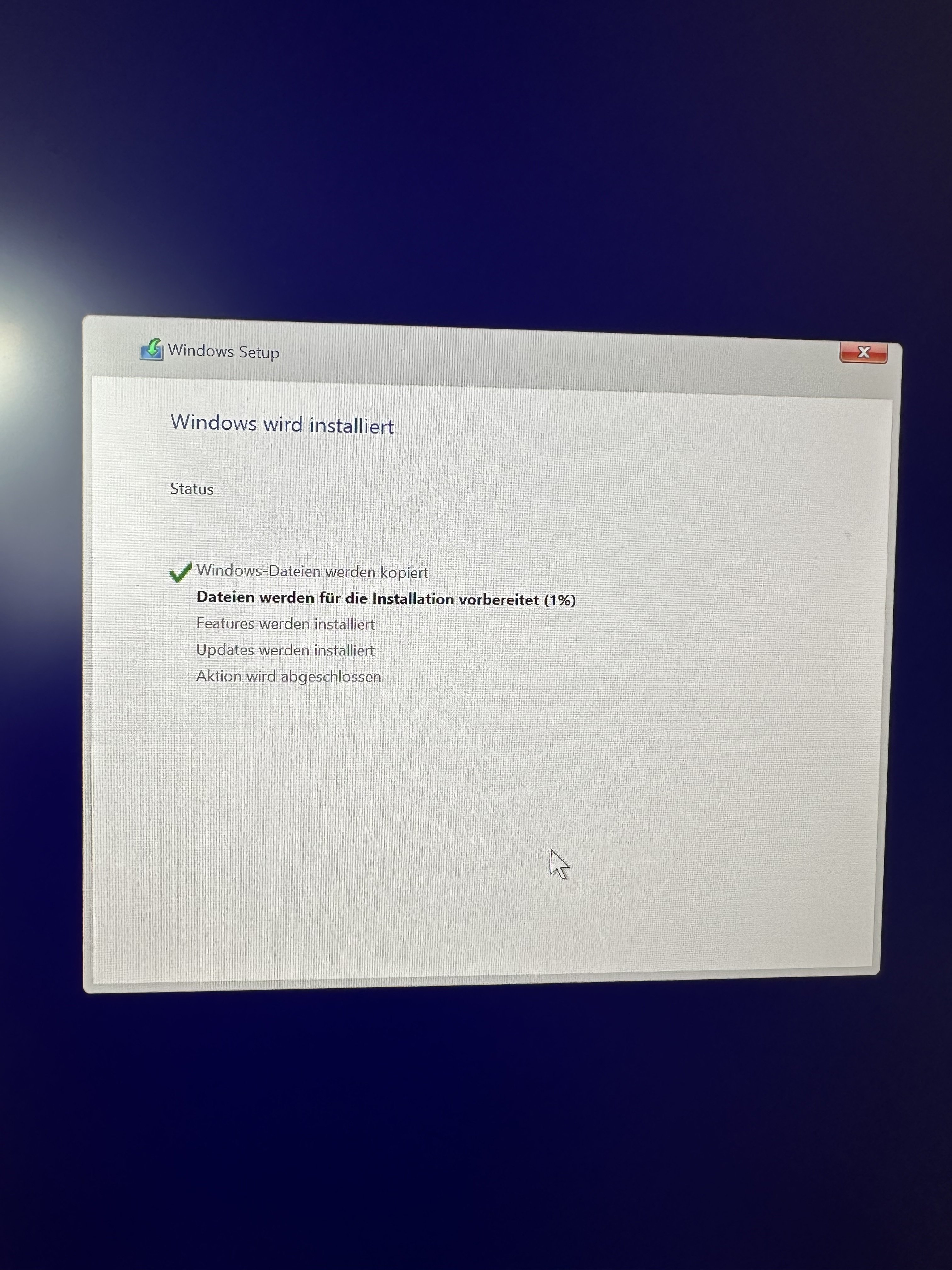

Die Installation läuft normal durch, ohne zu meckern und startet danach neu.
Also der pc startet neu

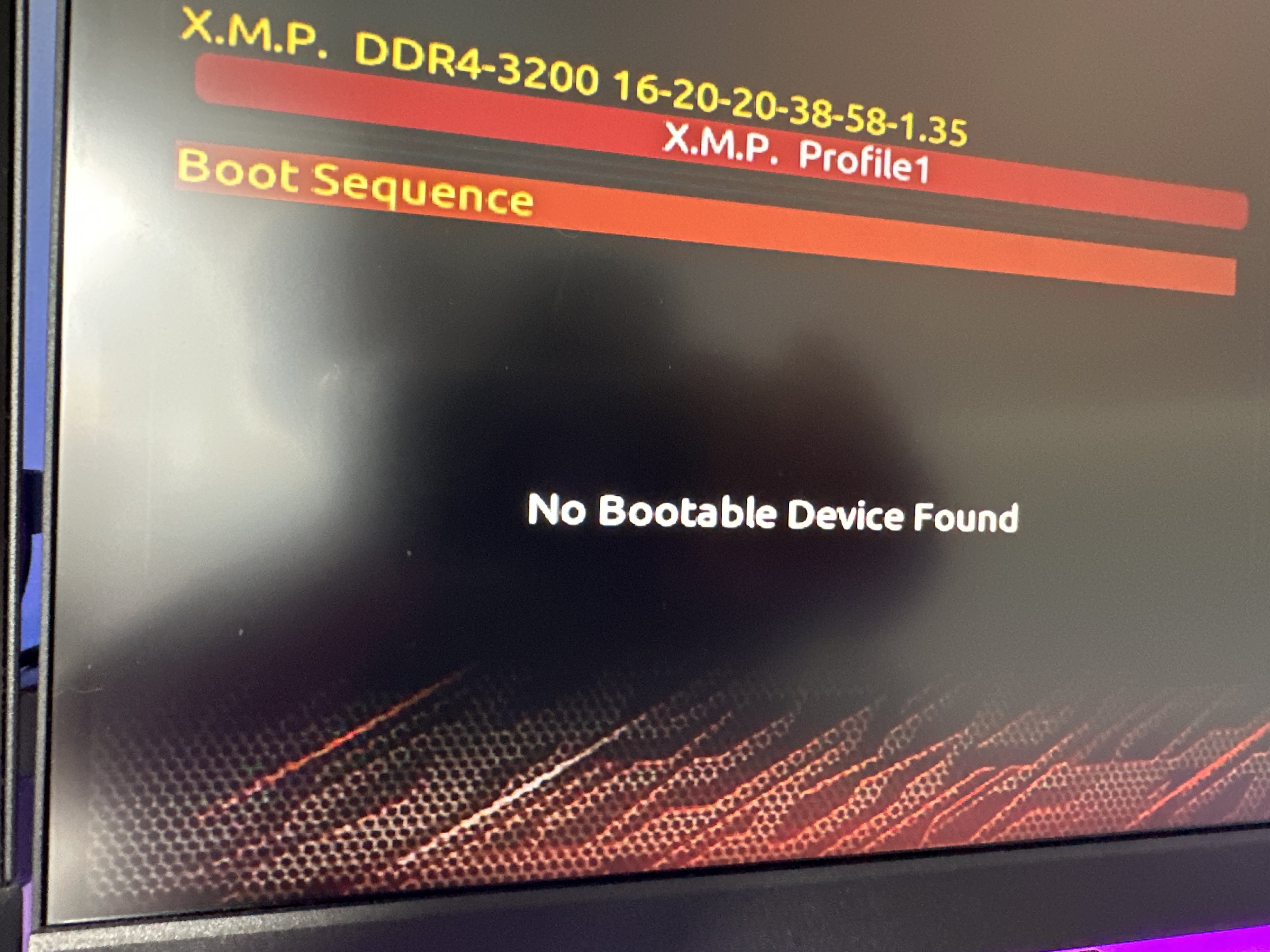

So. Ich habe nochmal versucht zu installieren während nur die m.2 drinne ist. (Hab sie testweise auch mal in einen andern Slot gesteckt) funktioniert leider immernoch nicht. Die Installation läuft normal durch. Im bootmanager wird mir nur der installations-Stick angezeigt und wenn ich den entferne wird nichts mehr angezeigt.

Die Installation läuft normal durch, kann doch gar nicht sein.
Siehst du alle Bilder der Installation und nach dem 1. Neustart kommt ja noch die persönliche Einrichtung.

da hab ich mich wohl etwas blöd ausgedrückt, sorry. Ich habe Windows installiert während csm aus und Secure Boot an waren. Dann wird mir im bootmanager aber nichts angezeigt. Wenn ich dann aber csm einschalte, wird mir die m.2 angezeigt. (Dann kommt halt die Fehlermeldung Blabla)
Die Installation läuft normal durch (hab Bild angehängt) und nachdem alles durchgelaufen ist lande ich wieder im bios (bzw in der Installation weil er über den installations Stick bootet, weil nichts anderes angezeigt wird)
