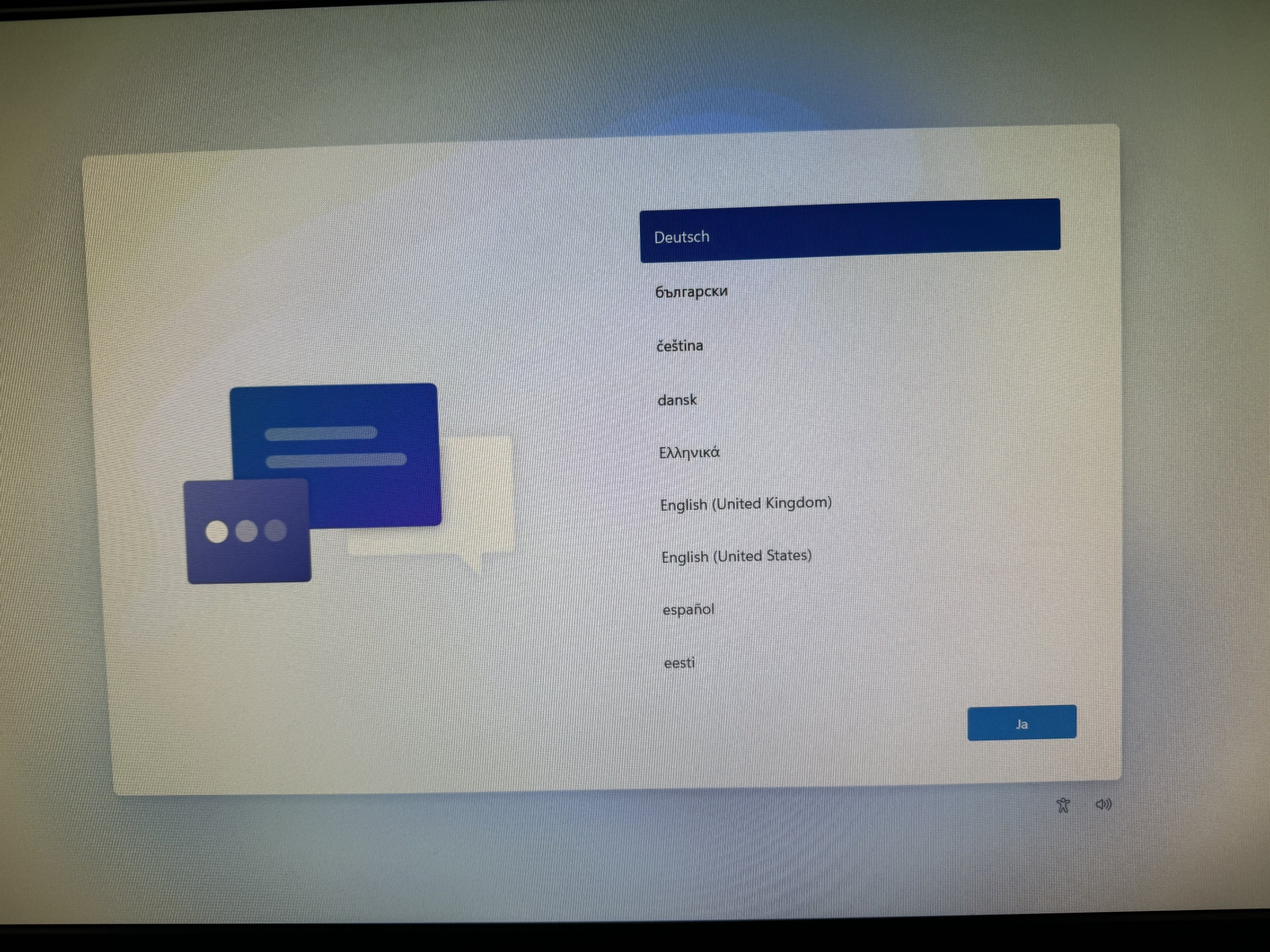

Klares ja.beartooth schrieb:Ist der Rechner bereits defekt,
Muss kein defekt sein, dieser Art Fehler im Setup kanna auch einfach nur Inkompatibilität sein.
Neuestes BIOS von HP ist drauf?
Die CPU kann zwar Windows 11, auf der HP Seite ist das System aber nur mit Windows 10 Support gelistet.
Kann natürlich alt sein, wird aber dennoch mit Sicherheit das neueste BIOS benötigen.
Ansonsten, Windows 10 installieren versuchen, wenn das klappt einfach INPLACE Upgrade auf Windows 11.

Wie soll der TE das bei dem Rechner machen wenn der Bildschirm das Bild zeigt.Mojo1987 schrieb:Die CPU kann zwar Windows 11, auf der HP Seite ist das System aber nur mit Windows 10 Support gelistet.
Zurück zum Händler damit.
Das Bild ist doch klar aus der Setup Routine von Windows 11, das sagt doch garnichts aus.Giggity schrieb:Wie soll der TE das bei dem Rechner machen wenn der Bildschirm das Bild zeigt.
Nur wenn das BIOS genauso aussieht ist er klar defekt.
Nö.Mojo1987 schrieb:Nur wenn das BIOS genauso aussieht ist er klar defekt.

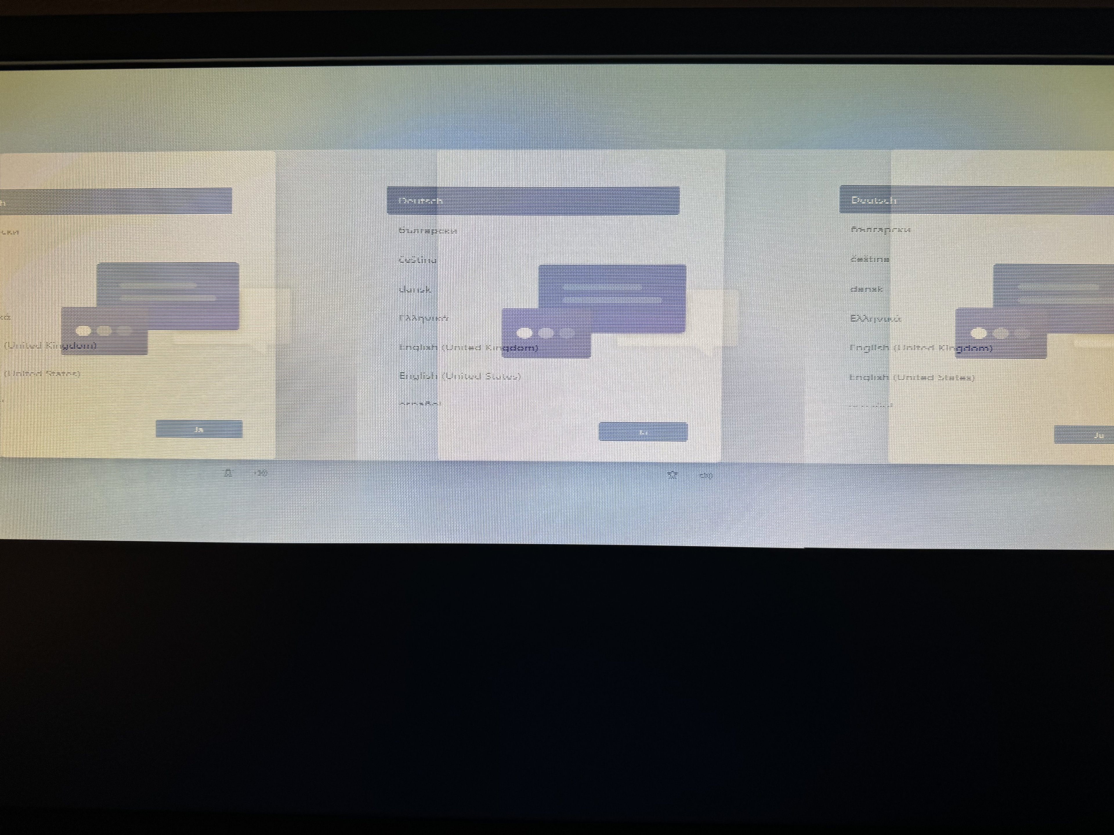

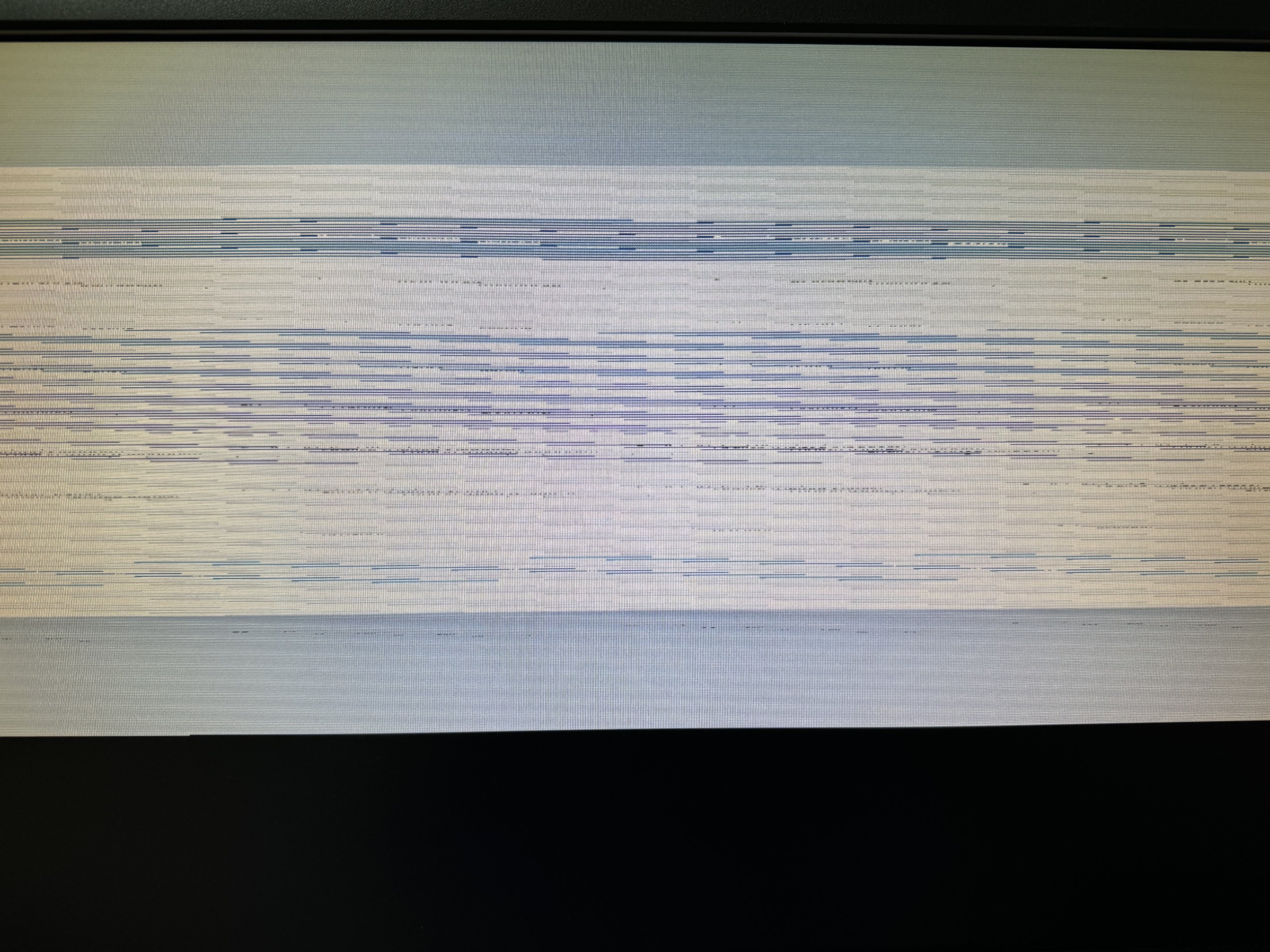

das sieht mir erstmal nach einem Problem zwischen PC/Gafikkarte und Monitor aus.
was ist das für ein Monitor? Wie angeschlossen? Alternativen (Monitor/Kabel/Anschluss) ausprobiert?

also BEIDE Monitore haben nur DVI?!?
hast du nix, was du ohne Adapter nutzen kannst?
ach ja, wie sieht es denn beim Einschalten im BIOS aus, hast du da ein "richtiges" Bild?
Dann liegt ein Defekt des Grafikchips vorbeartooth schrieb:Nein, BIOS sieht ähnlich aus.

Zurück zum Händler, Grafik defekt,

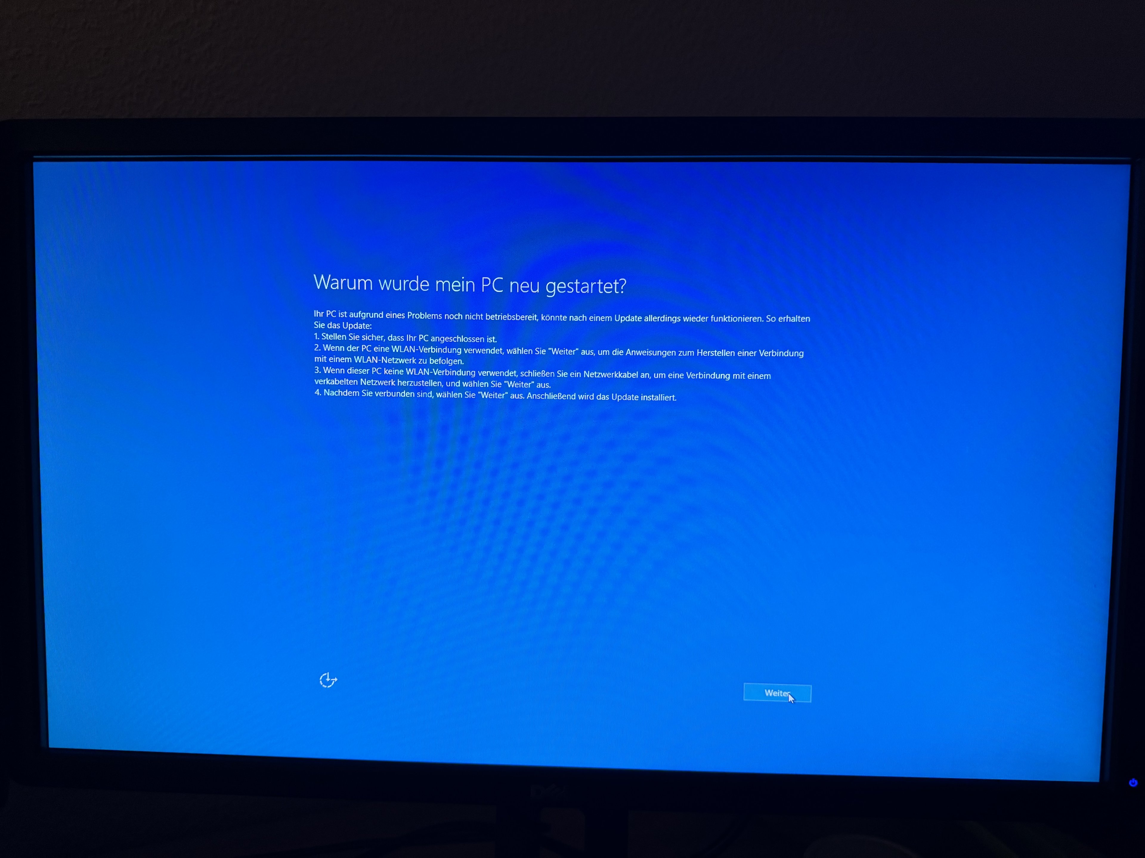

Ich bin maximal verwirrt. Habe den PC gestartet, um eich ein Bild vom BIOS zu machen, war zu langsam:
Hab dann neu gestartet und siehe da:
Einrichten hat geklappt, allerdings existiert kein WLAN? Werde mir ein LAN Kabel besorgen und dann mal sehen ob nur der Treiber fehlt…
Oder trotzdem noch zurückschicken?
