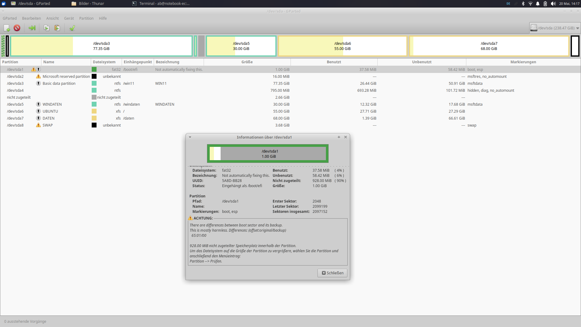

OK, aber diese Partition hatte nie 500 MB.
Ist bei meinen Installationen auch standard-mäßig 100 MiB groß gewesen.
Reaktionen: linuxnutzer
Volume Z schrieb:
OK, aber diese Partition hatte nie 500 MB. Die wurde von Windows 8 bis 11 nicht in ihrer Größe verändert. Der aktuelle Stand ist im Gegenteil, dass sie vor einigen Monaten auf 200 MB angehoben wurde.
Dann hatte man mir offenbar Blödsinn erzählt oder das verwechselt. Gut dass es angepasst wird, aber m. E. hätte man gleich 1 GiB nehmen sollen: Um die paar hundert MB kommt es nicht an und manche müllen den Bootloader offenbar hirnlos zu, wie man bei Solus sieht.

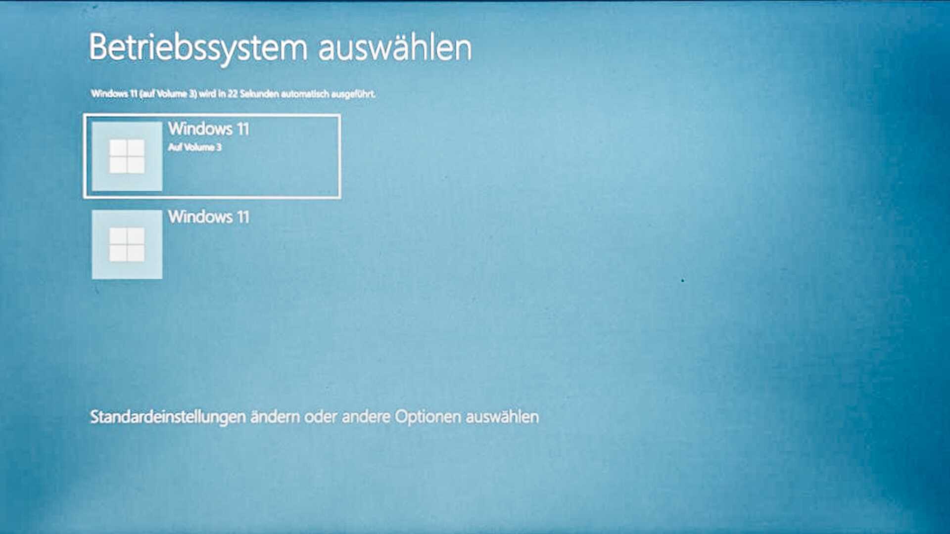

Meine Erfahrungen mit 2 EFI-Partitionen sind gemischt. Wenn 2 EFI zufällig automatisch angelegt werden und es funktioniert, dann meinetwegen, sonst lasse ich das lieber sein.
Ich habe schon so viel Ärger mit Boot-Menüs gehabt. Zufällig musste ich ganz schnell ein altes Notebook installieren und da sehe ich:
WIe kommt denn sowas zustande? Man kann 2x WIndows 11 auswählen. Ich werde da den Timer auf 0 setzen. Wenn da wenigstens das bereits installierte Linux stehen würde.

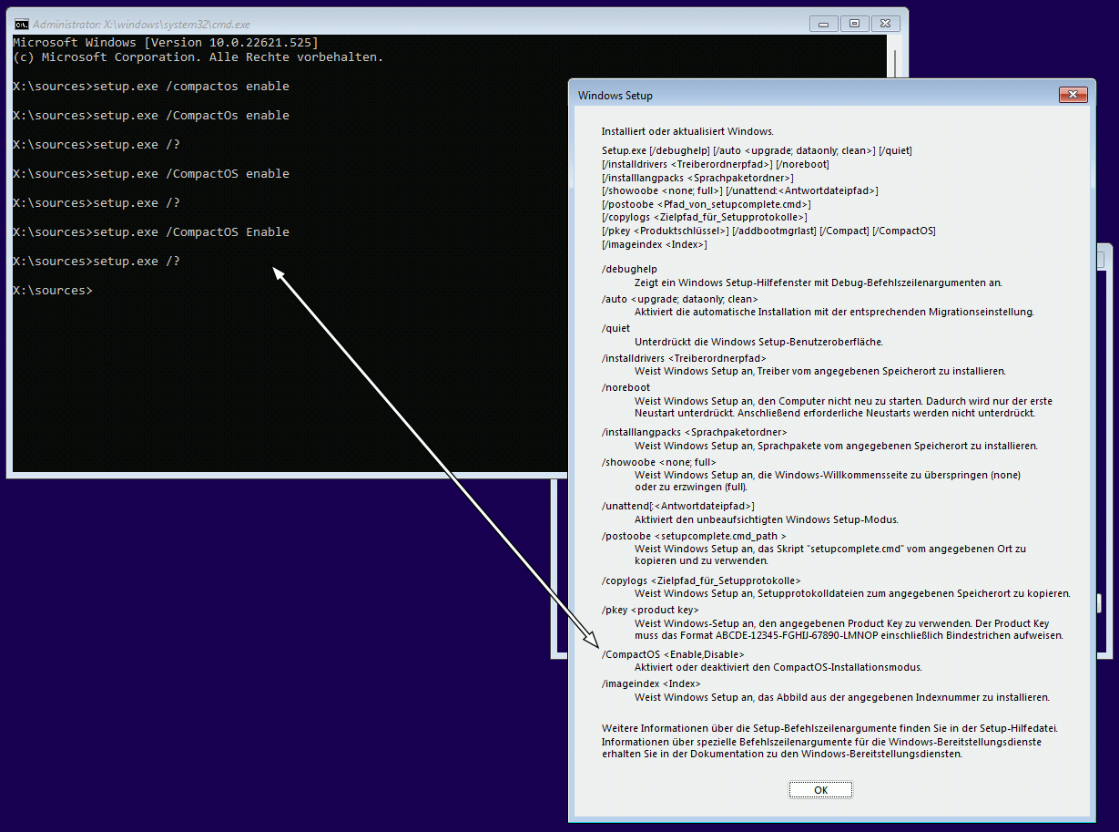

Caramon2 schrieb:
beim frisch installierten Win11 22H2 fast 3 GB eingespart:
Das sind Größen, über die ich nicht mehr nachdenke, habe beim 256GB-Notebook auch 3GB verschenkt. Da wird mal ein Vortrag gespeichert und dann auf den PC kopiert. Dafür reicht der Platz locker.
Null Problemo. Die Einträge können in der Systemkonfiguration auf Seite 2 verwaltet werden.
Windows kooperiert in dieser Hinsicht nicht mit Linux, anders als umgekehrt. :D

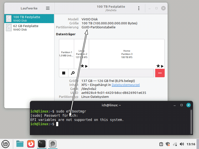

Ich habe mal gelesen, dass man UEFI deaktivieren kann.
Jein. Das UEFI wird nicht wirklich deaktiviert, sondern es emuliert ein Legacy BIOS (CSM genannt).
Man hat (ab o.g. CPU-Serie) zwei Möglichkeiten: "UEFI Only" (CSM deaktiviert) und "UEFI / CSM" Mode.
P.S.
Bei AM3+ (und Intel-Pendant 6er Serie?) gibt es die o.g. Möglichkeiten auch, aber rudimentäre Einstellungen.
P.S.2
"UEFI Only" funktioniert übrigens nur, wenn eine entsprechende UEFI-fähige Grafikkarte vorhanden ist.
Hat man diese nicht, bleibt nur der "UEFI / CSM" Mode.
Das Menü hatte ich damals beim Nachbarn, als ich Win 10 parallel zu seinen alten Windows XP installiert hatte. Irgendwie muss Windows dort also "denken" es selbst wäre ein zweites Windows das dort installiert ist.
Das Verhalten dieses Bootloaders was damals absurd: Wenn ich Win10 gewählt habe, bootete es gleich, aber bei XP führte es einen kompletten Neustart durch (also inkl. POST usw.) und bootet dann direkt Windows XP. - Beim ersten Mal hatte ich gedacht, ich käme dann wieder zum Menü und XP würde nicht mehr funktionieren (es hätte mich nicht überrascht, wäre XP durch die Win10-Installation zerschossen worden: eben typisch Microsoft…).
Um XP zu booten, musste also immer erst ein Neustart durchgeführt werden!
Bei XP und XP x64 parallel gab es dagegen einfach zwei Einträge in der boot.ini und man konnte einfach wählen welches gebootet wird.
Das ist "Fortschritt" a la Microsoft.

Und bei diesem Notebook kommt das doppelte Win-Boot-Menü, wenn grub Win startet: Das hatte ich auch schon bei anderen PCs, das verschwand dann aber von selbst, hier nicht.

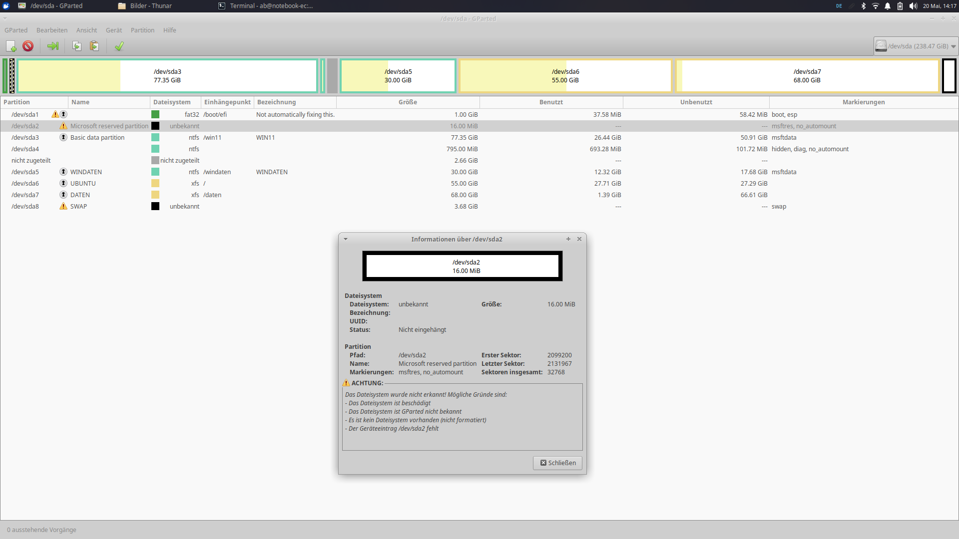

Das doppelte Win-Bootmanü kam nach "zap" und tw. Änderung der Partitionsgröße

Volume Z schrieb:
Das ist ein Gruß vom Bootmanager auf der EFI-Systempartition. Der Eintrag eines inzwischen überschriebenen Windows ist dort verblieben
Wenn ich jetzt annehme, dass die EFI-Partition die 1. ist und ich mit badblocks beginne die komplette SSD zu überschreiben, dann dürften die alte EFI-Partition schnell überschriebe sein, weil:

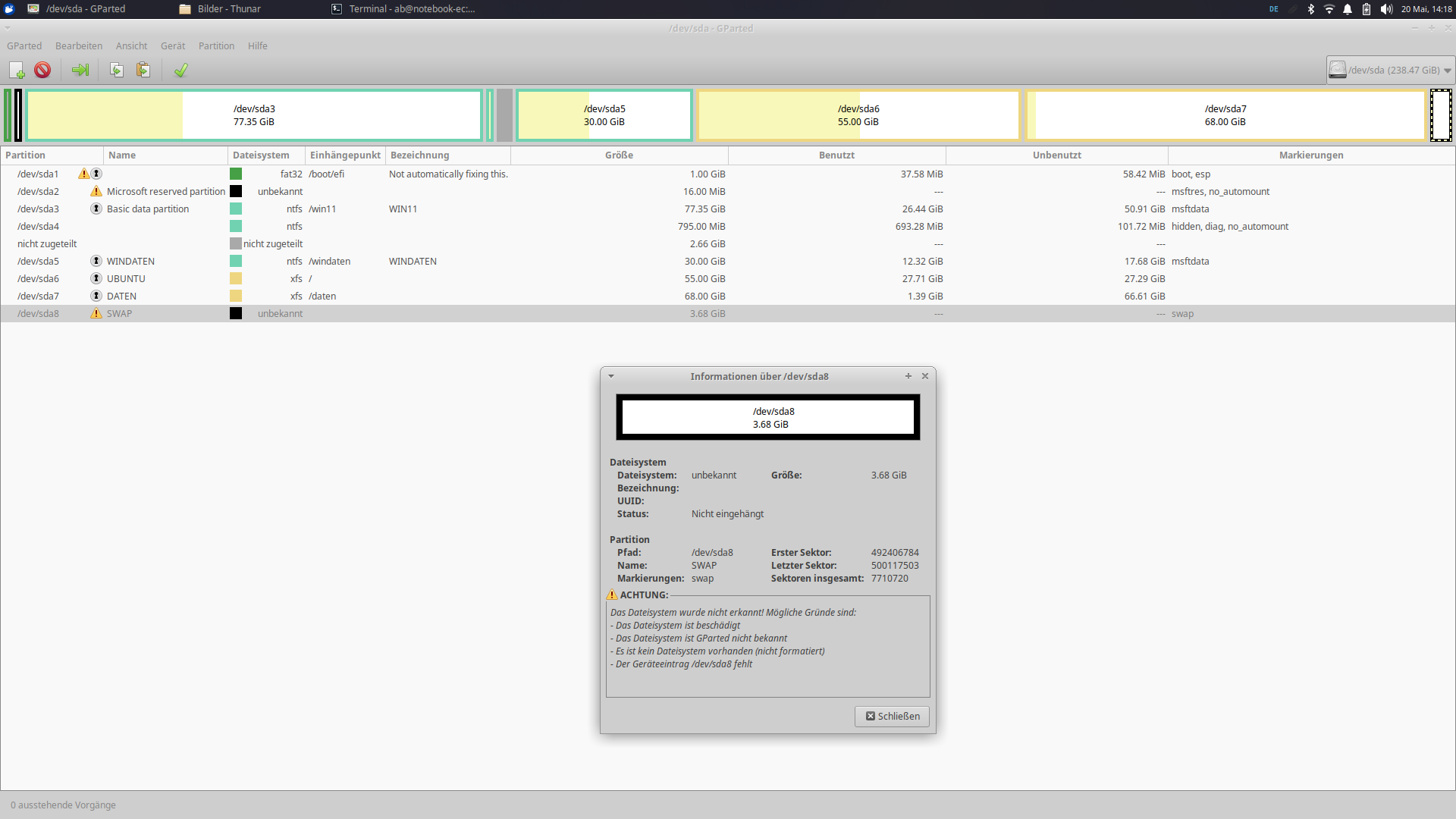

Was ist denn da beim Notebook los? Warum nur 96MiB?
Code:
sudo sgdisk -a 2048 -I -n 1::+1G -t 1:EF00 /dev/sda
Kontrolle:
Code:
~# gdisk -l /dev/sda
GPT fdisk (gdisk) version 1.0.10
Partition table scan:
  MBR: protective
  BSD: not present
  APM: not present
  GPT: present
Found valid GPT with protective MBR; using GPT.
Disk /dev/sda: 500118192 sectors, 238.5 GiB
Model: Micron_M510_2.5_
Sector size (logical/physical): 512/512 bytes
Disk identifier (GUID): B7A3C973-8FB2-4E3A-8AD8-13F40E623175
Partition table holds up to 128 entries
Main partition table begins at sector 2 and ends at sector 33
First usable sector is 34, last usable sector is 500118158
Partitions will be aligned on 2048-sector boundaries
Total free space is 5575277 sectors (2.7 GiB)
Number  Start (sector)    End (sector)  Size       Code  Name
   1            2048         2099199   1024.0 MiB  EF00
   2         2099200         2131967   16.0 MiB    0C01  Microsoft reserved ...
   3         2131968       164341759   77.3 GiB    0700  Basic data partition
   4       164341760       165969919   795.0 MiB   2700
   5       171542528       234457087   30.0 GiB    0700  WINDATEN
   6       234457088       349800447   55.0 GiB    8300  UBUNTU
   7       349800448       492406783   68.0 GiB    8300  DATEN
   8       492406784       500117503   3.7 GiB     8200  SWAP
Aber:
Code:
~# df -hT /boot/efi/
Dateisystem    Typ  Größe Benutzt Verf. Verw% Eingehängt auf
/dev/sda1      vfat   96M     38M   59M   40% /boot/efi
Da widerspricht sich gdisk mit df. Das tritt nur beim Notebook auf, nicht bei den anderen 2 PCs.

Tanzmusikus schrieb:
Von Datenträgern über 2TiB kann im CSM/Legacy-Mode nicht gebootet werden (BS egal).
Auch das ist falsch.
Hier habe ich LMDE 7 im BIOS-Modus auf einem 100 TB Laufwerk (einhundert Terabyte) installiert und im BIOS-Modus gebootet (auch der Host ist im BIOS-Modus gebootet: ich nutze kein UEFI, wann immer es sich vermeiden lässt):
Die Linux-Partition muss sich vollständig innerhalb der ersten 128 GiB befinden, weil alte BIOS-Rechner es nur dann booten können (das hatte ich übrigens schon bei meinem "SoS" erklärt). - Ob so alte Kisten mit einem 100 TB Laufwerk überhaupt klar kämen, ist natürlich eine ganz andere Sache.
Du verwechselst das vermutlich mit dem MPT-Maximum (die Meldung ist von GParted):
@linuxnutzer: Gemeint sind dort 512 Byte Sektoren.
Du verallgemeinerst deine persönlichen Erfahrungen. Teilweise sind diese Erfahrungen aber auch abhängig von deiner Hardware. Wenn du deine Hardware im jeweiligen Beitrag nennen würdest, dann okay. So aber lieferst du kaum nachvollziehbare und weniger verlässliche Ergebnisse für die Allgemeinheit.
Meine persönlichen Erfahrungen umfassen mehrere PCs, vBox und KVM (quasi weitere PCs) und div. Aussagen/Bestätigungen (international), die ich im laufe der Zeit gelesen/erhalten habe.
Außerdem belegt ich meine Behauptungen, auch nachvollziebar, solange es sich reproduzieren lässt: Aber wenn man meine Beschreibungen und verlinkten Beiträge ignoriert, bekommt man davon natürlich nichts mit.
Für obiges habe ich einfach nur eines meiner KVM-Skripte (Hinweise beachten!) angepasst und damit LMDE vom Ventoy-Stick gebootet:

Das ist einfach:
Du hattest vorher eine 96M ESP, dann hast du ohne das Laufwerk zu löschen neu partitioniert und da die ESP den selben Anfang hat, wurde das noch vorhanden 96M Dateisystem übernommen (anders als wenn man die Partition vergrößert, wird es dann nicht an die neue Größe angepasst).
Einfach in GParted:
  1. Rechtsklick/Aushängen (auch wenn gebootet ist das bei der ESP kein Problem - nur für sudo update-grub muss die eingehängt sein)
  2. Rechtsklick/Überprüfen
GParted erkennt dass das Dateisystem zu klein für die Partition ist und korrigiert das.
Übrigens auch etwas, das bei exFAT nicht funktionieren würde: Weder Linux noch Windows können exFAT vergrößern oder verkleinert. FAT lässt sich dagegen vergrößern, aber nicht verkleinern. Nur bei NTFS (von den Widows-Dateisystemen) ist beides problemlos möglich.
Dass bei den anderen beiden Partitionen defekte Dateisysteme gezeigt werden, liegt daran, dass die keine Dateisysteme haben. ;)

Ich habe mich auch noch weiter über compactos:always informiert:
## Wie Windows Update komprimierte Dateien verarbeitet
Wenn Windows Update neue Dateien herunterlädt, kommen diese sowieso immer in einem hochkomprimierten Archivformat (als .cab oder .msu-Dateien) auf deiner „Blechemma“ an. Das bedeutet: Entpackt werden müssen die Dateien beim Installieren so oder so.
Der entscheidende Unterschied durch compactos:always passiert im nächsten Schritt, wenn die Dateien auf die Festplatte geschrieben werden:
1. Ohne CompactOS: Windows entpackt das Update und schreibt die Dateien in voller, unkomprimierter Größe auf deine SSD.
2. Mit CompactOS: Windows entpackt das Update im Arbeitsspeicher und schreibt die Datei direkt im CompactOS-Format (also komprimiert) auf die SSD. Das System spart sich also den Zwischenschritt, die Datei erst unkomprimiert abzulegen und später im Hintergrund zu komprimieren.
## Warum es dein System trotzdem schneller macht
Obwohl das Packen im Arbeitsspeicher die CPU der Blechemma minimal fordert, sorgt CompactOS in zwei Bereichen für einen echten Geschwindigkeitsboost:
  • Weniger Schreibarbeit (I/O-Entlastung): Da die Dateien komprimiert auf die SSD geschrieben werden, muss Windows spürbar weniger Megabytes physisch auf die Festplatte übertragen. Da bei großen Updates das Schreiben und Verarbeiten der Dateien auf dem Datenträger der eigentliche Flaschenhals ist, spart das bei der Installation Zeit.
  • Schnelleres Laden im Alltag: Wenn Windows oder Systemprogramme später starten, müssen weniger Daten von der SSD in den RAM gelesen werden. Moderne CPUs (und deine wird bei 32 GiB RAM kein Schwachmat sein) entpacken diese Daten im Bruchteil einer Millisekunde. Das Laden von der SSD dauert meist länger als das superschnelle Entpacken in der CPU. Du sparst also Lesezeit.
Fazit: Du sparst beim Update zwar nicht das Entpacken des Downloads, aber du sparst wertvolle Zeit beim Schreiben auf die SSD. CompactOS schlägt hier zwei Fliegen mit einer Klappe: Es spart dauerhaft Platz und schont die Schreibzyklen deiner SSD.
Da man compactos:always per ISO-Tool schon für die Installation aktivieren kann, hat man dadurch eigentlich nur Vorteile.

Ich hatte geschrieben "1. und 2. sollte reichen", also Linux booten, dort Grub aktualisieren und neu installieren.
Also ich kann behaupten, dass mein einziges AM3+ Board keine BBS-Einstellungen hat, die bei AM4 vorhanden sind und das ist fatal. Leider spinnt das Boards bei Screenshots, sobald ich einen USB-Stick anstecke, friert die Maus ein und sobald ich den Stick rausgebe, wird gemeckert, dass kein Stick für den Screenshot gefunden wurde. Probiert am USB2 und USB3 Port.
Fakt ist, dass die "BBS HDD" Einstellungen, nur die 3 HDD bringen, aber nicht die unterschiedlichen OS, wie AM4-Boards.
Bei der Boot-Reihenfolge, kann ich Win eliminieren, sodass nur mehr Ubuntu dasteht. Starte ich 1x Win über grub, setzt vermutlich das Mobo wieder Win an die 1. Stelle und bringt grub nicht mehr und damit kann ich Linux nicht mehr booten, sondern nur, wenn ich das im UEFI umstelle. Dann habe ich wieder das grub-Menü bis ich wieder Win starte. Da drehe ich mich im Kreis.
Ich verstehe nicht was du genau meinst, weil ich glaube, dass ich das zufällig mache, was du vorschlägst. Die Änderungen im UEFI erwähne ich nicht. Ist bei jedem Board etwas anders, was man einstellen muss.
1. Ubuntu-Live und alles löschen, je nachdem ob SSD oder hDD.
2. Partitionierung mit sgdisk, etwas andere Optionen als du, aber im Endeffekt sollte das keine Auswirkungen haben. Es gibt am Ende keinen bedeuteten freien Platz, sgdisk soll alles verwenden, das dem Alignment entspricht
3. Platz schaffen und die spezielle Win-Partitionen wieder entfernen, also 2-4
4. Schnelle Installation von Ubuntu, ohne installiertem Win, nur / und fertig
Dieses Mal gibt es ein grub-Menü ohne Win, konnte ja nicht erkannt werden, da nicht verhanden
5. Win 11-Installation mit automatischer Partitionerung für den kompletten freien Bereich. Alle Win-Updates
6. Erneute Ubuntu-Installation, dieses Mal aber mit allen Mountpoints, kein swap, aber freier Platz am Ende, falls doch eine Swap-Partition irgendwann gewünscht wird.
Dieses update-grub erkennt nun auch Windows und alles funktioniert, dh Linux bootet beliebig oft, Win aber nur 1x. Nach dem Starten von Win ist das UEFI geändert. Bei der Boot-Reihenfolge stellt sich Win an 1. Stelle und damit wird nur mehr Win gestartet.
Stellt man auf Ubuntu auf die 1. Stelle um, das an 2. Stelle steht, kommt wieder das grub-Menü. Startet man wieder Win aus dem grub-Menü beginnt der Spaß von vorne. Dh das grub-Menü verliert nicht den Win-Eintrag, sondern 1x Win starten ändert das UEFI: Ist es das was du meinst? Das update-grub ist aber dann überflüssig, denn der Win-Eintrag im grub-Menü geht ja nicht verloren.
