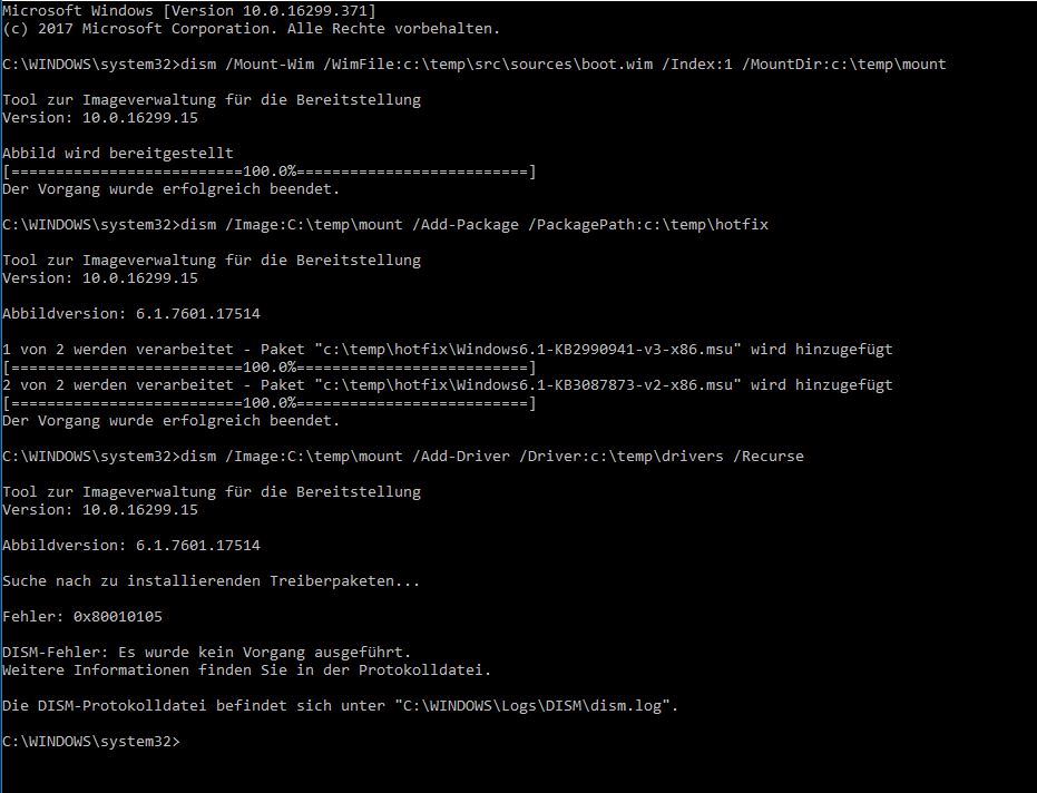

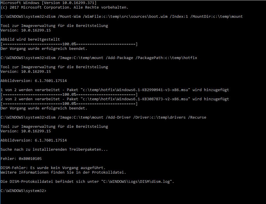

SamSemilia schrieb:
Ok danke
Dann Probier ich das mal heute Abend und teste es morgen im Büro
auf halbem weg kommt dann das bei raus
hab mal geguckt ob man den fehler überspringen kann, danach meckert er jedoch bei jedem schritt

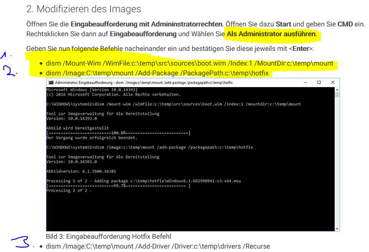

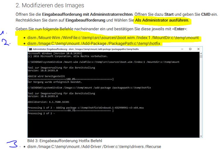

habe für dich die Schritte markiert. In deinem Screenshot sieht es so aus als wenn du nach dem Processing 1 und 2
die dism Schritte 1. und 2. die ich gelb markiert habe gar nicht eingegeben hast.
Du hast direkt mit Schritt 3 "dism------- recurse" angefangen statt denen darüber(temp mound und temp hotfix). Vllt gehst du das ganze nochmal von vorne durch. Und nicht vergessen die CMD als Admin auszuführen.
ich probiers grade nochmal aus
edit:
ich bin jetzt mit dem dism kram durch. es gab keine fehler mehr damit gehe ich davon aus, dass es geklappt hat. ich sitze jetzt am schritt
"Geben Sie nun den folgenden Befehl ein und bestätigen Sie mit <Enter>:
oscdimg.exe -b[Pfad zur]efisys.bin -u2 -udfver102 [Pfad zu den Dateien] [Pfad zum Image]neues_image.iso
Editieren Sie den Befehl zu den korrekten Pfaden. Zum Beispiel: oscdimg.exe -bC:\temp\src\efi\microsoft\boot\efisys.bin -u2 -udfver102 C:\temp\ C:\temp\Win7_image.iso"
ich habe mal in dem ordener temp src efi mircosoft boot nachgeschaut wie in dem beispiel nur finde ich dort die datei efisys.bin nicht.
wenn ich den beispiel befehl ausführe sagt er mir "could not open boot sector file" mit dem vermeintlichen pfad zur efisys.bin
ideen?
edit 2: auch in meinem original image finde ich diese datei nicht. ist das vielleicht eine reine x64 datei? :/ falls ja, gibt es ein analogon für x86 und lässt sich das ganze anpassen?
