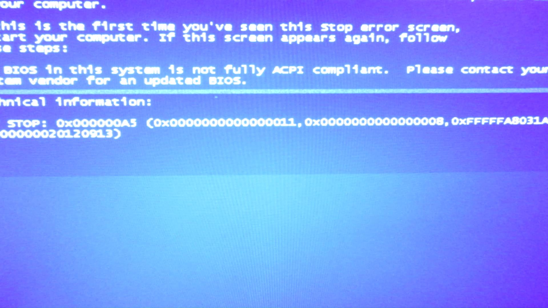

Ich schließe mich mal hier an. Und zwar habe ich nun Windows 7 mit dieser ISO installiert: https://www.computerbase.de/forum/threads/win7-mit-kabylake-skylake.1651670/#post-19676331
Ging auch recht flott und hat einwandfrei funktioniert, allerdings bekomme ich jetzt einen Bluescreen wenn Windows 7 versucht das erste mal zu booten. Kann leider den Fehler nicht erkennen, geht zu schnell.
Hat jemand eine Idee woran das liegen könnte?

Habe es nun mithilfe eines Videos geschafft einen "Screenshot" vom Bluescreen zu machen, siehe Anhang.

teste wie da ja schon steht ein BIOS/UEFI update auf die aktuellste Version
klingt für mich danach, als wären die nvme treiber nur ins winpe gepatched (daher geht auch die installation), aber nicht ins eigentliche image. dem fehlen jetzt die treiber, daher kann es nicht booten
Und wie soll ich nun weiter vorgehen? :confused_alt:
Hätte schon gerne Windows 7 auf diesem PC.
wenn es der nvme treiber ist, musst du eine iso nehmen die den enthält. alternativ selber machen. hier habe ich mal ne anleitung geschrieben wie das für sicherheitsupdates geht. genau so kannst du es auch mit jedem anderen hotfix von ms machen. integrieren musst du "Windows6.1-KB2990941-v3-x64.msu". kannst du bei ms runterladen. dann integrieren und nochmal installieren.

EDIT: Habs jetzt ausprobiert und nach Anleitung gemacht und es passiert genau dasselbe, Bluescreen beim ersten Startvorgang.
Andere Ideen und Tipps?
Gibts im BIOS ne Möglichkeit, CSM- oder Legacy-Modus einzustellen? Ich hatte das gleiche Problem, wenn auch ohne BS, aber Windows blieb beim Start immer hängen. Mit Legacy hat es dann funktioniert.

Hast Du im UEFI-Mode installiert oder mit MBR? Ev. bietet das Board noch die Möglichkeit dazu. Außerdem würde ich zunächst eine S-ATA-SSD/-HDD verwenden, ich gehe einfach mal davon aus, dass Du von der NVMe-SSD starten willst und das nicht klappt.
Möglicherweise ist Dein Image schon älter, nimm' mal das von Bolko, da sind die neuesten Updates und Treiber integriert.
UEFI
Habe keine SATA Geräte mehr. Es ist nur eine Samsung 960 EVO verbaut.

Mein Image ist sehr aktuell, ich habe:
-SP1, IE11 und über 250 Updates integriert
-USB und NVME Treiber für Skylake drinnen
-den neuen EFI Bootloader von Windows 10
Und das funktionierte bisher auch auf jedem anderen Rechner. Wie bereits geschrieben, hab ich ja auch schon Images von CB-Usern ausprobiert - mit dem gleichen Ergebnis.

Hast Du in Deine ISO auch die aktuellen Treiber von SAMSUNG für Deine SSD in Boot.WIM und Install.WIM integriert?

Nein die Samsung Treiber hab ich nicht drinnen, nur die Standard Microsoft Treiber. In dem Falle werde ich das auch noch probieren, danke.

Auch Bolko hat in seiner ISO (siehe Beschreibung unter dem Spoiler) die SAMSUNG-Treiber wohlweislich außen vor gelassen, da die sich wohl mit denen anderer Hersteller beißen.
Mit einer Boot.WIM aus Win10 oder auch Win8.1 kommt man wohl zwar über die ersten Hürden der Installation, aber kommt letzlich doch nicht zum Ziel, da die richtigen Treiber dann in der Install.WIM fehlen.

Ok habe die Samsung Treiber heruntergeladen, und wieder mal ins Medium integriert. Allerdings meckert das Setup jetzt, dass ein Treiber fehlt und wenn ich den Samsung Treiber auswähle sagt das Setup dass der Samsung Treiber nicht kompatibel sei. Ich bin langsam am verzeifeln.
Kann ich die Treiber nicht einfach in die bestehende Windows 7 installation (welche ja nicht bootet) kopieren? Da muss es doch irgendein Ordner geben, oder nicht? Hätte jedenfalls Zugriff auf die Installationspartition.
Folgende Situation: Ich konnte im UEFI-Mode ebenfalls installieren, aber beim ersten Neustart hängt sich Windows auf. Installation mit MBR läuft komplett durch, nach Installation aller Treiber - ohne Garantie, dass das die Ursache war! - konnte die SSD zu UEFI konvertiert und von CSM auf UEFI umgestellt werden.
Wenn das Board garkeine Bootroutine nach altem Muster zulässt, geht der Umweg natürlich nicht.

EDIT: Na toll, ich kann Windows nicht mit MBR installieren, weil die SSD schon mit GPT läuft. Kann die SSD nicht komplett löschen, weil ich da Windows 10 drauf habe (welches ich auch hauptsächlich nutze, Windoof 7 soll nur als Zweitsystem her).
Gibts andere Möglichkeiten Windows 7 im UEFI Modus zu installieren?
