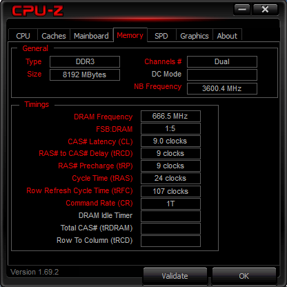

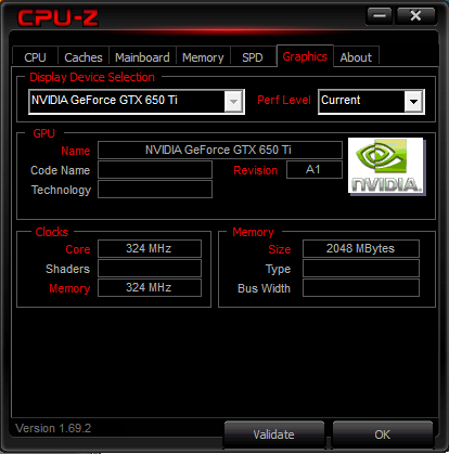

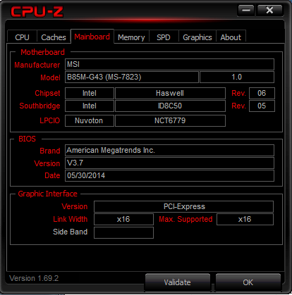

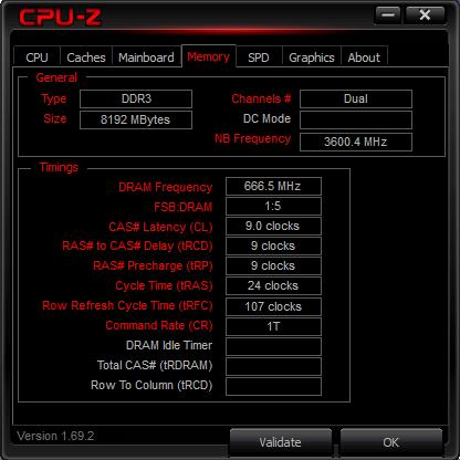

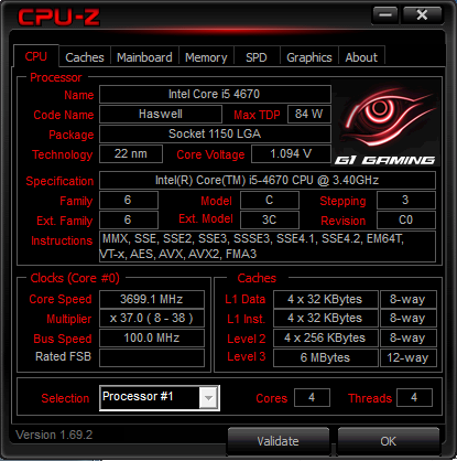

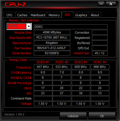

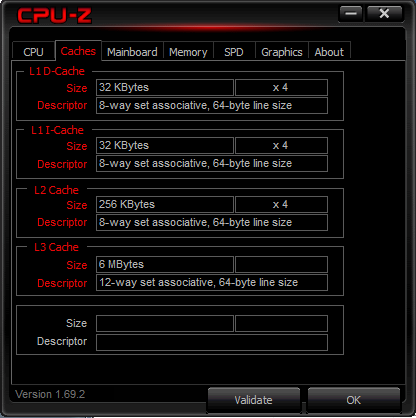

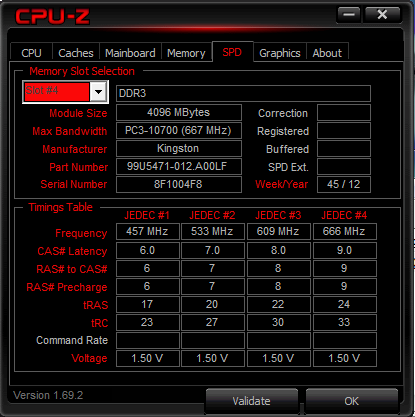

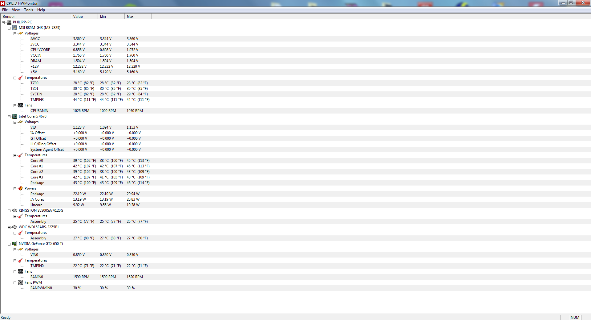

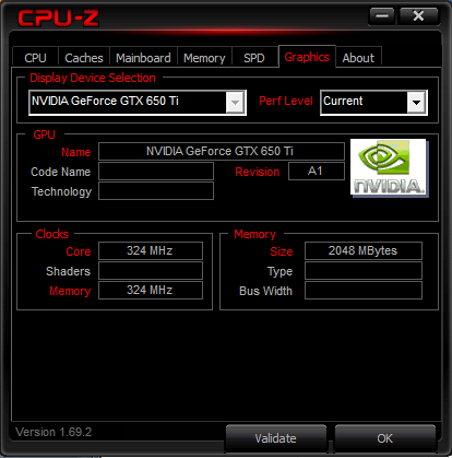

1. Wiedermal? - immer die gleichen?
2. Was lief zu diesem Zeitpunkt?

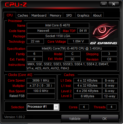

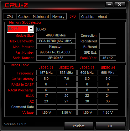

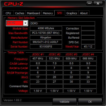

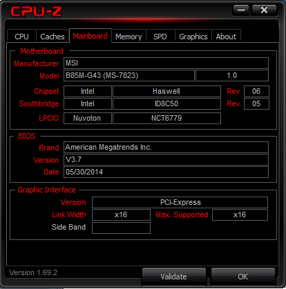

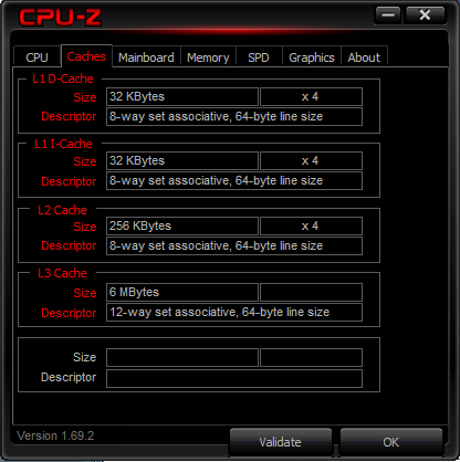

3. Alle Bilder aus CPUz...
4. Memtest, SSD/HDD Test durchgeführt?

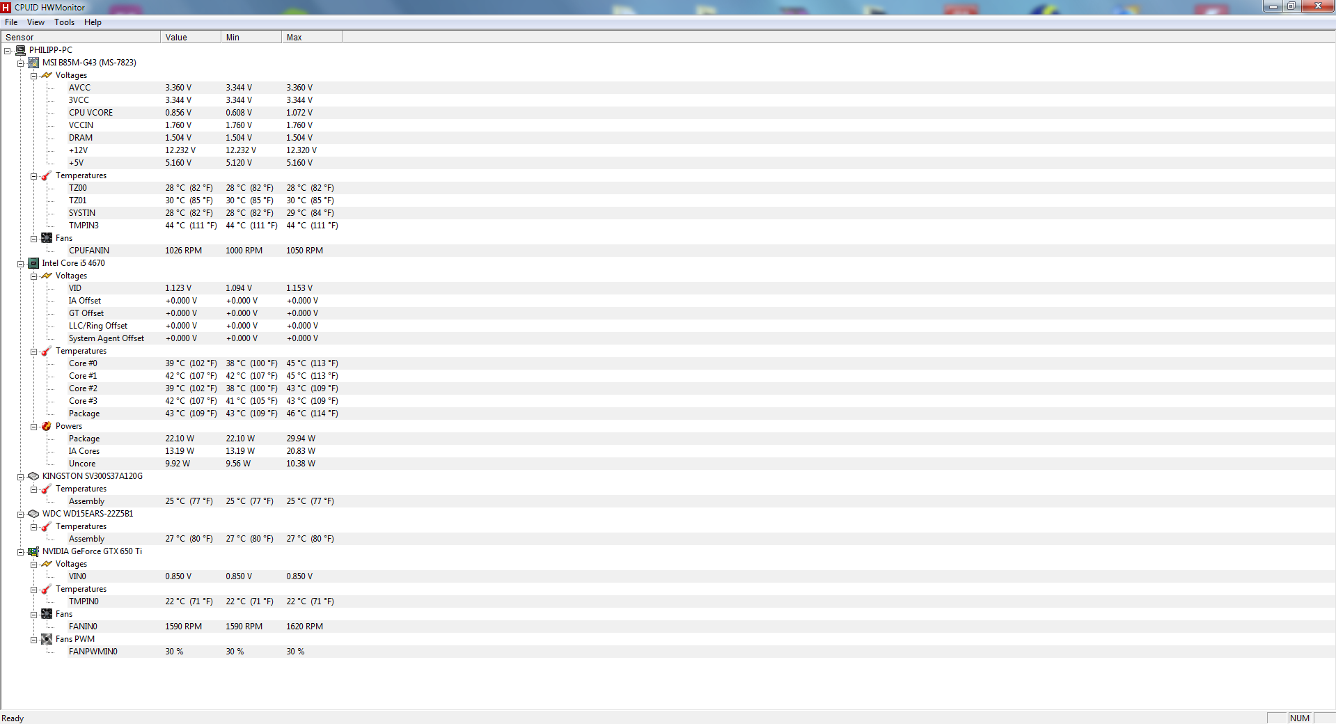

5. Temps OK?
Mit deinem Zweizeiler kann keiner was anfangen...
ja habe ab und an mal die gleichen bluescreens mit den gleichen fehlern
hatte schon mal festplatten ram getestet ergab nichts
es lief zu diesem zeitpunkt "Planetside 2"
screens unten

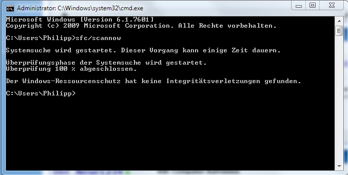

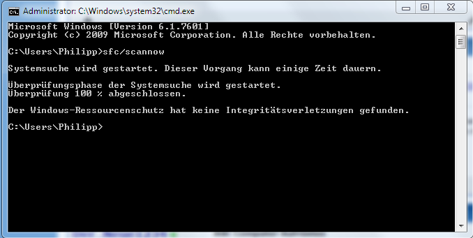

Eingabeaufforderung -> sfc/scannow
Nur um sicher zu gehen...
hab das jetzt in cmd eingegeben das durchsucht jetzt
CMD
sfc/scannow
Dann aktualisiere das Bios auf V3.8 und wenn es immer noch nichts bringt, dann den RAM mit 2T versuchen.
Command Rate... - 1T wie jetzt bei dir ist messbar schneller, aber 2T ist eben sicher.
