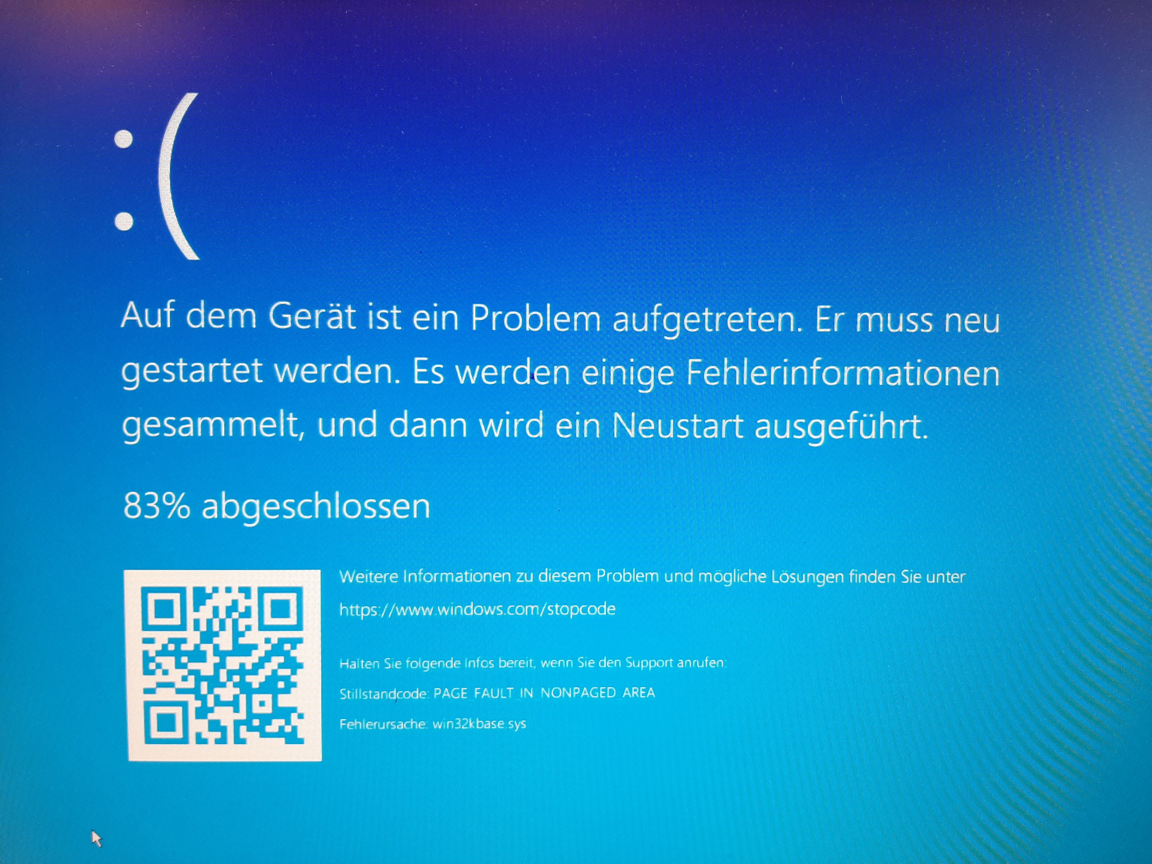

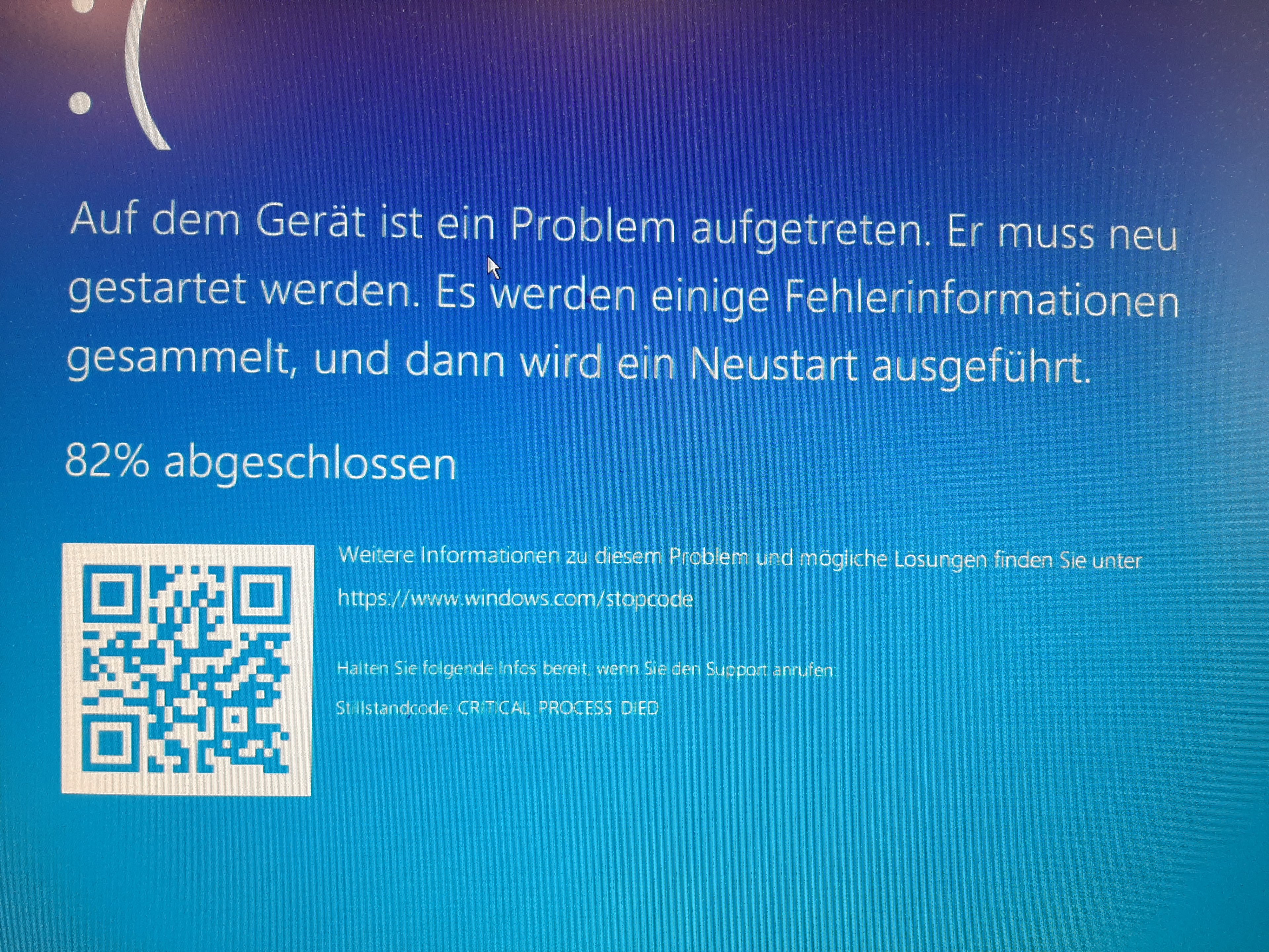

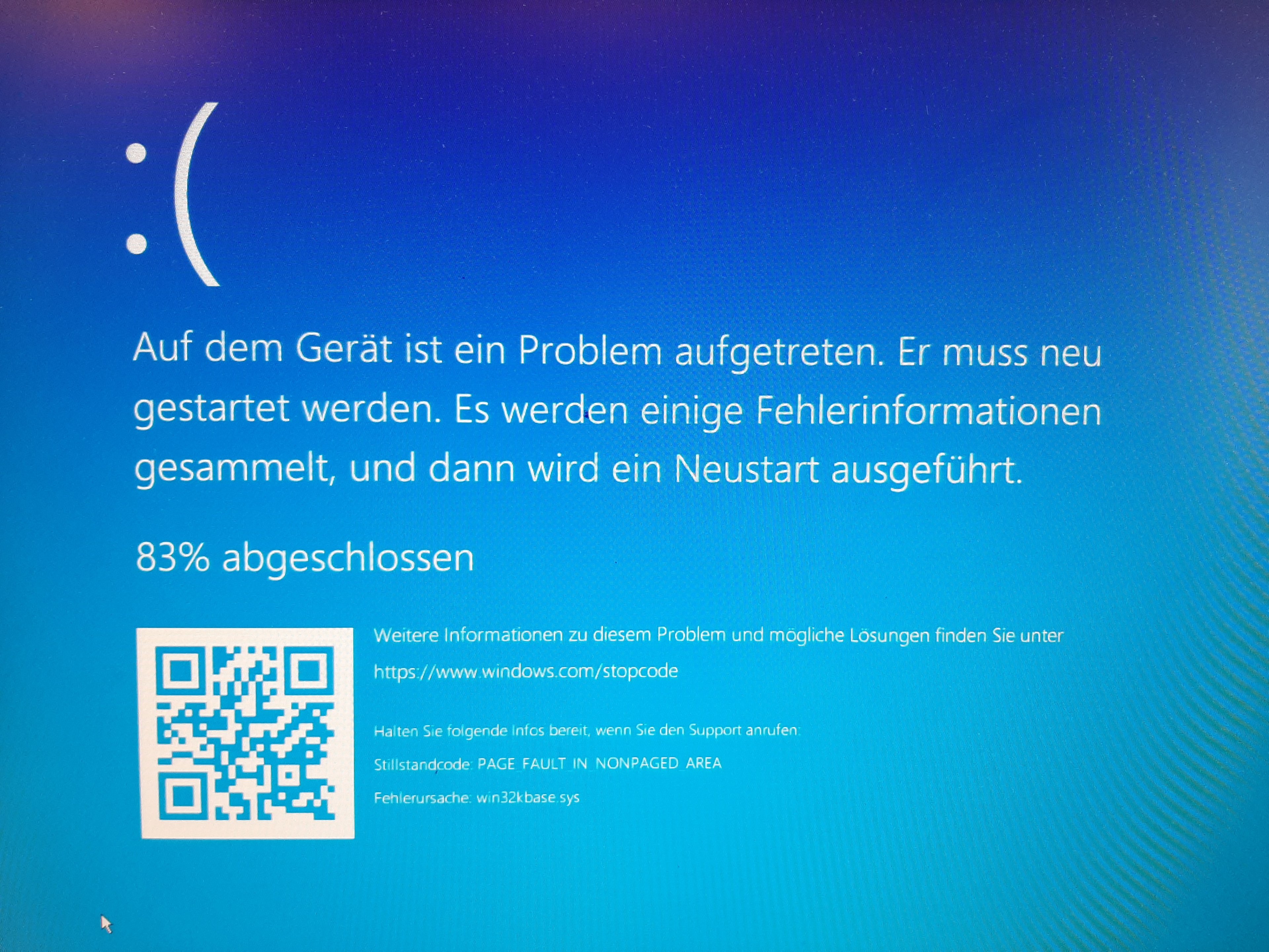

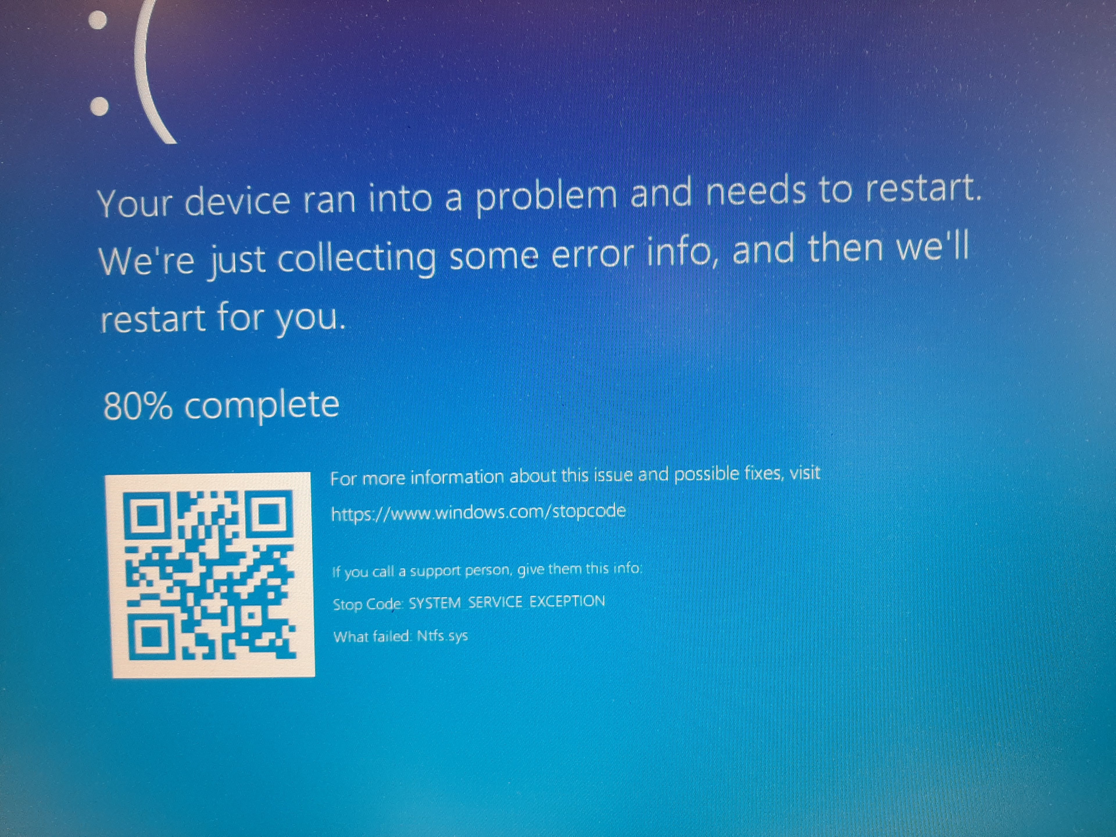

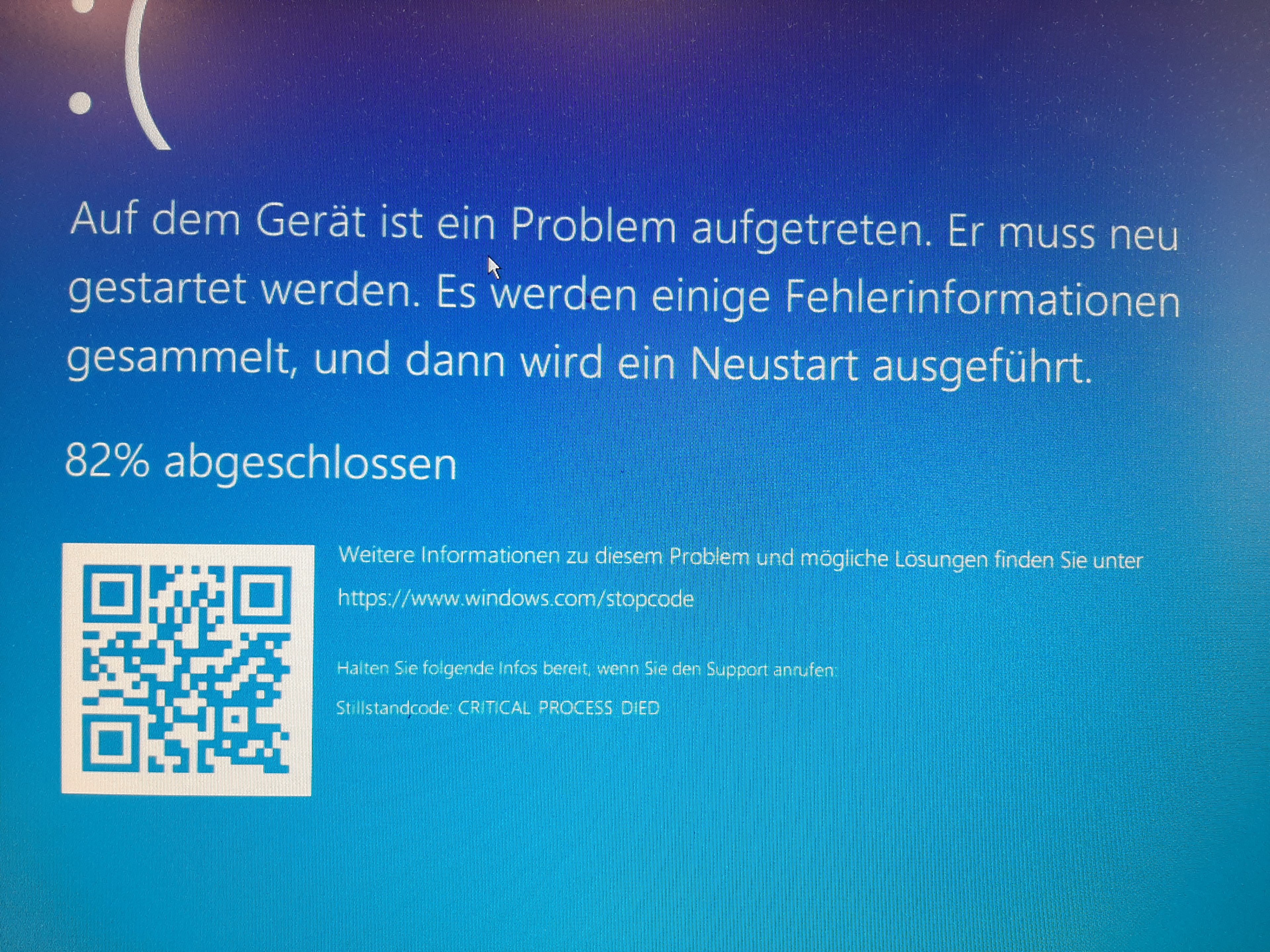

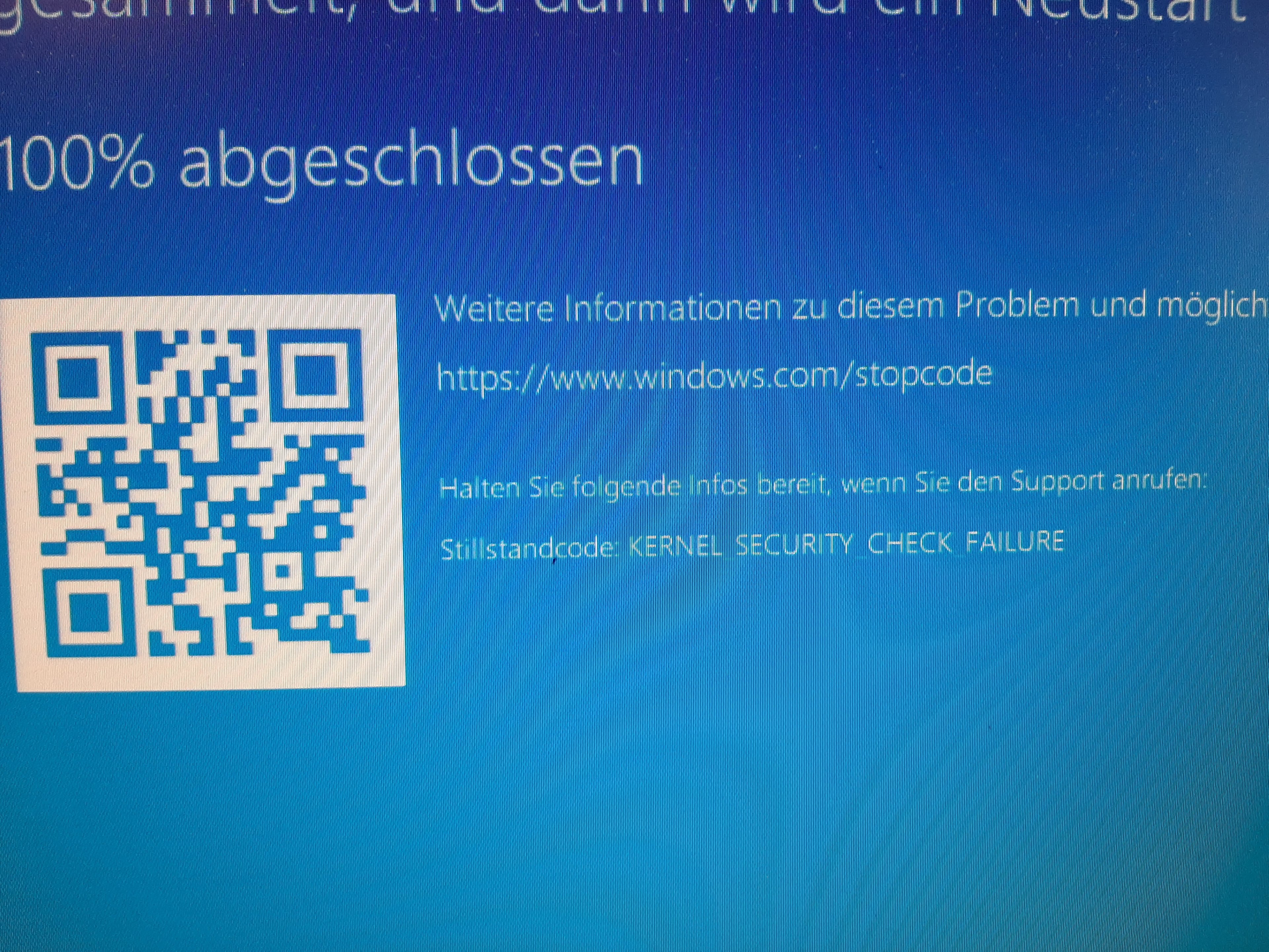

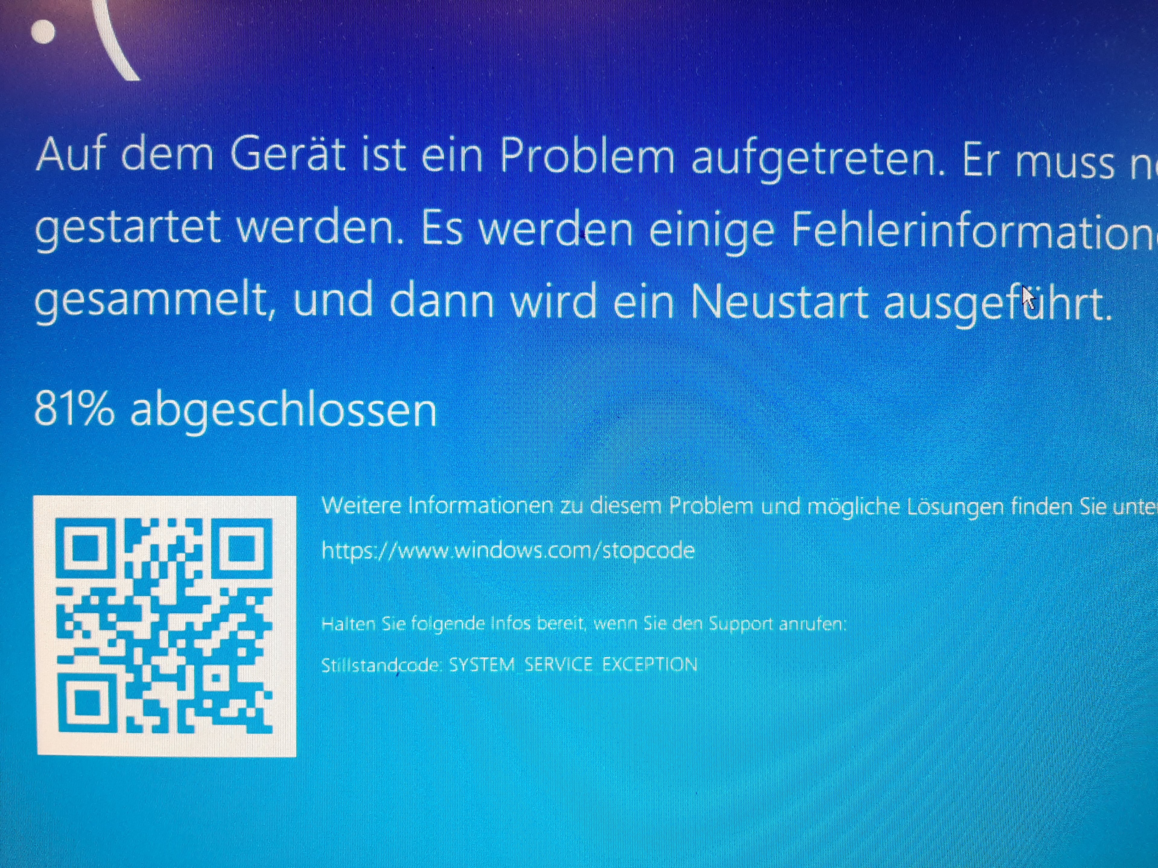

Am Tag der Installation lief der PC ohne Probleme. Nun aber stürzt dieser in regelmäßigen Abständen ab und es erscheint ein Bluescreen.

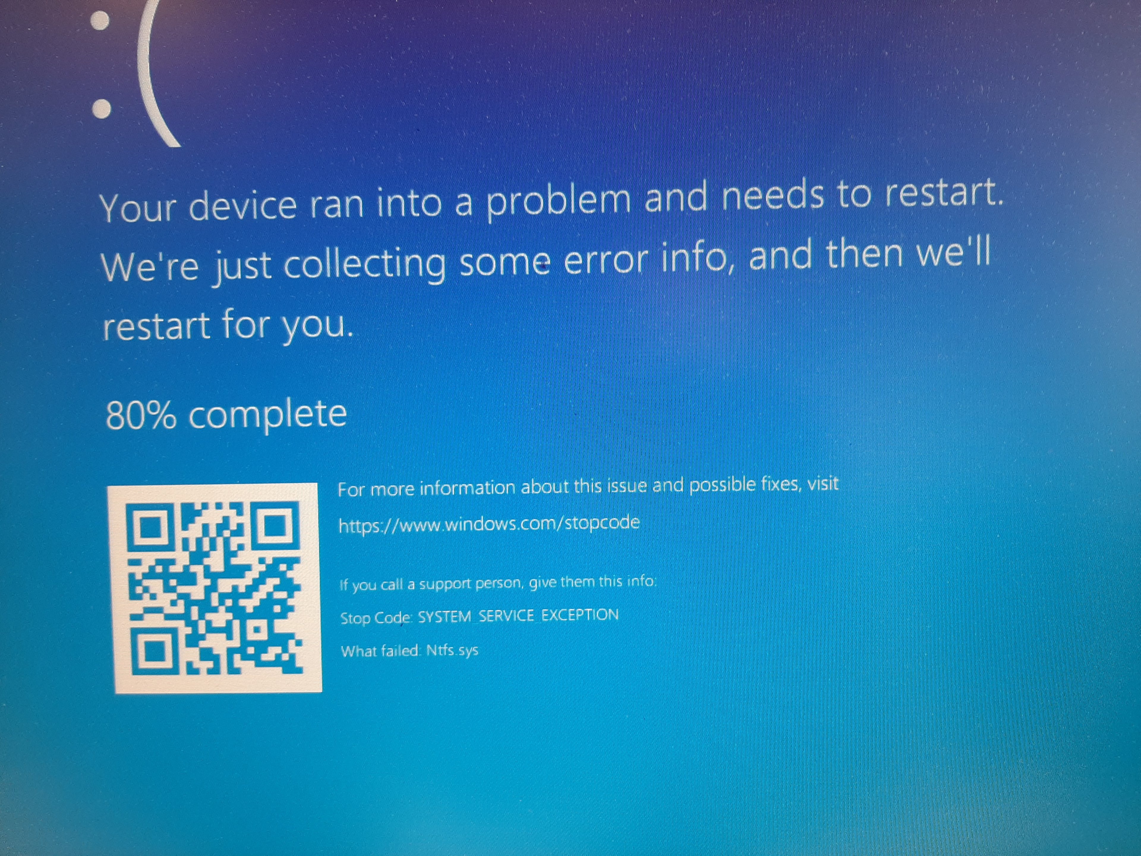

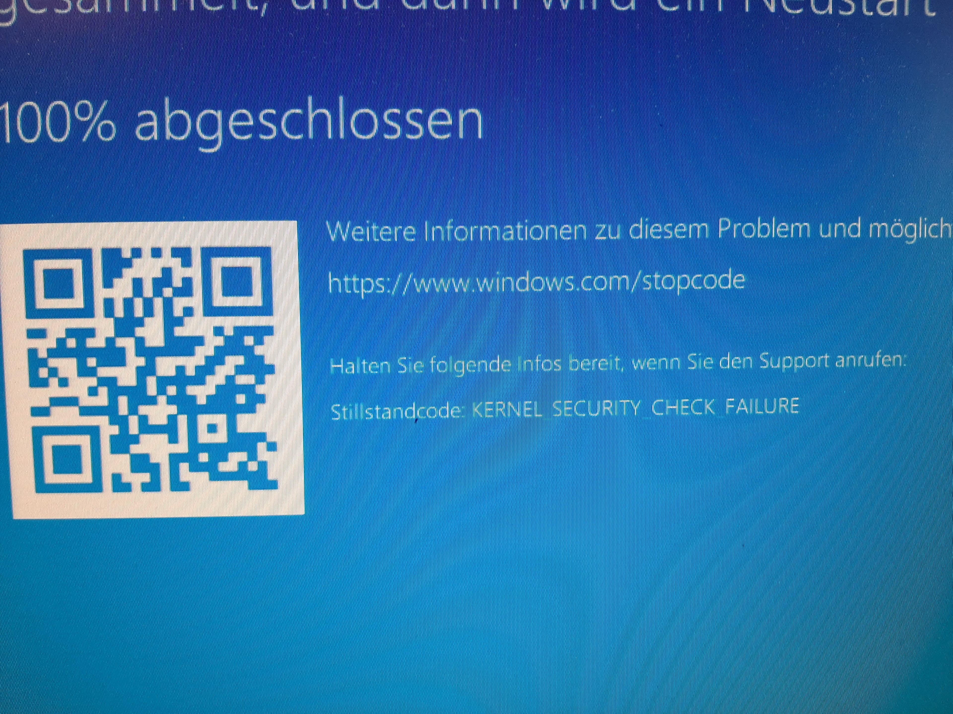

Der Bluescreen hat auch diverse Fehlermeldungen angezeigt, möglicherweise könnt ihr damit etwas anfangen:
Vielen Dank.

Bei solch vielfältigen Fehlern scheinbar unterschiedlicher Herkunft würde ich den Arbeitsspeicher testen.
Sämtliche produktive Arbeit an dem System würde ich unterlassen, bis ich mir sicher wäre, dass der Arbeitsspeicher problemlos funktioniert.

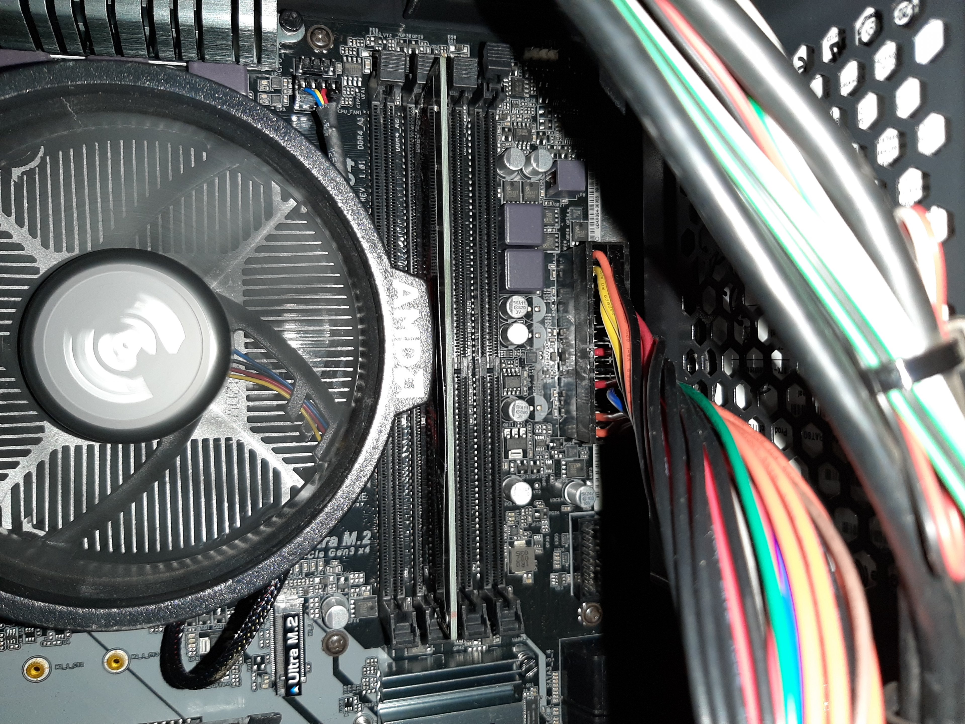

Sorry. Hier die Auflistung:

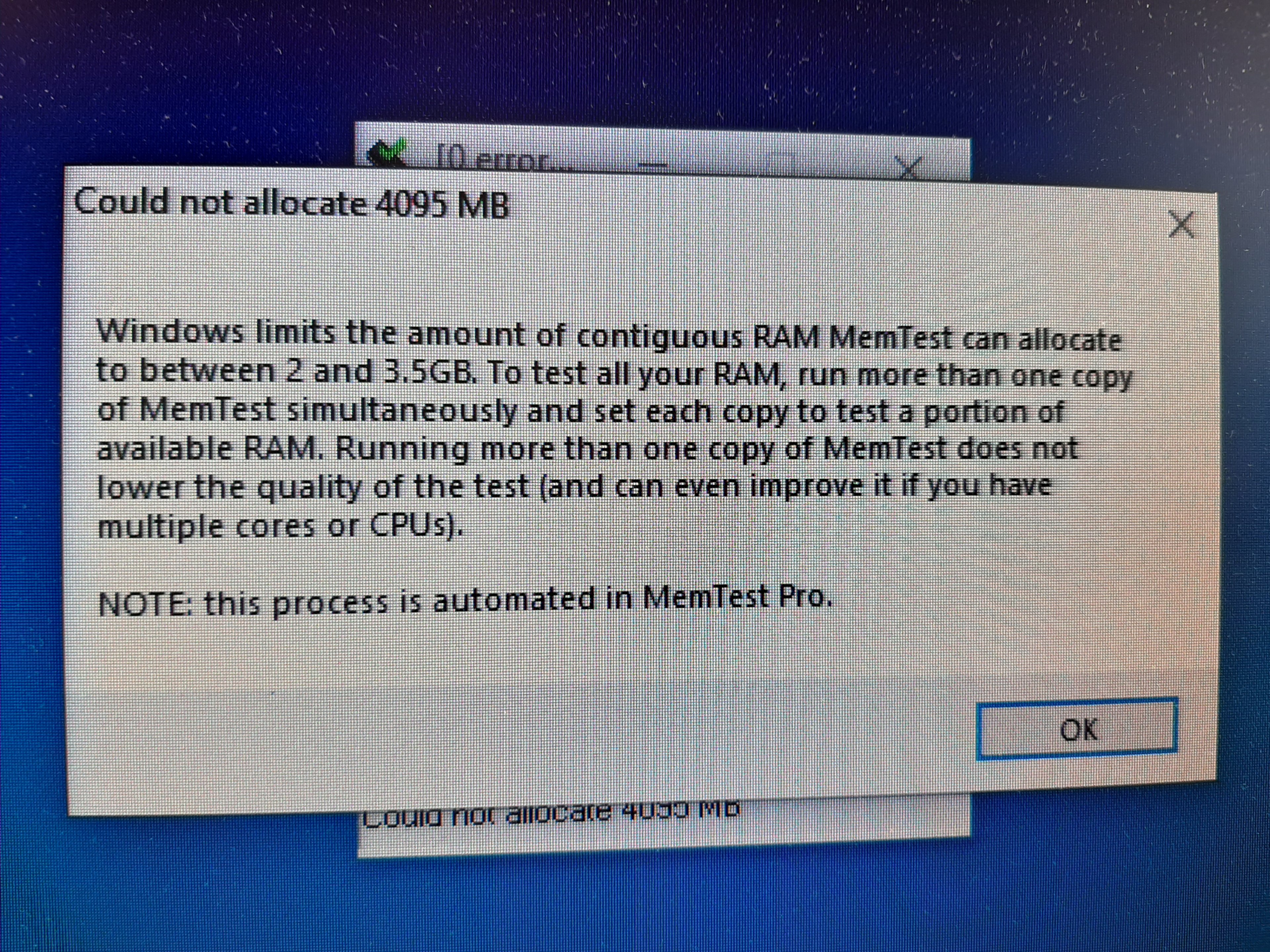

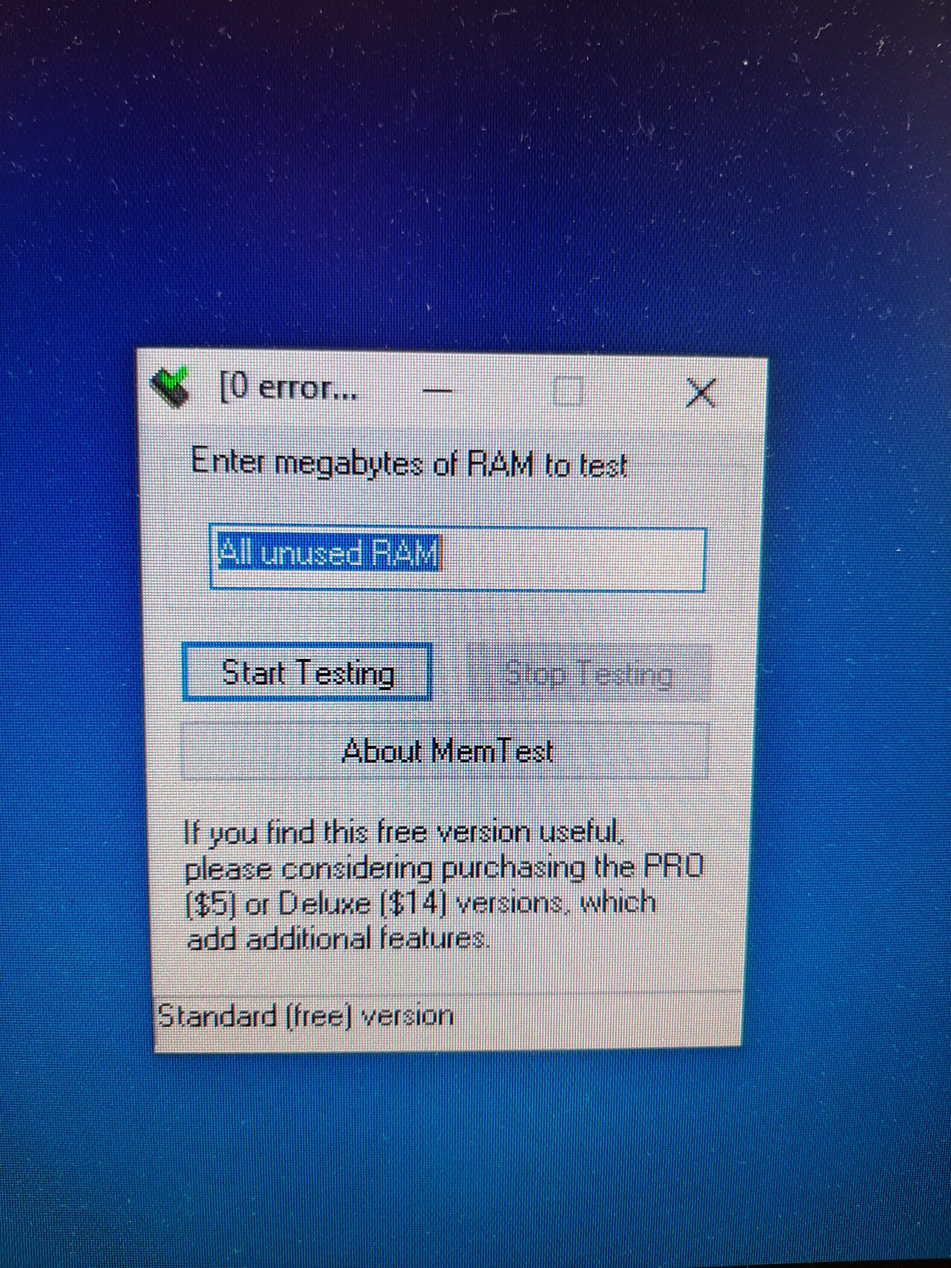

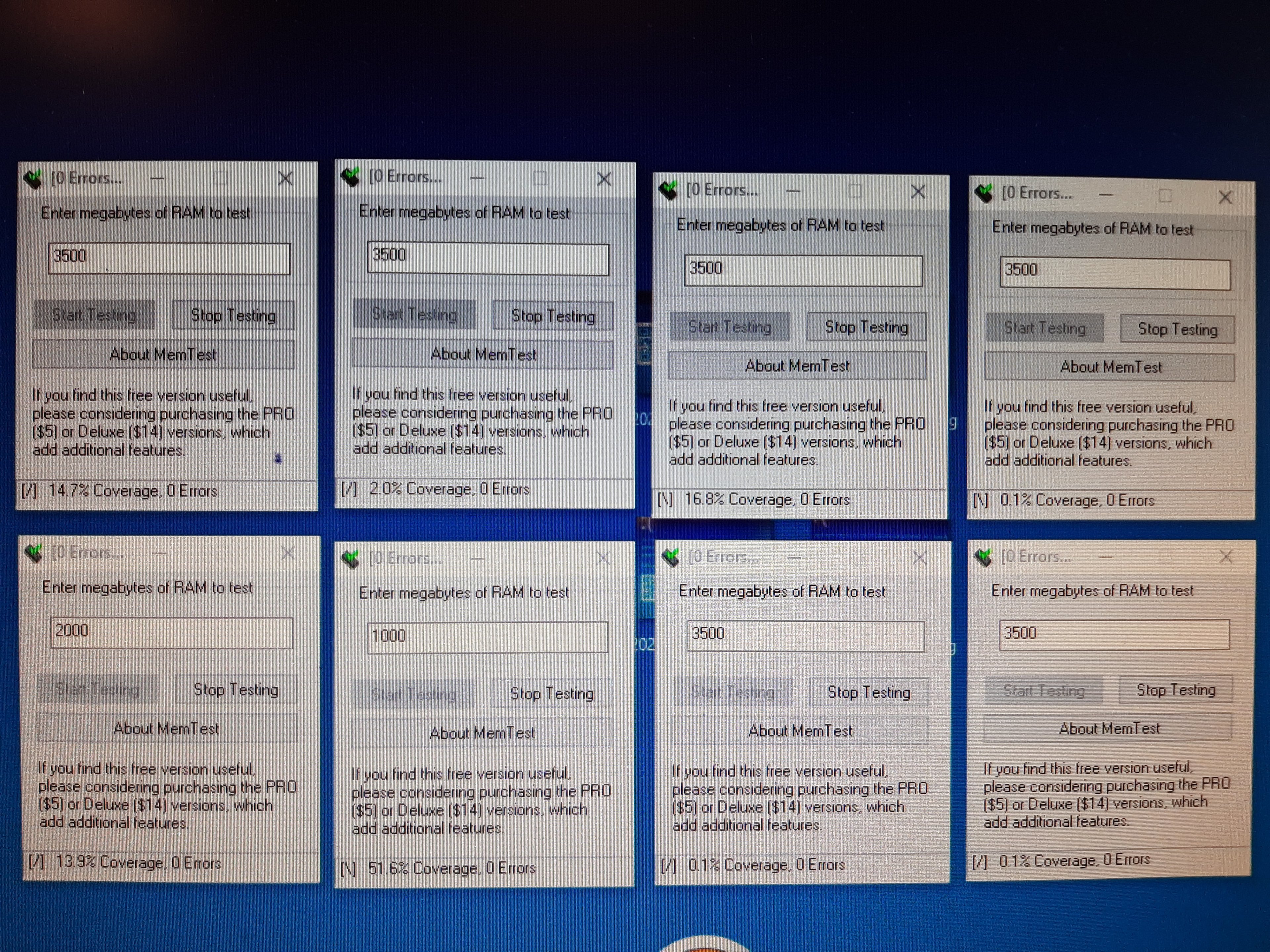

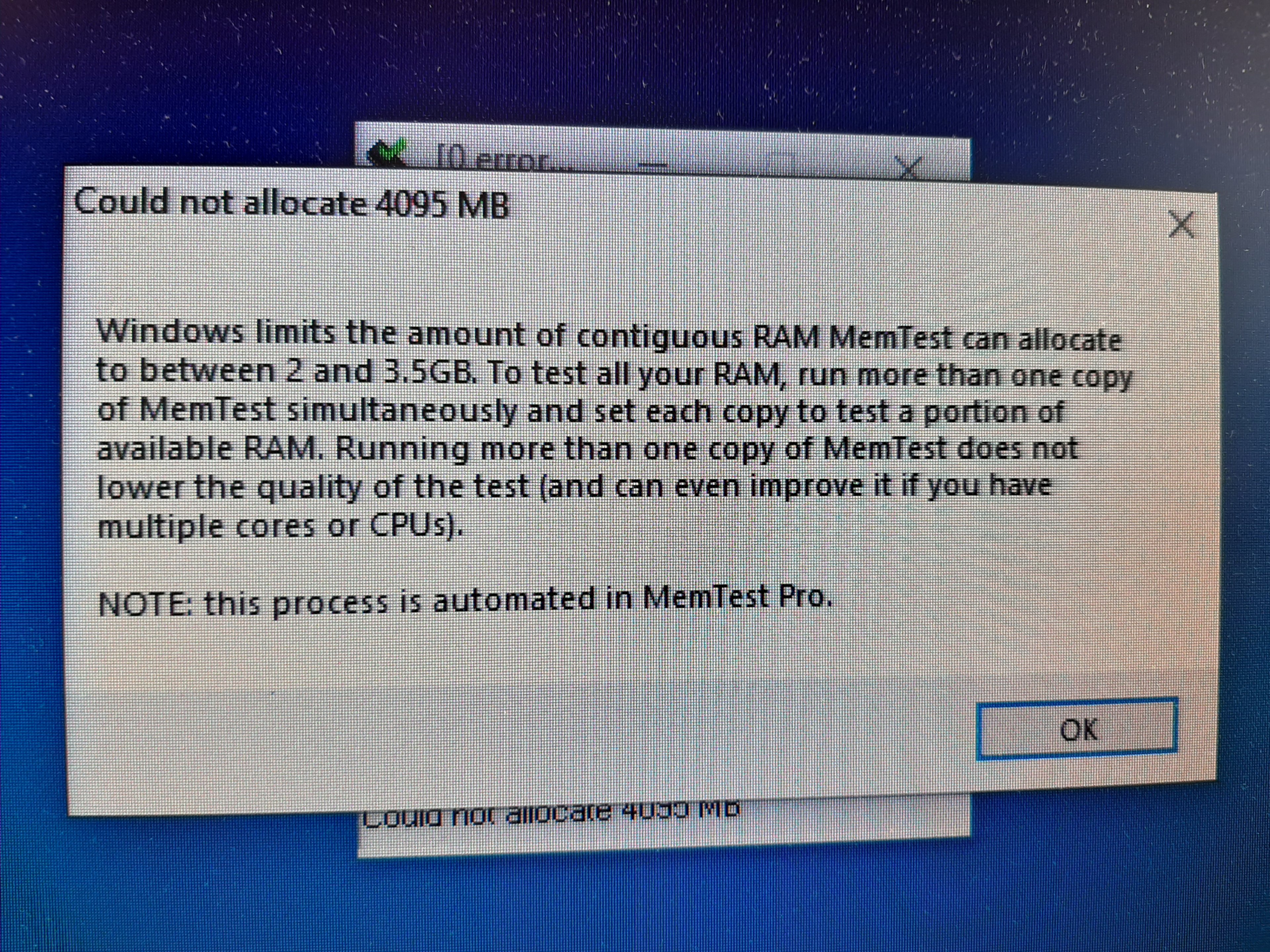

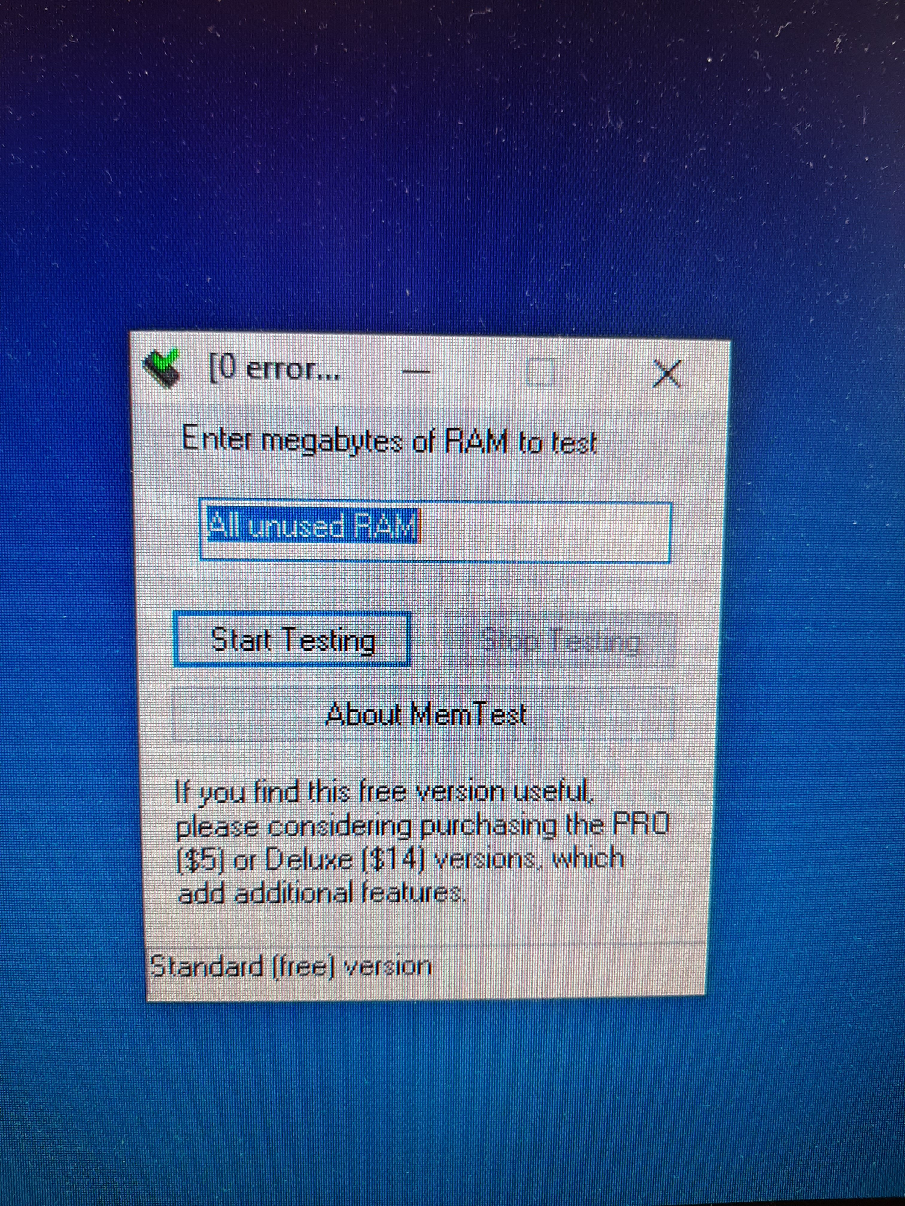

Bei Memtest kommt folgende Meldung wenn ich den Test mit "all unsued RAM" testen möchte:

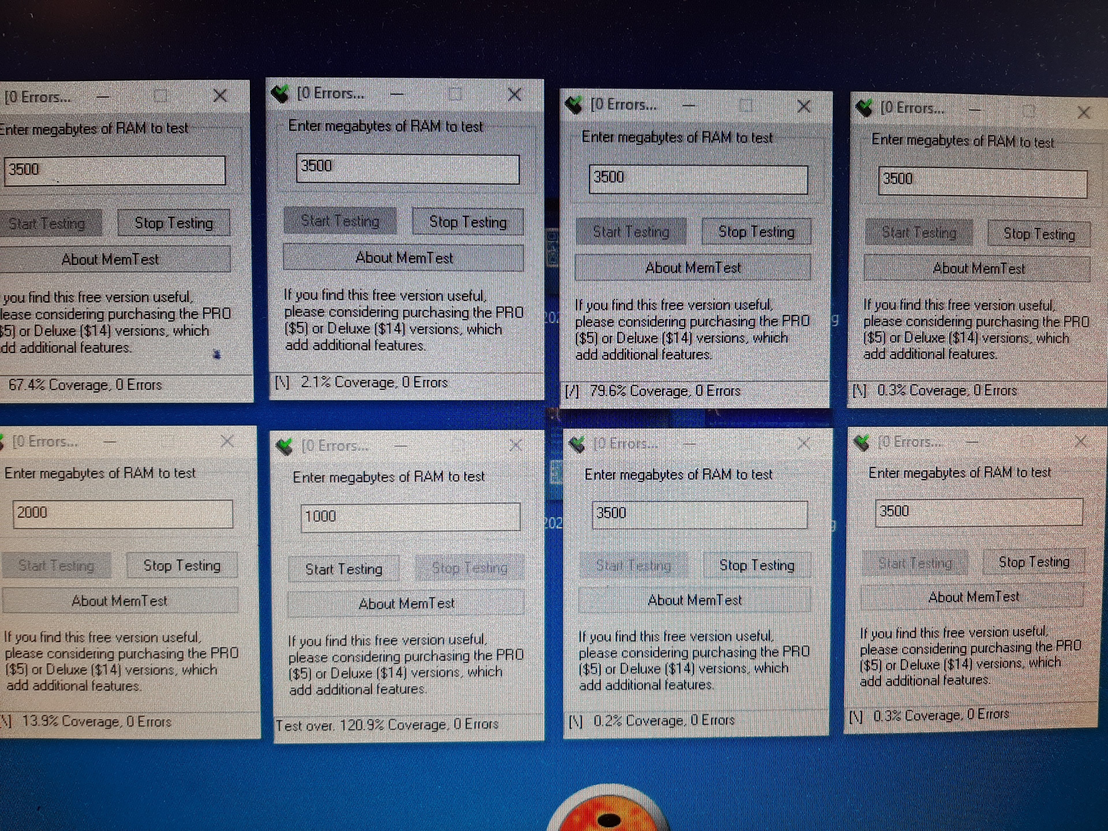

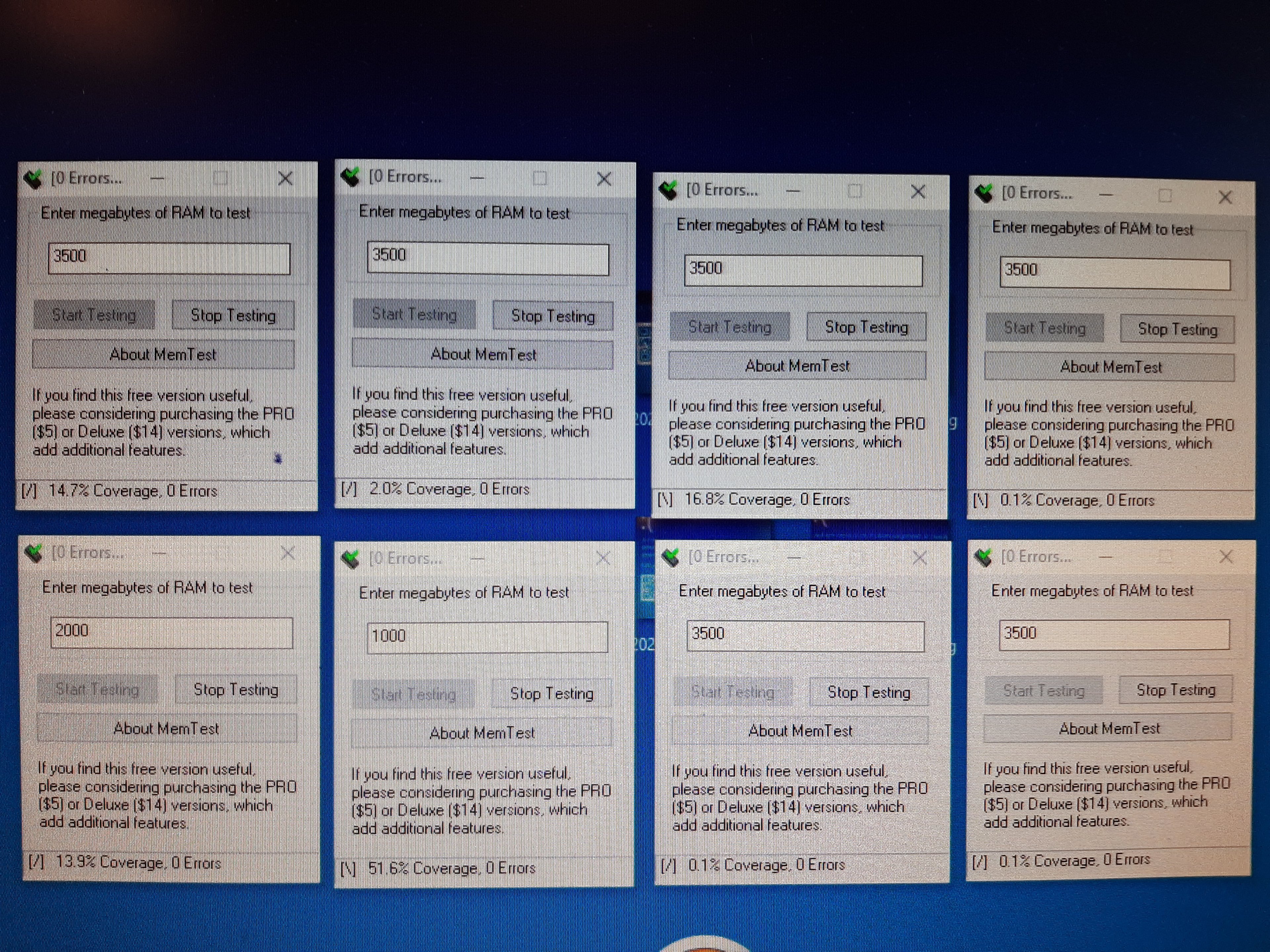

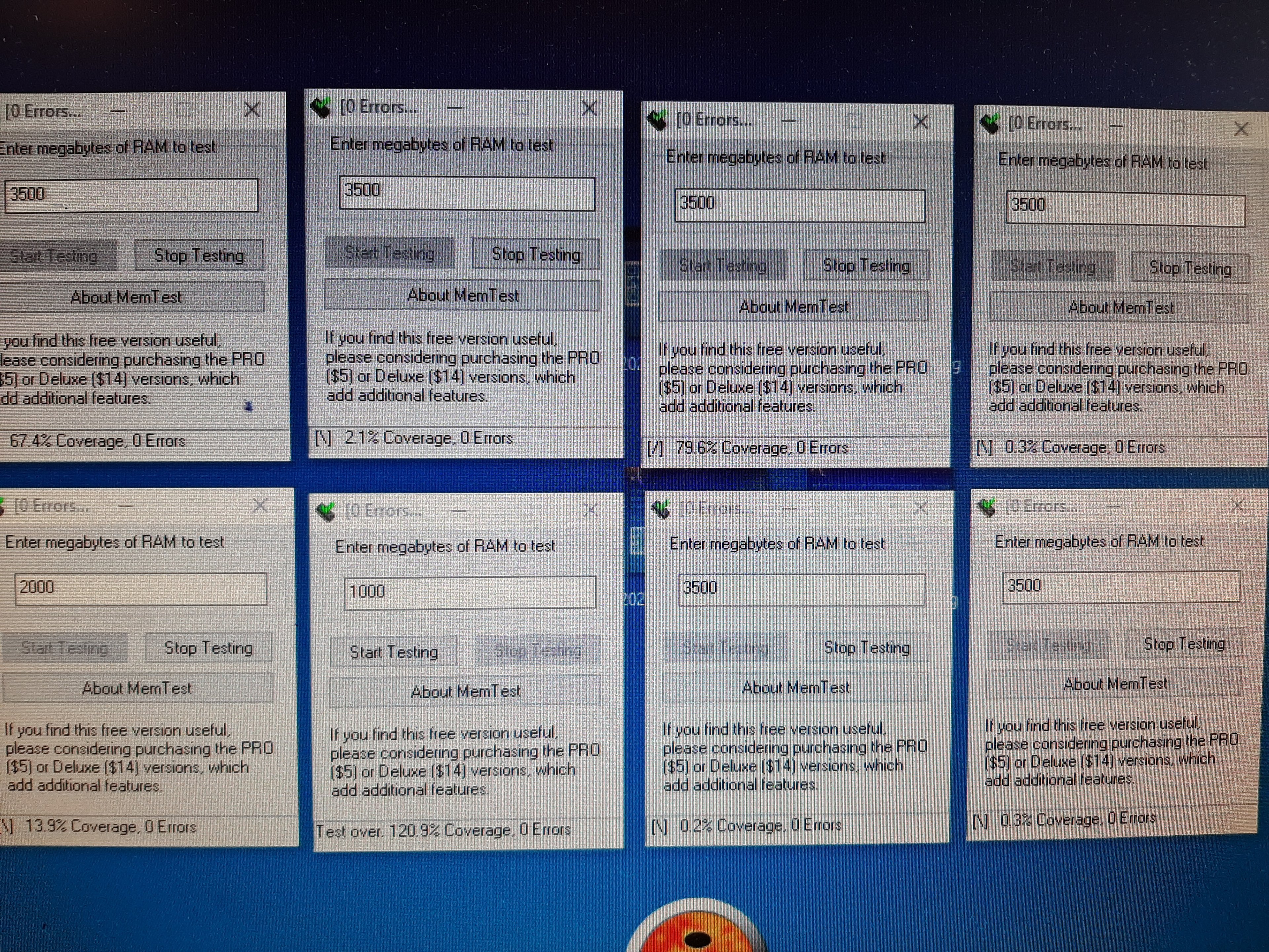

Habe dann Memtest.Exe kopiert und ein paar mal mit verschienen Werten laufen lassen, hier der aktuelle Test:
Was mache ich wenn Memtest keinen Fehler findet? Werde heute auf jeden Fall noch Windows neu aufsetzten.

Der Memtest hat bisher keine Fehler gefunden ...
Bei der Installation von Windows auf die HDD war soeben dieser Bluescreen da ...
Die SDD ist komplett entfernt, an dieser liegt es also nicht. Das muss dann wohl an der Hardware liegen.

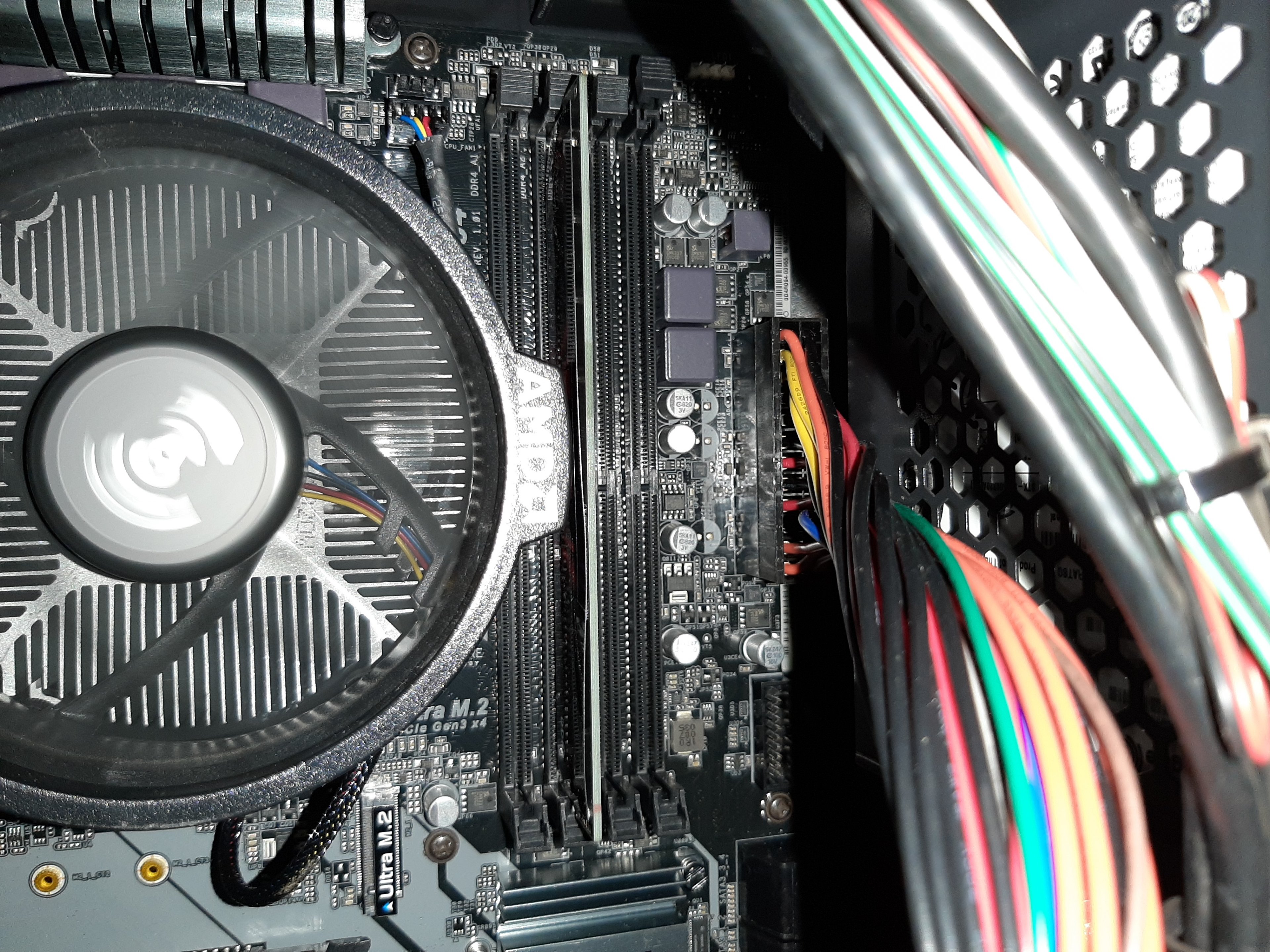

Vielleicht montiere ich gleich einfach den alten RAM vom alten PC.
Hat noch einer eine Idee?
@thompson004 das mache ich tatsächlich schon seit einer halben Stunde.
Habe einen Riegel aus Slot 4 entfernt. Ein Riegel steckt noch in Slot 2.
Bisher läuft alles gut. Hoffentlich war es das.

ich mache jetzt gleich Feierabend, bisher lief der PC ohne Probleme.
Werde noch die Woche weiterhin nur mit einem Riegel arbeiten und dann am Wochenende testen.
