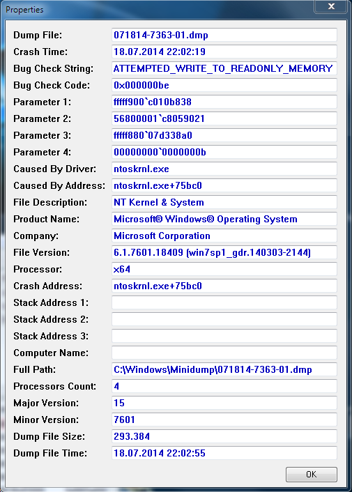

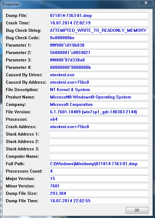

Also von den ersten dump dateien hab ich einen screenshot in "Who crashed" und seit dem letzten sind komischerweise alle weg

So heute hatte ich seit langem wieder mal einen Bluescreen während dem Spielen und ich habe euch die Dumpdatei verpackt und als datei angehängt
mfg
Primäre Treiberprobleme sind aus der Dump nicht zu entnehmen:
SYSTEM_SERVICE_EXCEPTION (3b)
An exception happened while executing a system service routine.
Arguments:
Arg1: 00000000c0000005, Exception code that caused the bugcheck
Arg2: fffff80002ed4410, Address of the instruction which caused the bugcheck
Arg3: fffff88009e06030, Address of the context record for the exception that caused the bugcheck
Arg4: 0000000000000000, zero.
Debugging Details:
EXCEPTION_CODE: (NTSTATUS) 0xc0000005 - The instruction at "0x%08lx" referenced memory at "0x%08lx". The memory could not be "%s".
Hier ist lediglich eine Speicherzugriffsverletzung festzustellen. Speicher i.d.S. kann jedoch so gut wie alles sein (insbes. RAM, VRAM, CPU-Cache, Motherboard, Systemplatte, etc)
Im erweiterten Stack-Verlauf sind jedoch ein paar Hinweise auf Komponenten zu finden, denen man sich zunächst mal zuwenden könnte:
dxgmms1 (DirectX)
dxgkrnl (DirectX)
nvlddmkm (Grafikkartentreiber; Treibersignatur von Juli 2014)
iusb3xhc (Intel USB3 Treiber; Treibersignatur von März 2013)

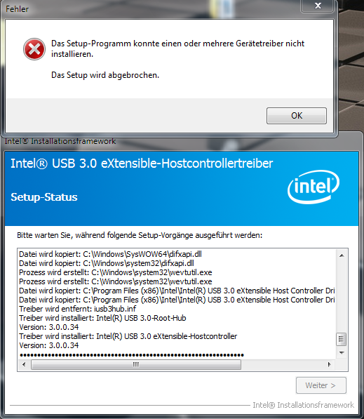

Installiere zunächst den aktuellsten Intel USB3 Treiber: https://www.computerbase.de/downloads/treiber/mainboards/usb-3.0-host-controller-treiber/ (USB 3.0 Host Controller-Treiber 3.0.0.34 - Intel xHCI (8/9 Series Chipset Family – 4th/5th Core Processors)

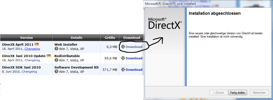

Überprüfe die DirectX Komponenten auf aktualität: https://www.computerbase.de/downloads/systemtools/directx/
Führe dazu den WebInstaller aus (achte bei der Installation drauf, dass du nicht aus versehen die BingBar mitinstallierst). Der WebInstaller lädt nur die Teile von Microsoft runter, die fehlen bzw. noch benötigt werden.
Treten dann immer noch Probleme auf, wäre der Grafikkartentreiber der nächste Ansatz. Lies dir diesbezüglich diesen Thread durch: https://www.computerbase.de/forum/threads/pc-friert-ein-fehlerquelle.1365571/page-3

das mit den USB treiber hat nicht ganz geklappt da 1 treiber nicht installiert werden konnte unten ein screenshot.
DirectX is das aktuellste.

mir kommt halt das nur mit dem USB treiber komisch vor

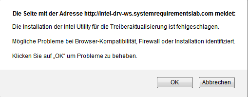

da kommt dan diese meldung
mfg

Der Startbildschirm in Internet Explorer wird In Microsoft Windows* 8 und 8.1 nicht unterstützt. Verwenden Sie Internet Explorer für den Desktop in Microsoft Windows *8, um Intel® Utility für die Treiberaktualisierung zu installieren und auszuführen.
Google Chrome*
Apple Safari*
Mozilla Firefox* mit Java 1.3.1 oder neuer.
Java* MUSS auf Ihrem Browser aktiviert sein, damit das Intel® Utility für die Treiberaktualisierung eingesetzt werden kann. Die Installation nimmt normalerweise maximal 2-3 Minuten in Anspruch. Falls die Installation länger dauert, schließen Sie den Browser und versuchen Sie es mit einem anderen Browser.
http://www.intel.com/p/de_DE/support/iduufaq
