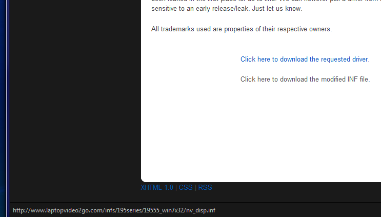

Dann zeig mir mal bitte, wo es da eine inf. zum herunterladen gibt!
Wenn ich Deine beiden Links oben nehme:
Link 2 -> geht schon mal nicht.
Link 1 -> geht -> da gibt es dann zwei Downloads:
1 = "Click here to download the requested driver."
2 = "Click here to download the modified INF file."
Download 2 beinhaltet jedoch keine inf, sondern die besagte exe -> und die geht nicht!

... siehe Grafik (achte auf den Link in der Statuszeile). Dann noch ein anderer Versuch: http://www.laptopvideo2go.com/infs/195series/19555_win7x32/nv_disp.inf
