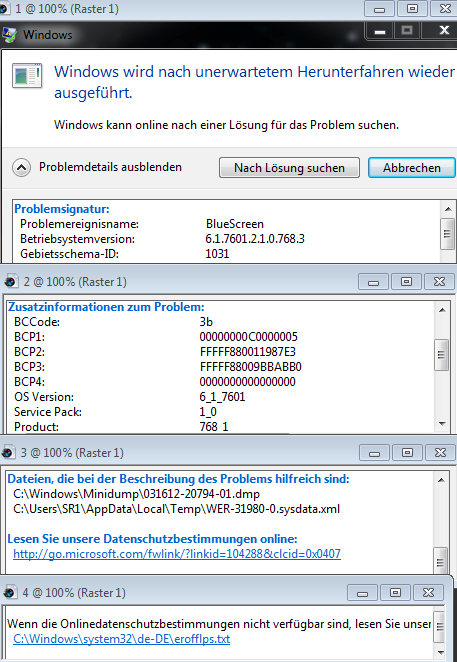

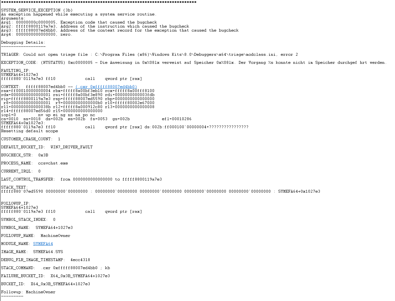

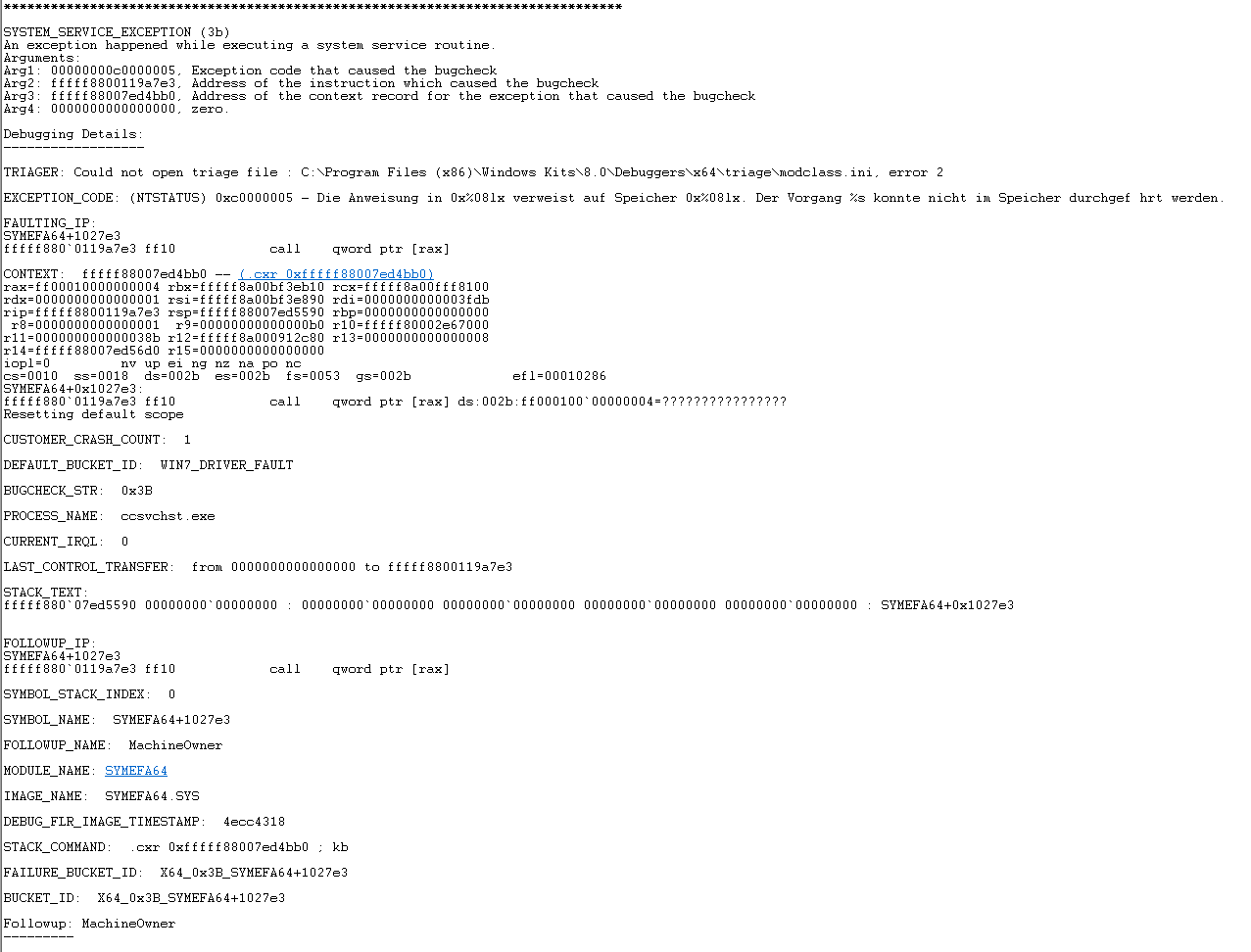

Mach mal bitte nen Screenshot vom Minidump, bei dem man mehr von den Zusatzinformationen sieht
