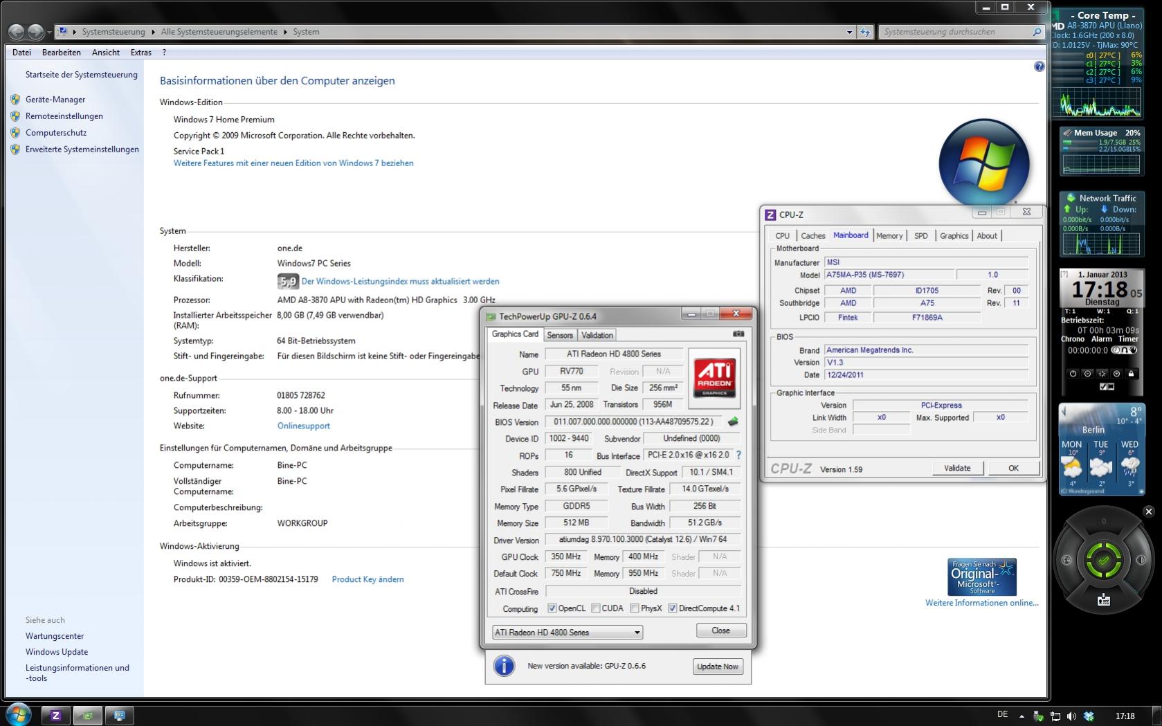

Seit 3-4 Tagen stürzt der PC nach ca 10min eingeloggt sein ab. Leider ohne Bluescreen oder ähnliches, er geht einfach aus. Danach fährt er anstandslos (von der Meldung, daß windows nicht ordentlich heruntergefahren wurde mal abgesehen) hoch und das Spiel wiederholt sich. Auch dann, wenn man den PC nur hochfährt und ihn sich komplett selber überlässt. Im Anhang sollten glaube ich die meisten Infos zu erkennen sein, wenn noch welche ausstehen, bitte sagen. Verbaut ist als Festplatte eine Seagate st350041. Treiber sind auf dem Stand 28.12.2012.
Bin absolut ratlos und wollte eigentlich nicht windows neu installieren müssen, falls also jemand einen heißen Tipp haben könnte, wären wir sehr dankbar.

was wird aus der ereignisanzeige gebraucht? das netzteil wurde februar 2012 mitsamt der kiste gekauft.
