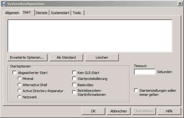

Habe gerade bemerkt, dass bei msconfig/start oben kein Betriebssystem eingetragen ist, deswegen wahrscheinlich keine Auswahl möglich. Kann man das "nachtragen" ??

habe oben eine screenshot nachgetragen.
Irgendwie scheint kein Betriebssystem in den bootdateien eingeragen?
Habe gerade Easy BCD 2.2 gestartet und es sagt dass keine System BCD datei zu finden wäre. Das Prog bietet die BCD zu installieren, welche Partition ?

mach am besten mal die Reparatur Funktion die stellt die Einträge wieder her geht auch mit der Win 7 DVD
Abgesicherter Modus geht immer und nur dann nicht wenn der Boot Sektor ganz weg ist geht ganichts
