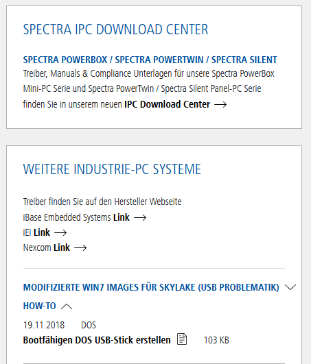

der Rechner ist von Spectra
SPB 32AB Vxxx ; Mod # 152083
die XXX sind da, weil ich den Aufkleber an der Stelle nicht lesen kann
100 was
vielleicht 119 oder so

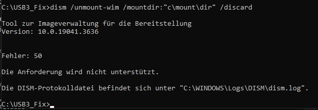

ich hänge da grad dabei, dass der Befehl zum unmounten, wie bei so vielen, fehlschlägt
Klingt nach Desktop-Ordner, da gibt es einen Rechte-Konflikt beim Unmount. Das braucht ein DISM Discard zum Löschen.
Check des noch gemounteten Verzeichnisses:
Code:
dism /Get-MountedWimInfo
Discard:
Code:
dism /unmount-wim /mountdir:"c:\mount\dir" /discard
ich hab es direkt unter C: laufen
und die cmd läuft mit Adminrechten
danke für deine Tipps, ich probiers mal aus
EDIT:
was muss ich nach dem Discard Befehl noch machen?
EDIT2:
ich kenn mich mit dem Zeugs echt nicht aus :D
Mit welchem Befehl genau wurde die boot.wim gemounted??? Hab' noch nie gesehen, daß hier der Papierkorb unter 'System Volume Information' als Mount-Dir auftaucht.
Für den Discard-Befehl wird das im ersten Output gezeigte Bereitstellungsverzeichnis benötigt. Mein Beispiel zeigt einen Platzhalter.
ich habe mich an die hier gepostete Anleitung gehalten gehabt
https://winaero.com/how-to-install-windows-7-on-a-pc-with-only-usb-3-0-ports/
und bei dem Punkt
dism /unmount-wim /mountdir:mount /commit
hatte er dann den Fehler 0xc1420117 gebracht
nachdem ich online nach Lösungen gesucht hatte kam unter anderem diese hier:
try
DISM.exe /Cleanup-Wim
then delete this registry key, HKEY_LOCAL_MACHINE\SOFTWARE\Microsoft\WIMMount\Mounted Images
then delete your mount folder
If not reboot and delete it
deswegen taucht wahrscheinlich der Papierkorb auf...
ist also auf meinen Mist gewachsen :D
wie komme ich da wieder raus?
Der richtige Weg in dem Fall ist der Discard, alles andere kann auch schiefgehen, wie man sieht.
Wenn der Ordner nach der 'Bereinigung' + Neustart immer noch auftaucht unter /Get-MountedWimInfo, dann den gezeigten Ordner in den Discard-Befehl einsetzen (anstelle von c:\mount\dir), so wie beim ersten deiner Outputs angezeigt.
