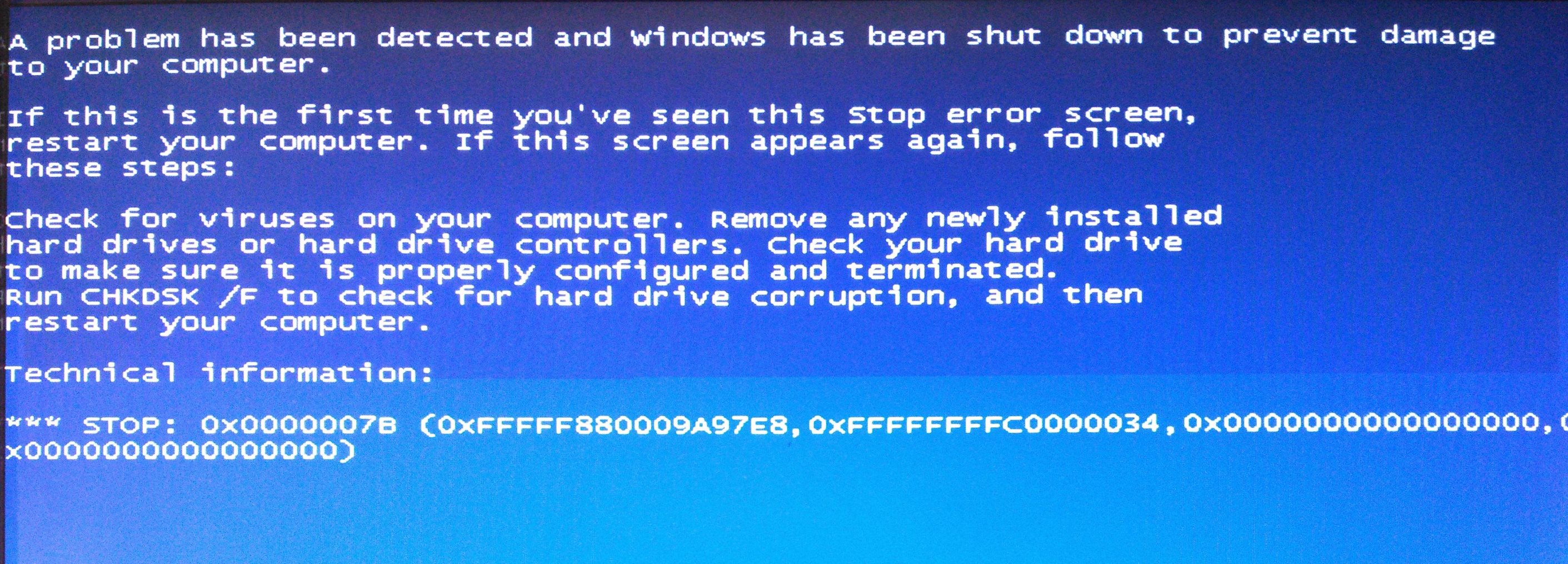

Gestern Nachmittag gab es beim booten für den Bruchteil einer Sekunde den Bluescreen und der Bootvorgang startet von Vorn...
Beim starten im abgesicherten Modus bleibt er bei classpnp.sys hängen bevor der Bluescreen kommt.

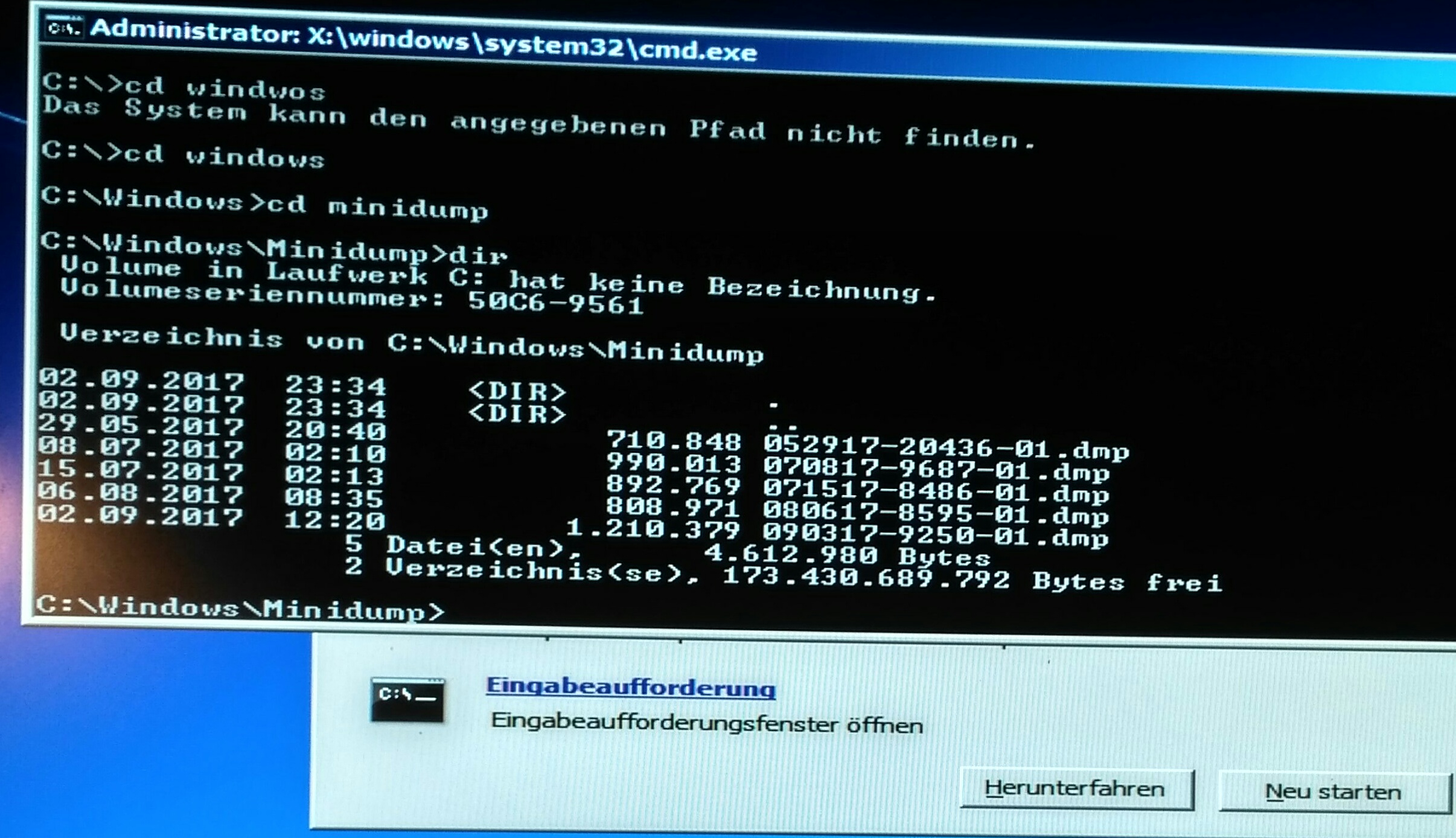

Seh ich das richtig, dass es keine aktuelle Datei im minidump Ordner gibt?
Jep. Angeschlossen sind nur zwei ssd's, Maus und Tastatur. Kein weiterer kram. USB funktioniert an allen Ports, interne graka auch. Scheint zumindest kein Hardwareproblem zu sein.
