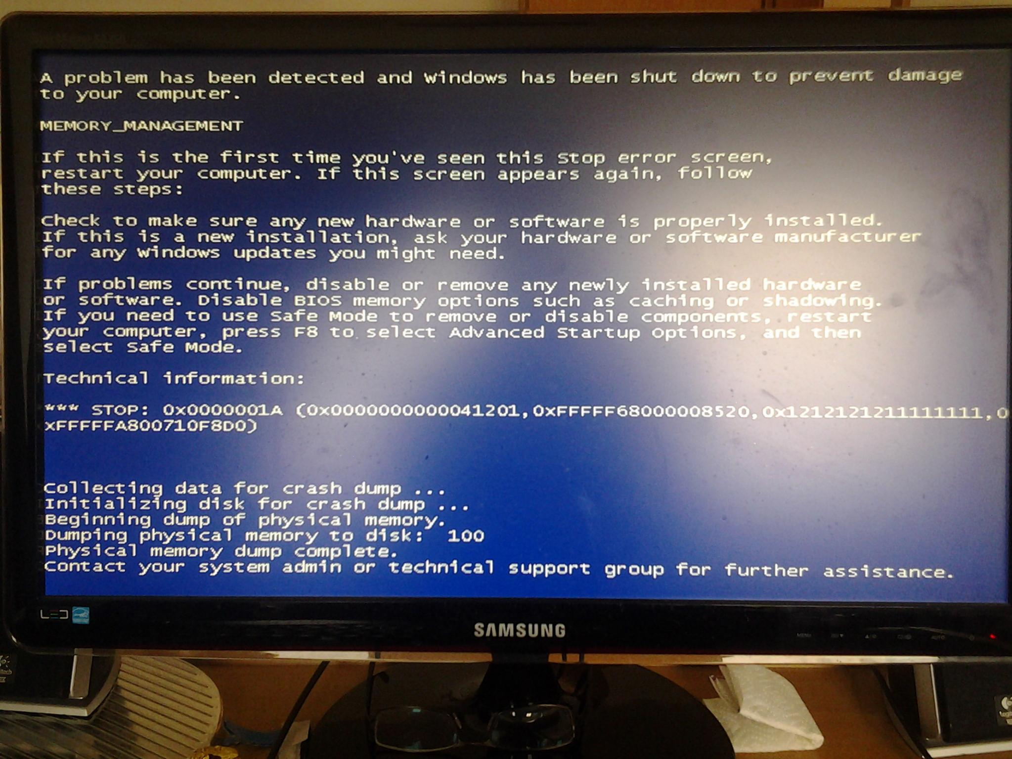

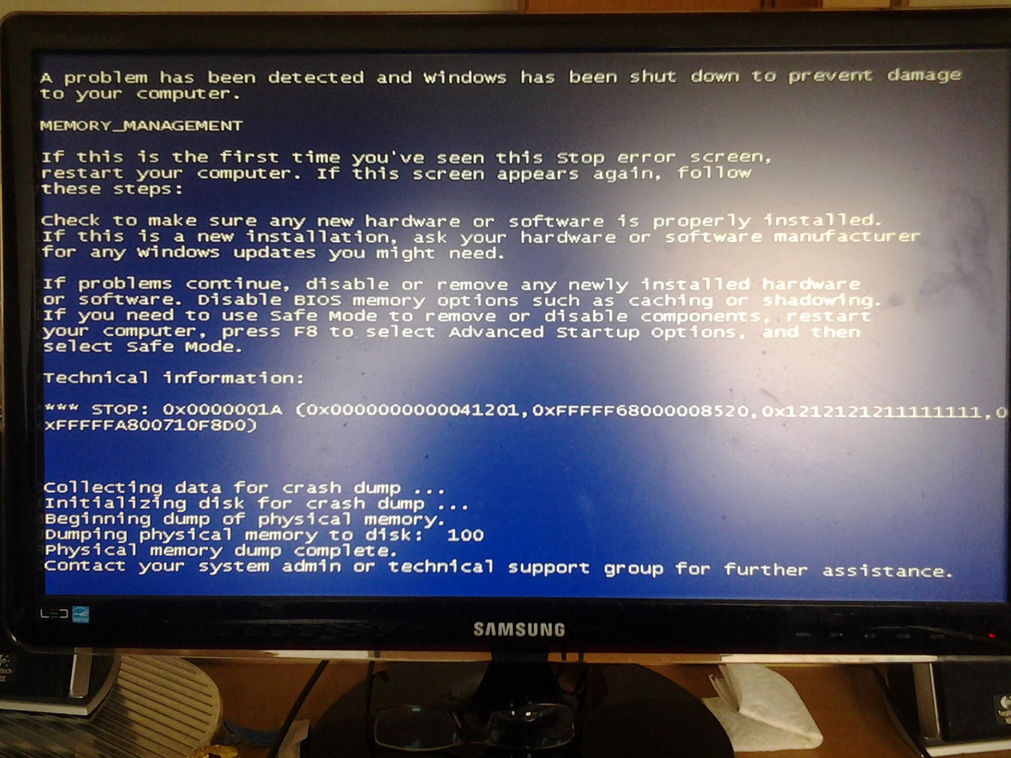

Hey, hatte schonmal so einen ähnlichen Fehler, jedoch mit einer anderen Fehlermeldung, deswegen wollte ich jetzt mal fragen, was diese Fehlermeldung sagt :/ Ich verzweifel sonst demnächst, mein PC gibt zurzeit ziemlich häufig Bluescreens

Teste mal den RAM - sieht sehr dannach aus das der einen Fehler hat.

Aber kann mit dem Ram gut sein, hatte schonmal ne andere Fehlermeldung mit 50 anstatt 1A und
das hat anscheinend auch auf den Ram zugewiesen. Ich teste es jetzt einfachmal.

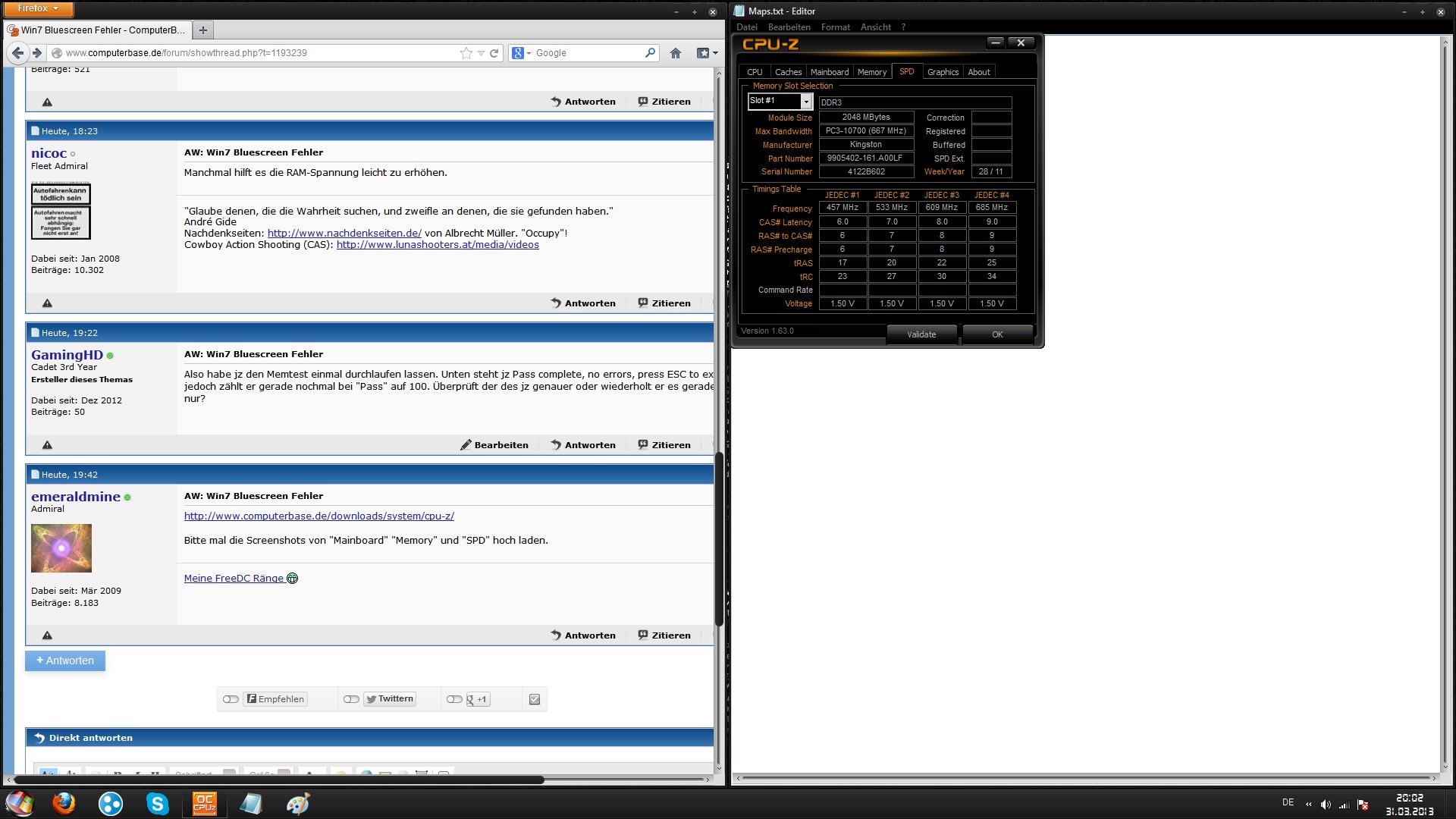

Also habe jz den Memtest einmal durchlaufen lassen. Unten steht jz Pass complete, no errors, press ESC to exit, jedoch zählt er gerade nochmal bei "Pass" auf 100. Überprüft der des jz genauer oder wiederholt er es gerade nur?
*Link wurde entfernt, weil sonst noch jemand den Irrtum begeht*
Das Mainboard BIOS hat ein Update bitter nötig. Mit USB Stick und dem BIOS internen Tool "EZ Flash 2" bitte durchführen.
Alles andere ist einwandfrei, nichts ungewöhnliches.

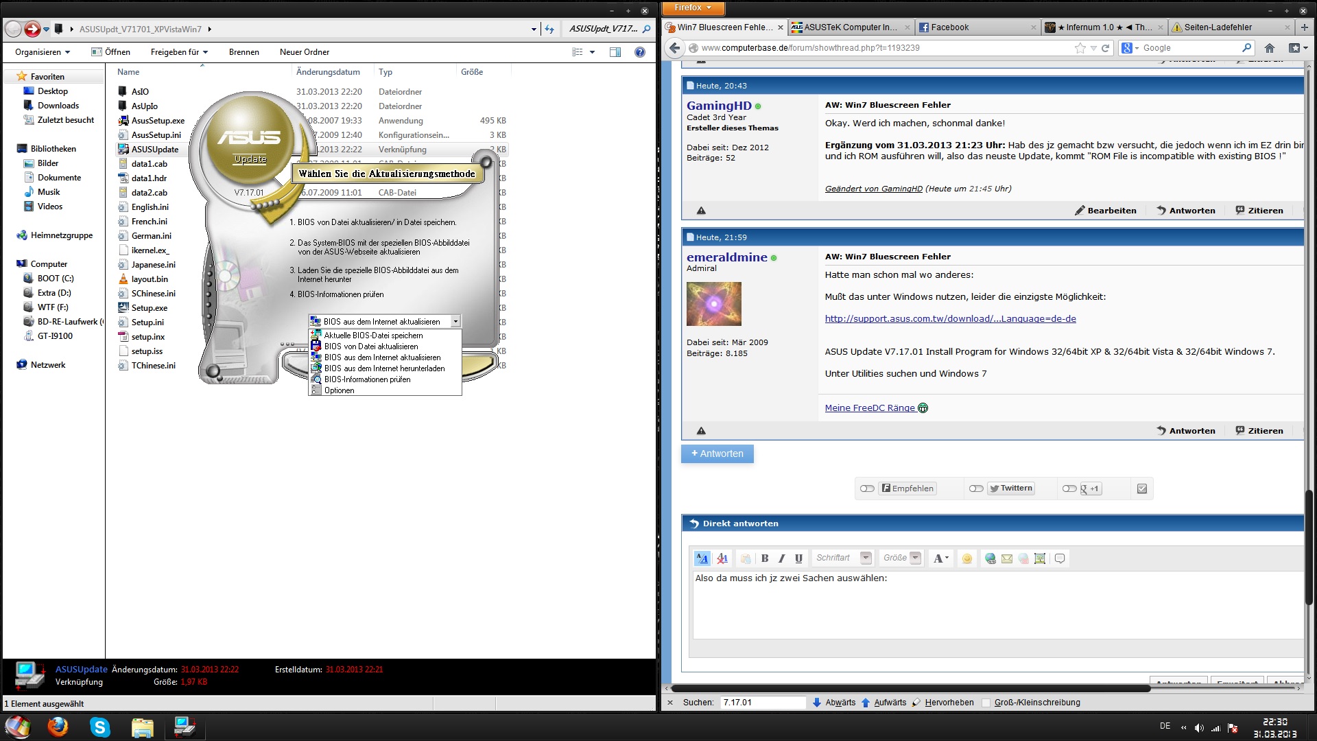

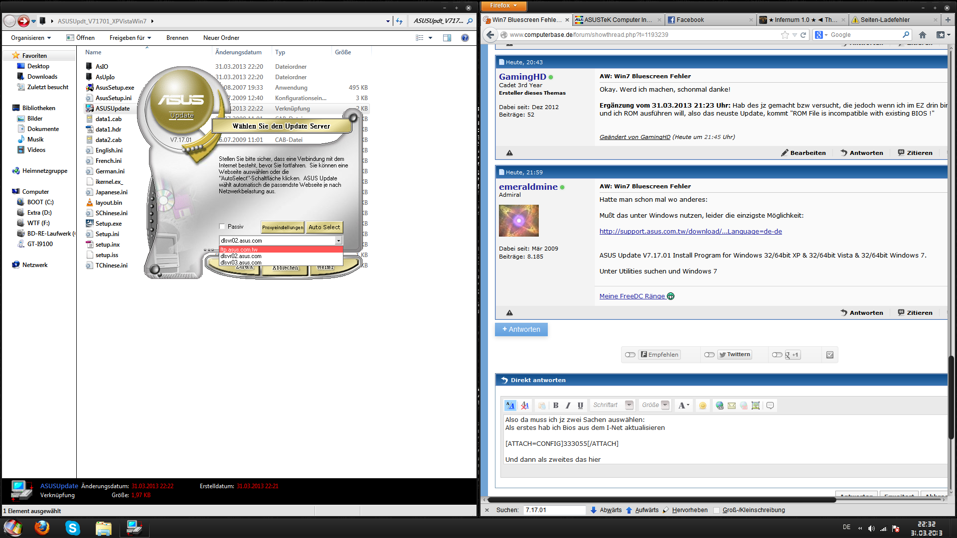

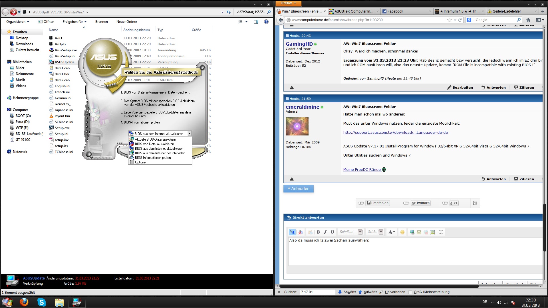

Hab des jz gemacht bzw versucht, die jedoch wenn ich im EZ drin bin und ich ROM ausführen will, also das neuste Update, kommt "ROM File is incompatible with existing BIOS !"
Also da muss ich jz zwei Sachen auswählen:

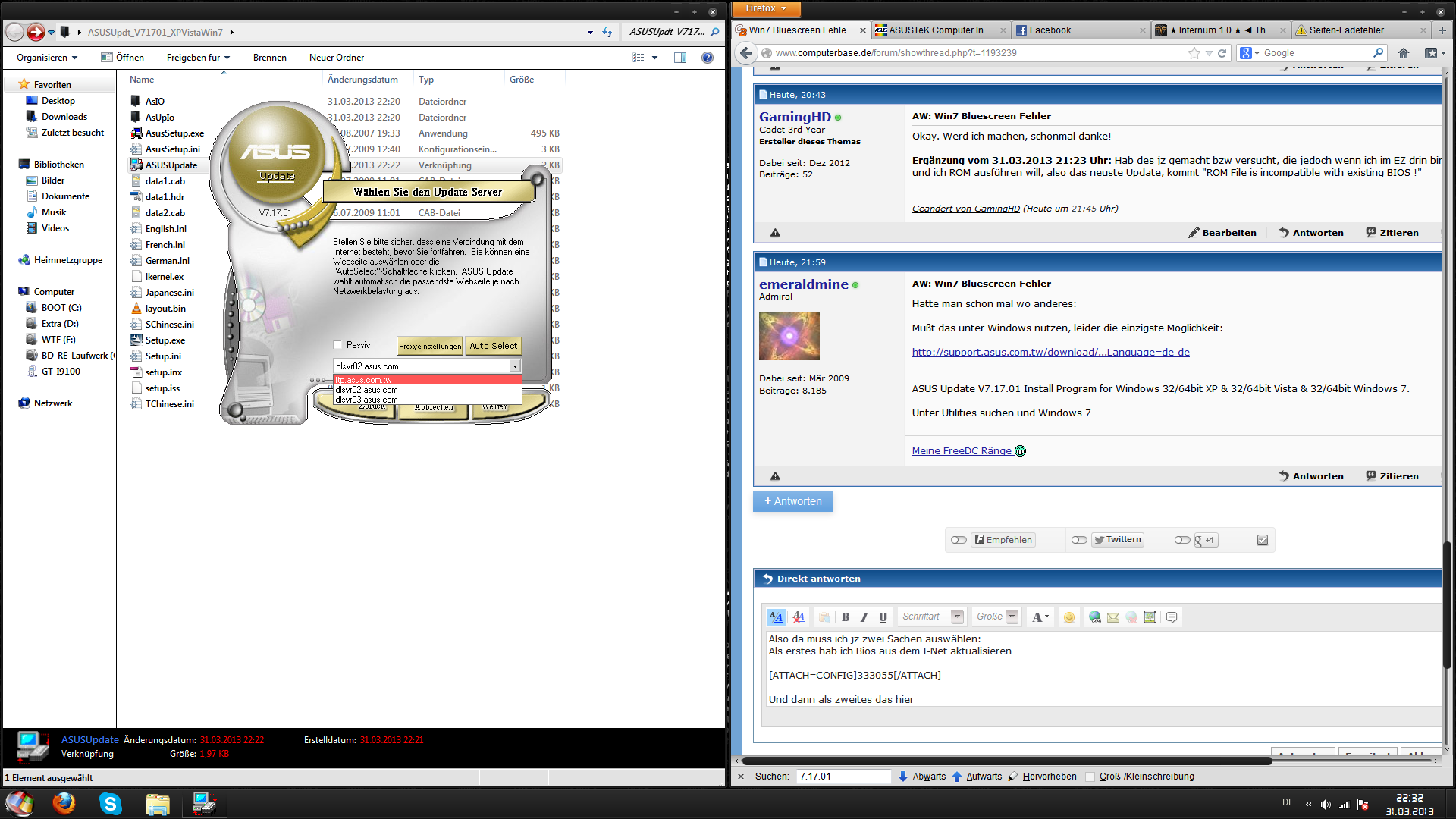

Als erstes hab ich Bios aus dem I-Net aktualisieren
Und dann als zweites das hier
Und dann hab ich auf Weiter. Jetzt kommt immer wieder:
Verbindung mit ftp.asus.com.tw
dann: Verbunden mit "
dann: Verbindung wurde getrennt.
Dass wiederholt sich ein paar mal und dann bleibt es ne weile bei
Verbunden mit ftp.asus.com.tw
und dann wiederholt sich der Vorgang wieder paar mal.
Jedoch kann ich nicht Weiter auswählen.

Ich würde das machen:
BIOS aus dem Internet herunterladen
BIOS von Datei aktualisieren.
dlsrv02,03 ist immer besser.

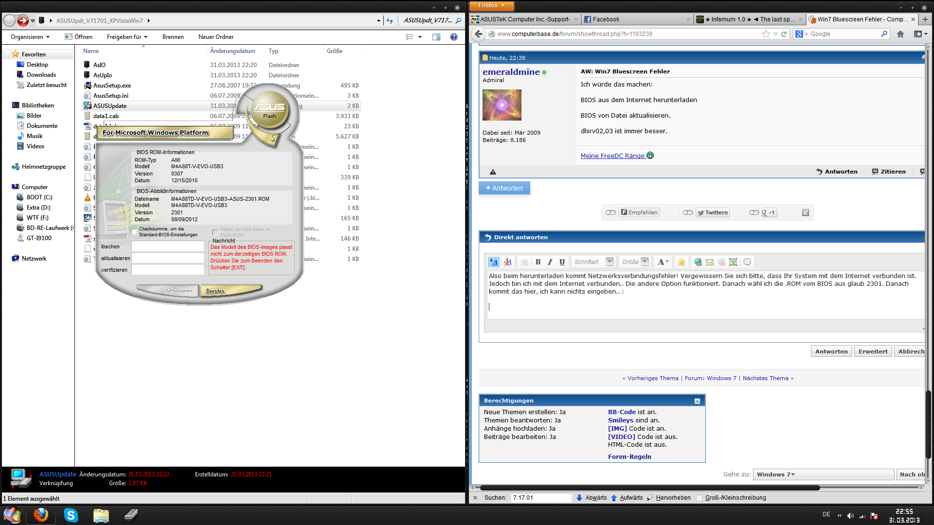

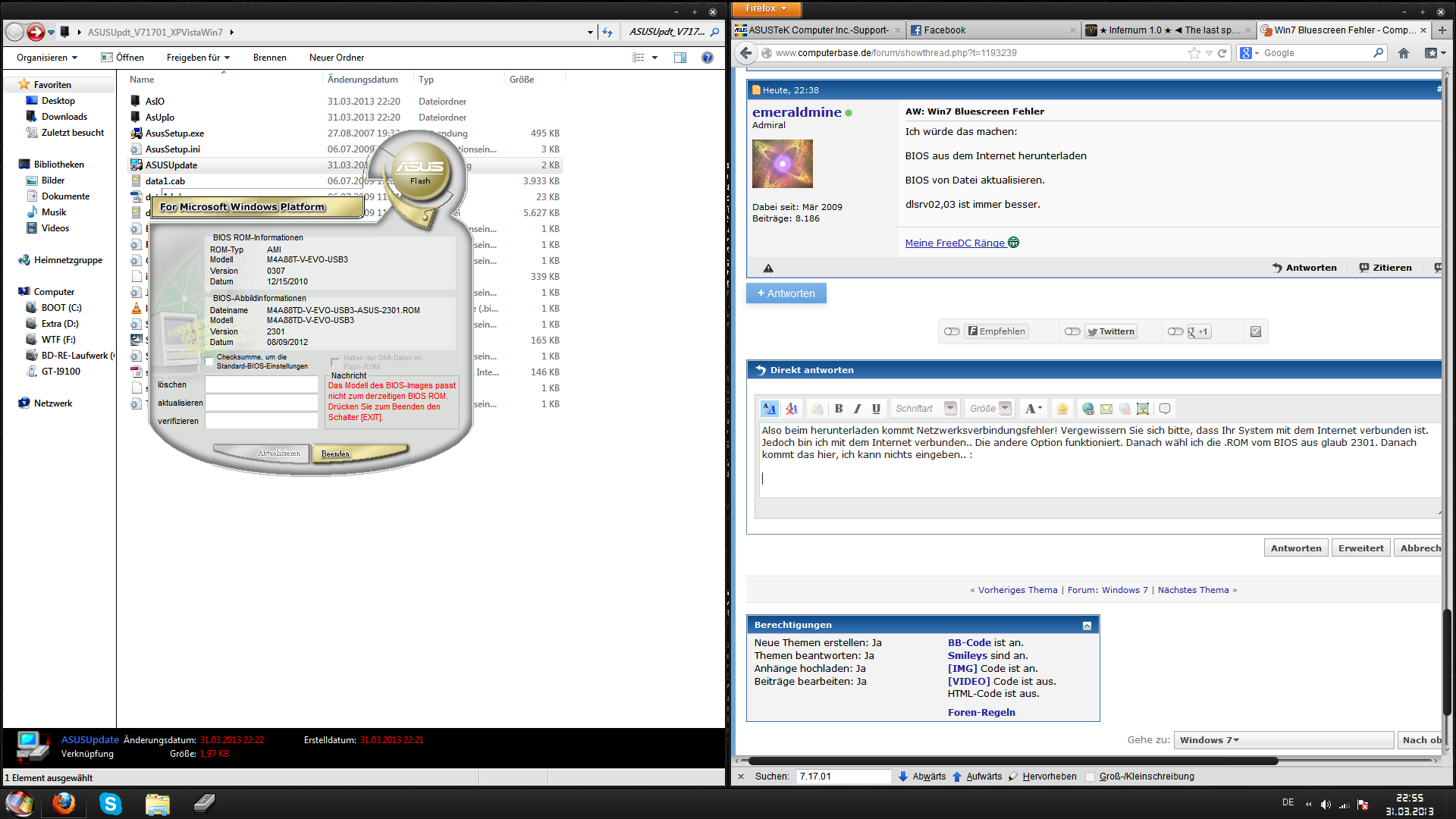

Also beim herunterladen kommt Netzwerksverbindungsfehler! Vergewissern Sie sich bitte, dass Ihr System mit dem Internet verbunden ist. Jedoch bin ich mit dem Internet verbunden.. Die andere Option funktioniert. Danach wähl ich die .ROM vom BIOS aus glaub 2301. Danach kommt das hier, ich kann nichts eingeben.. :
ok, mein Fehler, nicht TD Modell sondern nur T , son Irrtum, sorry.
http://www.asus.de/Motherboards/AMD_AM3/M4A88TV_EVOUSB3/#download
Hier findest die richtige Datei.
phhh, das ist angeblich das selbe BIOS was immo drauf ist, aber ich würde es trotzdem drüber flashen.

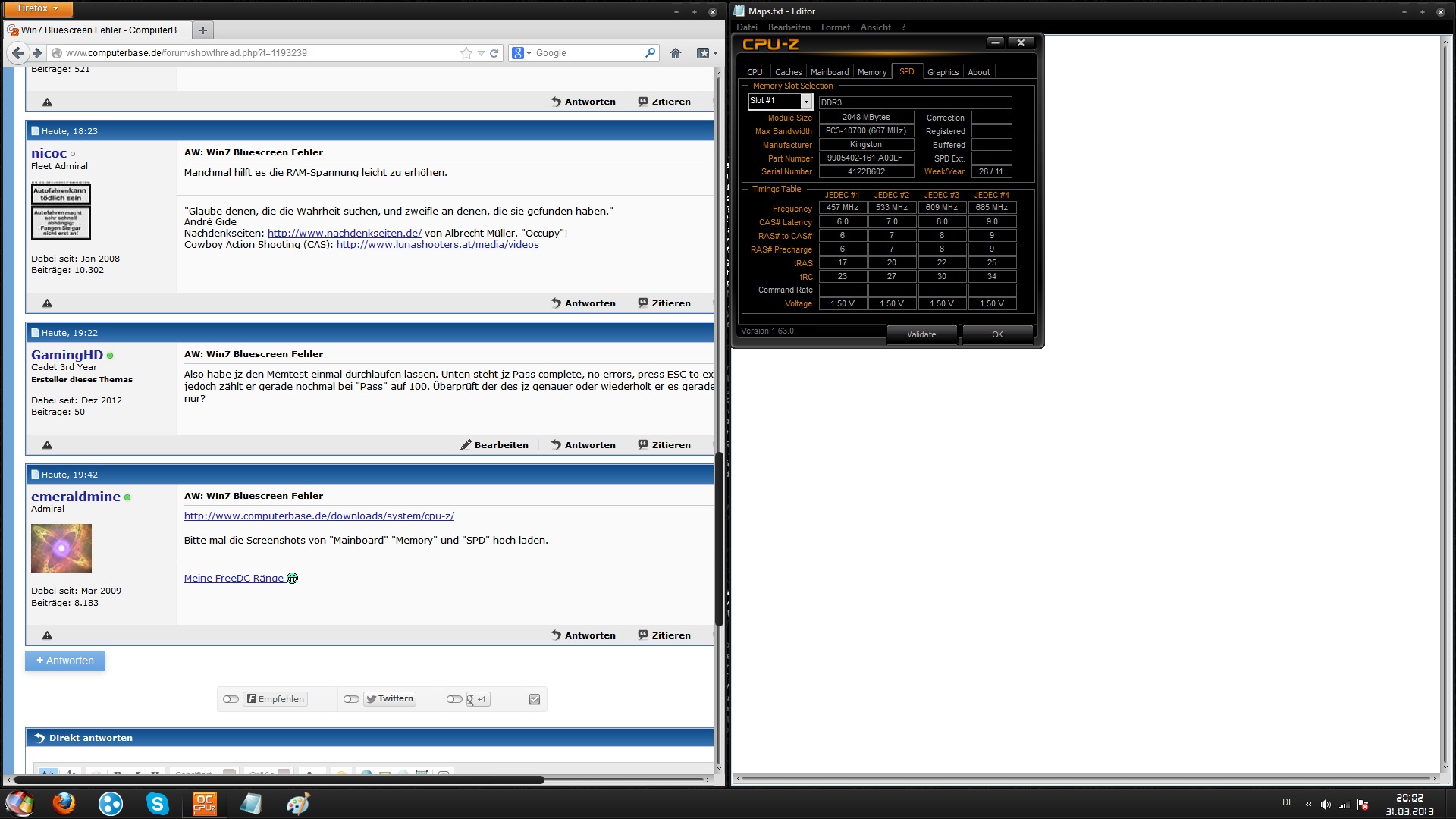

Wegen der Vollbestückung der RamSpeicherbänke mußt du bei DDR2 Modulen schon die Spannung (DRAM Voltage) anheben, dass stimmt. probiere es mit 1.55 Volt wenn dass nicht hilft probiere 1.60 Volt.

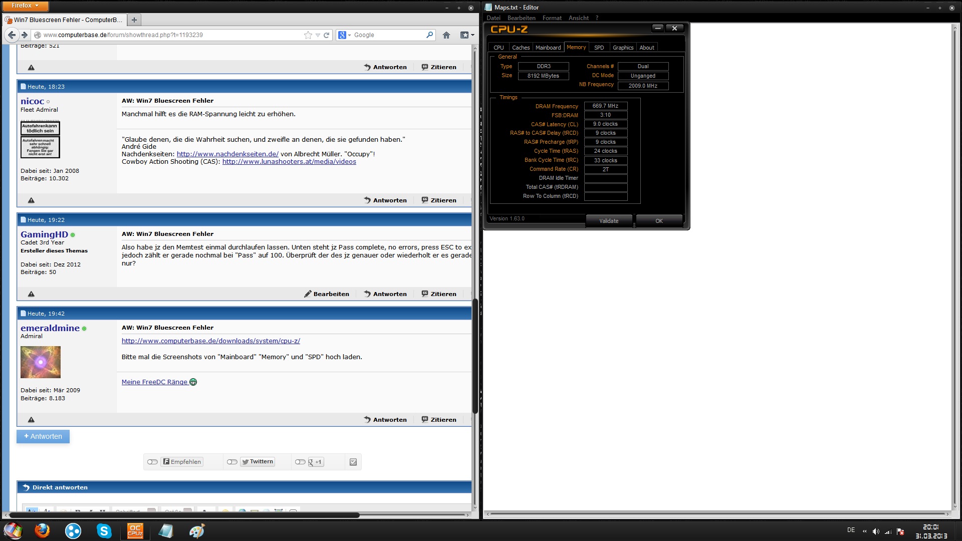

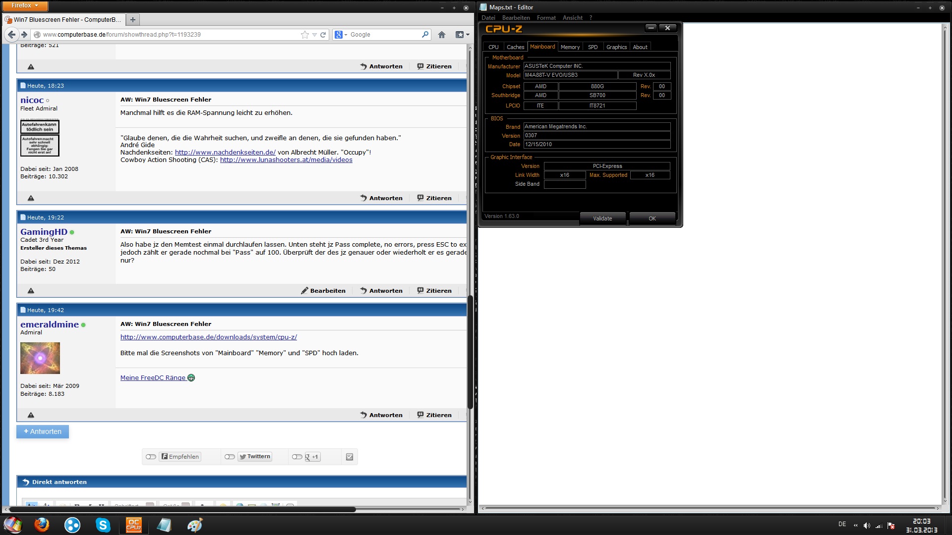

Mache nochma einen Screenshot von CPU-Z unter "Mainboard" und schau nach ob sich das Datum des BIOS geändert hat.
Ähm, Kommandoi zurück du hast DDR3 da ist das nicht notwendig, aaammm schon spät.:n8:
Ist noch das gleiche Datum, okay, :n8: Ich probiers grad nochmal vlt. geht es dann.
