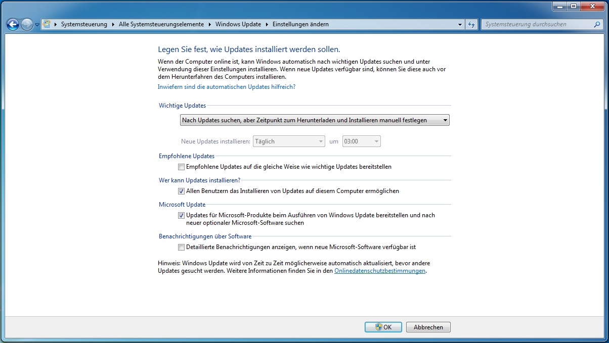

@Zrebna
OK, bitte überprüfe die Einstellungen von Windows Update und stelle sie gegebenenfalls so ein wie im angefügten Screenshot zu sehen. Starte das System danach einmal neu. Öffne danach die Eingabeaufforderung (cmd.exe) mit erhöhten Rechten und gib erneut folgenden Befehl ein:

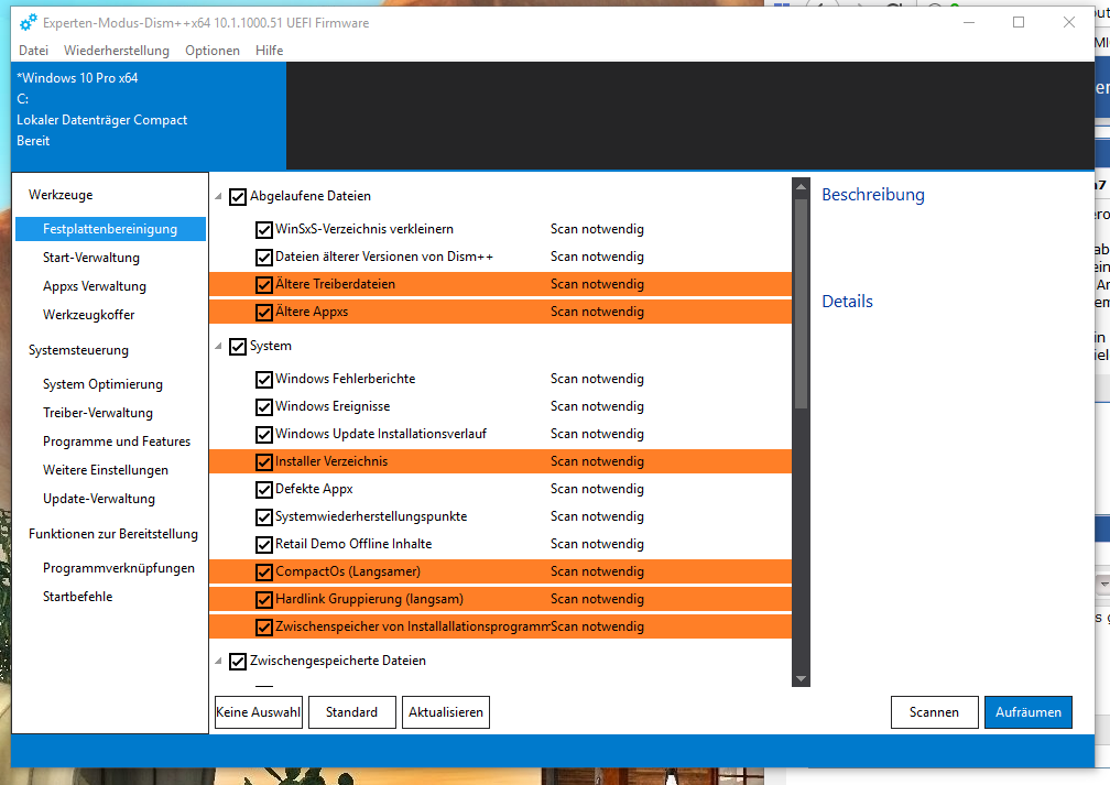

Wenn das Tool etwas findet, das es als gefährlich ansieht, dann markiert es das als orange unterlegt. Diese sollte man weglassen, dann besteht keine Gefahr.
Hab ein Bild der Festplattenbereinigung genommen, da meine Updates aktuell sind, und somit keine angezeigt werden können.

1.) in deiner Anleitung beschreibt eben Punkt 5.), dass wohl nicht passende Updates orange markiert werden - diese kann man dann einfach nach dem Scan "enthaken" und eben nicht mitinstallieren? oder geht diese Selektion vorab nicht und man installiert alles und wird dann waehrend der Installation bei nur nicht passenden Updates gefragt, ob man diese wirklich installieren mag und wuerde dies verneinen?

1) Ja, einfach den Haken entfernen, und die anderen installieren lassen. Danach einen Neustart durchführen.
2) Du musst das Tool schon von der Seite, auf deinen PC downloaden, und es entpacken.
.... Es braucht aber nicht installiert zu werden. Wenn du nach Beendigung des Programms, den Ordner löschst, ist es wieder weg.
.....Du gehst einfach in den Downloadordner, entpackst es, und startest es, mit Rechtsklick der " Dism++64.exe " auf Administrator am besten.
