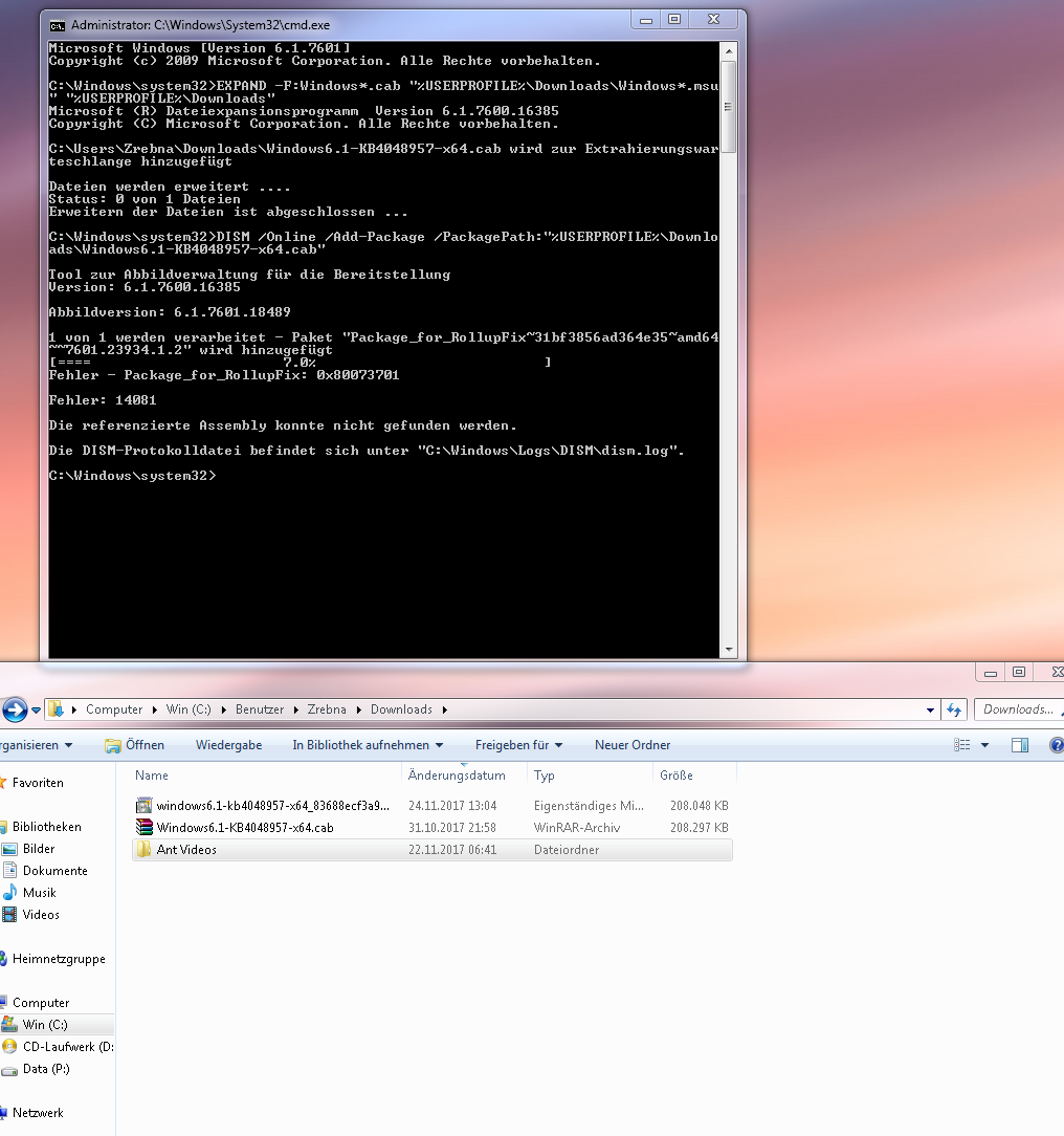

Lade Dir dazu zuerst hier Download das Rollup Update KB4048957 herunter und speichere es in den standardmäßig vorgegeben Ordner Downloads ab. Öffne nun die Eingabeaufforderung (cmd.exe) mit erhöhten Rechten und gib nacheinander folgende Befehle ein:
Code:
EXPAND -F:Windows*.cab "%USERPROFILE%\Downloads\Windows*.msu" "%USERPROFILE%\Downloads"
DISM /Online /Add-Package /PackagePath:"%USERPROFILE%\Downloads\Windows6.1-KB4048957-x64.cab"

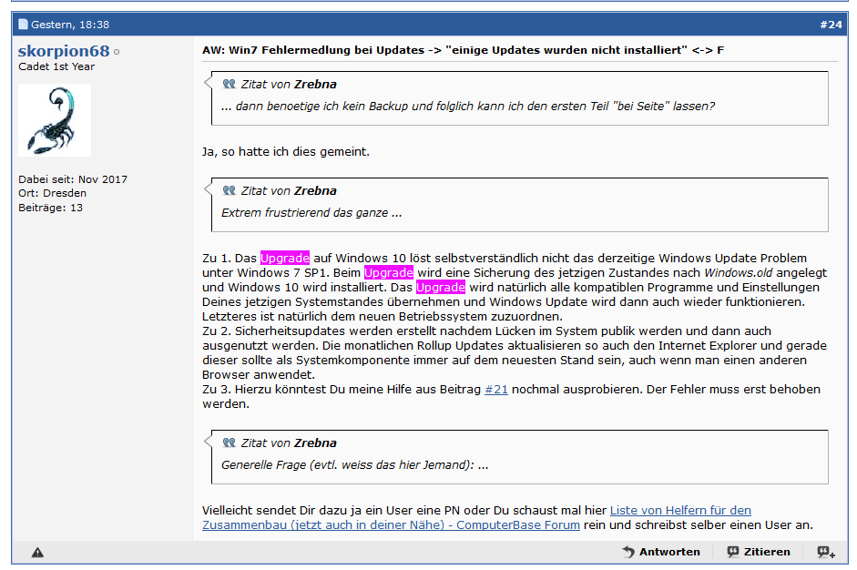

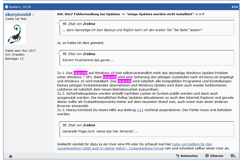

Zrebna schrieb:
... dann benoetige ich kein Backup und folglich kann ich den ersten Teil "bei Seite" lassen?
Ja, so hatte ich dies gemeint.
Zrebna schrieb:
Extrem frustrierend das ganze ...
Zu 1. Das Upgrade auf Windows 10 löst selbstverständlich nicht das derzeitige Windows Update Problem unter Windows 7 SP1. Beim Upgrade wird eine Sicherung des jetzigen Zustandes nach Windows.old angelegt und Windows 10 wird installiert. Das Upgrade wird natürlich alle kompatiblen Programme und Einstellungen Deines jetzigen Systemstandes übernehmen und Windows Update wird dann auch wieder funktionieren. Letzteres ist natürlich dem neuen Betriebssystem zuzuordnen.
Zu 2. Sicherheitsupdates werden erstellt nachdem Lücken im System publik werden und dann auch ausgenutzt werden. Die monatlichen Rollup Updates aktualisieren so auch den Internet Explorer und gerade dieser sollte als Systemkomponente immer auf dem neuesten Stand sein, auch wenn man einen anderen Browser anwendet.
Zu 3. Hierzu könntest Du meine Hilfe aus Beitrag #21 nochmal ausprobieren. Der Fehler muss erst behoben werden.

Ich habe jetzt direkt den Tip aus Post 21 umgesetzt - es scheint wieder nichts funktioniert zu haben?
Ich haenge ein Bild im Anhang an, wie das alles aussieht.
Die heruntergeladenen Files habe ich nicht geoeffnet oder aehnliches, weil davon bis jetzt zumindest noch keine Rede war...

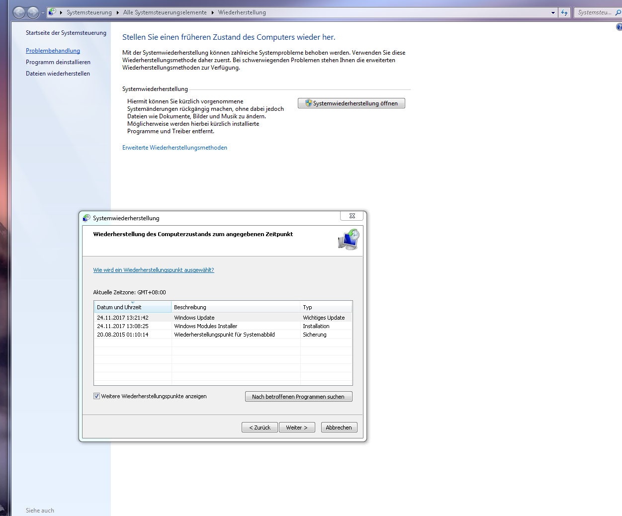

Ok, ich wollte nun eine Systemwiederherstellung auf den 15.11.2017 vornehmen, aber so einen fruehen Zeitpunkt scheint es leider nicht zu geben - ich fuege dazu ein Bild ein und haenge es an.

Ich warte mit der Systemwiederherstellung ab, auf das was hier kommt, denn auf den 24.11 zurueckzustellen bringt wohl nichts, da hier das Problem ja schon bestand und auf August zurueckzustellen ist etwas lange...

Aergerlich, dass es keinen Wiederherstellungspunkt fuer den 15.11 gibt:(

Zrebna schrieb:
Aber es scheint trotzdem nicht empfehlenswert zu sein?
Aus der Erfahrung heraus wird es nicht funktionieren, dass Du das nächste Rollup Update 12. Dezember 2017 (Patchday, 19:00 Uhr) ohne Fehler installieren kannst. Selbstverständlich kannst Du verharren und es dann probieren.
Zur Systemwiederherstellung gebe es die Möglichkeit, dass Du das System auf den 20. August 2015 zurücksetzt. Leider gehen dabei aber alle Programminstallationen und Einstellungen welche danach erfolgten verloren. Letztere könntest Du aber sichern, siehe dazu hier Windows-EasyTransfer - Übertragen Sie Ihre Einstellungen auf einen anderen Computer - Teil 1: Was macht Windows-EasyTransfer? rein. Danach könntest Du mit dem Rollup Update KB4048957 beginnen wobei aber dieses Update hier Update für Windows 7 SP1 und Windows Server 2008 R2 SP1 warten Stapeln: 20 September 2016 zuvor installiert werden muss gefolgt von einem Neustart des Systems.
Eine weitere Möglichkeit wäre, dass man den Registrierungsschlüssel[HKEY_LOCAL_MACHINE\SOFTWARE\Microsoft\Windows\CurrentVersion\Component Based Servicing\PackageDetect] bearbeitet und alle Werte die im Zusammenhang mit KB4048957 stehen löscht, eben so als wäre das Rollup Update nicht installiert wurden. Diesen Schritt möchte ich aber aus der Ferne nicht empfehlen.
Meine Empfehlung wäre, dass Du das Systemupdate-Vorbereitungstool für Windows 7 für x64-basierte Systeme (KB947821) [Oktober 2014] hier Download herunterlädst und einmal ausführst. Bitte beachte dabei, dass dieses Tool eine Größe von 538 MB hat und die Ausführung etwas dauern kann. Klicke danach mit der rechten Maustaste im Ordner C:\Windows\Logs\CBS auf das LOG CheckSUR.log und wähle Senden an > ZIP-komprimierter Ordner. Bestätige die den Warnhinweis mit Ja, sodass das Archiv CheckSUR.zip auf Deinem Desktop erstellt wird. Füge dieses an Deine nächste Antwort an.
