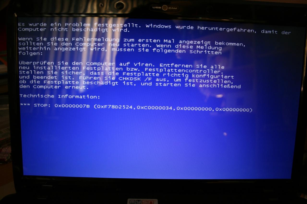

Habe nun die Festplatte mittels dem GParted gelöscht und neu partitioniert, formatiert als NTFS und dann neugestartet. WinXP CD rein und ... wenig später der gleiche Bluescreen :(
Ist also die HDD hin? Aber kann ich mir nicht erklären wieso... hab den ja erst so kurze Zeit und grob behandelt habe ich ihn auch nicht :(
Vorher lief ja auch noch alles problemlos, bis auf dass er etwas langsamer war als sonst und ich eben kaum mehr was speichern konnte.

Also könnte es daran liegen, dass der die Festplatte nicht korrekt erkennt. Aber bei meinem Notebook war gar keine SCSI Diskette (wie es sonst gibt) dabei... mag daran liegen, dass auch kein Floppylaufwerk dabei war. Werd ich mal testen ob es dann damit klappt, bzw. erstmal suchen wo ich sowas finde. ..
SATA Treiber habe ich gefunden, aber Problem ist anscheinend, dass das WinXP Setup den USB Stick nicht erkennt um von dort die Dateien zu laden, er anscheinend zwingend ein Floppy braucht, mein Laptop aber keines hat O_x
Hat Win7 denn die SATA Treiber direkt mit drin, oder wieso musste ich das letztes mal nicht so umständlich machen...
Kannst Du im Bios nicht auf IDE umstellen?
Wie kann man denn das machen!?
Ins Bios gehen beim booten, den SATA Controller Modus auf IDE umstellen?
Achsooo... hatte das mal iwo anders gelesen, dass man dann paar mehr Einstellungen machen müsste.
Aber da ich das bisher nie gebraucht hatte, hab ich mich damit nicht befasst.
