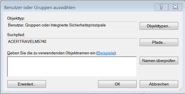

da war ich auch schon mein Problem ist, ich hätte gerne, dass ich mit dem Adminkonto Zugriff auf alles erhalte des jweils anderen Rechners.

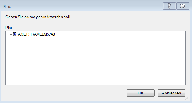

Clicke ich nun auf "Berechtigungen" und "HInzufügen" kann ich unter "Pfade" den anderen Rechner nicht finden:
jetzt kann ich zwar unter "Geben sie den zu..." nach der Gruppe Administratoren suchen, ABER eben nur auf dem Rechner auf dem ich bin. Das ist natürlich sinnfrei, da ich ja den Admin des anderen Rechner den Zugriff erlauben will.

Du kannst keine Benutzer/Gruppen hinzufügen, die auf dem System nicht existieren. die Benutzer müssen auf beiden Systemen identisch sein.
wenn du die erweiterte Freigabe verwenden willst, brauchst du auch ein Konto mit den entsprechenden Berechtigungen und Passwort. So ein Konto existiert ja eigendlich schon auf allen Systemen, der Administrator.
