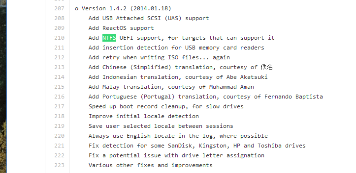

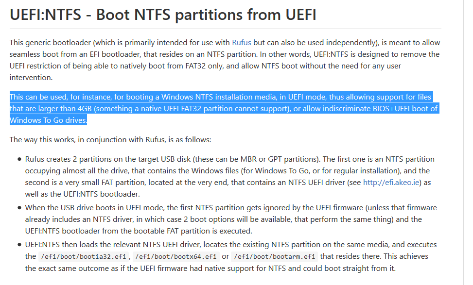

Opa Hermie
Rufus kann neuerdings auch NTFS formatiert sein, und nimmt damit auch .iso auf, die grösser als 4GB sind.
UEFI:NTFS - Boot NTFS partitions from UEFI
Und das schon seit Januar 2014
Quelle : Rufus Changelog Github
