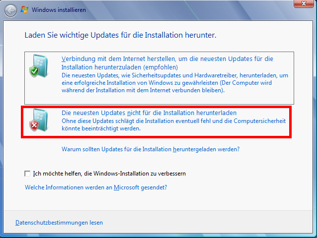

Leser-721 schrieb:
Ich habe mir die x86 runtergeladen und ein Upgrade auf meine Win7-Pro-32bit gemacht.
Es lief fast alles durch, doch beim letzten, vorletzten Punkt, Updates, wurde das Upgrade abgebrochen.
1.
InpLace-Upgrade funktioniert nur mit der selben Windows-Version:
Achtung, wichtig: Die Reparatur-Installation funktioniert nur mit dem richtigen System-Medium. Falls Sie also schon das SP1 installiert haben, muss das SP1 auch auf der System-DVD integriert sein, sonst schlägt die Reparatur fehl.
http://www.drwindows.de/windows-anl...urinstallation-windows-7-inplace-upgrade.html
Man kann diese ISO also nicht benutzen, um die ursprüngliche Windows-ISO auf den aktuellen Patchlevel anzuheben, weil die ursprüngliche ISO kein SP1 enthielt.
Selbst wenn man das originale MediaRefresh ISO von Microsoft aus dem Jahr 2011 benutzt, funktioniert das nicht, weil die Version nicht übereinstimmt, denn inzwischen wurde zB der Servicing Stack erneuert.
Ob und wie man das ändern könnte weiß ich nicht.
Den InPlaceUpgrade kann man aber benutzen, wenn man Windows 7 reparieren möchte, welches mit der selben ISO installiert worden ist.
2.
Man sollte "Die neuesten Upgrades nicht für die Installation herunterladen." auswählen.
Wählt man hingegen den Standard aus (Updates runterladen), dann dauert das unnötig lange, weil erstmal die Updates gesucht werden müssen.
