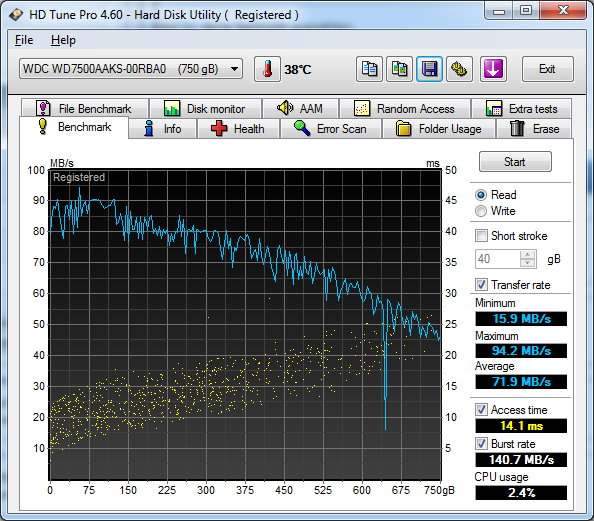

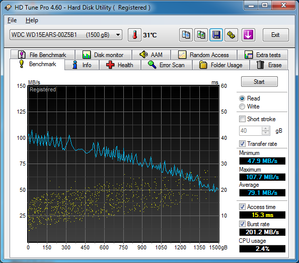

Ach ja hatte ich vergessen
1 Festplatte: Western Digital WDC WD75 00AAKS-00RBA0 SATA Disk Device (750 GB)
2 Festplatte: Western Digital WDC WD15 EARS-00Z5B1 SATA Disk Device (1500 GB)
Beide in SATA angeschlossen.

Dann kopier doch testweise mal eine große Datei.
Mein fehler, jetzt hat der mit 55 MB/s kopiert.
Aber warum ist das so das er bei kleinen dateien so in den keller geht?
Ist das bei einer SSD auch so?
Er kopiert so langsam, weil der Lesekopf andauernd die Position wechseln muss und das sehr sehr häufig wegen vielen kleinen Dateien, bei größeren Dateien bleibt er an einer Stelle. Bei einer SSD gibt es ja keinen Lesekopf, da liest er auch kleine Dateien sehr fix.
