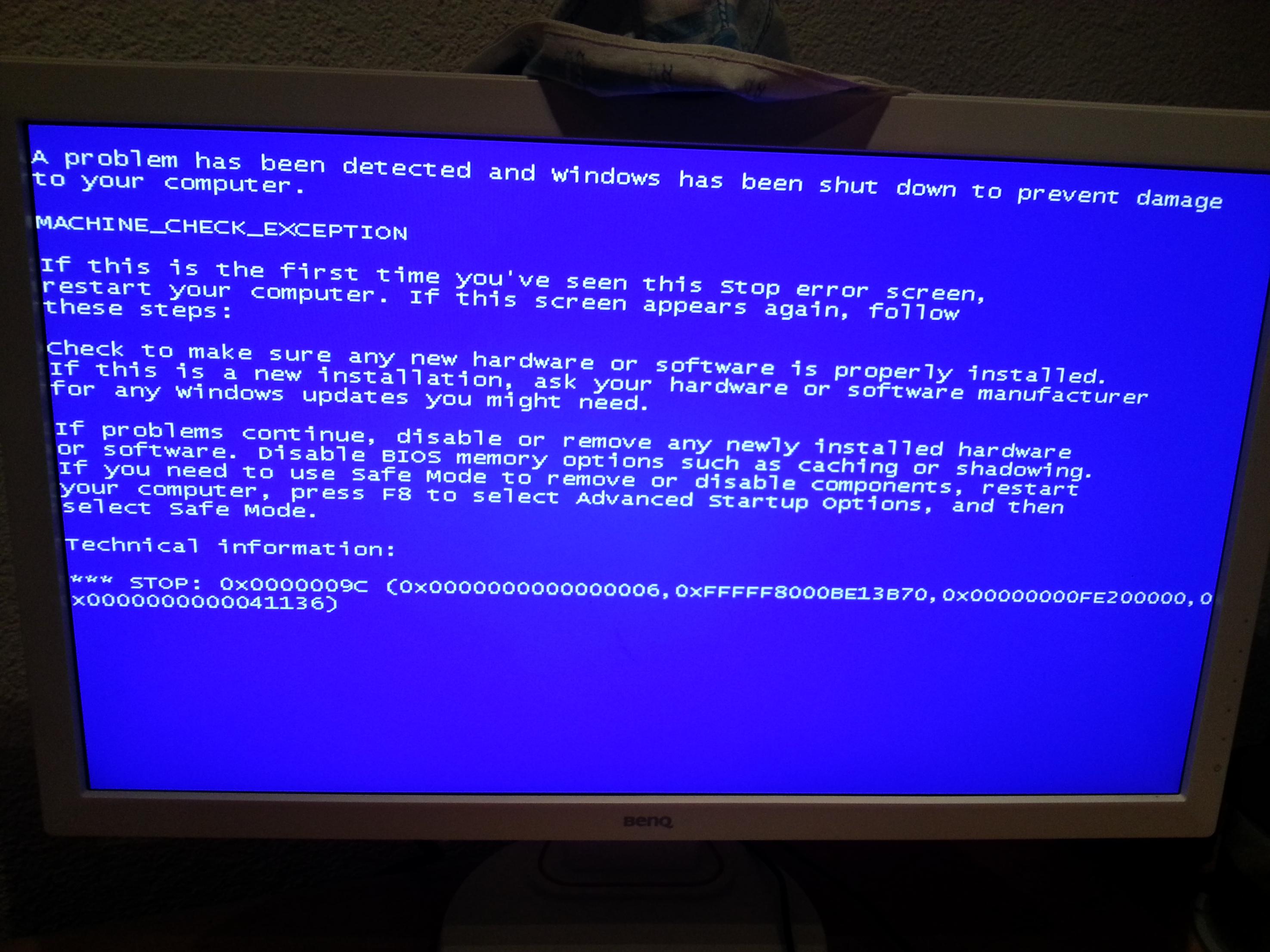

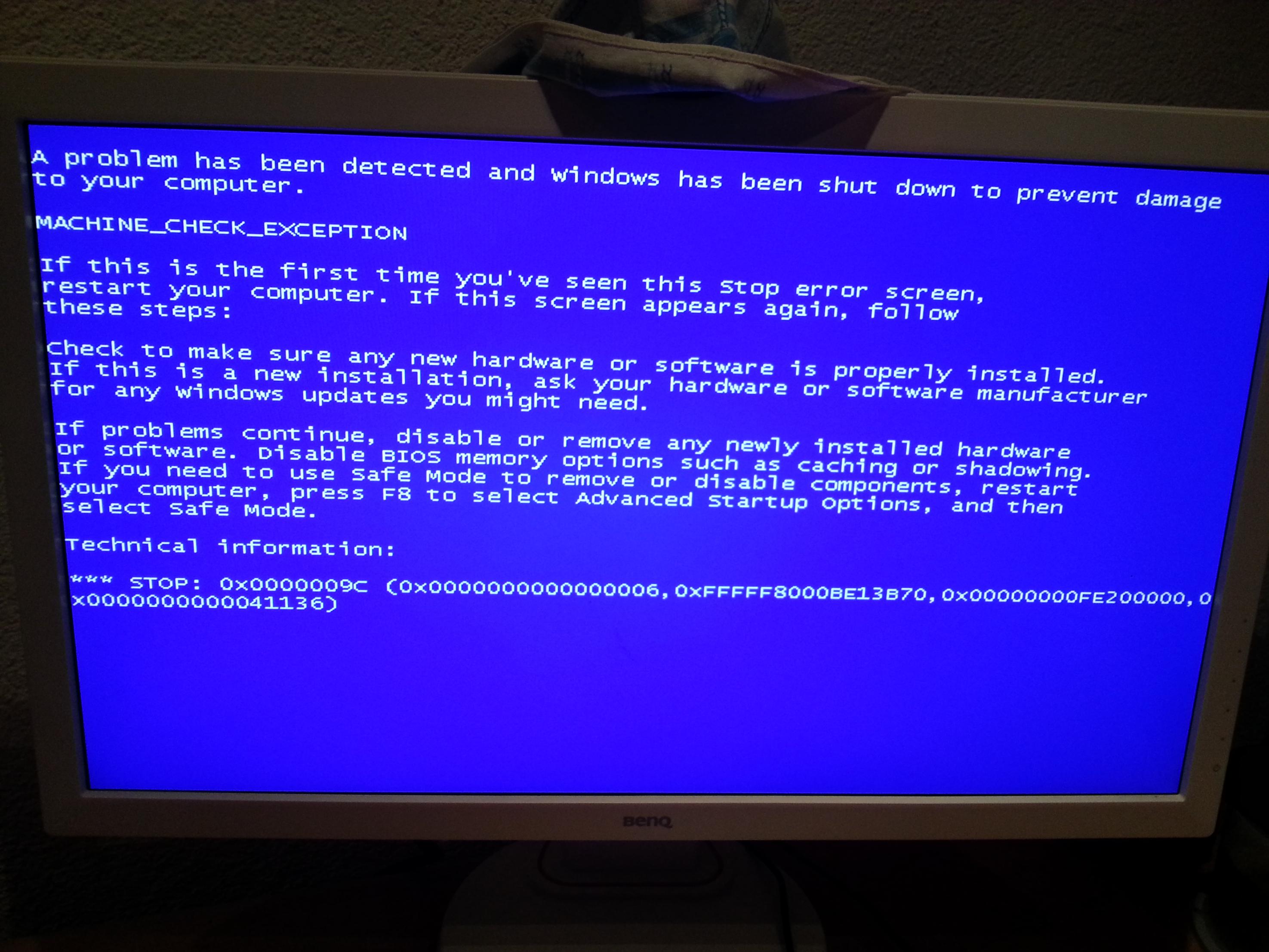

Das geht bis zu dem Punkt gut bis er nach der Installation die Video Leistung überprüft und dann schmeißt er mich mit nem Bluescreen raus.
Dieses Problem taucht aber nur auf wenn ich das OS auf der Plextor SSD installierte, auf der HDD funkt es.

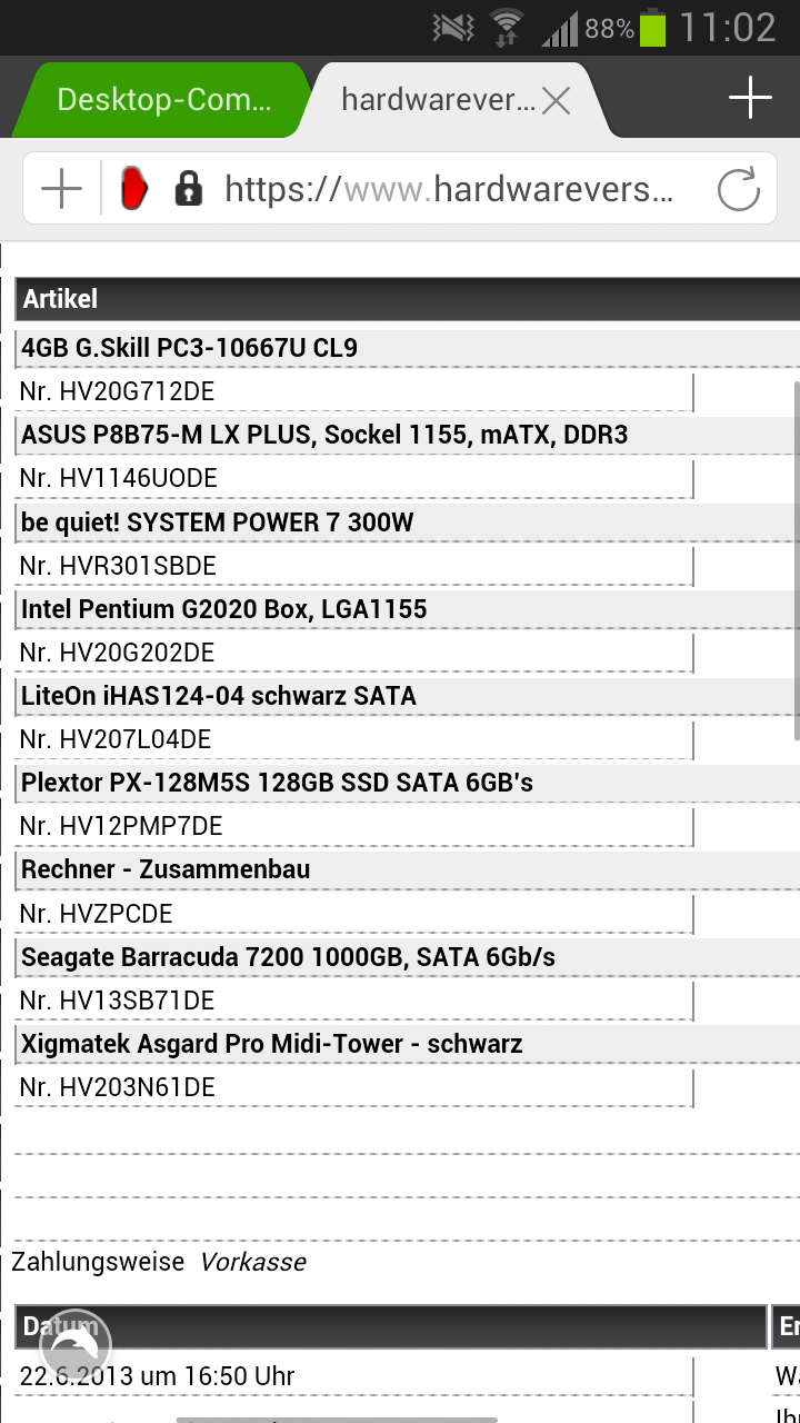

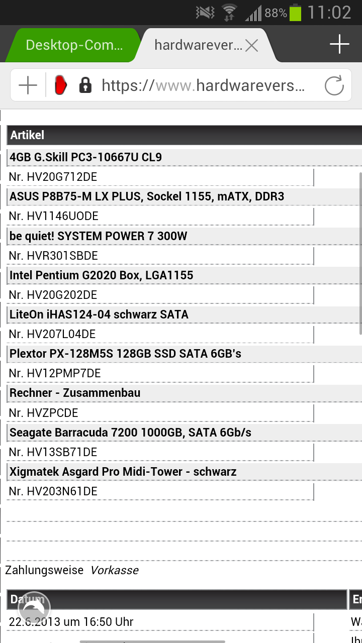

AHCI ist im BIOS aktiviert, muss vielleicht noch irgendwas im BIOS einstellen? das komplette System poste ich gleich nach.
würde mich über Hilfe freuen

also ich komm nicht mal bis zum Desktop.
ich hab es dann mal mit WIN XP versucht, da schmeißt der mich noch vor der Installation mit einem bluescreen raus,
den poste ich auch später mal.
ich weiß echt nicht weiter :-(
Mal im abgesicherten Modus versucht?
Also wenn ich das System normal starte habe ich nur Boot-Loops. und im abgesicherten kommt er mir eben mit dem MCE Bluescreen.

ich dreh gleich durch... es geht gar nichts mehr! :-(
habe wohl die falsche Entscheidung getroffen :-(
habe die Kabel getauscht und das OS lief auf der SSD,
jedoch wurde die HDD nicht erkannt.
wollte dann noch die HDD formatieren und zack...
wieder der bluescreen.
könnte es vielleicht sein das dass Board einen schaden weg hat?

Nach wie vor der MCE 0x0000009c Fehler :(
Ich habe jetzt mal gelesen das es entweder ein Fehler vom RAM ist, vom Netzteil oder der CPU selbst.
